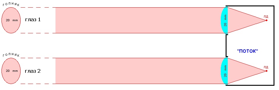

  10. Роман
    с 30 сантиметров свети без оптики не фига не будет, что за дид у тебя??
  11. INFERION
    Сразу чертежи тебе подавай. Теории тоже полезные. То что ты хочешь - будет иметь не самые скромные габариты. А за нормы - электрошокеры, сделаные по нормам, нифига не парализуют. Без риска и эфекта должного не будет...
    Чертить мне влом, всё равно "попи$дю" словами. Я бы реализовал это дело так:
    Две линзы, достаточно большого диаметра (более 2см, но обрезаны сверху и снизу для экономии места), расположены в одной плоскости и на таком же растоянии друг от друга, как глаза человека. За каждой такой линзой сидит ЛД, с заданной мощностью. У ЛД уже изначально сечение светового потока имеет овально-призматическую форму. Свиду устройство будет напоминать маленький бинокль. Можно заюзать ИК ЛД и "пилотку" с китайской указки, расположеную между линзами (целится между глаз). Правда незнаю насколько это эффективно будет. Тут скорее не слепить, а ослеплять будет :D .
    Форум какраз и существует для того, чтоб что-то обсуждать...

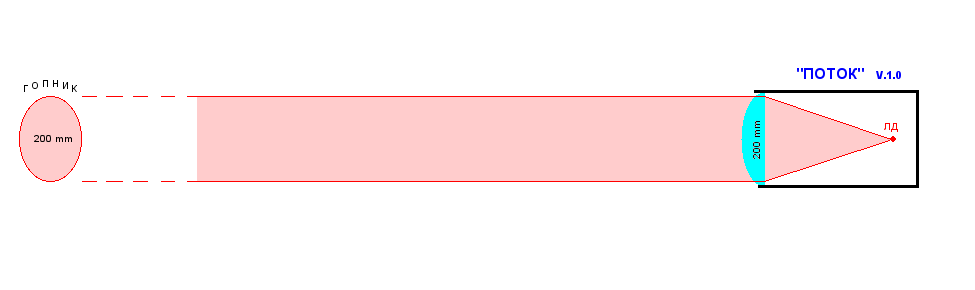

    А я таки изображу чертеж. На котором решу лишь одну задачу - одинаковость плотности потока по всей длине луча.
    Америку тут не открою, всем эта простейшая идея известна со школьной оптики, зато наглядная иллюстрация :)
    [attachment=0:2f6v2xqq]potok-1_0.png[/attachment:2f6v2xqq]
    Итак, если фокус линзы взять такой, что расходящийся пучок от лазера достигнет ее при диаметре 200 мм (расстояние между гляделками гопника с некоторым запасом), то далее диаметр пучка будет постоянным независимо от дистанции (практически некоторое расхождение будет, но сравнению с 200 мм им можно пренебречь.
    Считаем необходимую мощность лазерного диода: для получения указанной плотности потока в 2,5 мВт/кв.см требуется 314 мВт - а ведь это весьма близко к нашим DVD-любимцам! ;)
    И хотя данная задача теоретически решается легко, на практике она непригодна - фонарик диаметром 20 см в карман не положишь. А если вытащишь его из рюкзака, только при его виде не только гопники разбегутся, но и все в округе :lol: Но зато синие мигалки вскоре появятся...
    Итак, думаем дальше, господа лазерщики, думаем - вместе мы сила! :)

  16. INFERION
    А я чуть выше предлагал вот такую конструкцию (см. вложение).
    Как видно из рисунка - он выйдет гораздо компактнее и убойнее. Только целится немного сложнее. Мой тебе совет - сри по-больше на какие-то там нормы. Собственное здоровье важнее здоровья отброса общества ;).

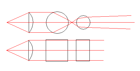

  18. EVIL_USER
    Узкая полоса нужна в пару сантиметров шириной (максимум) и пару десятков длиной. Есть идеи из чего такую оптику выдрать?
    Предлагаю две линзы, одна обычная, собирает коллимированный пучёк, вторая призматическая от сканера какого-нибудь или принтера, разворачивает его в веер. Можно ещё например стеклянным цилиндром воспользоваться, только он довольно большого диаметра должен быть (ножка бокала возможно покатит), чтобы веер достаточно узкий был.
    Ещё можно взять модуль с разворотом в плоскость и тот же цилиндр, тогда ещё и угол расхождения настраивать можно будет.
    Ну или простая линза и две цилиндрических.
    Примерно так:
    [attachment=0:1ncp9sht]optics.GIF[/attachment:1ncp9sht]
    Вид сверху и вид сбоку.
    Толщина пучка держится постоянной, а по ширине он расходится под острым углом, угол настраивается изменением расстояния между цилиндрами.
    Настраиваем чтобы с рабочего расстояния (2-3 метра) удобно было по глазам чиркнуть.
    В принципе можно сделать и не расходящийся плоский пучёк, но это гимрно и размеры всё-таки не те будут.

    INFERION
    Ты знаешь, я вчера тоже думал о такой двустволке! :) И мощность от лазера требуется намного меньше.
    Но вот сложность прицеливания... некоторые из пистолета в экстремальной обстановке с 5 метров в человека умудряются промазать, а тут вообще надо попасть в пятак. Думаю, увы, будут сплошные промахи.
