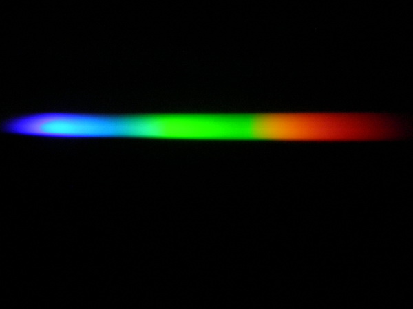

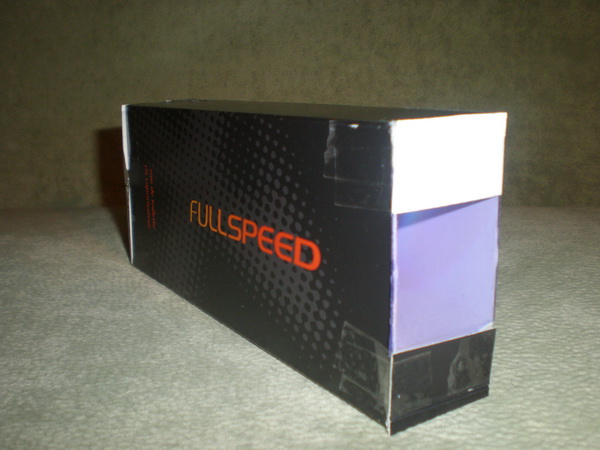

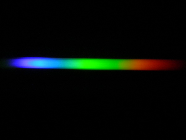

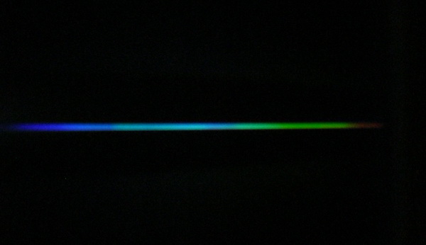

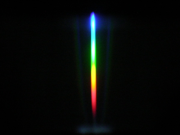

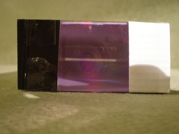

    Прочитал статью ну и....решил сделать ;) (1351 штрихов/мм - DVD)
    Собственно сам спектроскоп...
    Первые испытания, спектр света...

    неплохо,
    и есть что-то с дискретным спектром?

    только есть одна ошибка!
    ну в процессе испытания посмотрим какую роль она сыграет
    для полного испытания нужно что-то с дискретным спектром (ну, ртутная лампа, лампа дневного света(эконом тоже подходят) и т.д.). В крайнем случае сойдет монитор(если экран жк, то вообще отлично).

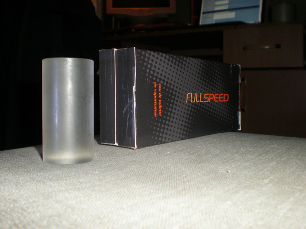

    Ага ЖК ты имеешь ввиду матовое стекло ставить между спектроскопом и источником света?
  7. astrocuba
    astrocuba Пользователь
    62

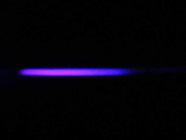

    Вот спектр моего ЖК :) (без матового цилиндра)

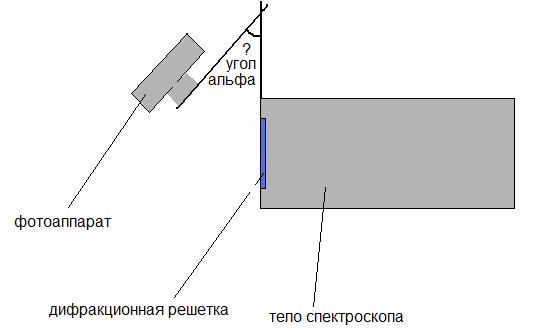

    И еще вопрос, под каким углом должен находиться Фотоаппарат или Глаз? :) (в зависимости от угла меняется спектр...)

  12. Korol
    Korol Пользователь
    546
    А вот здесь и проблема!
    Ошибка, как я и предполагал, оказалась критической!
    У тебя неправильно ориентированная решетка и диафрагма. Диафрагма должна быть вдоль нарезки!А у тебя поперек.
