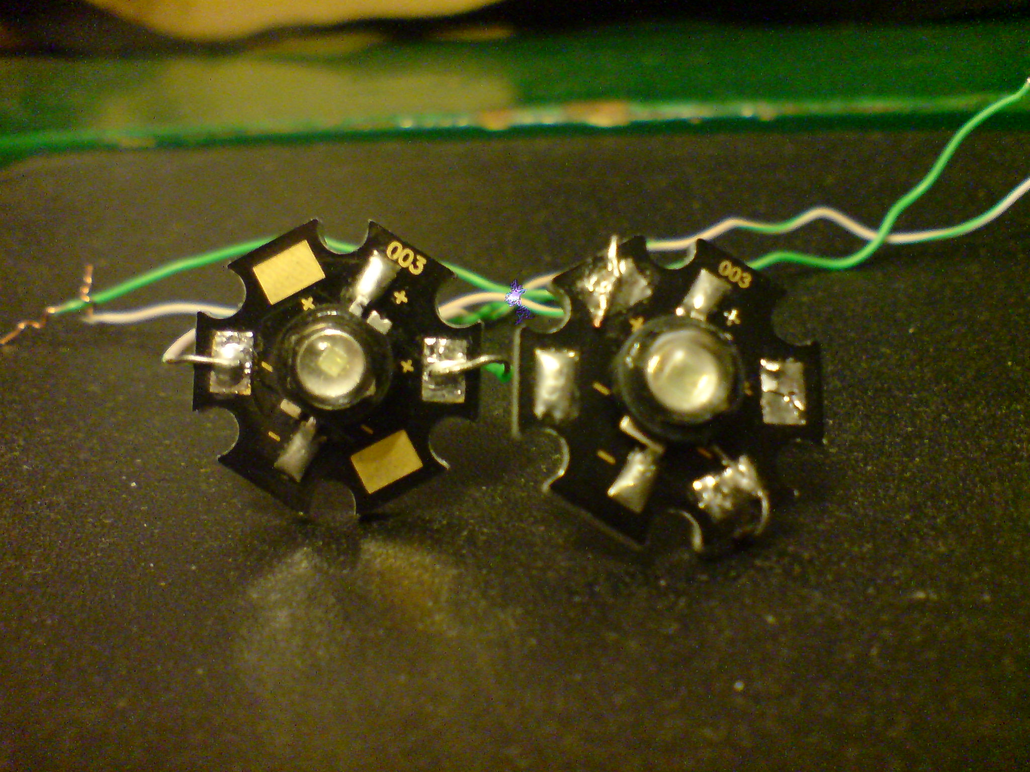

    Есть 2 зелёных светодиода закрепленных на радиаторах 1Вт и 3Вт, рассчитанных на напряжение 3.5 Вольт.
    Ещё есть 3 аккума от сотовых по 3.7 Вольт.
    И вот хочу собрать суперфонарик. Но есть много неясностей.
    Я собрал все 3 аккумулятора воедино, соединив их парралельно и заряжал в течение ночи от блока питания выставленного в режим 4.5Вольт. На утро померив напряжение на связке из этих аккумов я обнаружил аж 4.2 Вольт (разве могут батареи на 3.7В зарядиться до 4.2В???)
    Поочередно пробовал подсоединять светодиоды, светили они конечно же очень ярко. Если направить в глаза то слепит прям как сварка причем по яркости оба примерно одинаковы, но в то же время они жутко грелись, буквально 5-10 сек и к ним уже не прикоснуться. Измеренный ток через эти диоды был около 1500 - 2000мA, что слишком уж перебор. Потом при компьютерного вентилятора в течении нескольких часов разрядил эти батареи до положенных им 3.7 Вольт. В результате светодиоды стали в разы меньше греться при той-же яркости и картина теперь следущая:

  2. Dripman
    Dripman Новичок
    Вот фото и видео подопытных.
