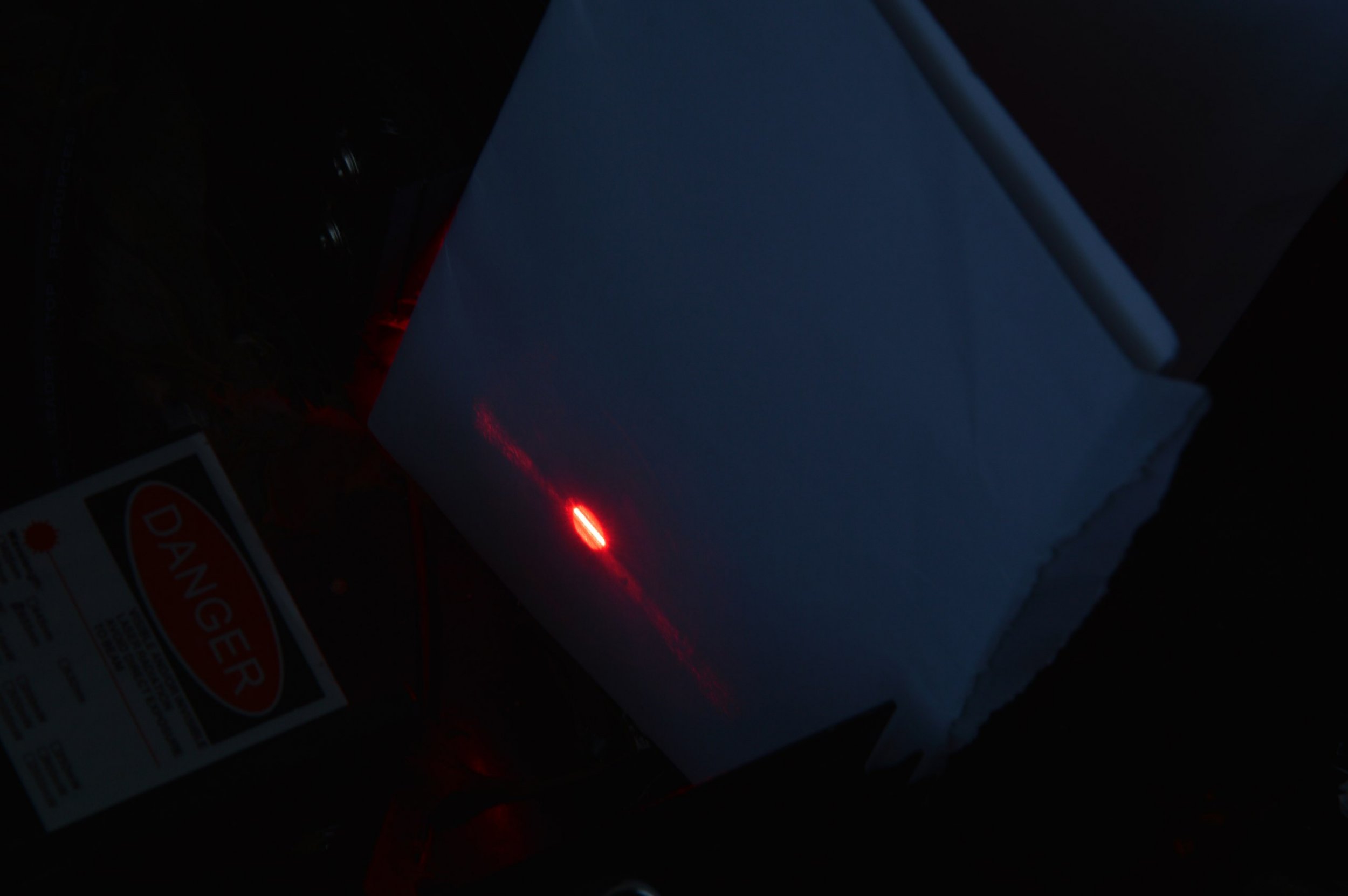

    Ребят, подскажите, красный лазер из проектора 1вт 665нм светит полосой, какая причина, и можно ли что-то еще придумать?

    Причина в том, что у диода широкая излучающая площадка. Это абсолютно нормальное для него пятно. Исправить можно корректирующей оптикой - использовать цилиндрические линзы или специальные призмы.

    Александр, где можно найти такую оптику или линзу/призму?
  4. Alexander47
    Alexander47 Пользователь
    Здесь на барахолке иногда проскакивает цилиндрическая оптика. А конкретно где купить я не скажу. Не интересовался этим вопросом.
