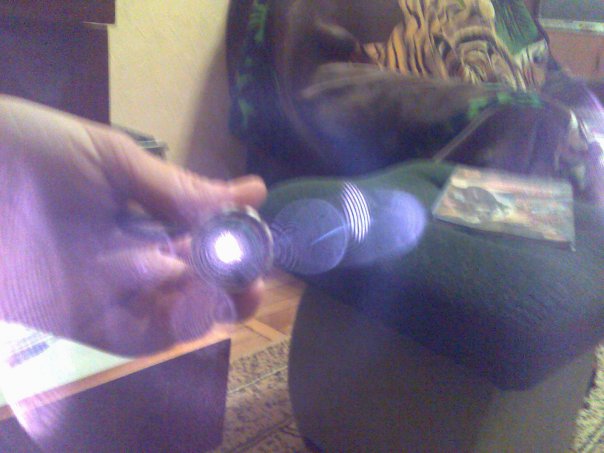

  13. SviMik
    trospam А через камеру смотреть не пробовал? :)
  14. trospam
    trospam Новичок
    Пробовал.
