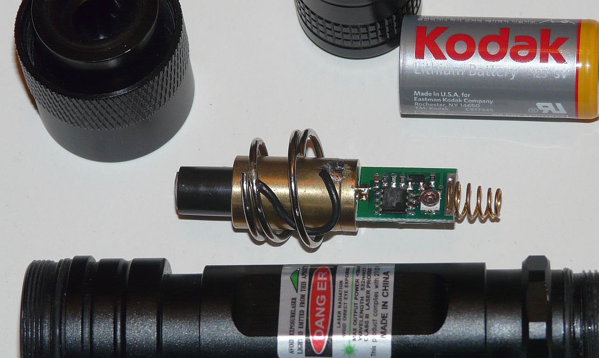

  2. kpeatop
    kpeatop Новичок
    начинка

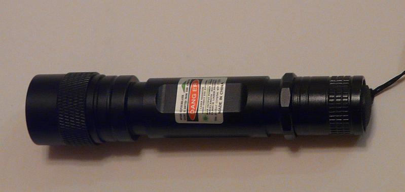

  3. kpeatop
    kpeatop Новичок
    светит на полную

  4. Drago
    754
    вот это хрень...намотано на модуль :confused:
    мне кажется,или на плате видно что микруха как бы под углом срезана?

  6. luxor
    1.465
    там стоит лм358 или любой другой аналогичный оу
