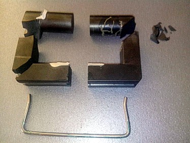

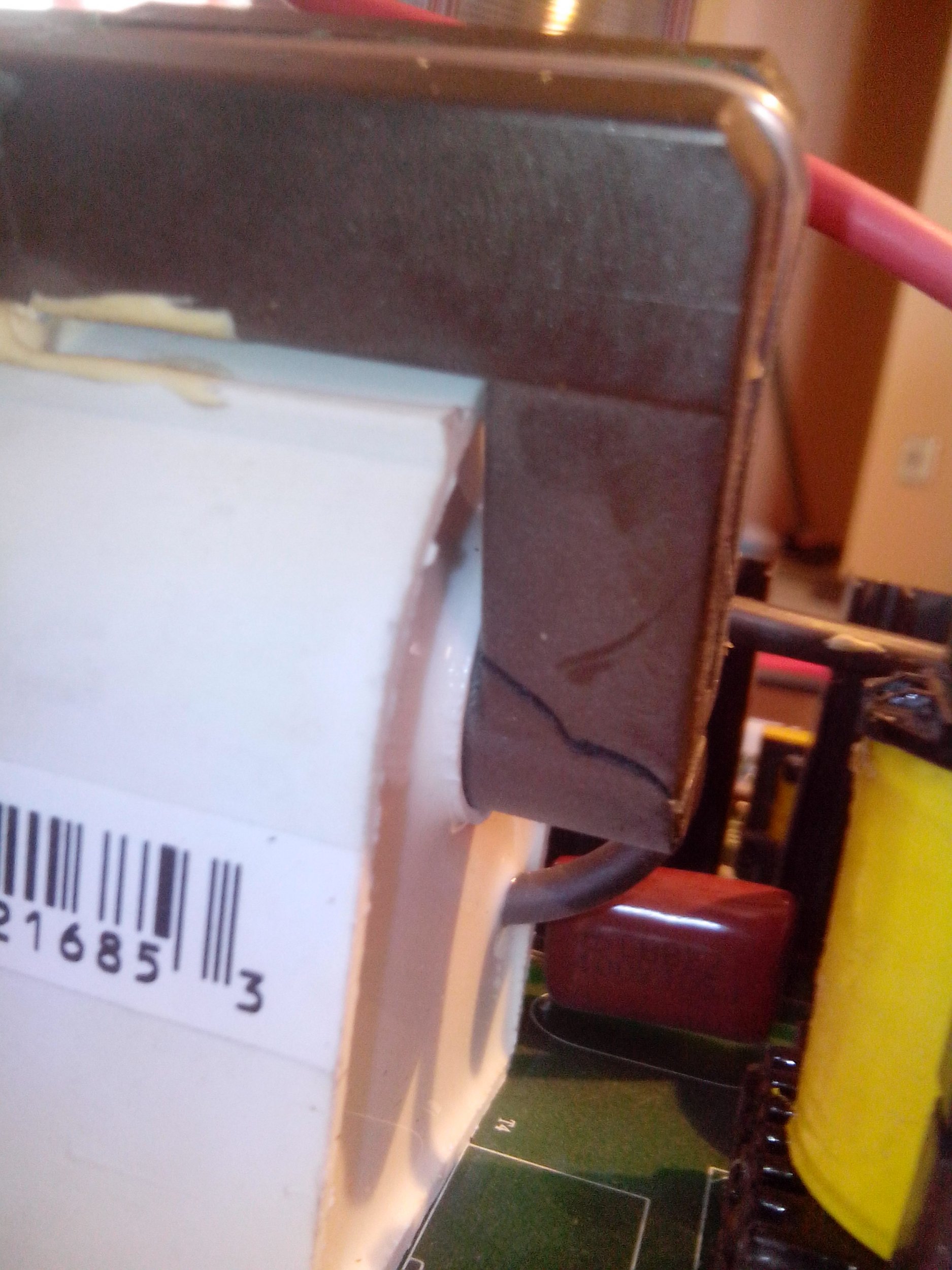

    Заказал через ибэй комплектухи для СО2 станка... все пришло в лучшем виде за исключением блока питания трубки. Видимо после футбольных матчей между отделениями почты России с моей посылкой в качестве мячика, ферритовый сердечник транса треснул в нескольких местах и раскрошился с одного из углов. Оправка промежуточного транса тоже треснула, но благо сердечник на месте (только оправка на проводах вместе с ним болтается).
    Друзья, посоветуйте, можно ли склеивать сердечники высоковольтных трансов и чем это чревато?

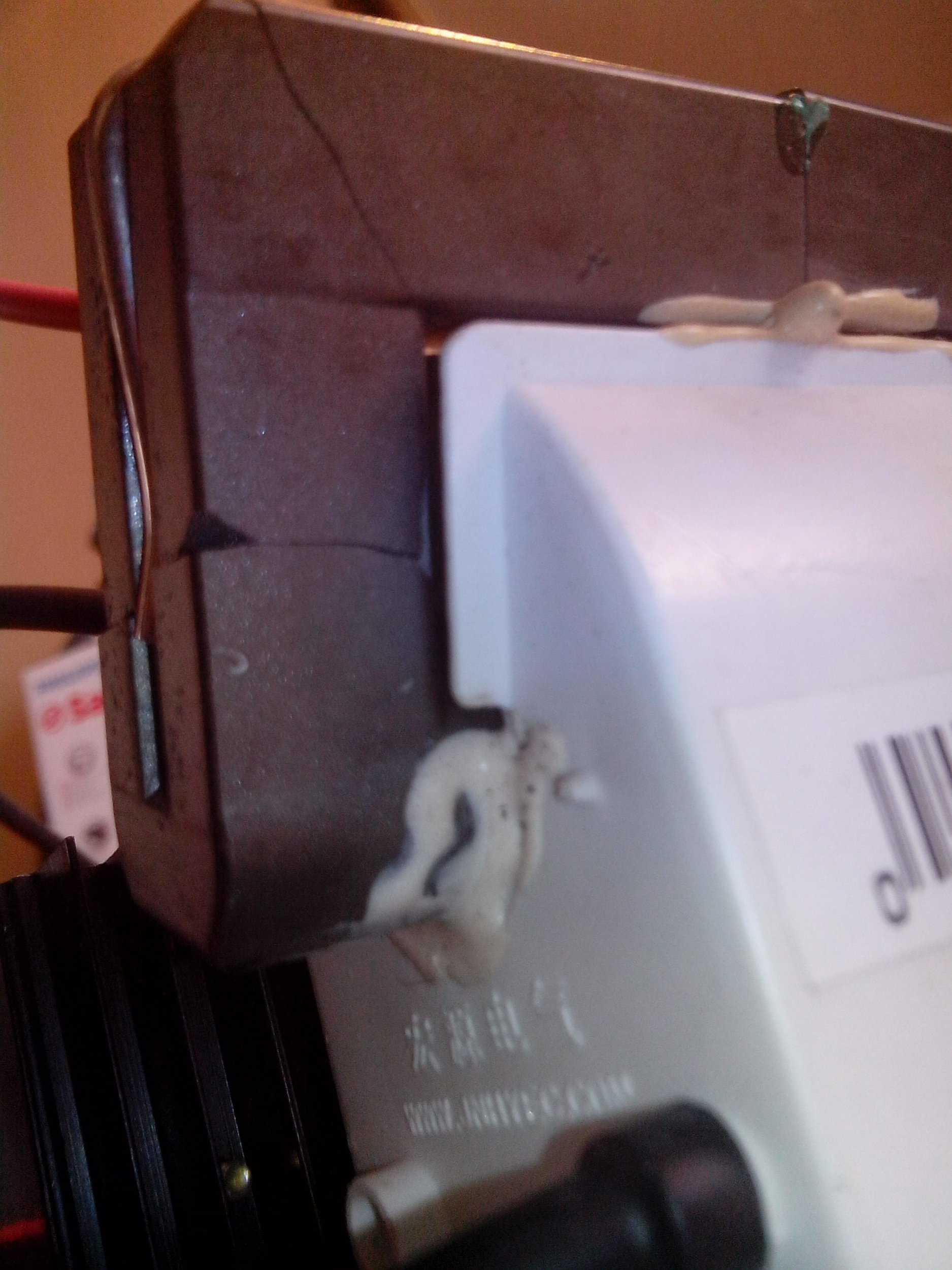

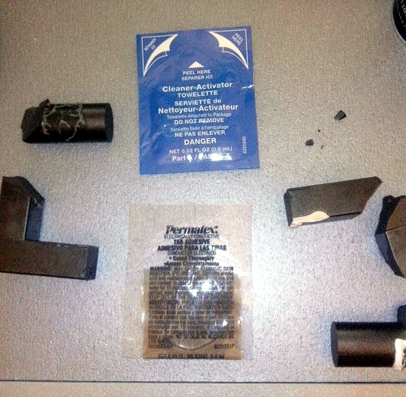

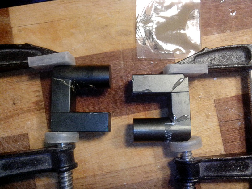

    Cпс! Склеил клеем Permatex для приклейки оторванных контактов к обогревателям авто-стекол.
    Полимеризуется в плотных зазорах по типу фиксатора резьб, только токопроводный.
    Сохнет сутки. Получилось очень плотно.
    Сколы собираюсь нарастить эпоксидкой с порошком из осколков того же сердечника, но думаю что это ничего особо не даст...?

    Токопроводящий клей - очень плохо в этом месте. Будет греться. Считай, что твой клей - короткозамукнутый виток надетый на трансформатор. Попробуй аккуратно разломать и вычистить этот клей. Ну или попробуй, может не так сильно будет греться, тогда можно оставить.
    Я обычно склеиваю ферриты цианакрилатом (суперклей и его вариации). Оно клеит хорошо, но при надобности и разломать можно без потерь.
    На мелких сколах не заморачивайся, не трать силы зря.
    Чтоб исключить пробой с ВВ проводов надо одеть провода эти самые в трубку из диэлектрика. Например в термоусадку. Не стоит выносить транс с платы, ибо увеличится паразитная индуктивность, могут не выдержать ключи.

    щас промерил застывший кусчек этого клея - не проводит ничего, даже мОмы, подстава для ремонтников обогрева стекол ) Но протестирую - напишу.

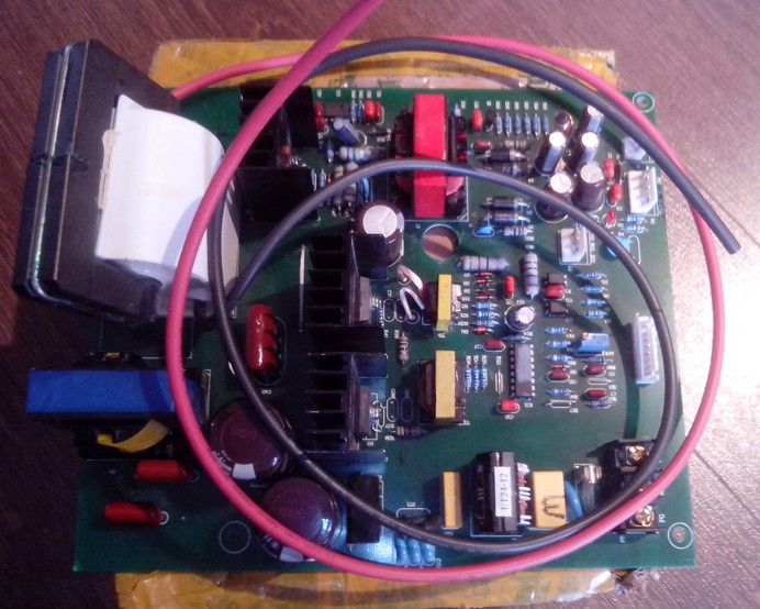

    На аватаре тот самый сердечник?
    Очень похож на сердечник от телевизионных трансов, можно попробовать подобрать похожий. Если не сложно - дай фото внутренностей БП. Их можно вставить при помощи интернет-эксплорера. В остальных браузерах не вставляются.

    Да на аве тот самый сердечник.
    Итак сам блок: blok.jpg
    Спасибо за подсказку про IE, но эта фотка вставилась чудом, больше не хочет - пишет Файл пуст.
    ... разобрался с вставкой фотографий: можно и в Опере (у меня) только тыкать надо не на саму кнопку "Загрузить файл" а на ее рамку - проще говоря когда вместо курсора "стрелки" появляется "палец" , тогда все отлично добавляется...

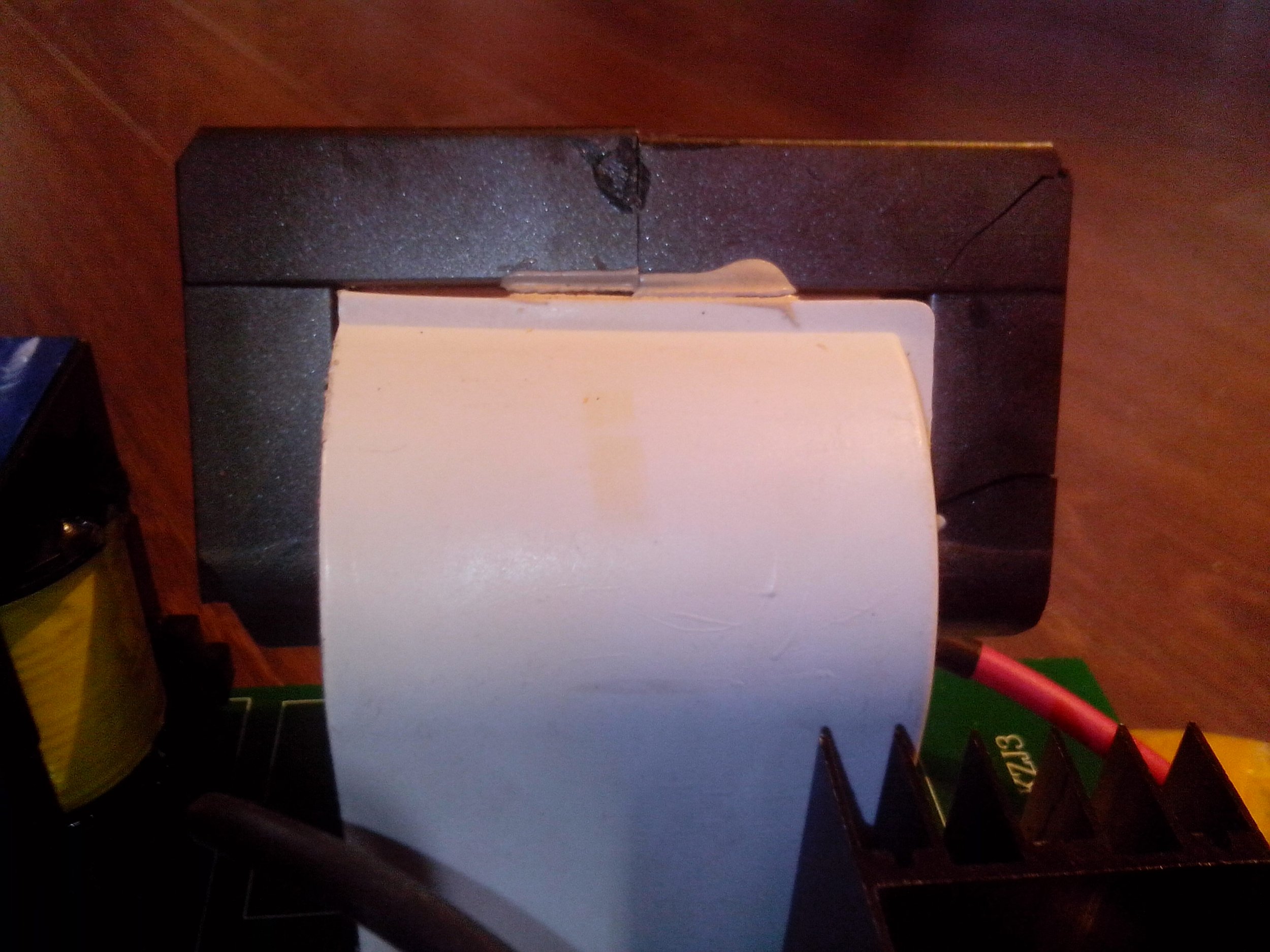

    Транс: tr3.jpg tr1.jpg tr2.jpg
    Тесты кстати прошли успешно, ничего не греется, пробой качественный, но это на коротких по времени испытаниях.

    в размерах могу ошибаться , но на вид эти ферриты похожи на те что в строчных трансах стоят
