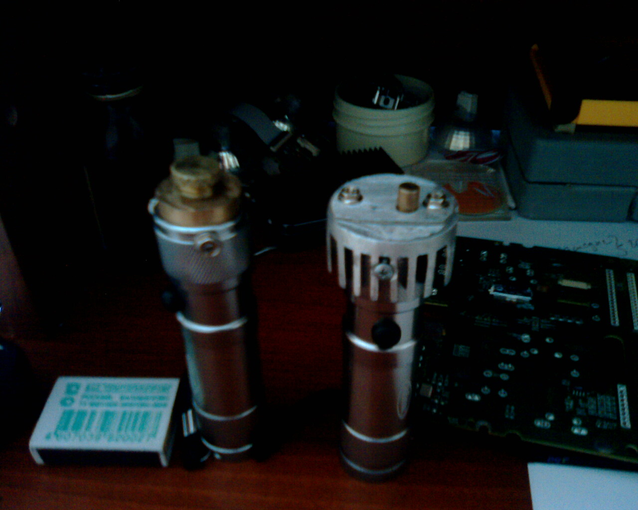

    фонарь уже купил...точь-в-точь как на фото :D
    а заказ таки сделал....правда в чипдипе....заказал HLDPM10-650-3 Лазерный модуль 650нм 3мВт
    собираюсь туда всунуть ЛД от нека х16,правда пока не могу разобраться,как вытащить диод из корпуса(похож на дюралюминий или типа того),думаю из-за корпуса не влезет в модуль :cry: :cry:

    а про выбивание иголками----я купил сегодня 2 резака...по 100 руб за штуку)один старый,2004 года,второй более-менее новый(вот на фото как раз со второго диод),вобщем с первого диод я достал,там у него корпус вообще больше 1 см по одной из сторон будет....я уж что только не делал,как только его ни выколупывал-вообще нивкакую....и иголками пытался...в итоге тока погнул ЛД,и в нем развалилась решетка...
    напильником не рискнул-побоялся, закорачивание ног это стопроцентная защита от статики?

    вот фото....тут все отлично видно[attachment=0:34qe7txj]crack.jpg[/attachment:34qe7txj]
