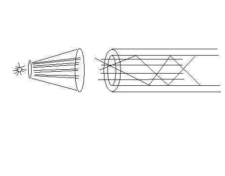

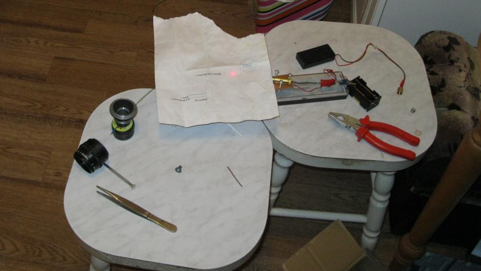

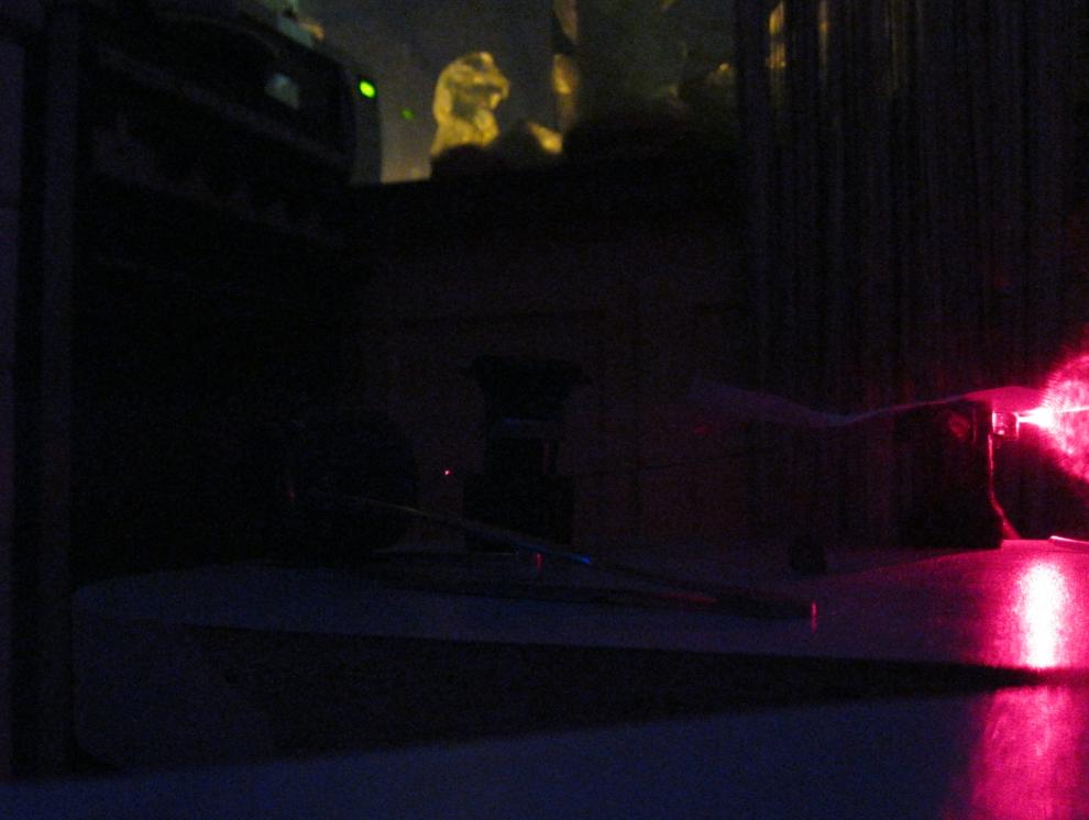

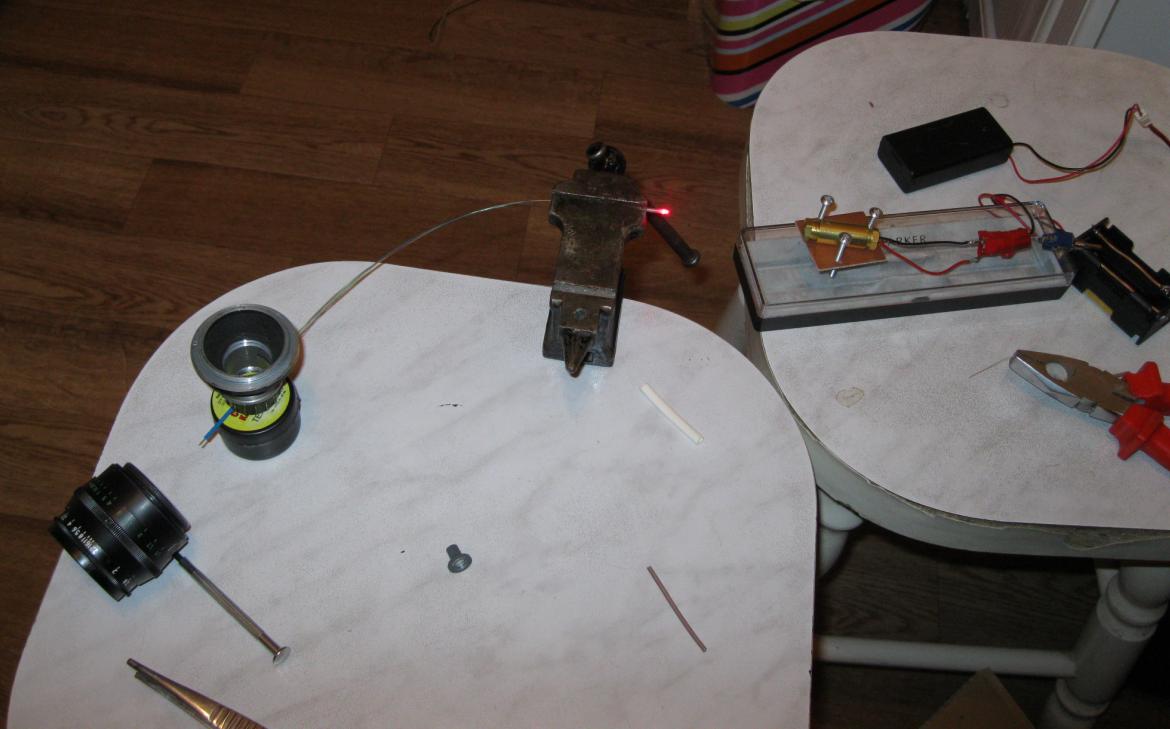

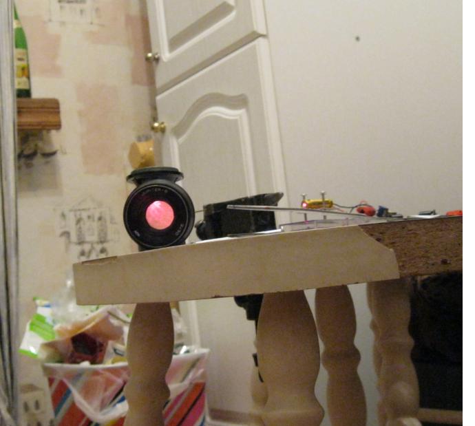

    Попытавшись построить коллиматор из линзы в лазерной указке и разочаровавшись получением на выходе колец Френеля, яначал разбираться что нетак.
    Лазерный диод выдает не точку(а ведь бъектив строит параллельный пучек из точки ) а пятно причем несимметричное я спросил у Оптика из ИЗМИРАНа как делают коллиматоры.
    он мне ответил что они используют две линзы одну фокусируют в точку и это излучение вводят в оптоволокно, затем(из оптоволокна выходит точка) фокусируют другой линзой свет из оптоволокна в бесконечность. Вот я и попытался сделать нечто вроде этого. Смотрите что вышло: оптоволокно 4.JPG оптоволокно 3.JPG оптоволокно2.JPG оптоволокно.JPG оптоволокно1.JPG

    Уважаемый Павел! Ни хрена не получилось у Вас. По крайней мере, из приведенных иллюстраций ничего не следует. Например, что изображено на IMG_0711.jpg? Видно какое-то пятно. Во-первых, структуру пучка не разобрать. Во-вторых, в подобных случаях принято приводить какой-то масштаб (линейный, угловой, в зависимости от того, в какой зоне находимся). Волокно какое?
    ?! Это Вы погрячились. Поговорите с человеком из ИЗМИРАНа, он Вам подробнее растолкует.
    Наконец, из фото не ясно, каким способом изучение указки заводится на торец волокна. Где та самая "первая линза"?
    Ещё позволю себе заметить, что сколь нибудь хороших результатов по эффективности ввода в волокно не получить никогда. Нужны какие-никакие юстировочные устройства.

    а структура пучка оптоволоконных нитей 8 гранник

    Для получения высокачественного выходного пучка это плохо, очень плохо. Вы же всё затеяли именно именно для качества, как я понимаю. Если световодов несколько, то в любом случае в дальней зоне получится плохо. Или же Вам придётся решать задачу фазирования отдельных нитей. Поверьте, это гораздо сложнее, чем заводить излучение в одиночное волокно. Но даже если решить задачу, и Вы заведёте излучение с приемлемой эффективностью в многомодовое волокно, то тоже будет не слишком хорошо по качеству пучка. Многия моды - многия печали. Надо заводить в одномодовое. Задача выполнимая для относительно маломощных диодов, каковым является указка. Многие производители предлагают диоды с волоконным выходом. Я, правда, знаю только о диодах ближнего ИК. 805 нм и 975 нм. Но красные наверняка найти можно.
    Но в конце я всё же не понимаю, зачем гнать излучение в волокно? Как минимум два объектива (причём не могу поверить, что это будут одиночные линзы) + волокно. Для красных диодов можно получить высококачественный выходной пучок (практически с дифракционной расходимостью), взяв 3-х компонентный коллимирующий объектив. Смотреть тут: http://www.fti-optronic.com/Krasnye-lazernye-moduli.html

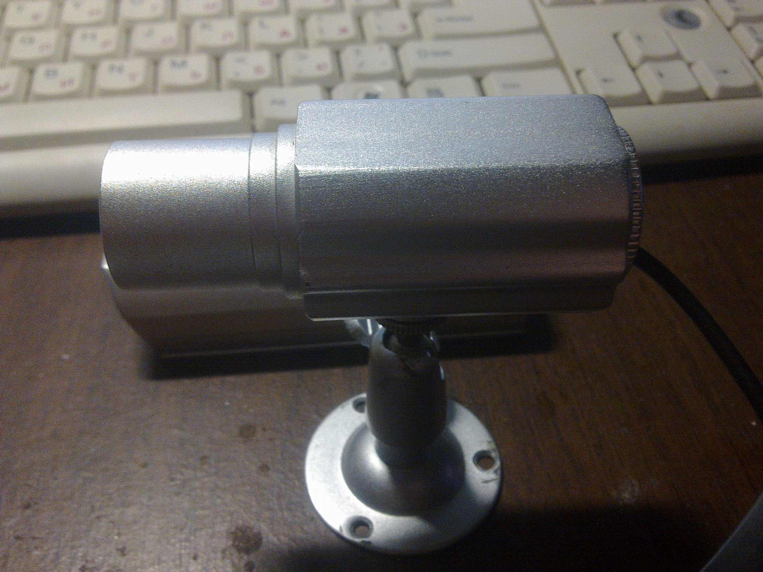

    а у меня новый корпус высокодобротный появился. для синего 1 ватт

    дело в том что как мне кажеться излучение которое попадет в оптоволокно оно уже будет параллельно так как принцип работы его такой а то которое не параллельно оно там очень быстро затухнет
    Безымянный.JPG Но опять таки я могу ошибаться для этого я и экспериментирую и спрашиваю совета. Я не отрицаю что это могут быть просто домыслы причем только мои

    В данном случае Вы ошибаетесь, причём принципиально. Если взять одномодовое волокно (а надо брать именно его, только в этом случае на выходе будет хороший гаусов пучок), то геометрическая оптика в этом случае не работает. Надо честно пользоваться волновой оптикой. Без длинного теоретизирования итог выглядит так: на выходе одномода имеем хорошую волну, но диаметр пучка измеряется единицами микрон (точнее, зависит от диаметра жилы волкна и некоторых других параметров). Поэтому дифракция очень сильно раздувает пучок и нужен объектив для его коллимирования.
    Если взять многомодовое влокно, то у него диаметр поболее раз этак в 10. Заводить много проще, суперкаплеры с субмикронными подвижками не требуются. НО: на выходе получите пучок, побитый спеклами. Это значит, что выходное излучение будет содержать много пятен неправильной формы. И что с ним делать?
    Неужели Вы в своих эксериментальных экзерцициях этого не увидели? Я имею в виду, что пучок на выходе волокна (у Вас вроде как оно ещё и не одно!) излучение по поперечному сечению имеет говённейшую структуру.
