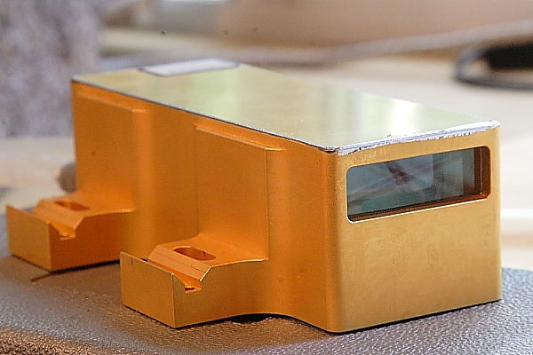

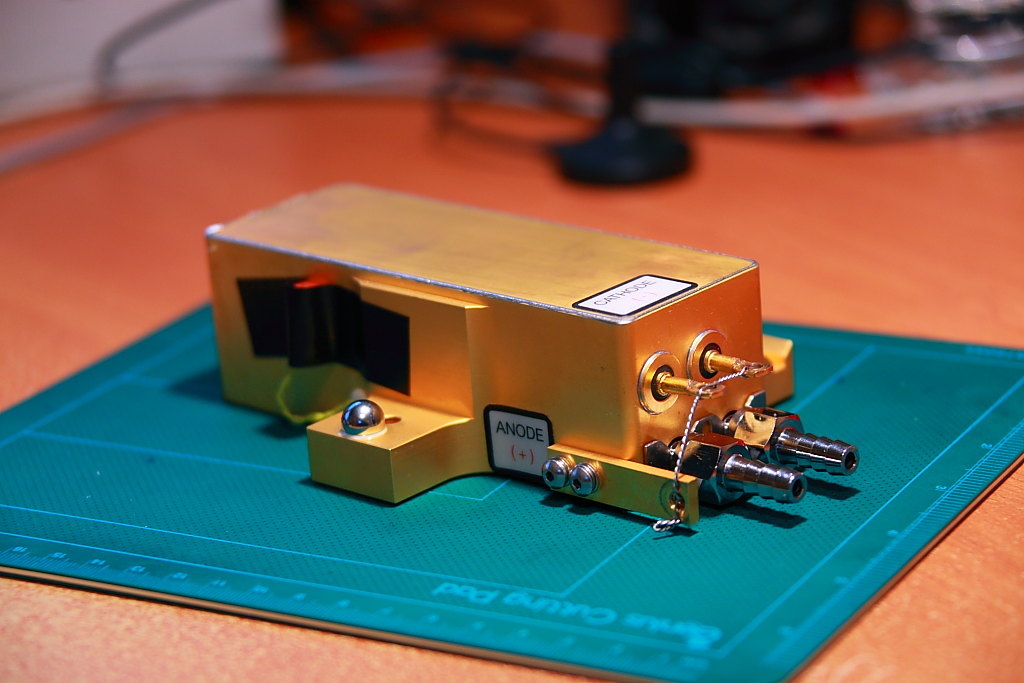

    Помогите советом, или делом на возмездной основе свести луч в параллельны пучок.
    У самого ничего не получается. Линзы лопаются и горят. Как я понял нужно специальное стекло. Где его брать и как расчитывать саму линзу, если делать на заказ.
    Его параметры: длина волны 808nm, на выходе из диода на расстоянии 20,65 мм луч имеет длинну 33,53 мм и ширину 2,5 мм
    Вот собственно фото самого модуля, он с водяным охлаждением.
    http://keep4u.ru/full/2009/07/24/91ae7068c6ec28f0c196d5fbf51e7718/jpg

    Я извеняюсь но не могу разобраться, как картинку засунуть.
    Добавил ссылку, а сейчас попробую ещё по другому её вставить.
      123,3 КБ

    Неконец то разобрался!
    Вот его картинка со стороны выхода излучения.
