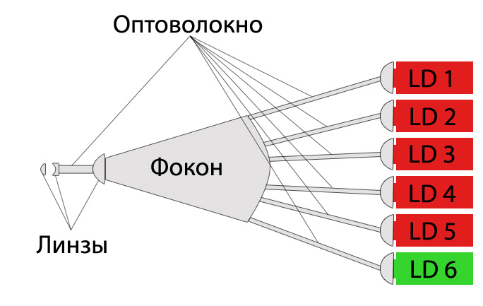

    Собираюсь собрать мега-лазер на 5 ЛД + 1(прицел). Плз, помогите рассчитать КПД сего устройства. Все линзы и фокон - стеклянные. Лазеры по 300мW и в качестве прицела 5mW. Длина последнего оптоволоконного кабеля ~ 1м.
    [attachment=0:2h0xw1lm]схема.jpg[/attachment:2h0xw1lm]
    А как можно повысить КПД в данной цепи?

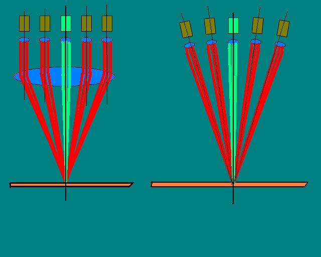

    Лазер в итоге таким не создашь... получишь в крайнем случае просто концентратор энергии излучения ЛД. Можно и проще гораздо, попробывать сфокусировать излучение ЛД самостоятельными линзами отьюстировав их так, чтобы они были направлены в точку. либо попытаться их с высокой точностью распаралелить и потом собрать излучение линзой общей. Как только излучение попадает в световод, то оно теряет когерентность и правильность волнового фронта. Потом уже фиг соберёшь такое в точку.... просто торец световода будет светиться как мегаяркий источник обычного света (ну как суперяркий светодиод) и ничего в результате не выйдет.
    И чёт ничё не понимаю с самим так сказать принципом. если есть прицел в виде ЛД (я так понимаю в виде ЛД видимого дипазона длин волн) то все остальные ЛД для большей мошности можно наверное сделать ИК, ватта по 2....
    ибо 300 мВт для ИК я бы сказал далеко не предел мечтаний. Если ИК, то особо сильно будете ограничены в выборе материала для оптики...

    1) Есть ли у тебя в наличии ЛД линзы и фокон ?
    2) Каким методом ты собираешся вводить пучёк из ЛД в оптоволокно ?
    3) Как ты собираешся собирать пучёк после фокона ведь там расхождение выходного пучка не такое как ты нарисовал а градусов 140 - 160 ?

    1) Линзы и фокон изготавливаются под заказ
    2) Ест специальные переходники и даже модули с выходом под оптоволокно
    3) С помощью выпуклой линзы , установленной вплотную к фокону

    Хм ... ты представляеш сколько стоят такие модули да и всё остальное . Но конечно если у тебя хватит финансов то дерзай . КПД и сам примерно можеш посчитать при прохождении через линзы луч теряет около 8% мощьности фокон думаю заберёт чуть больше , вот и прикинь КПД . По моим примерным подсчётм на выходе будет 660 мВт это если не учитывать потери в оптоволокне , вобшем схема на полярных призмах из трёх ЛД выдаст по идее больше но там геморой сязаный с точным совмещением лучей .

    По ходу дела Вы люди в оптике (даже геометрической) вообще не сильны.... Повторяю для тех, кто в танке: Вы НЕ получите даже и намёка на лазерный луч путём его слияния из нескольких при помощи световодов, линз, призм и фоконов!!! В самом лучшем случае получите концентрацию большого кол-ва энергии на торце световода, которая затем просто будет расходиться и рассеваться во всех направлениях. Ее нельзя будет фокусировать и проч. Даже чтобы просто подать излучение в световод (поперечник которого порядка 0.5-0.3 мм) требуется уже точная система фокусировки излучения на торце.
    То, что вы предлагаете-полный абсурд с позиции оптики, техники и проч. примерно как тот самый пресловутый гиперболоид, описанный в романе Алексея Толстого, когда типа 12 пирамидок из термита жгутся в фокусе параболы и затем излучение подаётся на гиперболоид, который типа и должен формировать длинный параллельный луч. в общем тоже сплошные технические, физические и оптические ошибки что в общем-то нормально, для романа 19 века, когда развитость техники была на 2 порядка хуже и народ был не сведущ в основных вопросах.
    Так что если вам необходима такая мощность, то купите 1 ЛД ИК высокой мощности порядка 2-5 Вт и экспериментируйте с ним. намного проще будет оптика, в намного более мелкую точку вы сможете сфокусировать излучение и проч...
