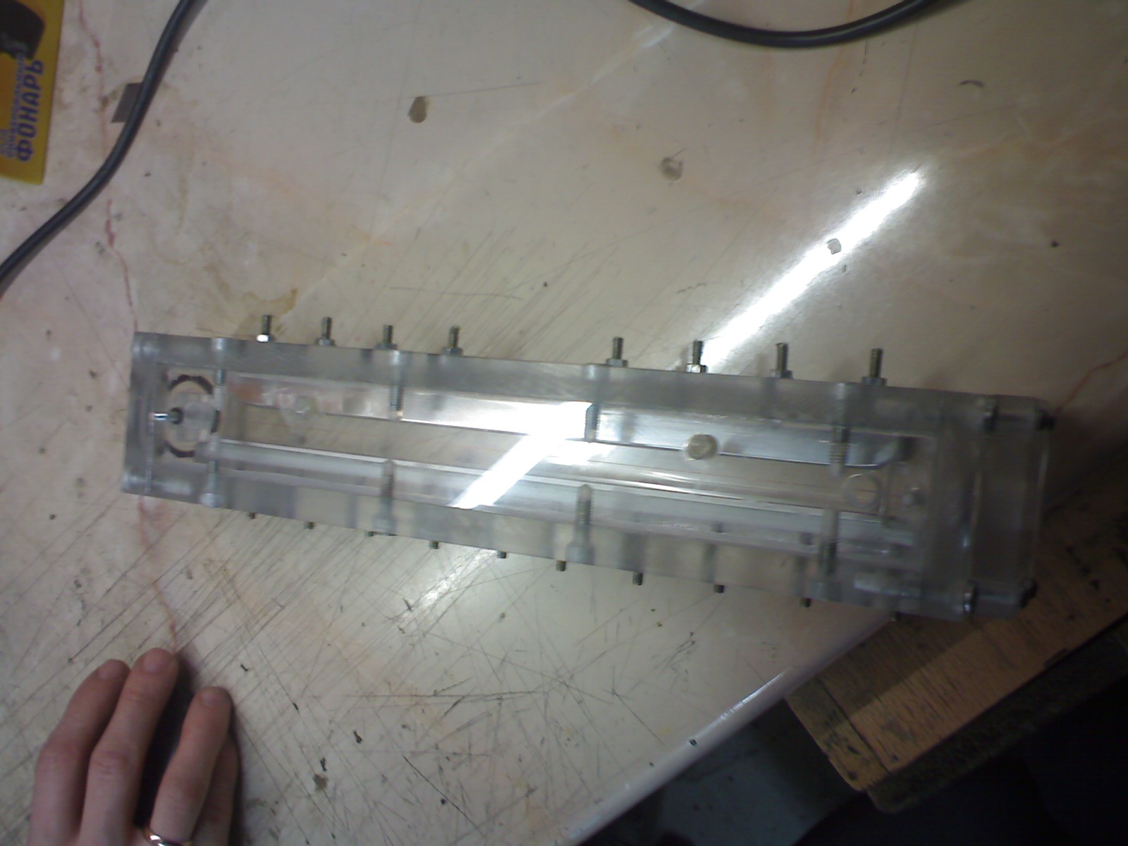

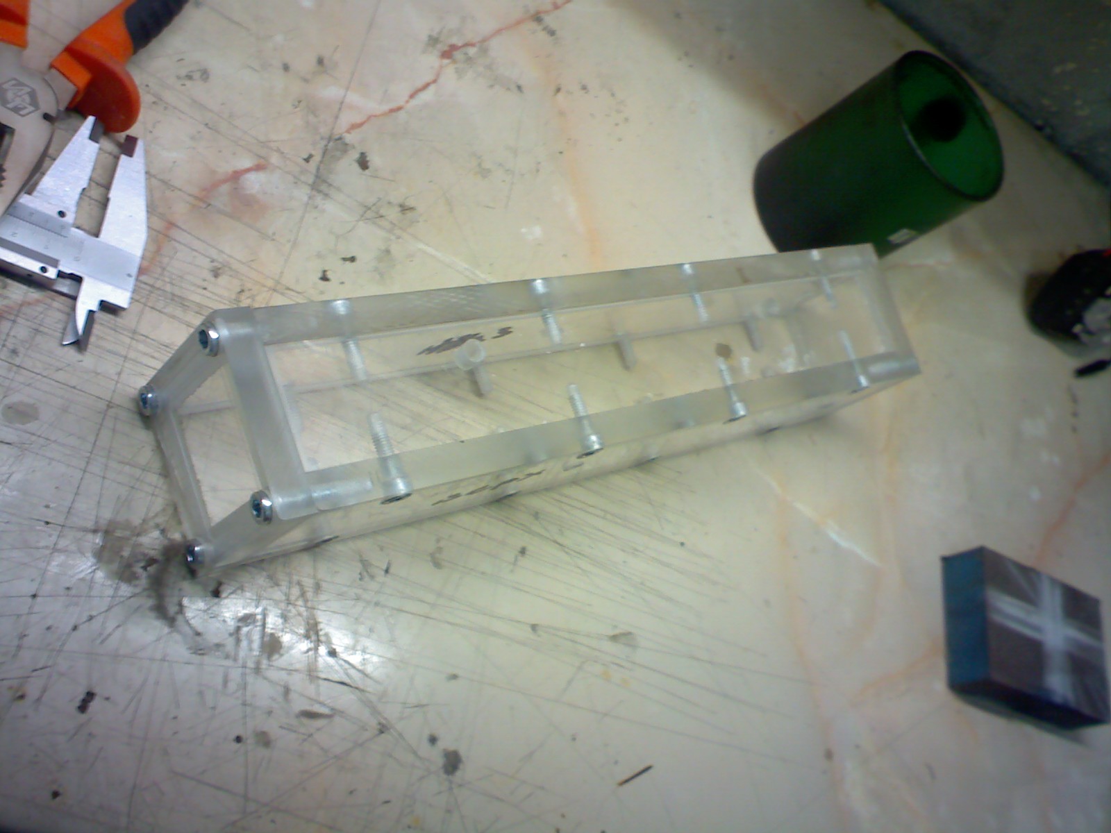

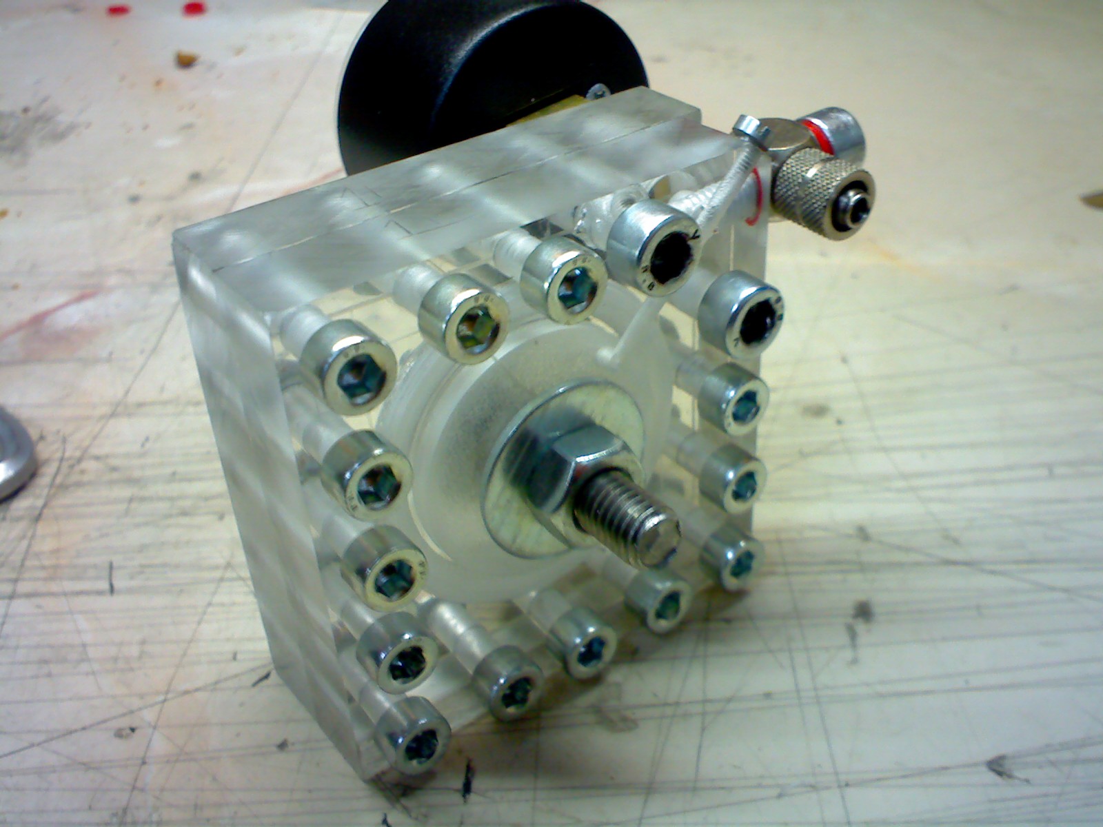

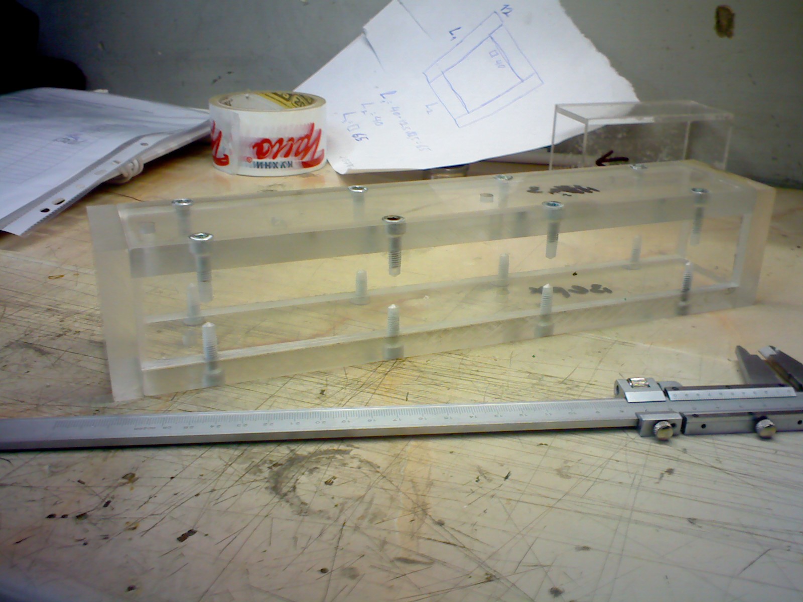

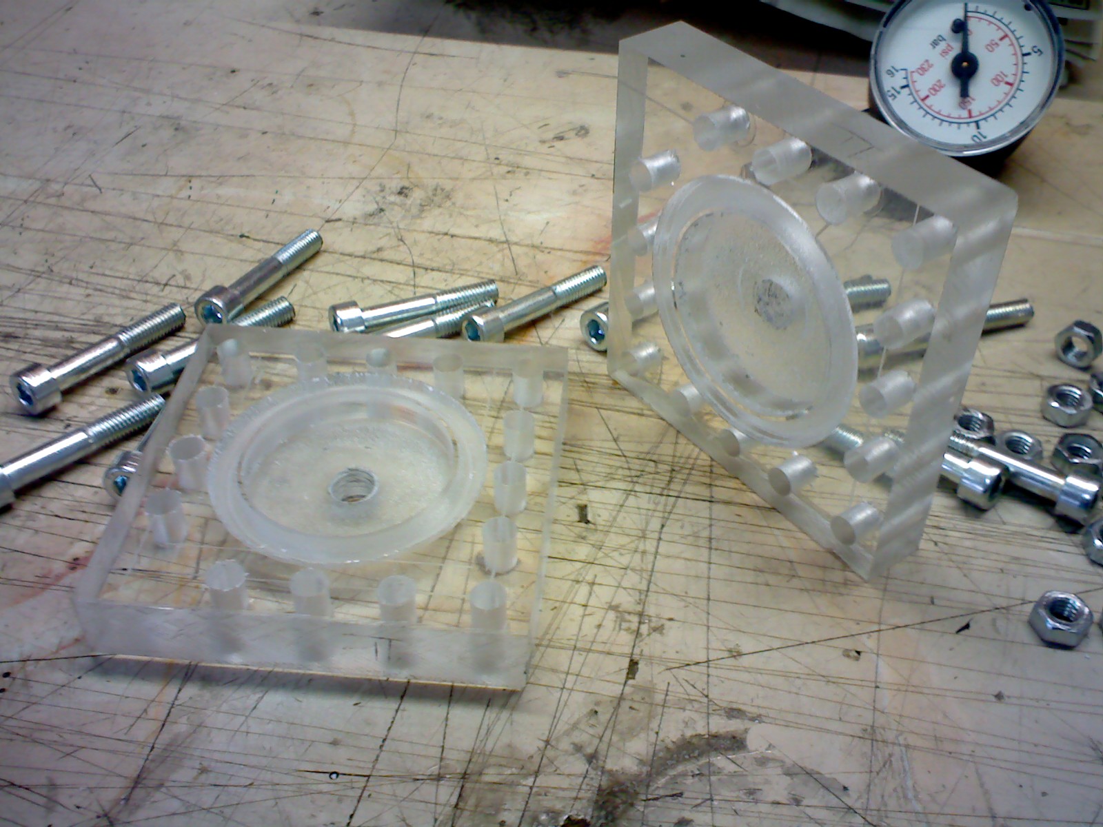

    Ну и кое то уже начинает вырисовываться, например вот эта камера для возбуждения поперечного разряда, правда пока готова только "оболочка" из 12мм поликарбоната. Электроды почему-то еще не готовы, видимо станочники не умеют читать чертежи на расстоянии прямо из моей головы :)

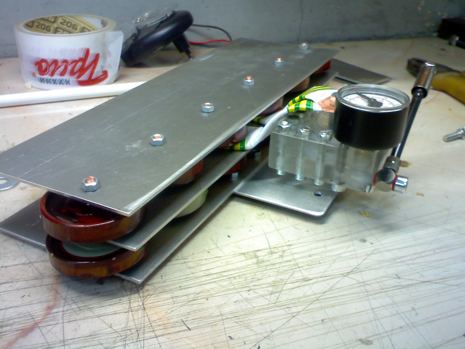

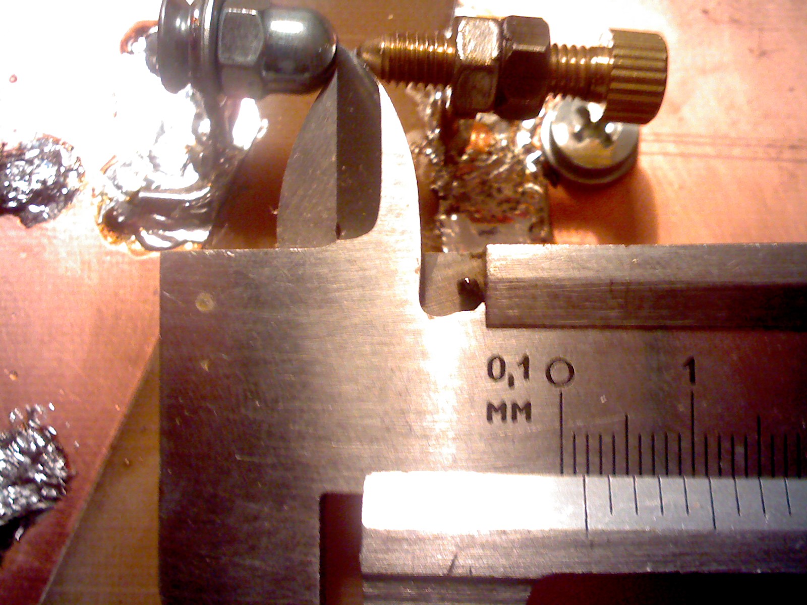

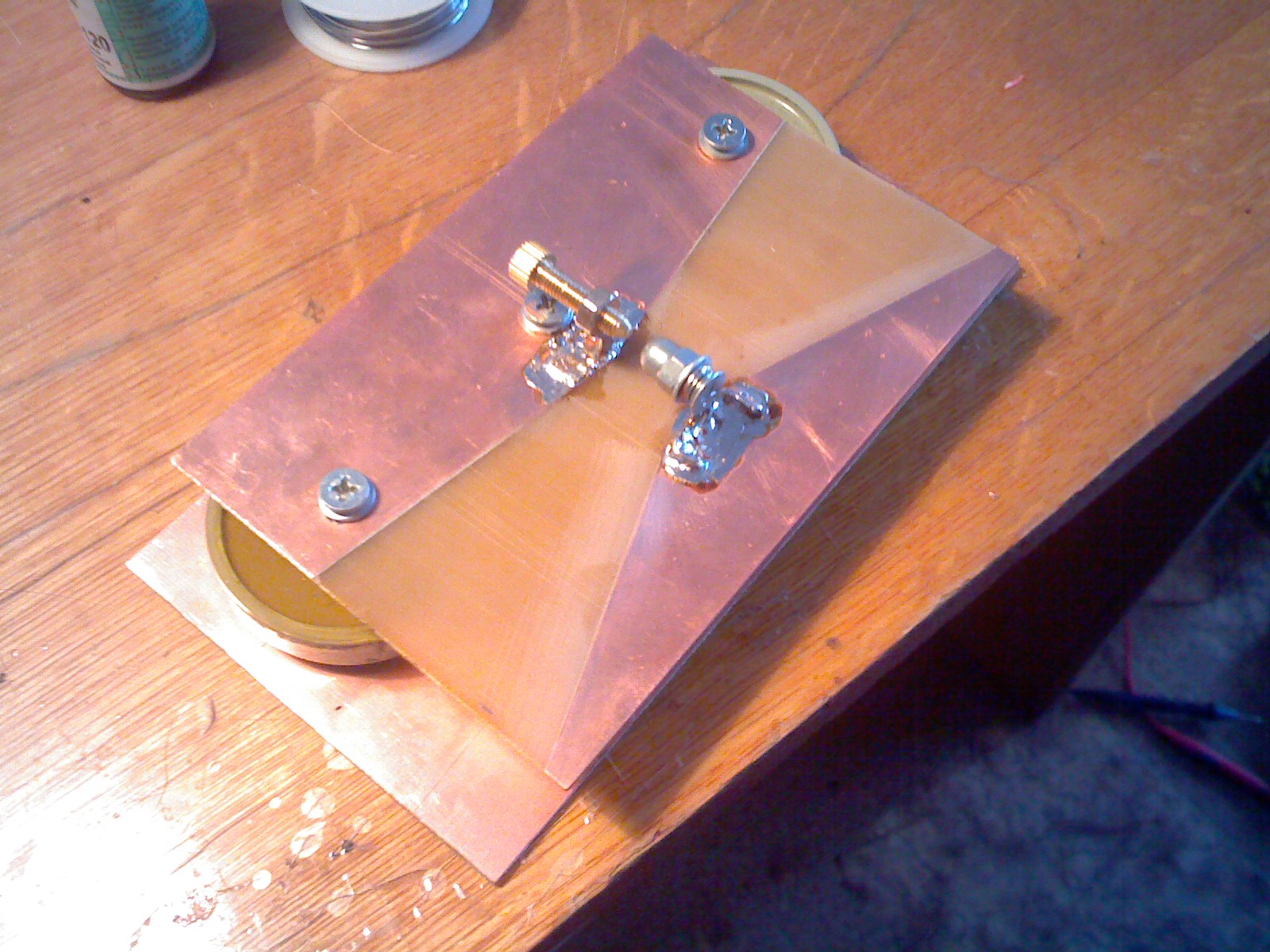

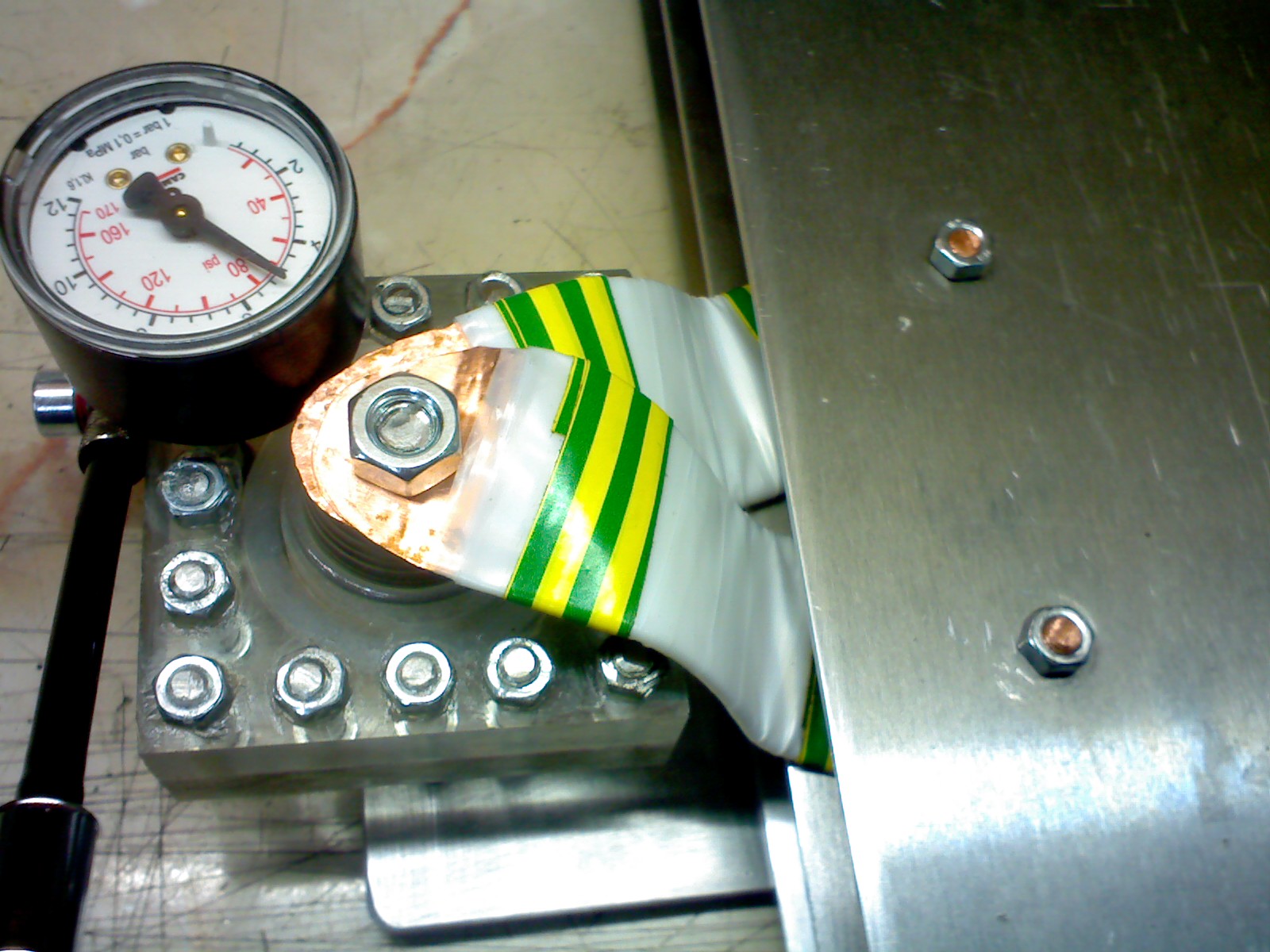

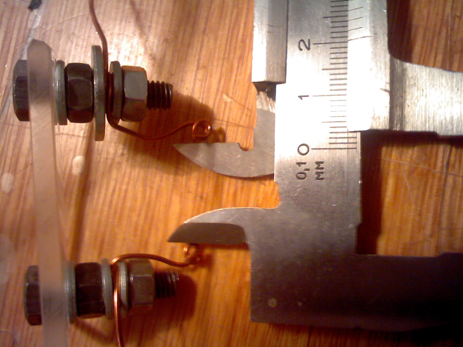

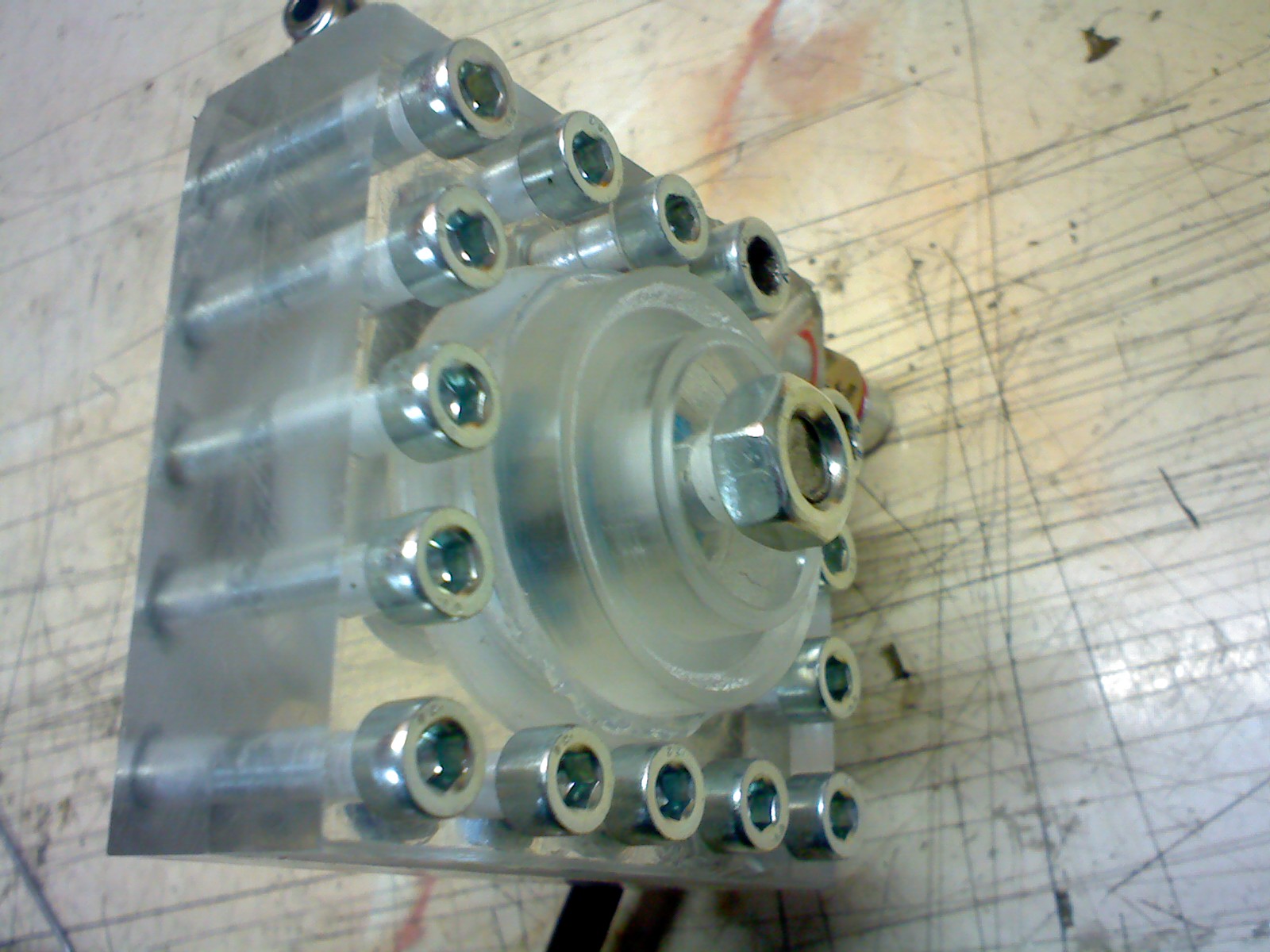

    Готово сердце любого ГИНа - разрядник.
    Конструкция также модульная, электроды сменные. Сейчас установлены стальные полированные электроды. Для их замены нужно открутить всего 16 болтиков :)

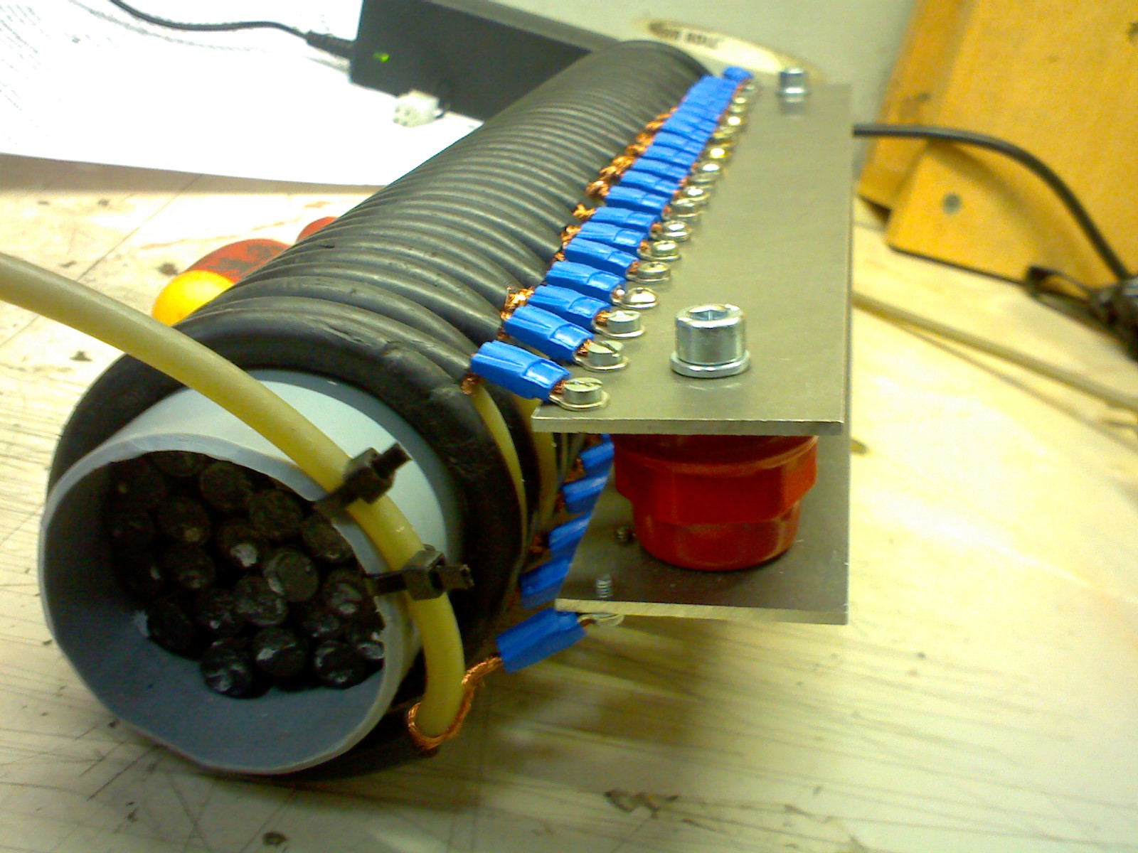

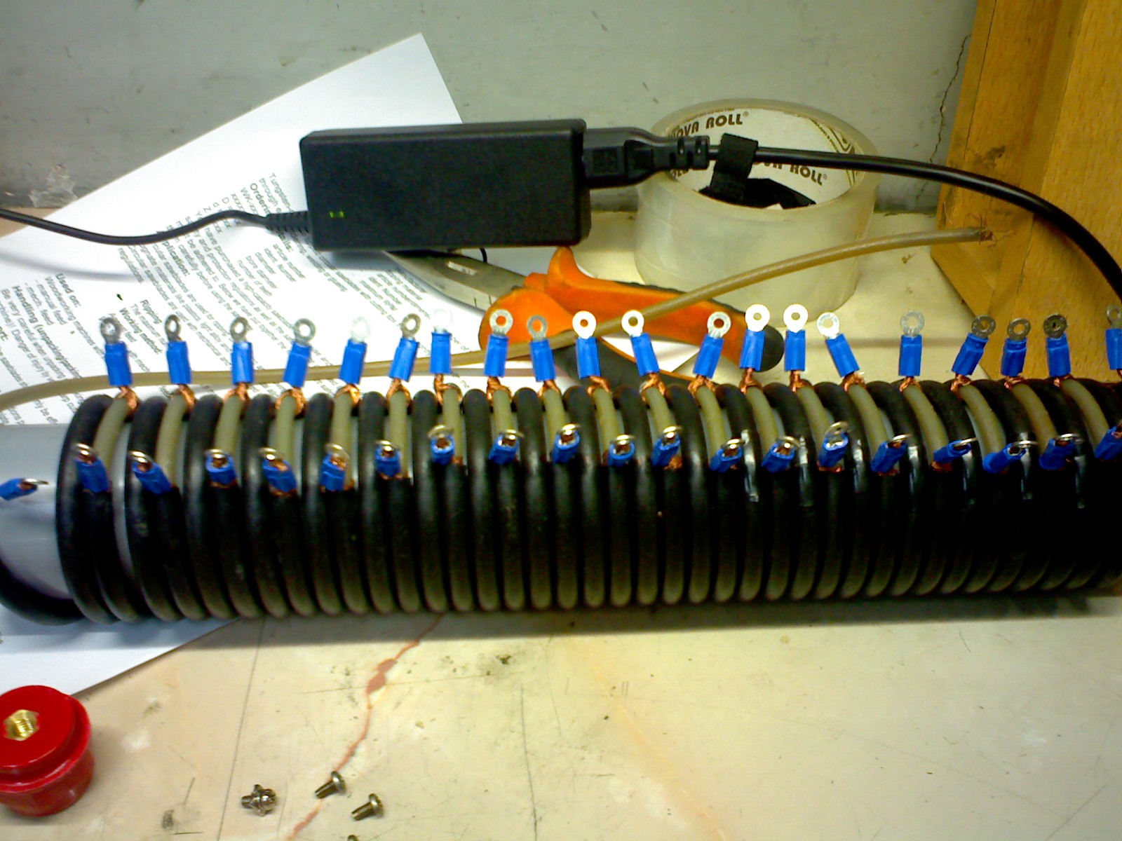

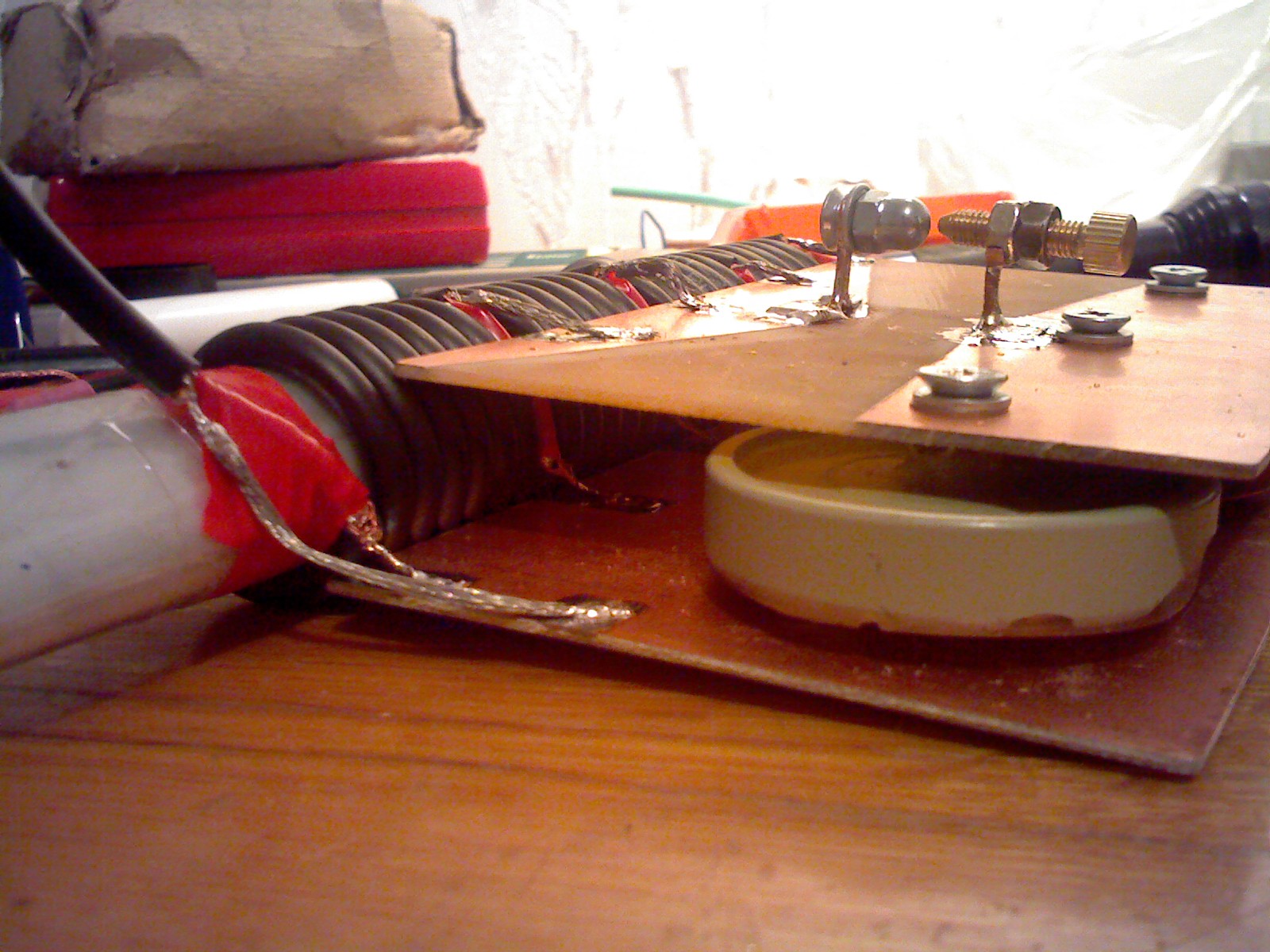

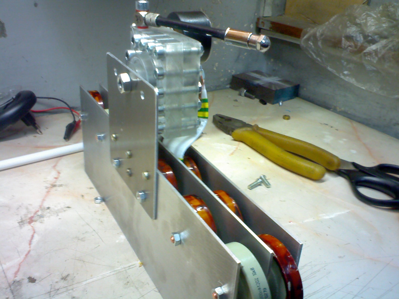

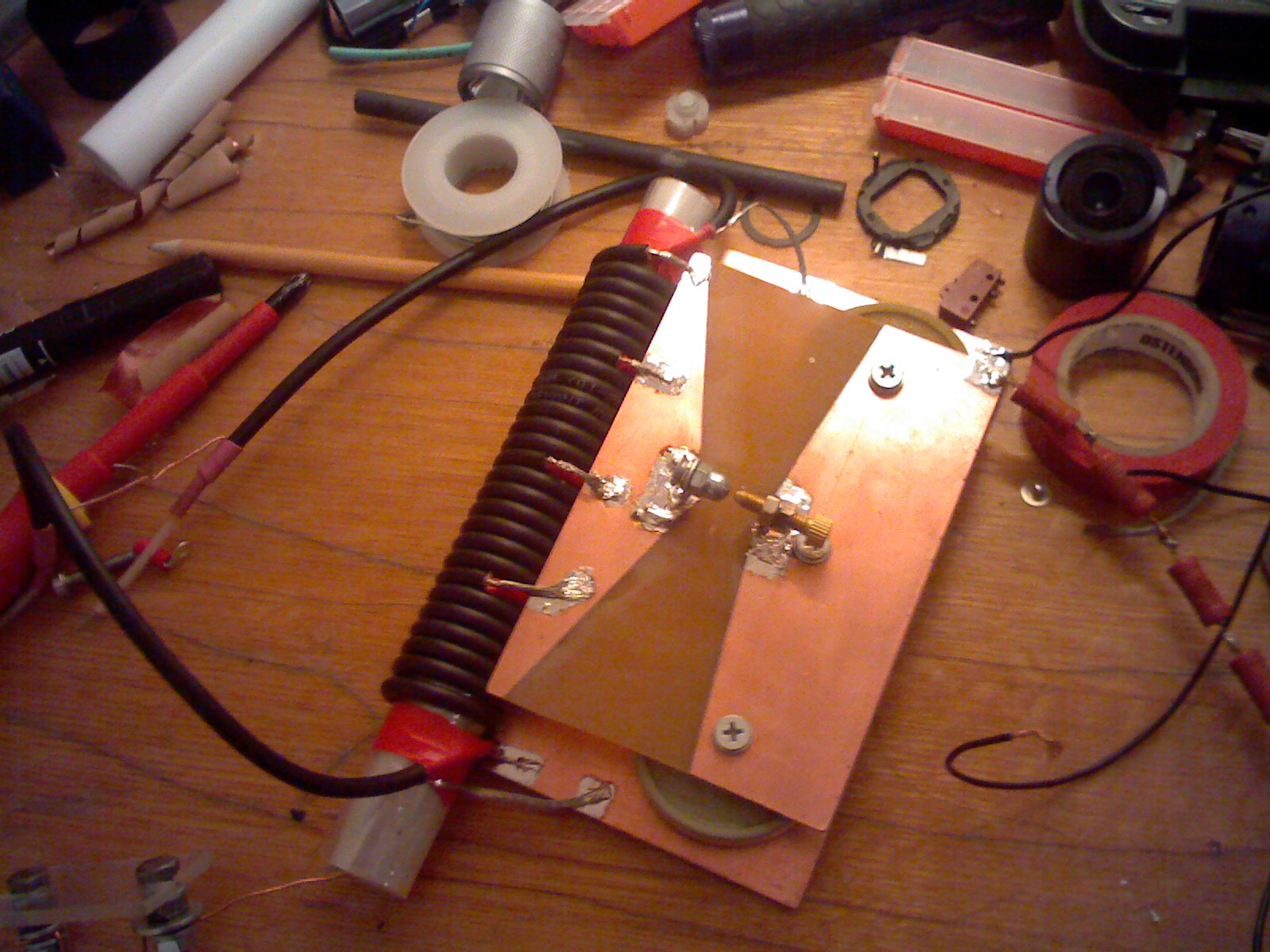

    Сваял за воскресенье импульсный коаксиальный трансформатор на стержневом сердечнике.
    Представляет из себя 4 секции кабеля RG-8. Центральные жилы соединены последовательно, концы оплеток параллельно.
    Накачка трансформатора осуществляется от 3х параллельно соединеных конденсаторов КВИ-3 общей емкостью 1нф через воздушный разрядник атмосферного давления.
    Напряжение пробоя регулируется расстоянием между электродами.
    итак результаты:
    при расстоянии между электродами основного разрядника 1.5мм пробивается нагрузочный разрядник на выходе трансформатора с расстоянием между электродами 21мм.

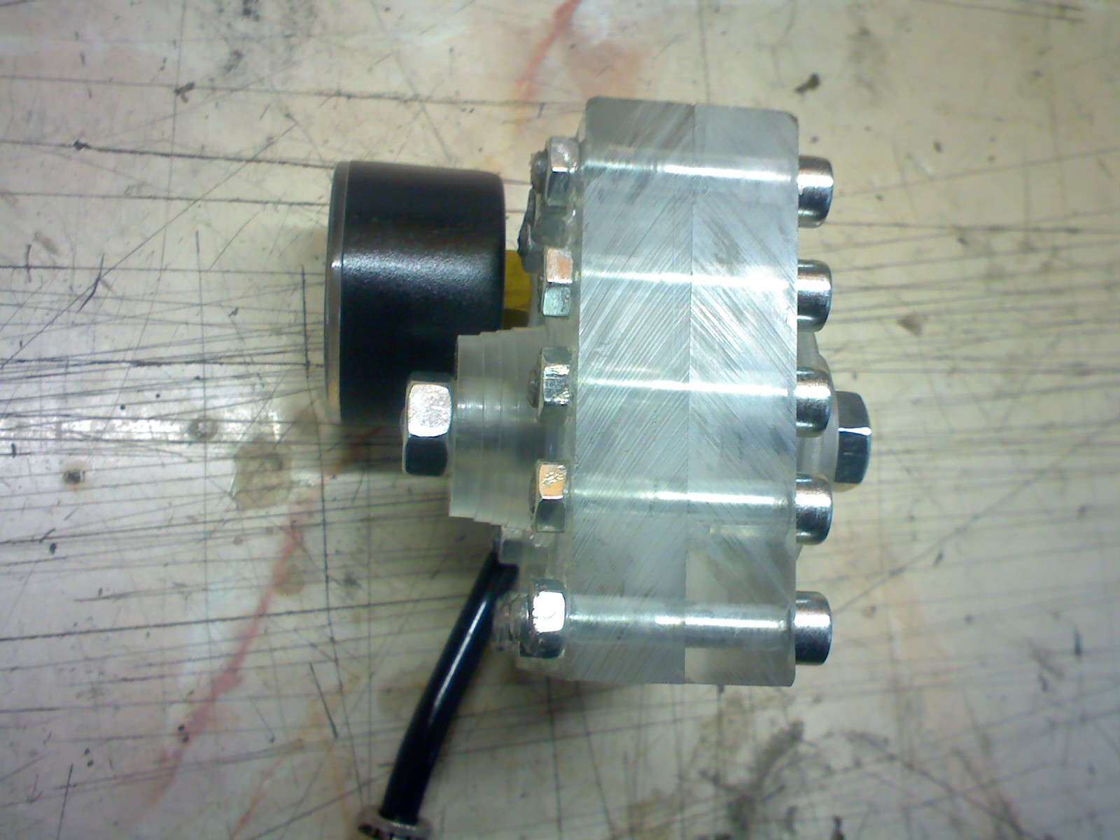

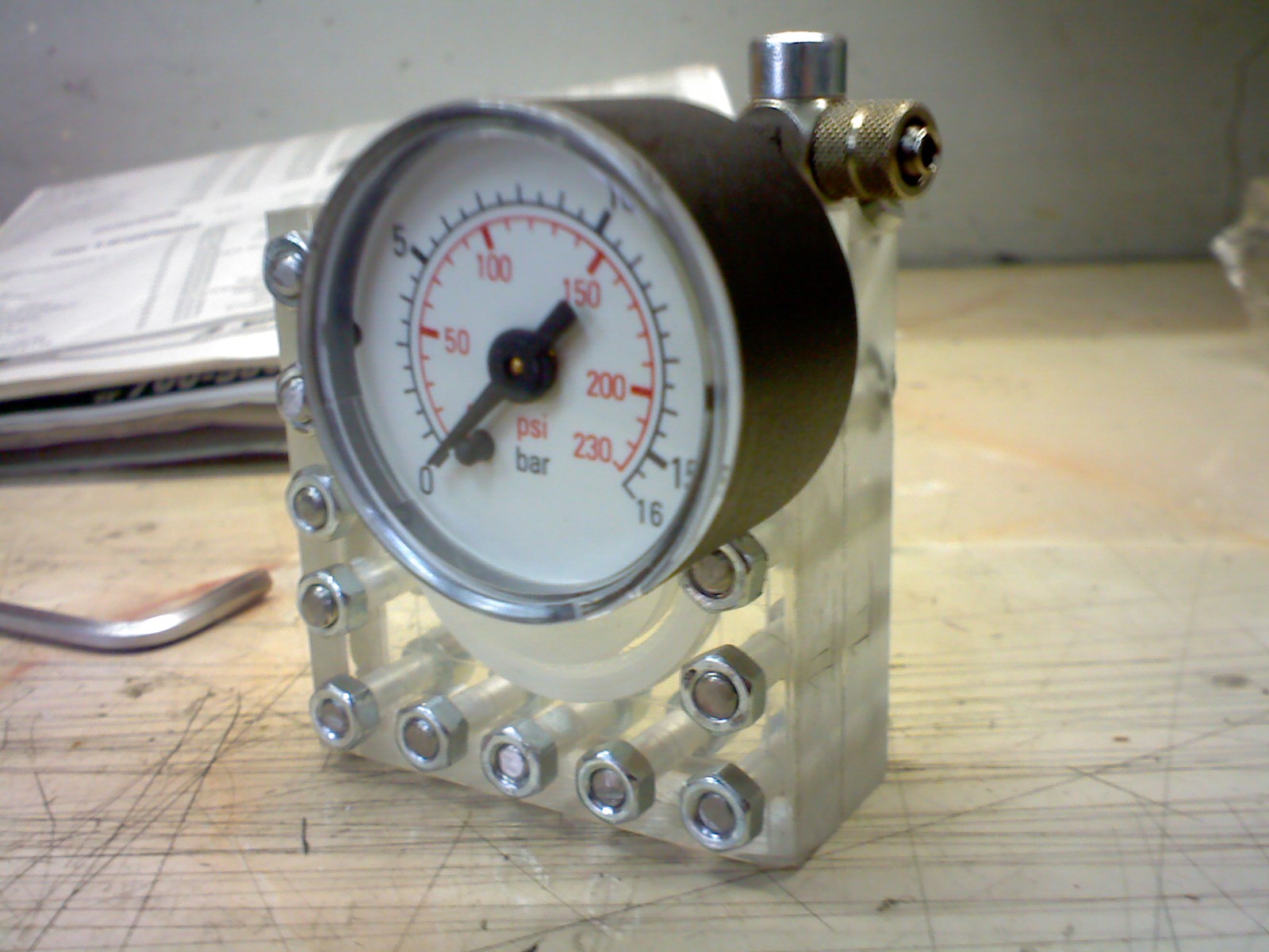

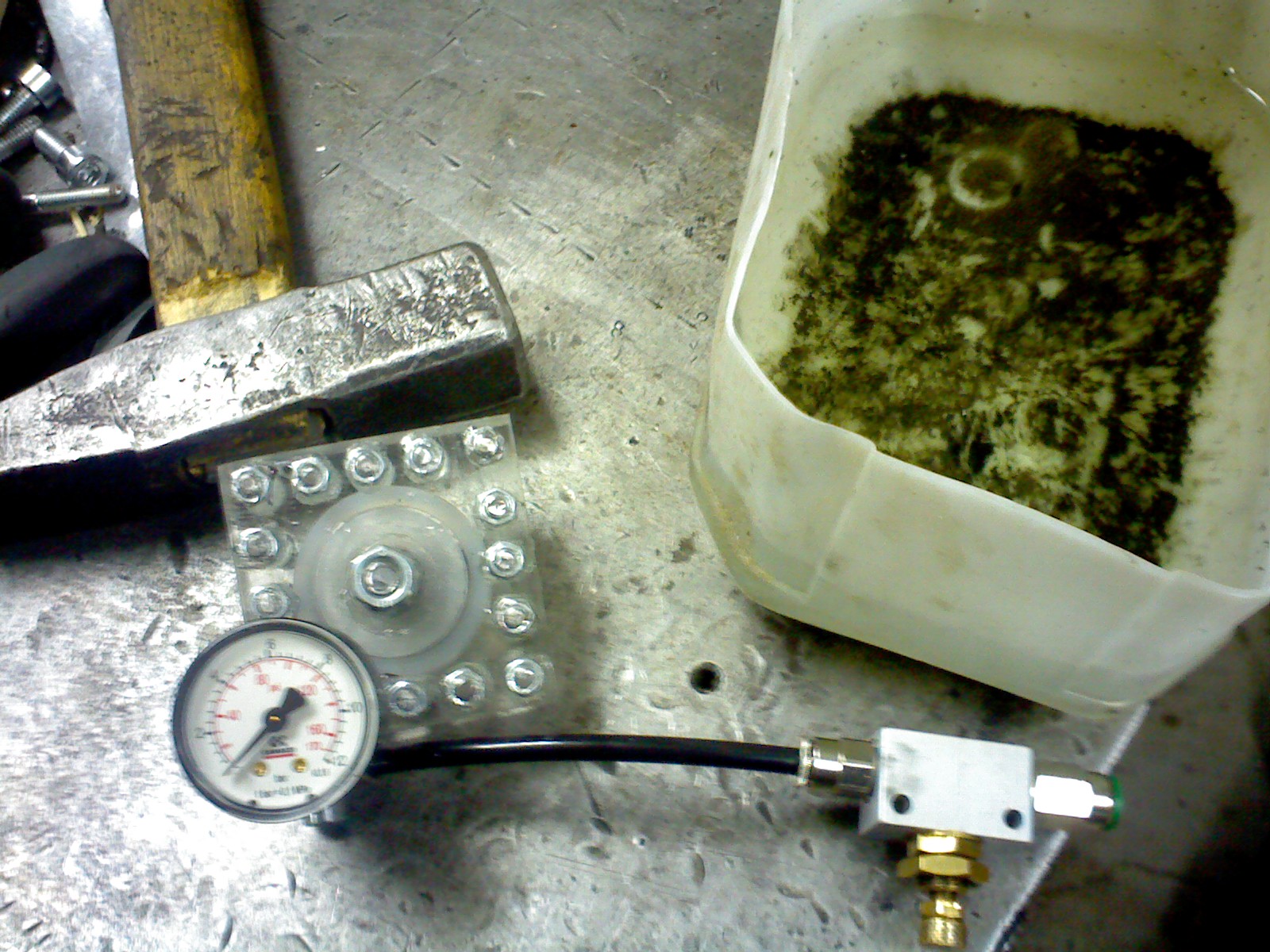

    Привел разрядник к нормальному виду. Установлены изоляторы на выводы, загерметизмрован и проведено испытание на утечку. Пока все в норме!

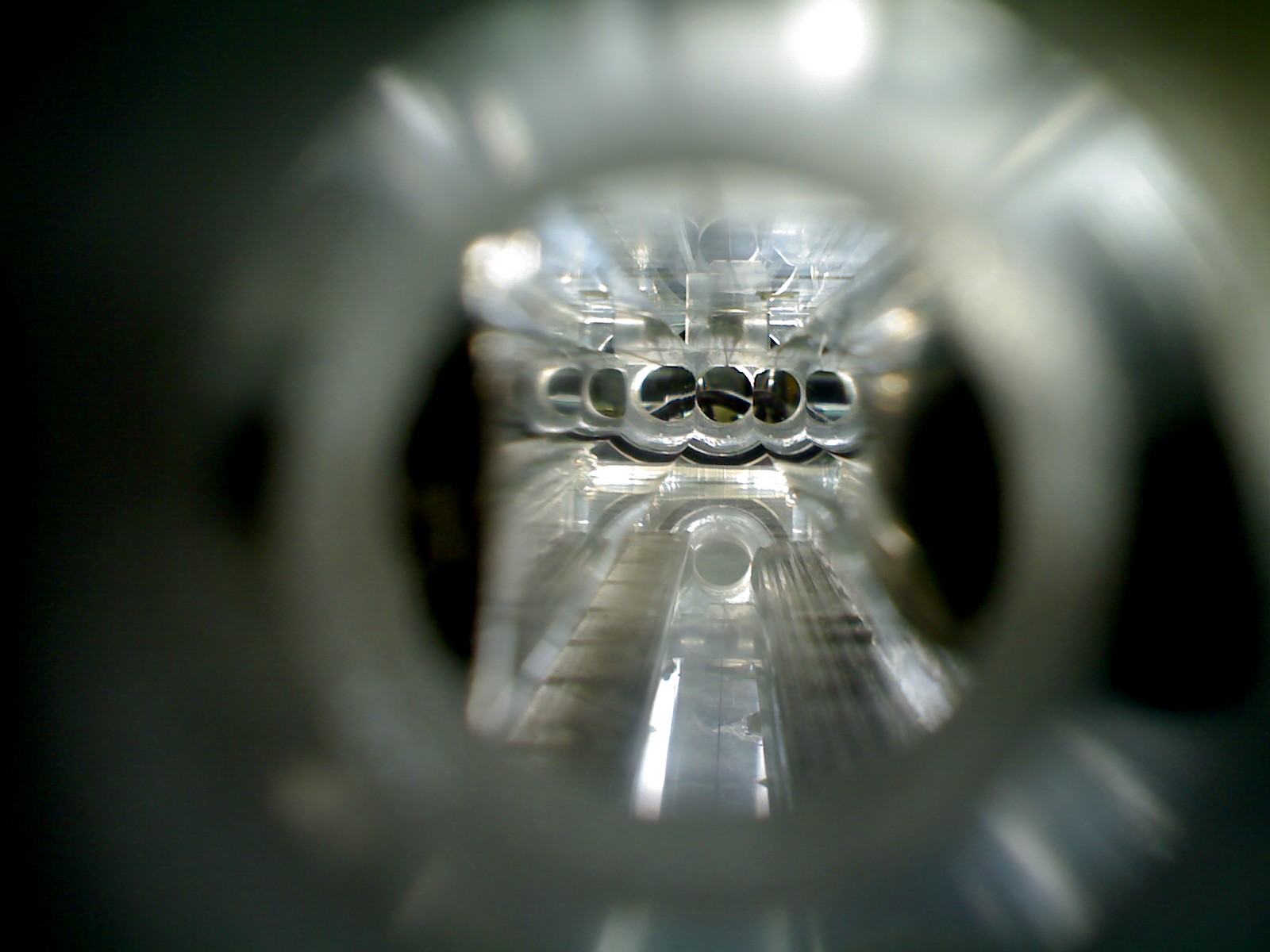

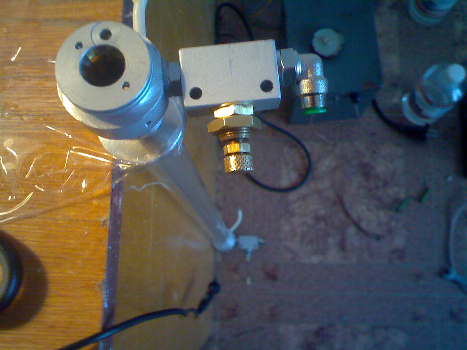

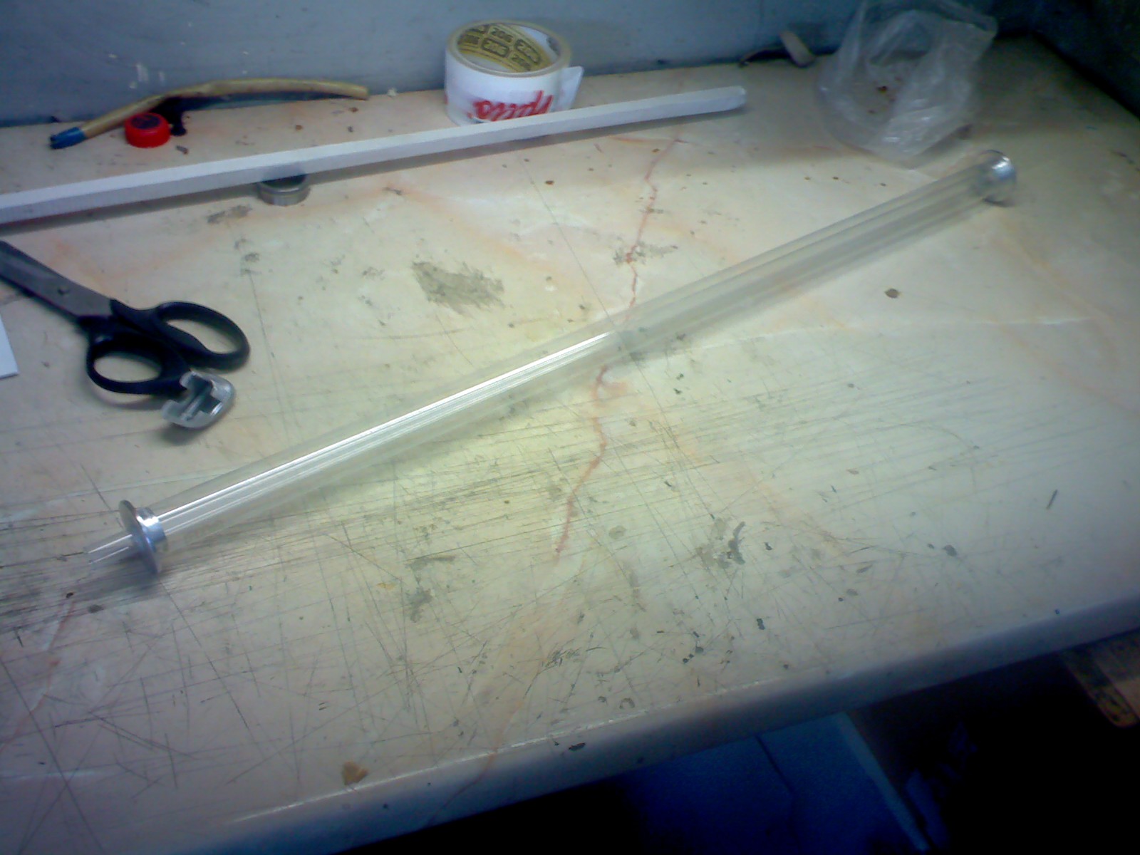

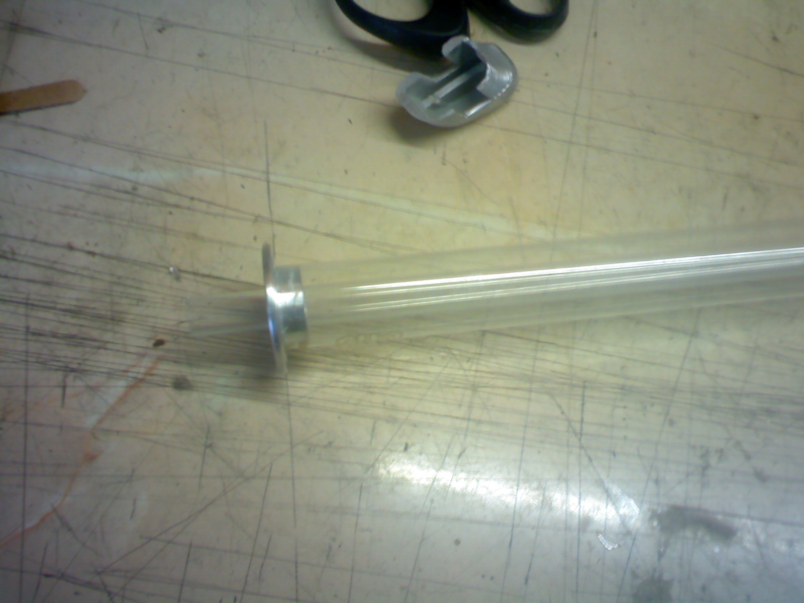

    Разрядная камера с продольным расположением электродов. В процессе...

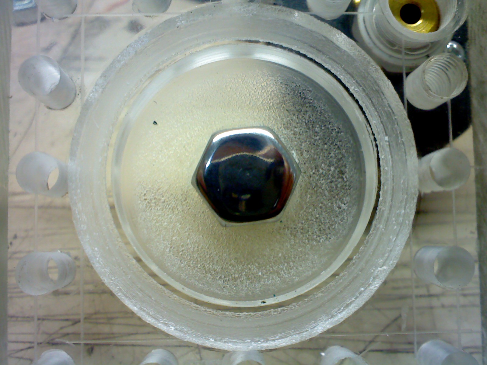

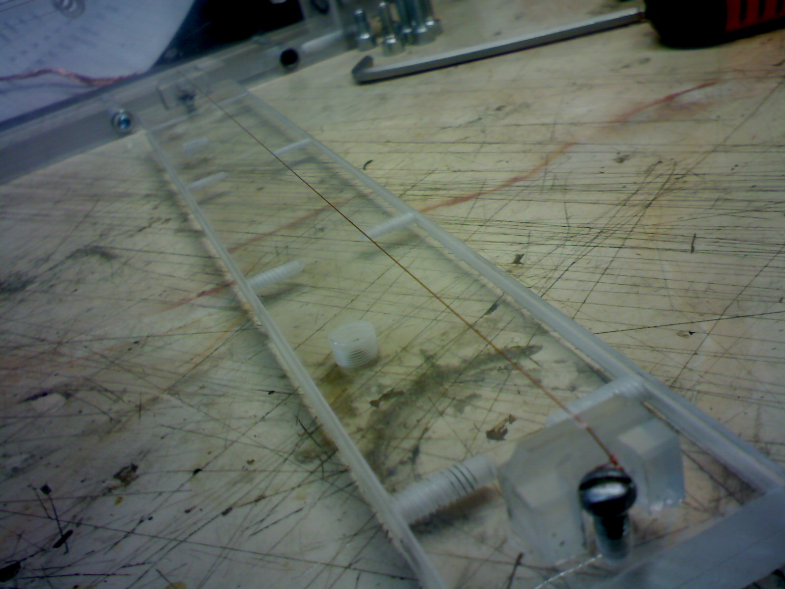

    Электрод предыонизации в разрядной камере с поперечным расположением электродов

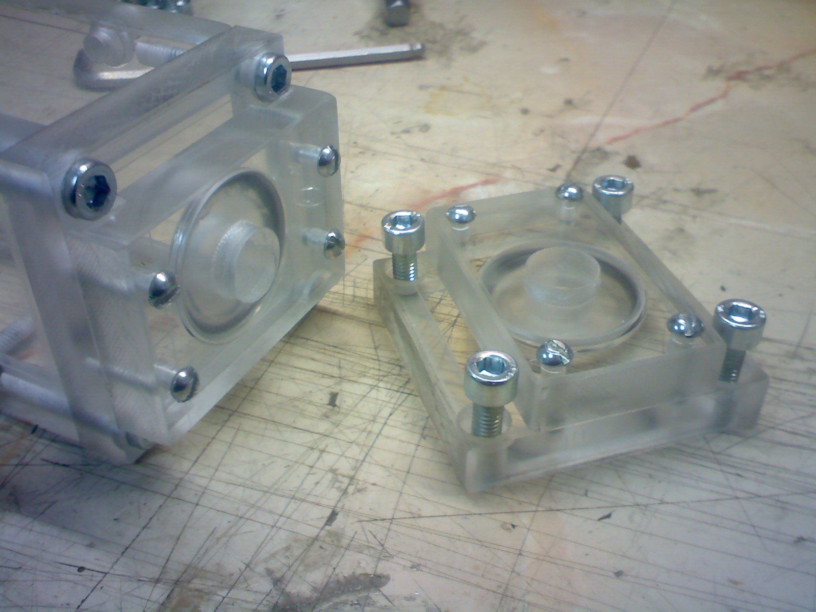

    Крепеж с фторкальциевыми окнами

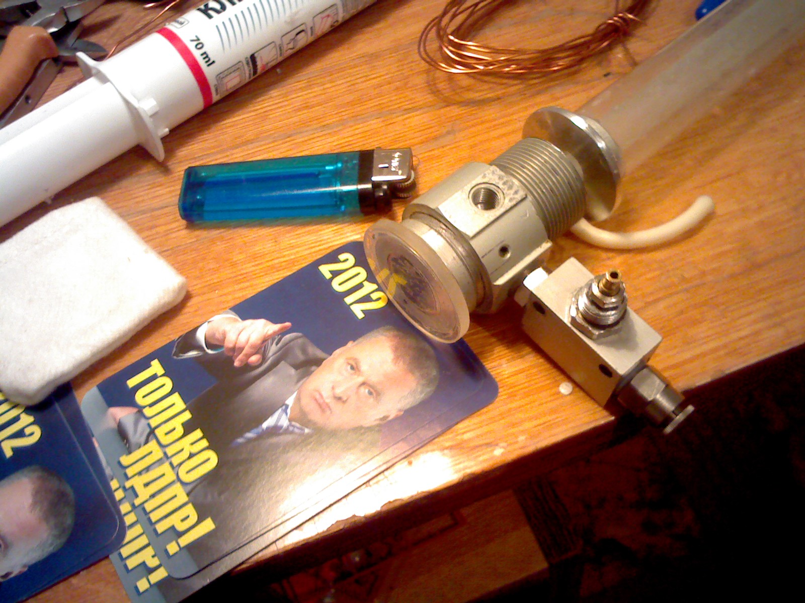

    Приклеил окошки к трубе

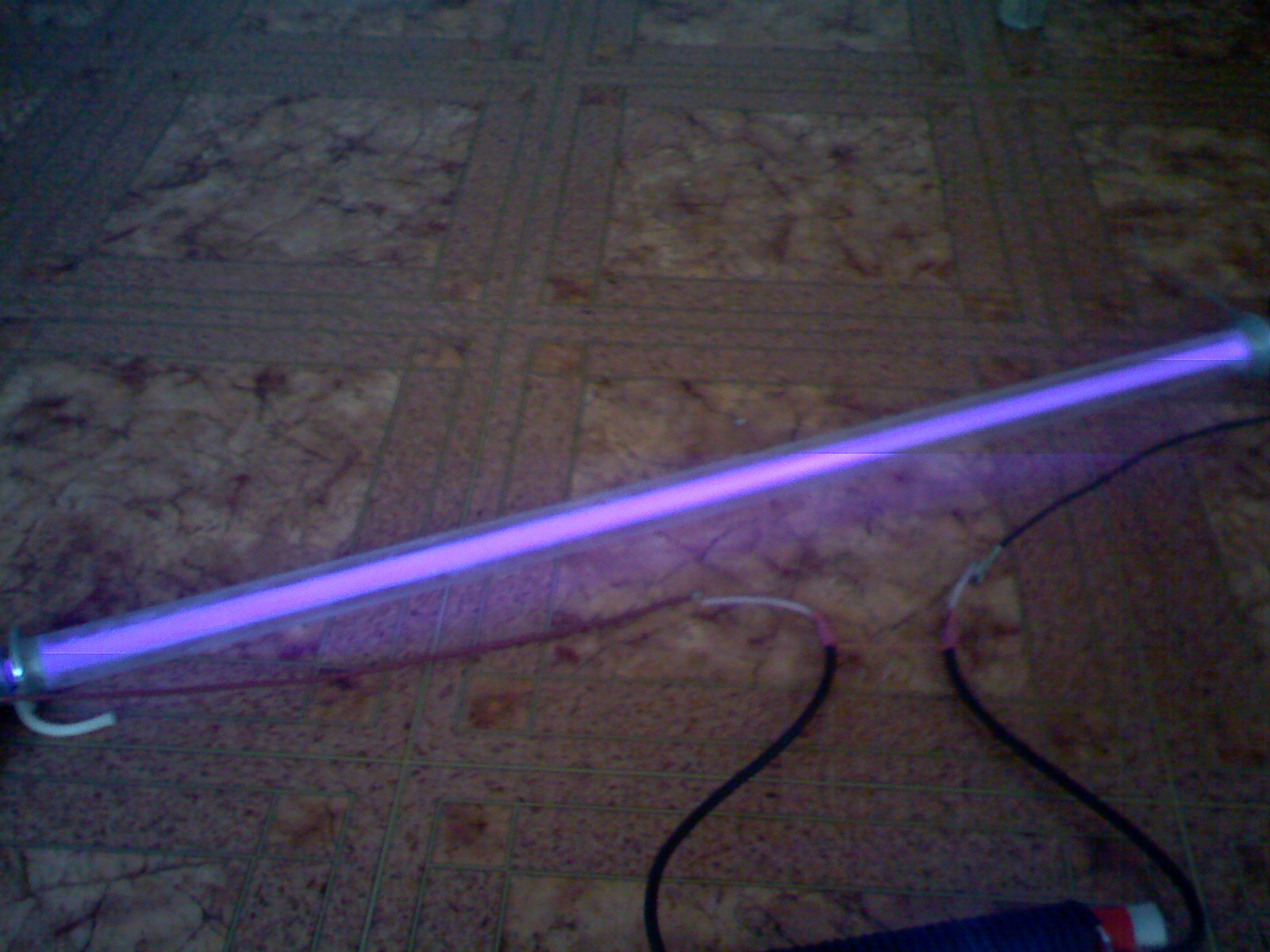

    Ну и собсно что получилось на электровакуумных испытаниях

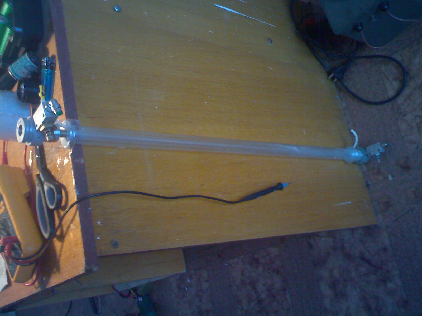

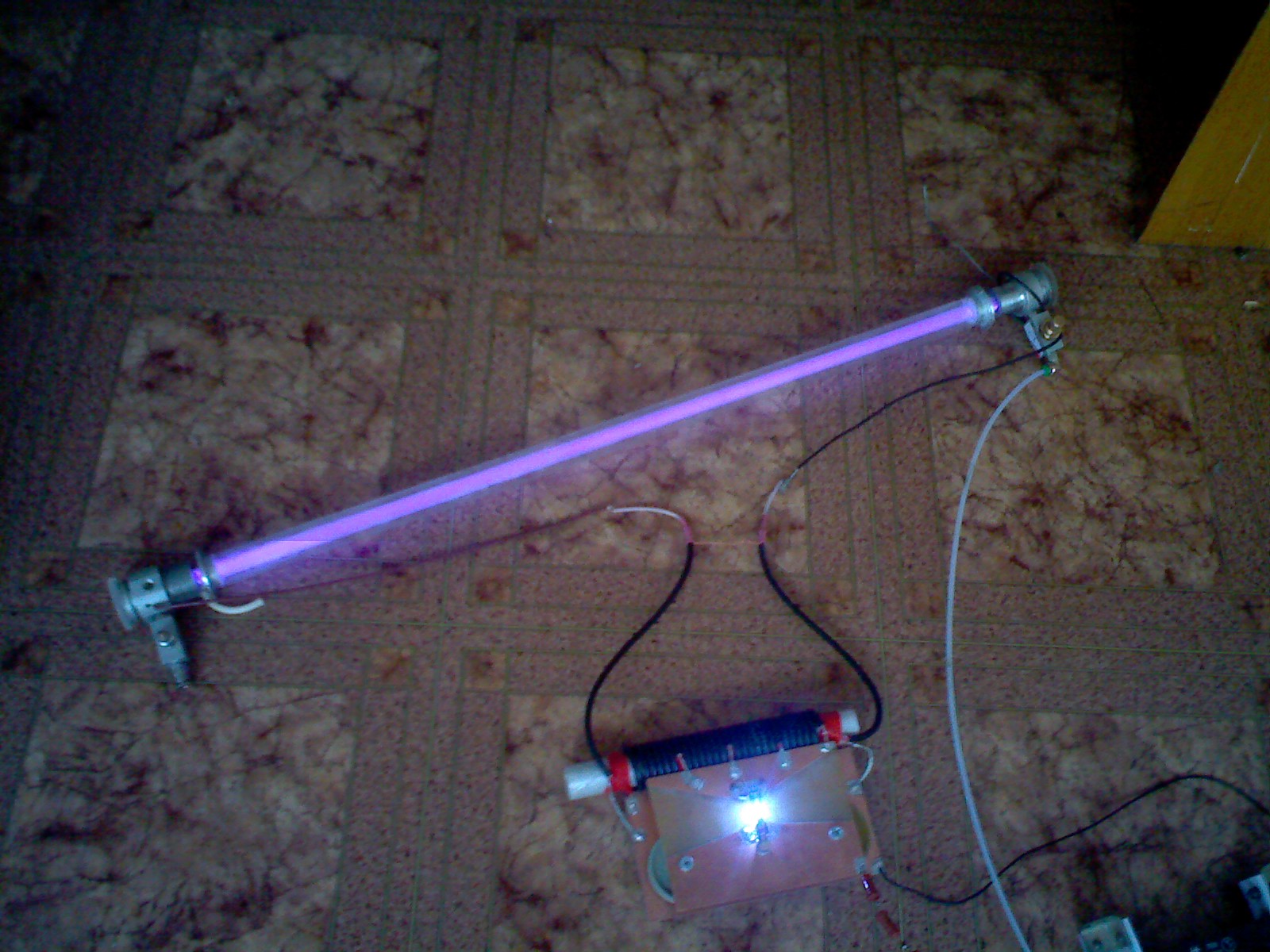

    Итак, для любознательных:
    Давление в трубке 30-40ммртст(0.04 атм по моему не очень точному манометру)
    Растояние между электродами чуть менее 700мм
    Газ пока воздух. Вечерком попробую соорудить реактор и задуть трубочку ЦО2

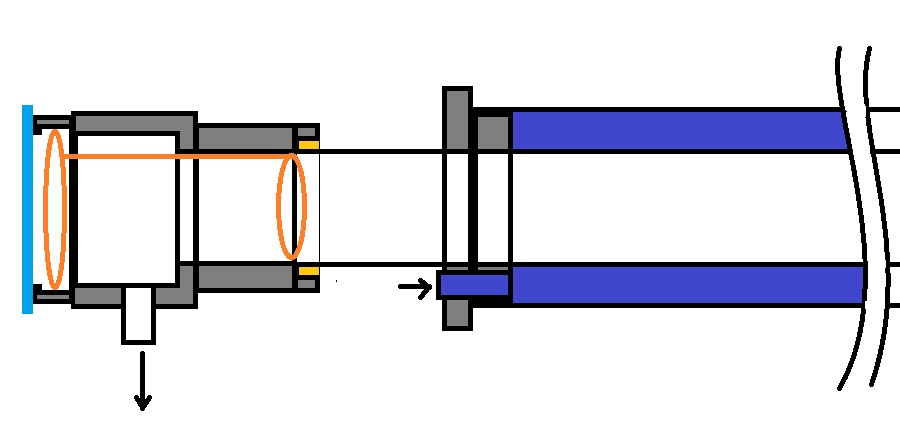

    А вот как устроена моя трубка:

    коаксильный транс? чочо за кабель юзал?
  12. nERV
    65.487
    663
    РК75-4-12 и два кило феррита 400.

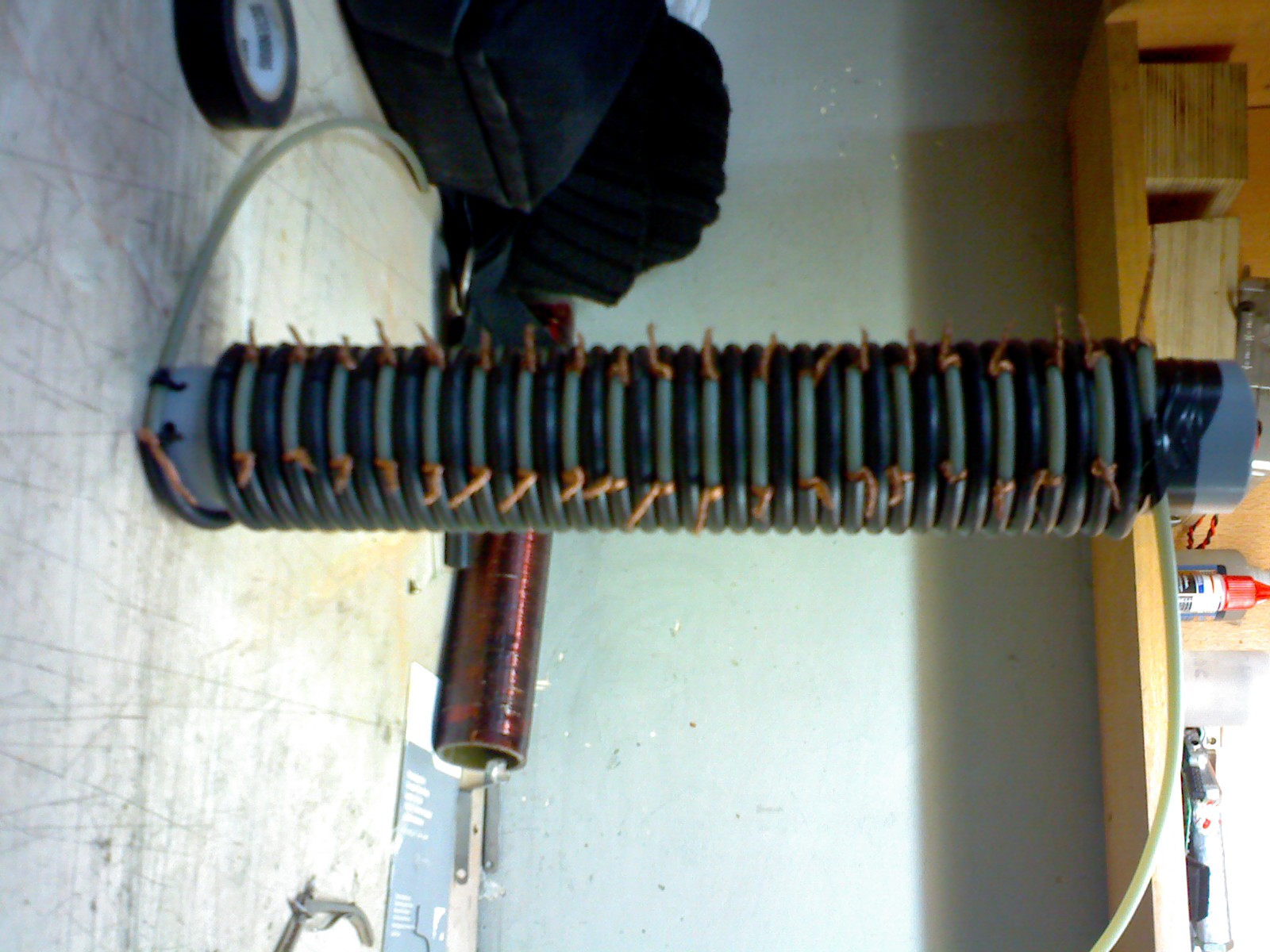

    Сороконожка пересела на лыжи :)

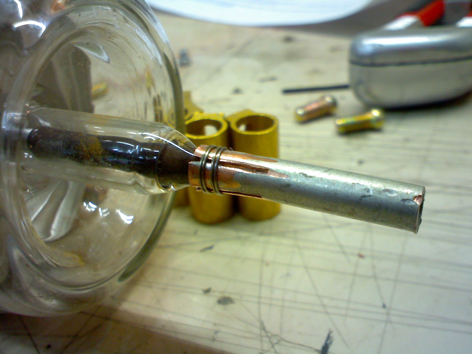

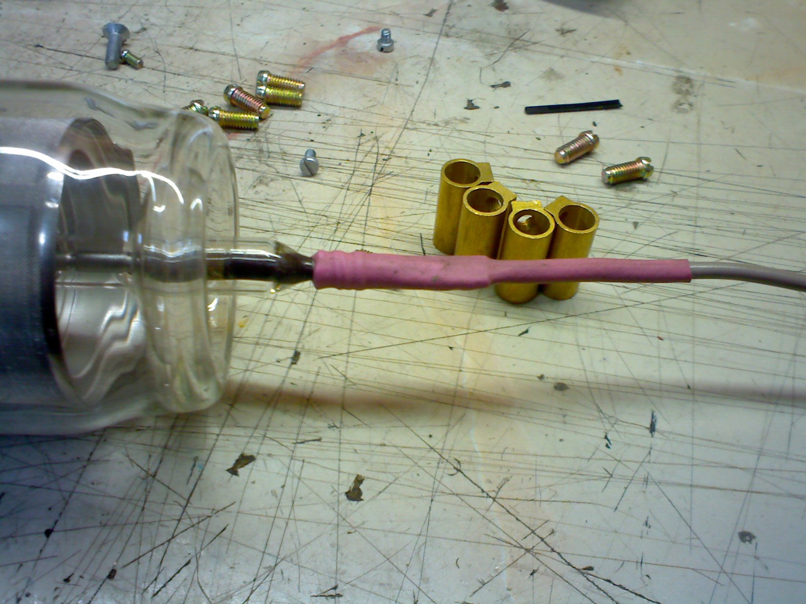

    Анодный колпачок. Штука вроде бы простая, но абсолютно необходимая :)

    тиратрон? а какой?:)
  19. nERV
    65.487
    663
    325й
