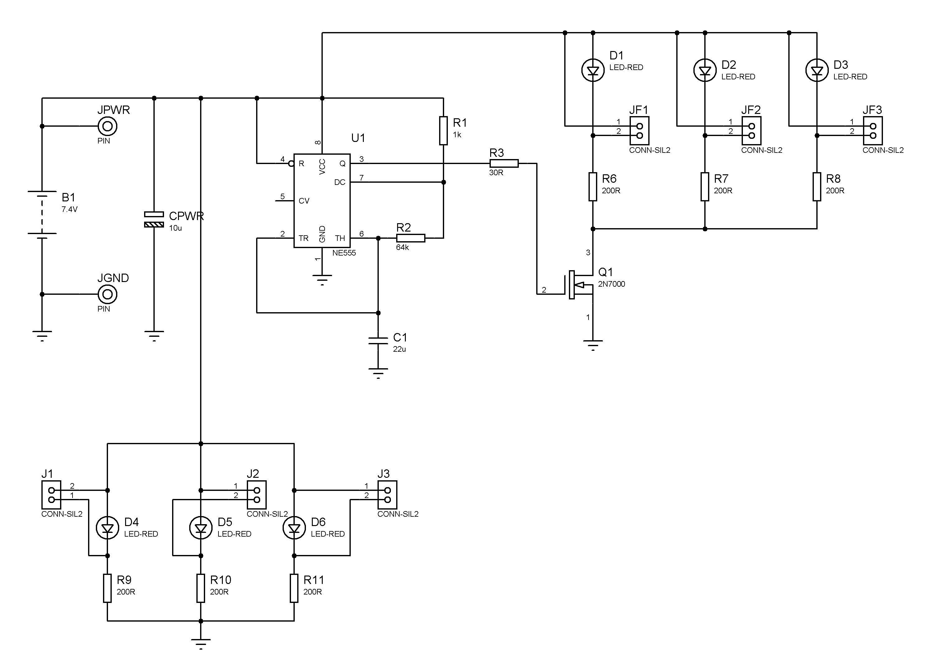

    вот тебе очень хорошая схема генератора
    можеш транзистор поставить мощный и в колектор на + диоды как хоч соединяй цепочка ми взависимисти от напруги которыю имеешь.

    http://forum.rcdesign.ru/f8/thread115245.html вот только низ отсекаешь всмысле тот отвод который идёт после капа на 10мкф (это просто светики подключенные в паралель схеме через резюки)и кап уменьшить надо ;) хотя если светиков много то норм будет
