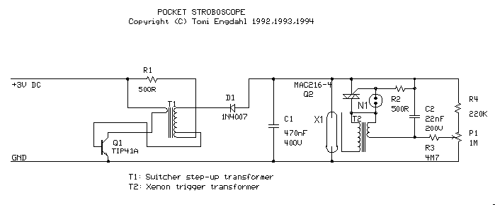

    Заинтересовался одной статьёй http://www.epanorama.net/circuits/strobo.html
    Вроде все детали есть в фотике тока кондер нужен меньшей ёмкости
    и есть вопрос может кто подскажет как втыкать Транзисторы
    Вот схема
      4,2 КБ
      1.857
    2.703

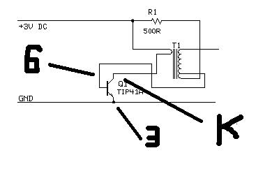

    Автор предлагает в качестве Q1 - TIP 41A я посматрел в стандартной схеме есть D965 сходный по характеристикам и поменьше габаритами. Возможна замена?
    Неподскажите что можно поставить вместо Q2 так как предложеные им варианты у меня например в городе трудно достать. В родной схеме там вобще стоят 2 диода по 1200V может с нми что получится?
    Так ли включяется Q1 ?

    1. если сходен по характеристикам,то конечно возможна замена
    2. Q2 - это тиристор,причем похоже весьма непрстой, а со встроенным узлом (возможно динистором) для запуска:
    MAC216-4

    3. да подключение именно такое

    меня вот это смущает:
    MAC216-4
    Triac with Built-In Trigger DIAC

    Какая схема работы
    Принцип работы: Q1, R1, T1 и D1 формы DC-DC конвертор для преобразования 3 напряжение от батареи до 200 .. 500 V напряжение, которое является основным обвинениям C1 конденсатора вспышки. Резистор R4 и потенциометра P1 форме делителя напряжения и С2, что изменилось с напряжением, хотя R3. Когда C2 достигает 70В напряжения, N1 неоновая лампа в цепи начинает проводить и инициировать Симистор Q2. Тиристорные причины C2 разряда через триггер трансформатор T2, который генерирует краткое высокого напряжения (2 .. 4 кВ) импульс, который запускает X1 лампа-вспышка. Главного конденсатора Flash C1 разряжается через трубку, и трубка создает яркие вспышки. Зарядки С1 начинается снова.
    (перевод от Гугля)

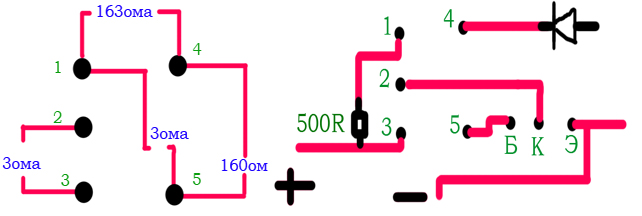

    Я кароче вот так Подключял как на картинке, как еще пробовать?

    2.703
    пробовал например менять местами выводы 2 и 3? ;)

    а входы поменял вроде стал показывать 20-30 волт на выходе гениратора перед диодом после диода глухо :(
    2.703
    поменяй диод или его полярность...хотя в смсыле глухо?точно правильно мерил?
