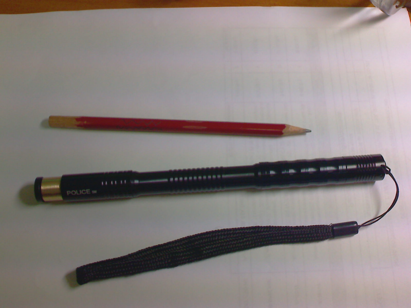

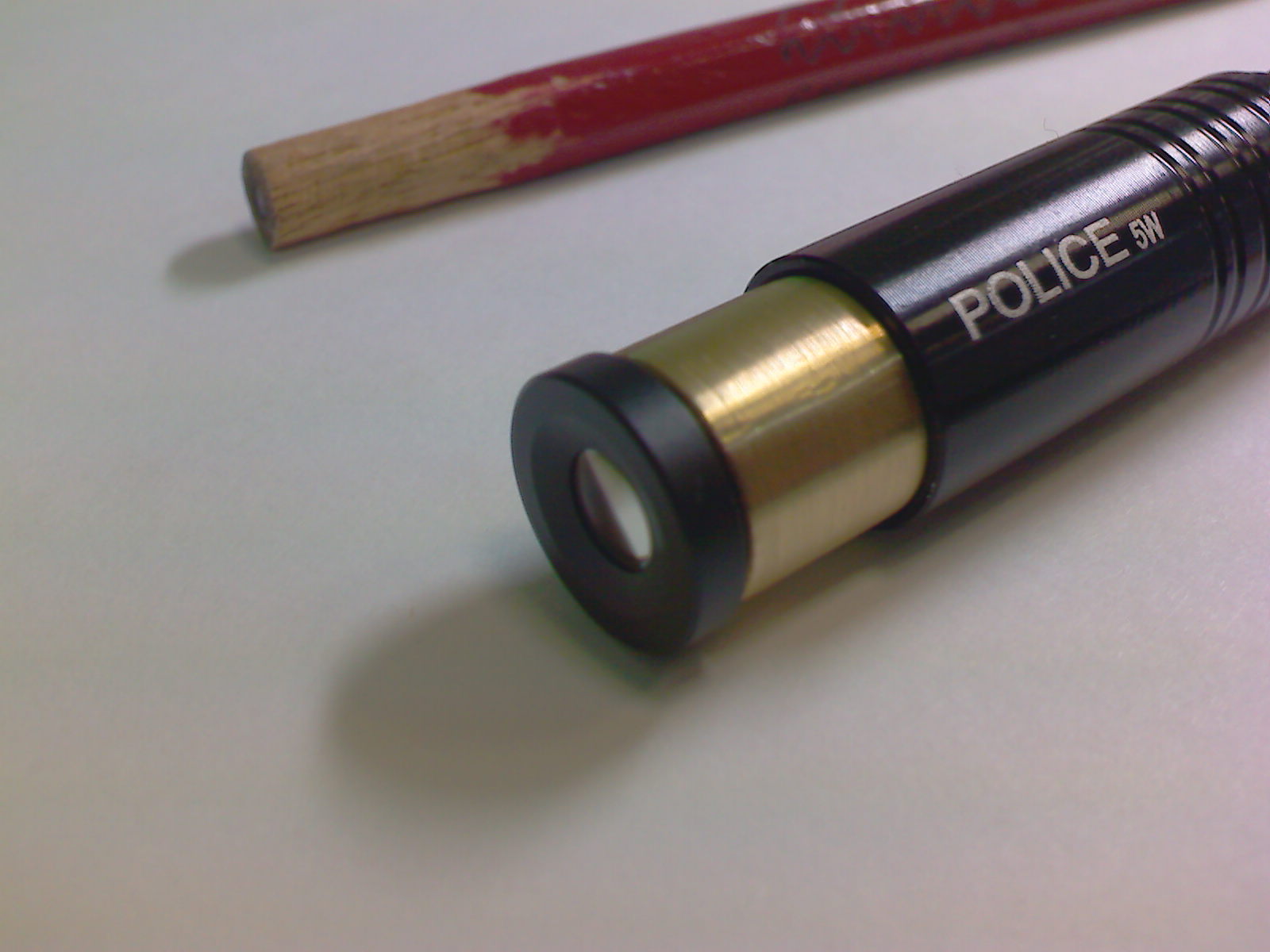

    Собственно нового ничего нет разве что оптика от камеры видеонаблюдения с просветлением..
    Ток - 120 мА
    Драйвер - LM 2703
    Коллиматор - бронза
    Питание -3AAA
    Зажигает спички на расстоянии 3 метров, оптика справляется замечательно..
    Фото с телефона
      129 КБ
      1.076
      128,3 КБ
      1.086
      109,3 КБ
      1.105

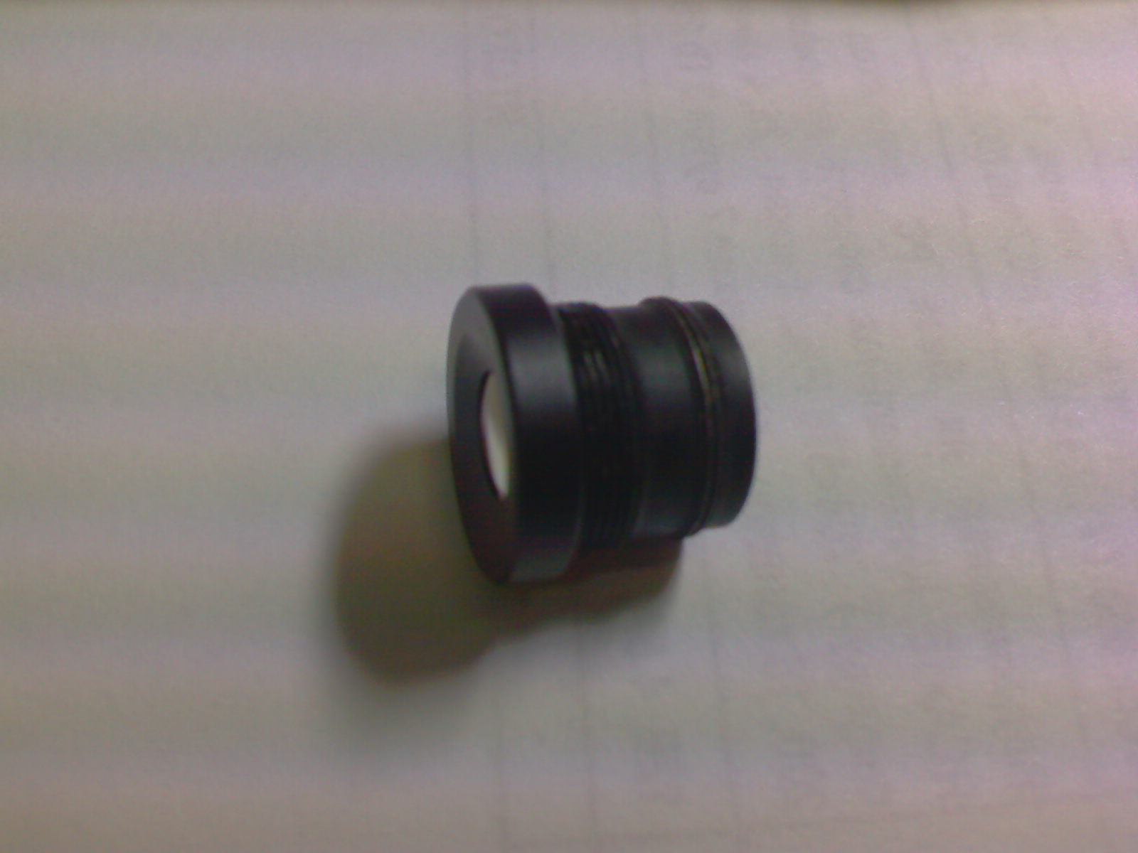

    улетно!!что это за коллиматор??? :confused:
  3. DENITO
    DENITO Пользователь
    Ой вытачивал давно токарь по чертежу для обьектива от камеры размеры непомню на работе гдето валяются
    выглядит так
      3,6 КБ
      1.095
  4. Российская Федерация
    Очень элегантно выглядит!
    Всё-таки за точёными коллиматорами будущее, они позволяют реализовать фактически заводской внешний вид, а то и лучше! хотя с первого взгляда я подумал что ты просто воткнул туда стандартный лазерный модуль...

  11. Мартин
    Мартин Пользователь
    Рульный лазер. Впервые вижу такой корпус). Это фонарик полицейский был (судя по надписи)?
  12. DENITO
    DENITO Пользователь
    Незнаю купил на оптовой базе недавно завезли, а так я много видел разных фонариков с таким лэйблом..
