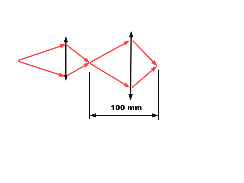

    Если нельзя сфокусировать и держать фокус, то может одной линзой можно сфокусировать до точки в 1 мм, а потом второй до 0,17 мм на расстоянии 100 мм от второй линзы?

    не в качестве пинка а для лучшего понимания - нарисуйте для себя желаемый ход лучей, как в школьном учебнике - все станет понятно.

    Похоже хотят получить параллельный пучок для резки толстого материала. Вероятно нужен коллиматор.
  7. Optics
    Optics Пользователь
    Можно, можно вот так но лучше если вы объясните для чего вам это надо.
