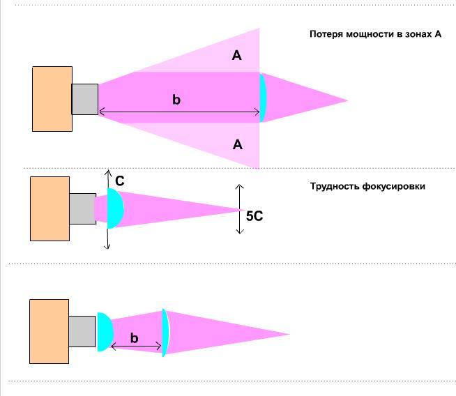

    Мне нужно было под готовый коллиматор разработать такую схему, что бы легко настраивать фокус на прожег и дальность свечения при этом, как можно меньше терять мощность.
    В приводе стоит 2 линзы длиннофокусная и коротко фокусная. Как известно при помощи коротко фокусной хорошо прожигать, а длиннофокусной настраивать на дальность свечения и мне пришла идея использовать обе.
    С первыми 2-мя рисунками думаю всем понятно почему тикие недостатки.
    Поподробнее о третьем рисунке.
    Закрепляем короткофокусную линзу прям на диоде почти в плотную тем самым используем ее как отрицательную линзу, а второю короткофокусную на объектив, меняя растояние b мы можем настроить на прожег или на дальность свечения.
    Достоинства метода 3- при настройке фокуса на прожег плотность луча становиться выше чем у первых 2 методов!

    Правда и потери на прохождение 2-х линз в 2 раза больше, чем при использовании 1 линзы.(если только не использовать спец линзы с просветлением).
  3. DENITO
    DENITO Пользователь
    Я тоже об этом думал. Но после проведения экспериментов выяснил что потери не значительные если линзы руками не лапать :)

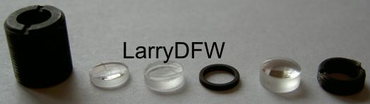

    Возможно, для ваших целей могут подойти стеклянные Aixiz. Правда, состоят из 3х линз, но зато с просветлением...

    мне кажется это черевато тем, что линза расплавится, она же пластиковая..
    я себе сделал только на короткофокусной линзе, луч 2-2,5 мм, светит не плохо да и режет тоже не плохо))
  8. DENITO
    DENITO Пользователь
    А счего ей плавиться? чтобы расплавить линзу нужно градусов 150 а диод гоняют не более 60 градусов дальше дигродация..
    Ну ни кто не говорит что нельзя использовать только короткофокусную лично меня она не устравиает потому что при небольшем смешение центровка луча бегает а если ты еше используеш настраиваемый коллиматор то это вообще уложняет натсройку луча.

    Для строителей оптики хочу напомнить основную формулу, для расчета диаметра сфокусированного пучка
    w=pi*lambda*f/D
    lambda длина волны, D диаметр пучка на входе в линзу
    Таким образом ясно что короткофокусная линза будет фокусировать всегда в меньшее пятно, другое дело устривает ли плотность мощности при фокусировке в боьшее пятно длиннофокусной линзой. Хотя сама идея использования двух линз для фокусировки не очень хороша.
