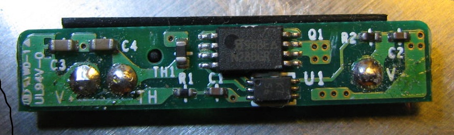

  7. plugan
    plugan Пользователь
    Re: Blue-Violet Laser, 405 nm.
    а возможно использовать готовый девайс из самого акума если да то куда третью ногу соединять?

  9. plugan
    plugan Пользователь
    Здорова suslox. А на счет тртьей ноги не в курсе(она рядом с плюсом)

  11. plugan
    plugan Пользователь
    Походу нашел. это сигнал разряда на индикатор батари, на работу он не влияет.Дает сигнал на процессор в самом аппарате.А защита работает помимо него.попробую с ним подключить.
  12. plugan
    plugan Пользователь
    попробовал на 2 платках. отключения не заметил просаживал порядочно акум мучал старый от телефона на каой напруге они должны отключать???? пробовал даж 2 металгидрида последовательно сажать напруга на нагрузке примерно 2.5в ток 150мА работает гад не отключает в чем дело не пойму????

  14. plugan
    plugan Пользователь
    Я про платки которые стоят в акумах телефонов, на фото одна из них.
