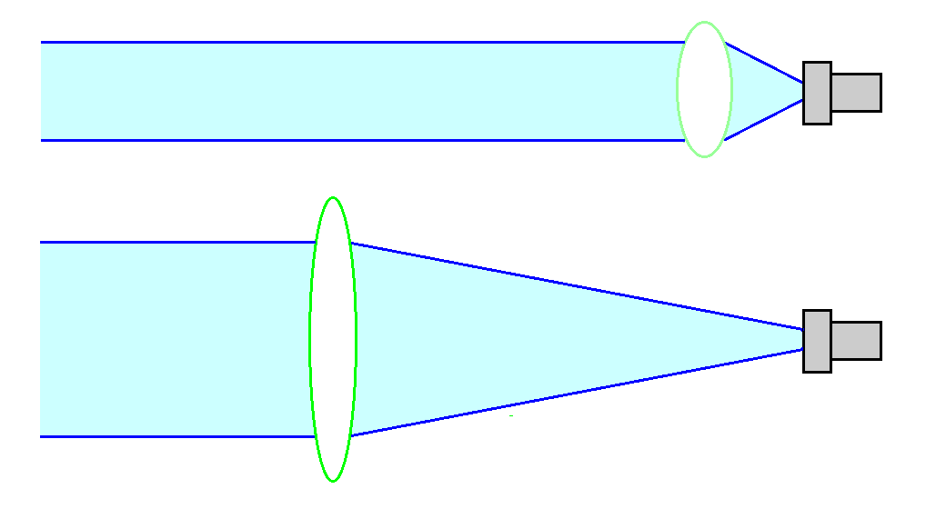

    Чтой-то не нашел на данном сайте детализированных данных по углу расхождения луча в обычных полупроводниковых лазерах. Сколько он обычно составляет например, по уровню 0.7 ?
    Эта инфа нужна для того, чтобы попытаться ответить на следующие вопросы:
    1) На какое максимальное расстояние можно отодвинуть линзу от лазерного диода?
    2) Какой при этом должен быть ее диаметр, чтобы не "пролить" драгоценную энергию луча?
    3) Ну и ссответсвенно какой у нее должен быть фокус
    На всякий случай проиллюстрирую мысль картинкой, первая - наша обычная короткофокусная линза, вторая - длиннофокусная большого диаметра.

    30 градусов.

    Хотя... для блюреевкого лазера по параметрам 20 градуса по одной стороне и 9 град по другой..( полный угол по половинной мощности )
    у красных мошных - 8х20 , у слабых 8х 30 в среднем......( бывают и 12х40)
    Лучше точно параметры смотреть, под твой лазер....
