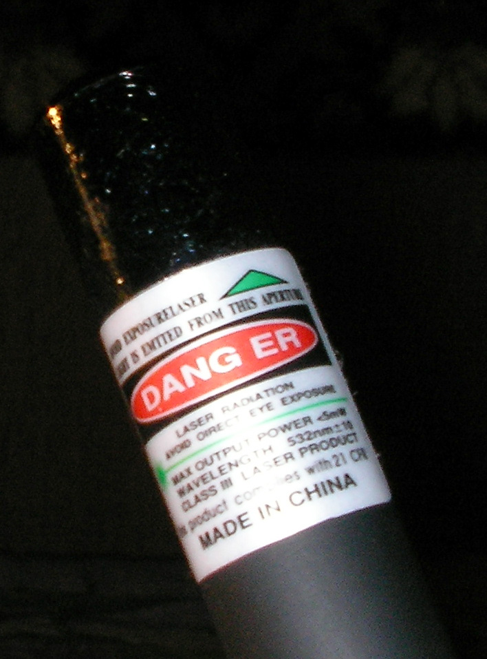

    Прикупил тут в подарок указку (нужна была с безопасным уровнем мощности, как указка, а не как гиперболоид). В последний момент решил проверить мощность посредством свечения на пакет. А она его без напрягов прожгла. Пришлось менять подарок...
    Так что имейте в виду при покупке (особенно детям) - китайцы иногда... как бы это сказать... на.бывают наоборот :)
    Видео тут:
    http://files.mail.ru/GE18GZ
    Плохо видно, но это действительно она.
    (Я не особо опытный оператор, так что не пинать ногами за качество съемки)

    А где написано на указке, что это 5 mW? На наклейке явно просматривается надпись "Class III laser product", а это уже 100 mW, как минимум.
  3. EVIL_USER
    100мВт это IIIb а тут просто III.
    А выше и про 5мВт написано.
    ОСОТОНЕЛИ совсем китайцы, у меня красная так не всегда жжёт, с дохлой батарейкой так и хуже (но это значит что вот-вот вырубится.)
    Видно фильтров совсем никаких нет.
    Можно попробовать засунуть фильтр от веб камеры, будет и камера, которая ИК хорошо видит и указка нормальная.

    Да. Это все из за того что фильтров нет. Так что такой указкой лучше в глаза не светить :)

    каких фильтров там нет? а должны быть? в моей зелёной тоже нет никаких фильтров и ничего не прожигает

    Специально для дотошных (а я и сам такой :)) граждан, сомневающихся в том, что там написано 5 mW, в том, что в руках у меня китайская указка, а не какой-нибудь рядовой аннигилятор пространства, которыми у нас тут постоянно барыжат на барахолке, или обычная ячейка фотонного двигателя грузового рейсового звездолета, выкладываю более подробную версию сериала: "Прожженный пакет - 2".
    Эпизод "Черные дыры", серия называется" Белый шум черного полиэтилена"
    :D :D
    Сцылка:
    http://files.mail.ru/1KK21J
    Так лучше? :)
