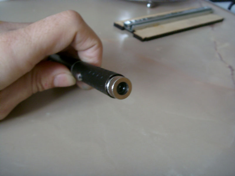

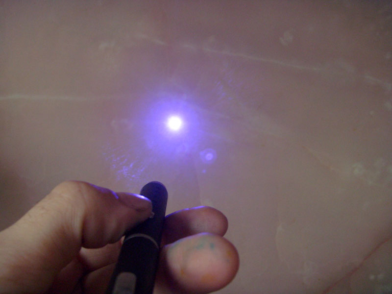

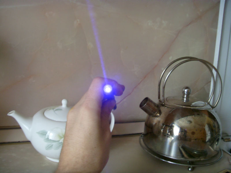

    Наконец дошли руки собрать.
    Корпус - невинно убиенная зелень с DX
    Коллиматор - Axis
    Диод - PHR-803
    Драйвер - от инферона
    Кнопка - от древнекитайской указки припаяна на родной плате к заднице аксиза
    Модуль зашкурен залужен и запресован в корпус.
    Питаение - 2 ААА
    Почти фирма получилась :D
    Светит ярко спички шарики пакеты коробки от CD жгет как ему и положено

    В фокусе или просто лучом?
    Какой ток?

    Ток 80 - 100 тестер врёт
    Жгет в точке оптика стоит родная Аксизовская даже без просветления на 405
    Во вторник выйду на работу замерю сколько там в миливатах на выходе получилось

    LM2703 не предназначена для питания напряжением ниже 3V. Так что тестер не врёт - нехватает питания...

    Замерил мошность - 60 мв без линзы 47 с линзой на полудохлых батарейках ААА

    Мощность соответствует току:
    На 80-100 мА как раз ~65мВт получается.
    Хотя... Там графики уже с линзами. Так что мощность диода явно занижена.
    Lazer63, а ты ток на диоде мерил или перед драйвером после батарейки?
    вроде сам драйвер мало есть :?

    Мощьность мерил на ДОХЛЫХ батарейках 2,7 вольта :oops: ну небыло свежих под рукой в момент замера!
    Ток мерил на диоде питал от 2-х мизинцев (тоже не первой свежести) Инферон же драйвер делал под Литий 3,6 - 4,2 вольта а свежая пара мизинцев максимум 3,2 даст и то не надолго. Я указку сделал а не мегабластер-испепелятор. ;)

    А как ток ЛД мерял? На импульсных питальниках это не так просто, как кажется. Особенно на моих. Там просто так мультиметр в разрыв не воткнуть - он ток будет занижать. На LM2703 ток удобнее всего мерять по падению на резисторе в схеме, сопротивление которого 5,6 Ом...
