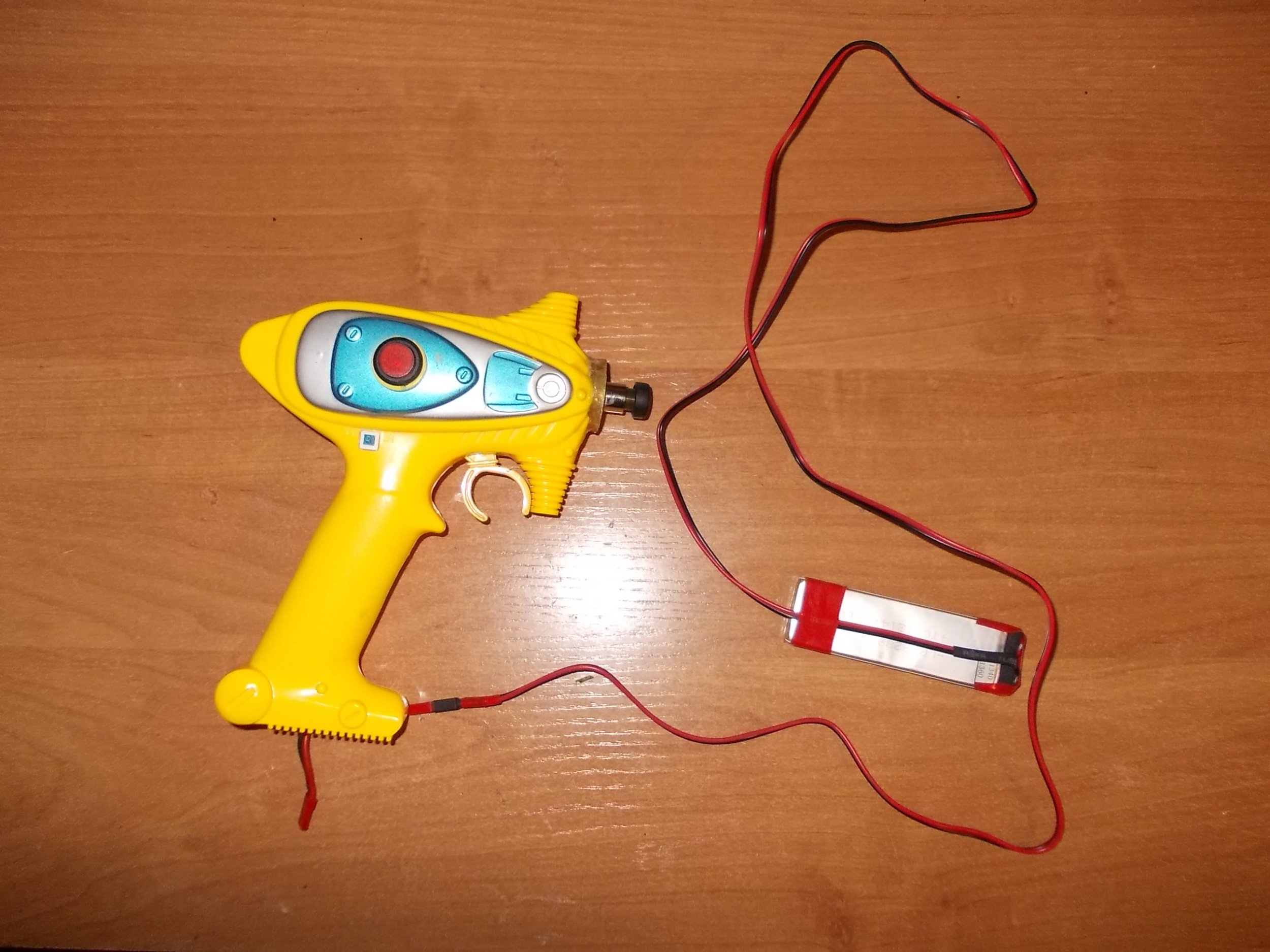

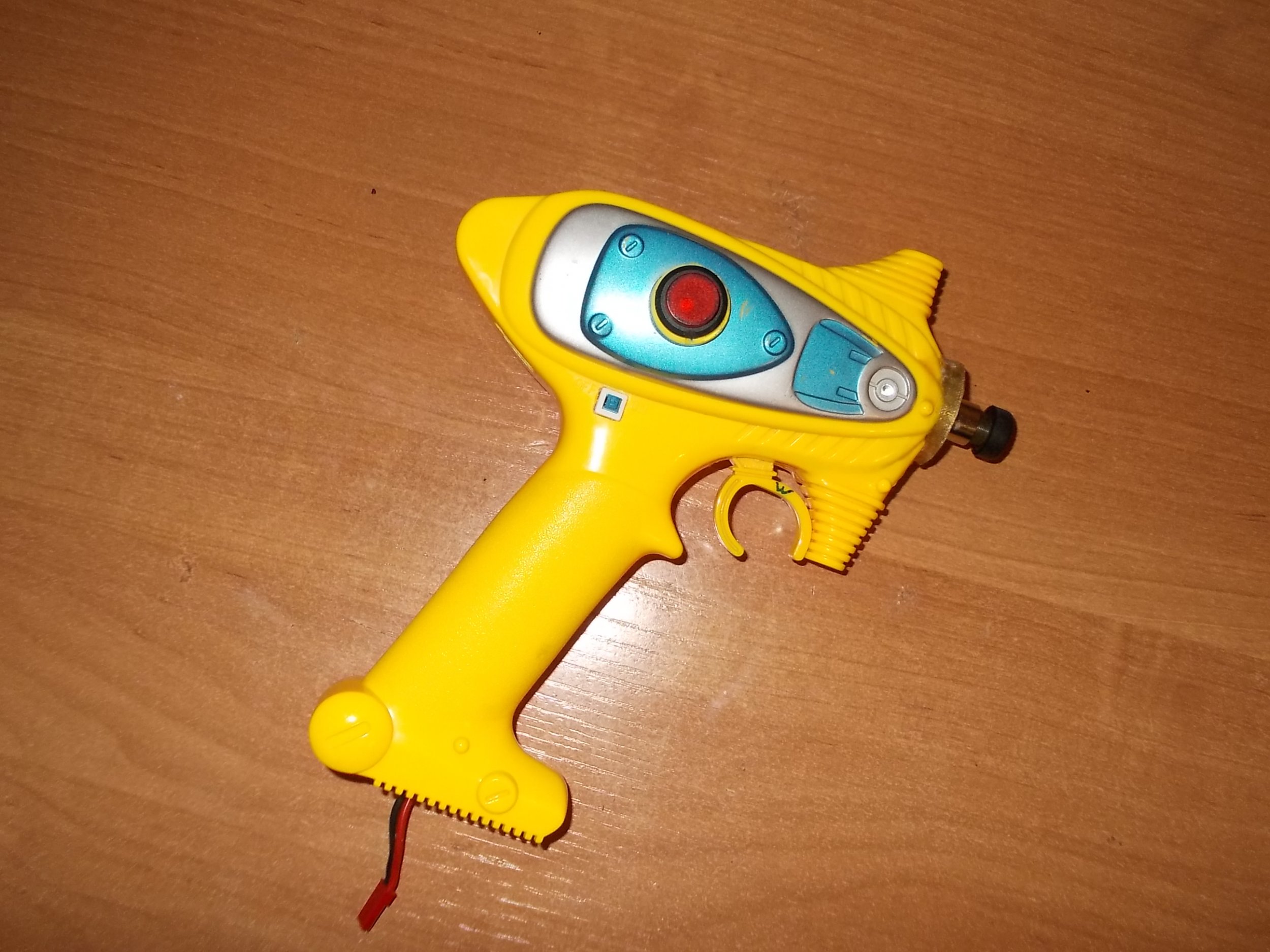

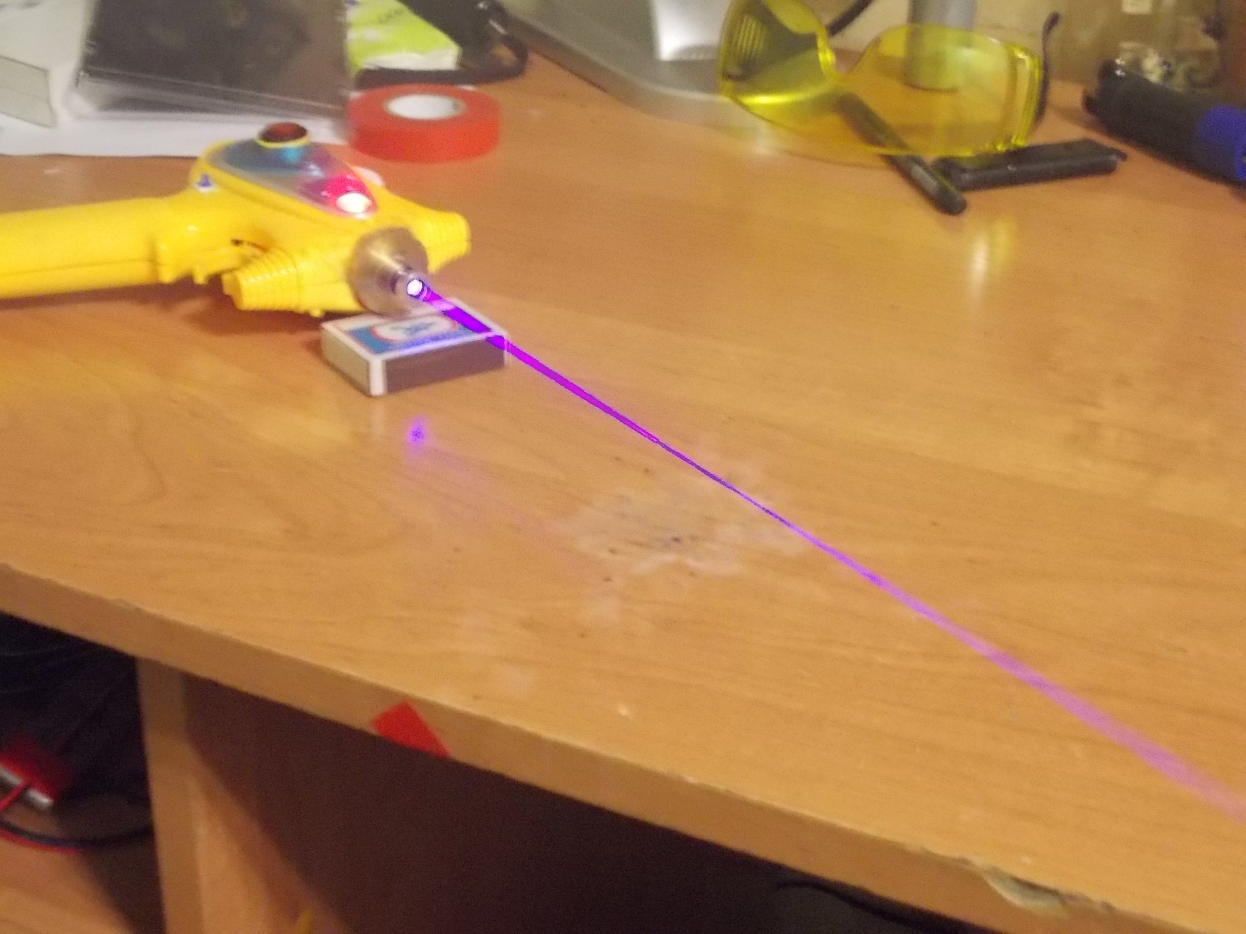

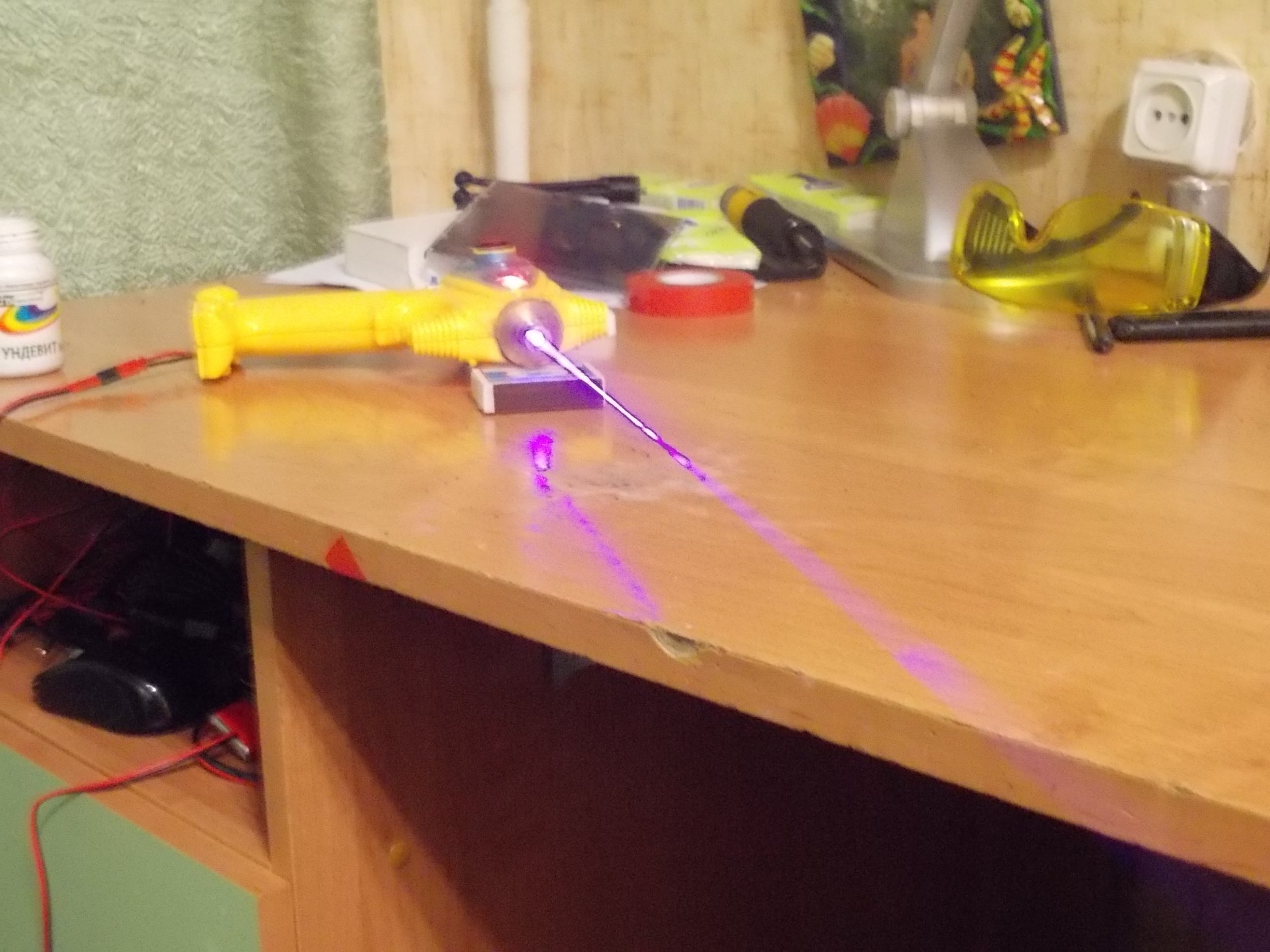

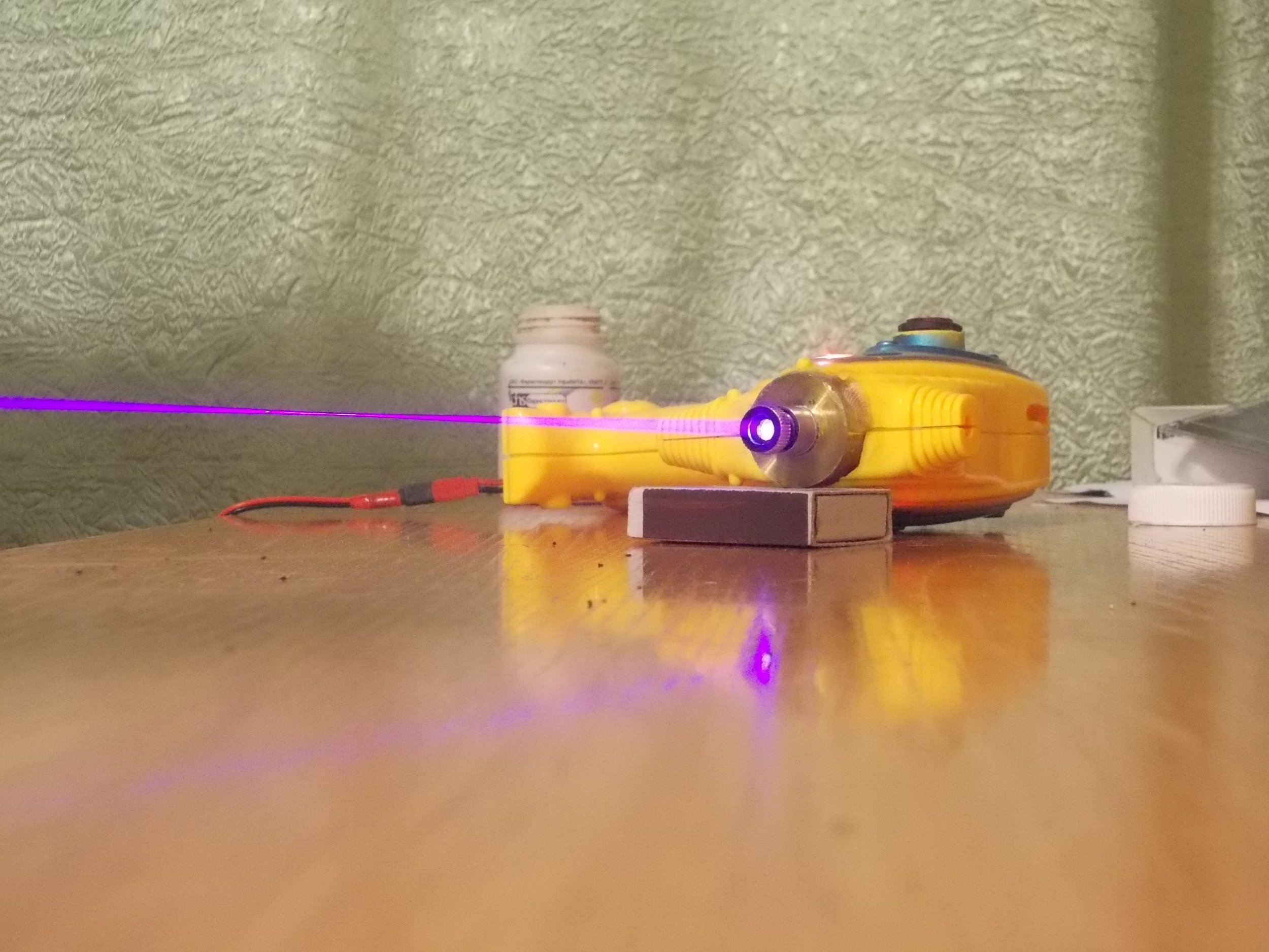

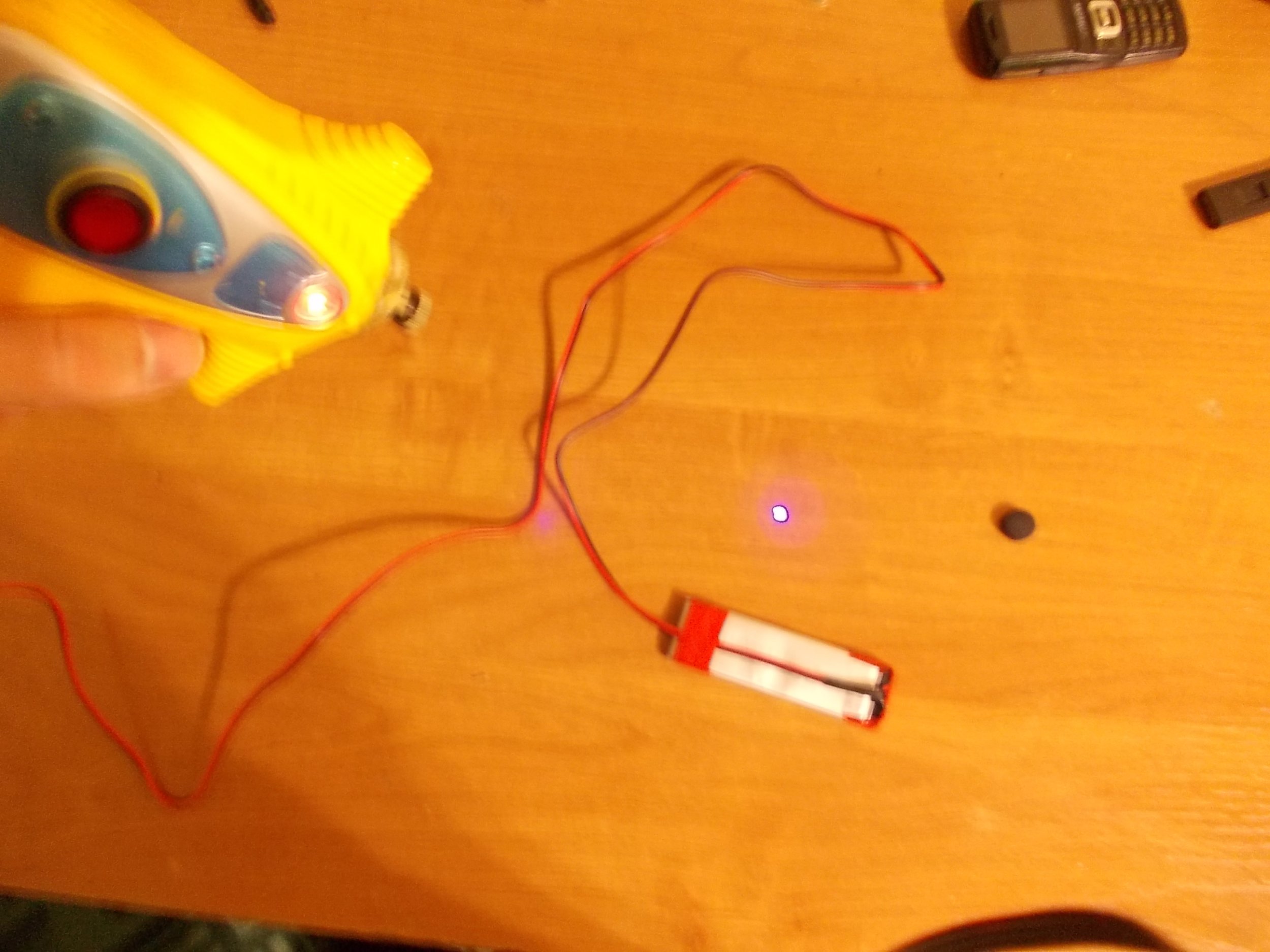

    Нашел сайт где диоды вместе с драйверами продаются.
    Там нашел фиолетовый(405 нм) диод 450 мВт. Решил купить и сделать фиолетовый лазер.
    Только когда я все собрал и запихнул в фонарик "фотон" оказалось что батарейки нужный ток не выдают. Решил в пульт управления запихать. Получилось как лазерный пистолет.На максималке жжот офигенно. Это самый мощный лазер который я когда либо делал.
    Вообще характеристики такие:
    1.Коллиматор AixiZ со стеклянной линзой под фиолет (покупал здесь).
    2.Диод 450 мВт / 405 нм.
    3.Драйвер импульсный повышающе/понижающий на 4-х режимах настроен. 1 режим я выставлял под маленькую мощность, остальные три по умолчанию: 2 - 450 мА 3 - 200 мА 4 - 450 мА.
    4.Питание от USB.
