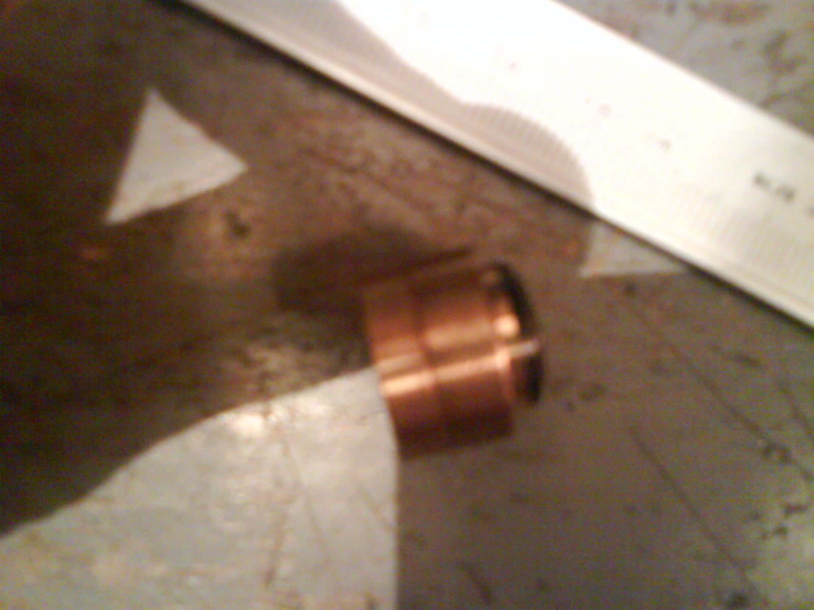

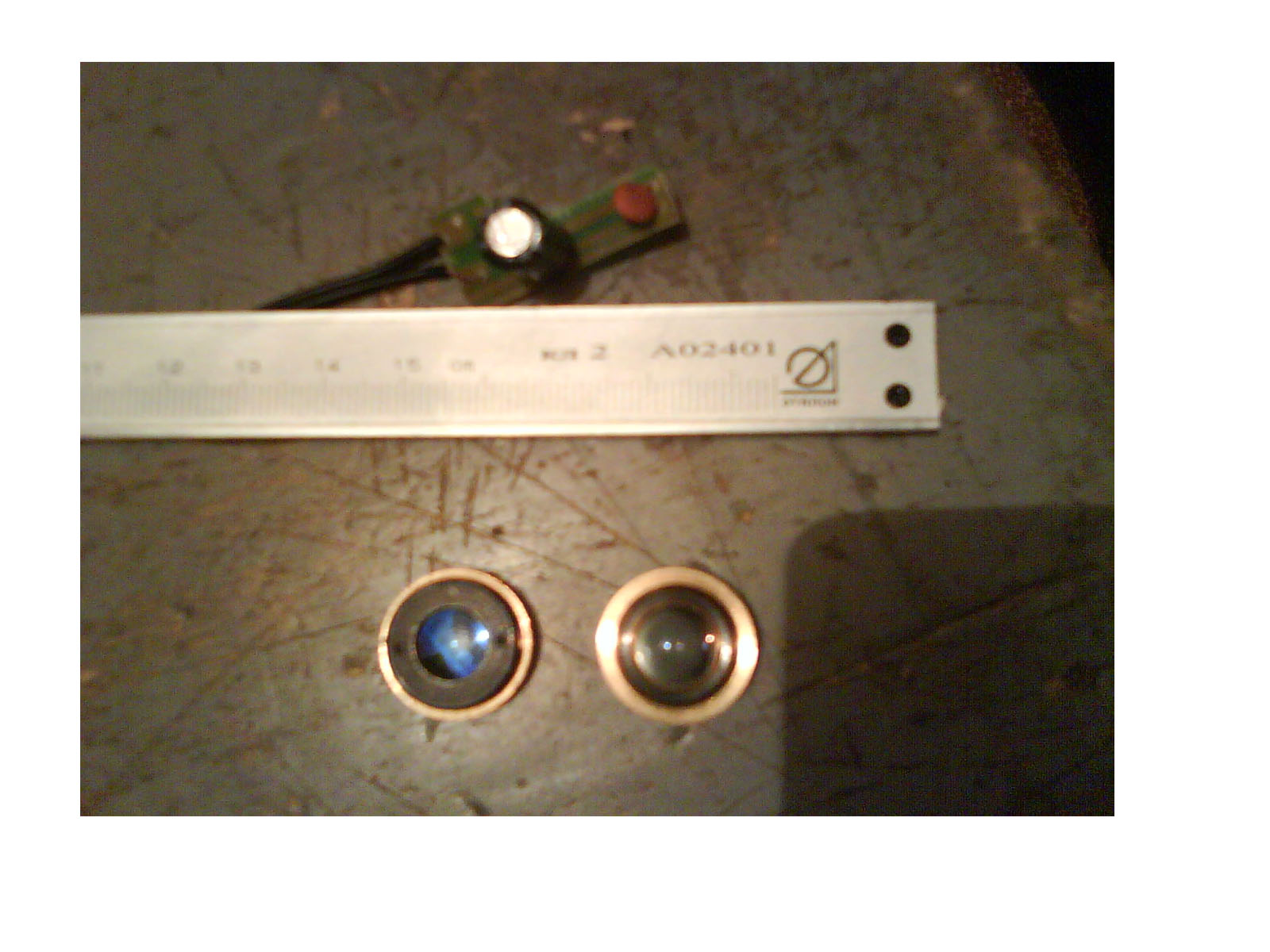

  15. luxor
    а я дома у себя во чё нарыл пахнет вроде советским кинопроэктором справа выпуклая линза с внутр резьбой .справа плоско вогнутая свнешней резьбой
      229,6 КБ
      3.692
  16. luxor
    всё таки стекло а не пластик голимый чёнить из нё полезного зделать можно
