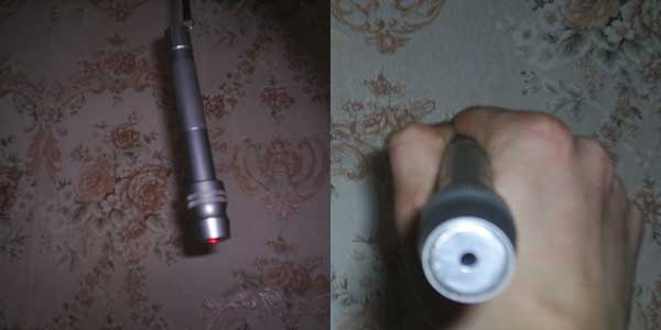

    Вот собственно моё светило.

    С успехом!
    Выглядит красиво, а жжет как? Если не влом плз сфотографируй, как разместил ЛД и драйвер внутри офнарика, ото интересно :) .

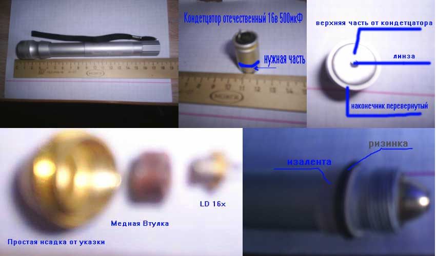

    жжет слабовато линза уменя затертая и греется сильновато вобщем линза хлам ишу нормальную , вот думаю Глянуть че за линза в китайском фотике пленочном стоит.
    Фонарь в почти во всех магазинах "би-би" (магазин запчастей для отечественных автомабилей) 150р (я нашел за 70р).
    Драйвер как с первой схемы тока без сопративления.

    То есть без резистора? Лд ведь умрет! Замерь ток и обязательно поставь резистор, уж по своему горькому опыту знаю. И питаешь ЛД от чего? Если батарейки/аккамуляторы уже разряжены то будь осторожен при замене, ибо поставишь новые и ток возрастет...
    А за конструкцию респект, хорошо сделана :)

    тестер у меня брешит немного + - 10мА на новых акамуляторных показывает 220мА зачем там резистор я думаю это нормальный ток а и чуть незабыл Акамуляторы AA GP 1700mA
    корпус оч понравился думаю модернизировать :
    1. Поставить норм линзу (если кто знает полскажите где стекло выкавырнуть можно двояровыпуклое с каротким фокусом :roll: )
    2. Поставить норм Радиатор (с этим проблем нет Папа Токарь :) )
    3. Подобрать Акамулятор который влезет в корпус с Большей мощностью (здесь прошу помощи в выборе :oops: )

    Линзу можно вынуть из DVD-привода, она не выпуклая с двух сторон, но зато у нее маленькое фокусное расстояние, сложно настраивать зато лучший результат. Для лазеров лучше всего подходят корпуса от светодиодных фонариков, которые питаются от 3хААА батареек.

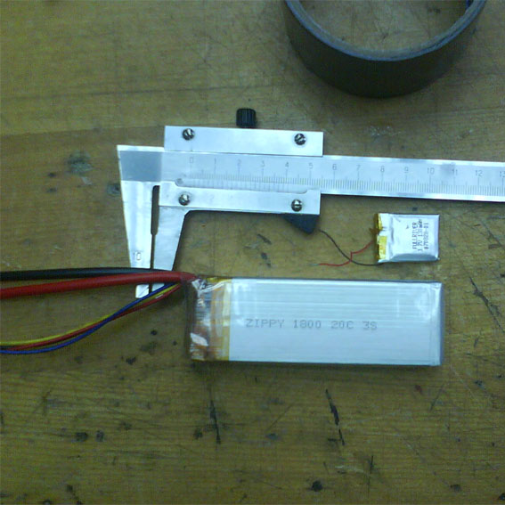

  8. luxor
    большой аккум на фото 11.1в*1800мач литьевый может без потерь для себя отдавать 30а а ток кз наверно ваще злой вобщем у нас на авиамоделке такой нечайно коротнули так он распоялся чуть ли не за секунду
    на таком аккуме летает мой агрегат фото можно найти в разделе обо всём тема наши лица
