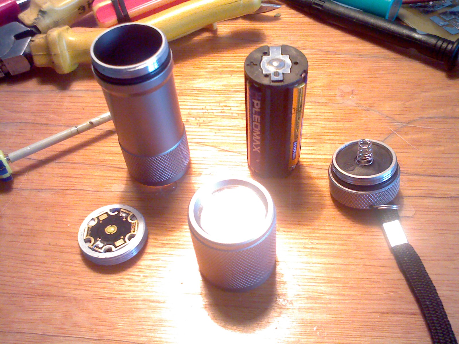

    Ну собсно я и начну с 2х своих самых любимых и постоянно таскаемых с собой:

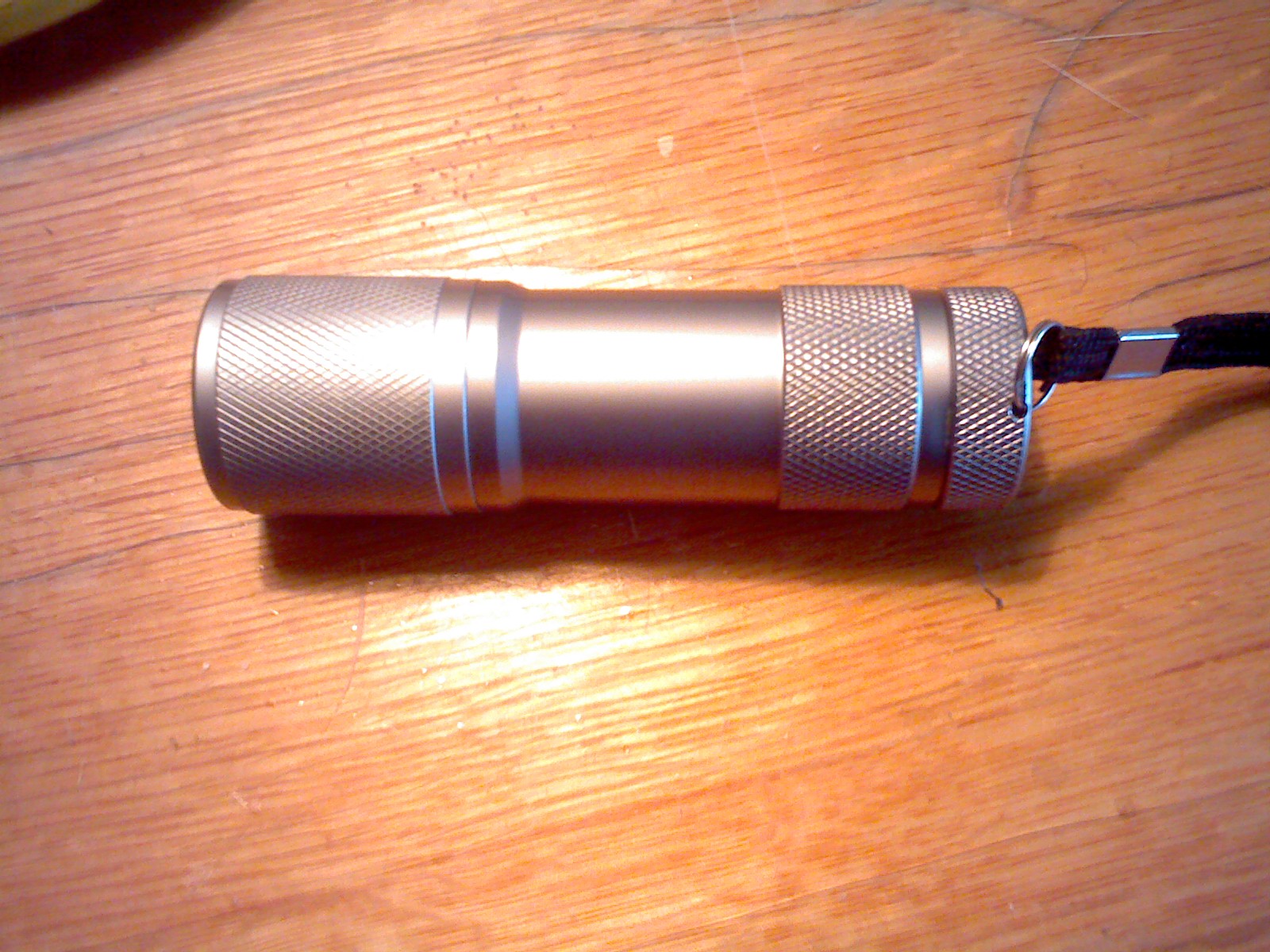

    1й- что-то невообразимо китайское под названием "Яркий луч". Купил в супермаркете года полтора назад за 160руб. Внешне выглядит отлично, алюминиевый корпус гладкий, качество покрытия и обработки поверхностей на 5+. Единственно что напрягает - довольно тонкостенный, при падениях (кои бывают частенько) на железо или бетон слегка мнется. НО! краска или чем там помазан - не слезает.
    Внутре у него стоит обойма на 3х ААА элементов и 1 сверхъяркий светодиод на звезде. На упаковке написано что-то про 0.5вт...ХЗ, но светит вполне себе для маленького карманника. Диод смонтирован на довольно массивной шайбе из алюминия, которая вворачивается в голову фонарика, поджимая отражатель.
    Драйвера никакого нет, хотя место предусмотрено. Вообще создается впечетление, что корпус проектировался под что-то более мощное. От свежезаряженного лития кушает ампер с хвостиком, немного греется. Но на ампер оно не светит :) От подсевших ААА батареек ест 250ма, светит чуть хуже чем от лития.
    Внешний вид: 2011-05-25-597.jpg В разборе: 2011-05-25-599.jpg
    Охлаждайка и диод: 2011-05-25-600.jpg 2011-05-25-601.jpg
    Фонарик эксплуатирую практически ежедневно. Удобен, практичен, долговечен и экономичен. Прям реклама какая-то получается :D
    Если вам нужен просто_фонарик и увидите это изделие в магазине - однозначно брать. Своих денег стоит на 100%

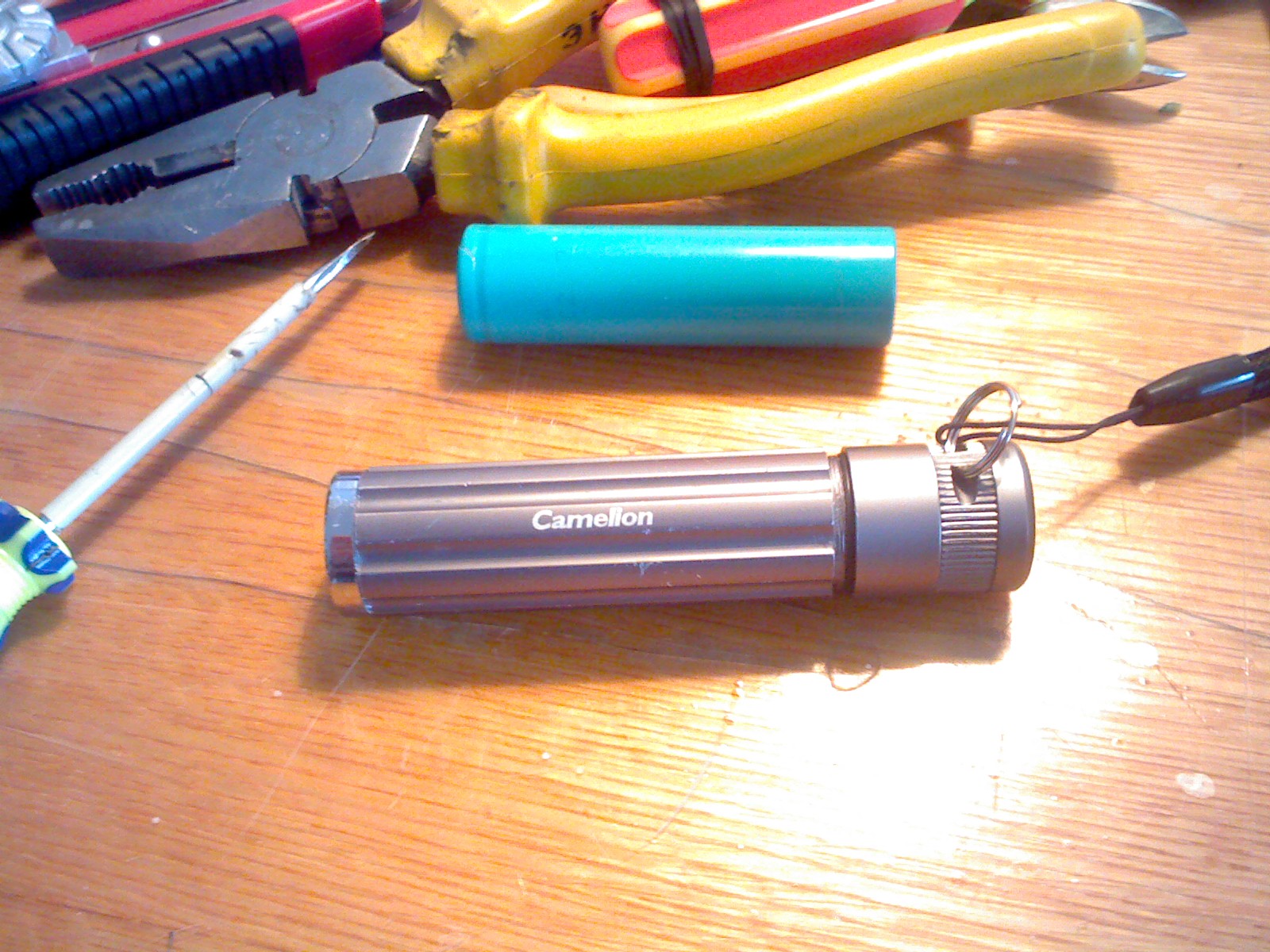

    Совсем_мелкий_фонарик. Вроде как чуток даже брендовый - Camelion написано. Питание от 1АА батареи, 5светодиодов. Корпус цельноалюминиевый, сделан очень качественно. И помоему даже слегка шлифованный. По крайней мере следов от резца на нем нет. Покрытие очень прочное, не царапается. Толщина стенок порядка 2.5-3мм.
    Он у меня тоже довольно много летал и падал на всякие твердые поверхности, повреждений кроме мелких царапинок нет, вмятин тоже нет.
    Включение/выключение не очень удобно - поворотом заднего колпачка. Внутри стоит небольшой повышающий преобразователь.
    В качестве теста - батарейки посаженные до 0.7в его вполне кормят.
    У меня в нем живет металлгидридный аккум на 2.6 А/ч. При токе потребления в 60ма можно представить себе периодичность зарядки :D
    В разборе:
    Внешний вид. для сравнения габаритов рядом акк 18650.
    Что меня в нем подкупило, кроме всего прочего, так это его цена. Для такой хорошей вещи цена в 1.5$ не так и много, неправда ли?

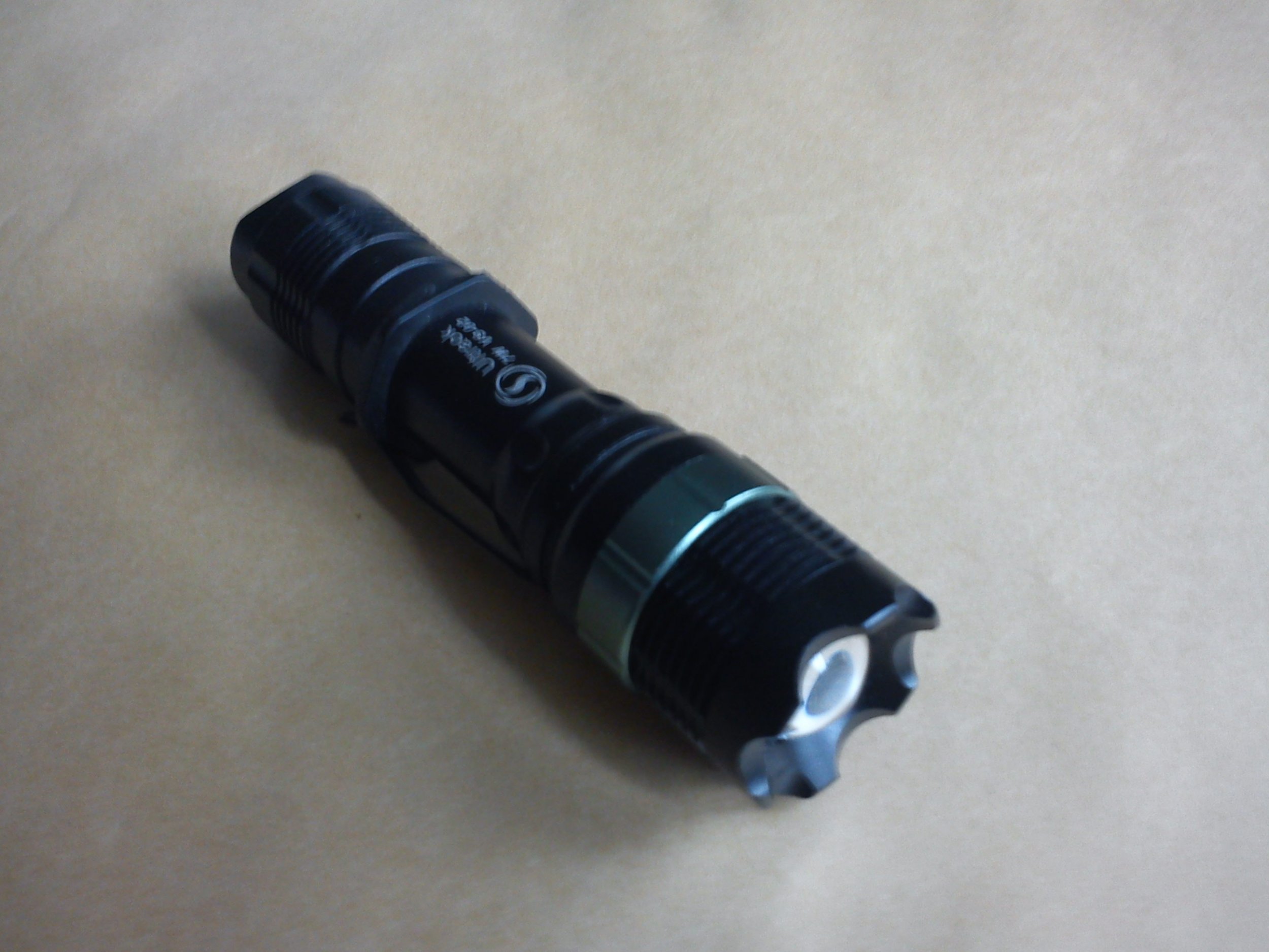

    Ну и мой последний девайс. Подаренный мне мной же на мой день рождения :D
    Тоже чудо китайской легкой промышленности, контора "Guolin". Почти Гуталин, такой же черный :).
    Итак коробочка:
    Довольно аккуратная, картонная. В россии даже таких делать не научились.
    На обратной стороне крышки инструкция на английском языке. С картинками.
    Написано что стоит диод Люксеон 3вт. Склонен им верить. А вот про 500люмен...
    И в уголке куча варнингов, типа не светить в щачло и пр... Только это я прочитал чуть позже.

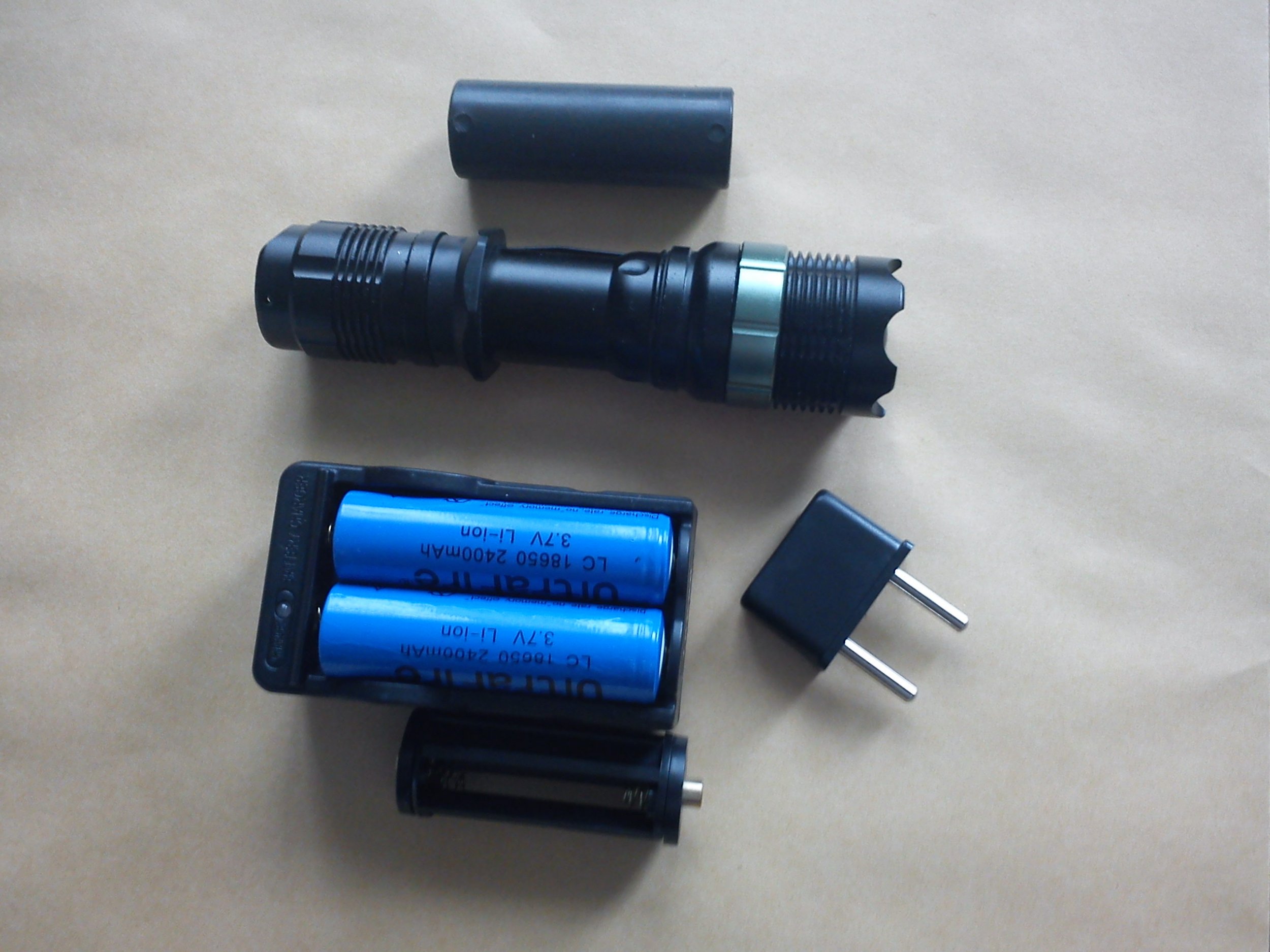

    Внутри:

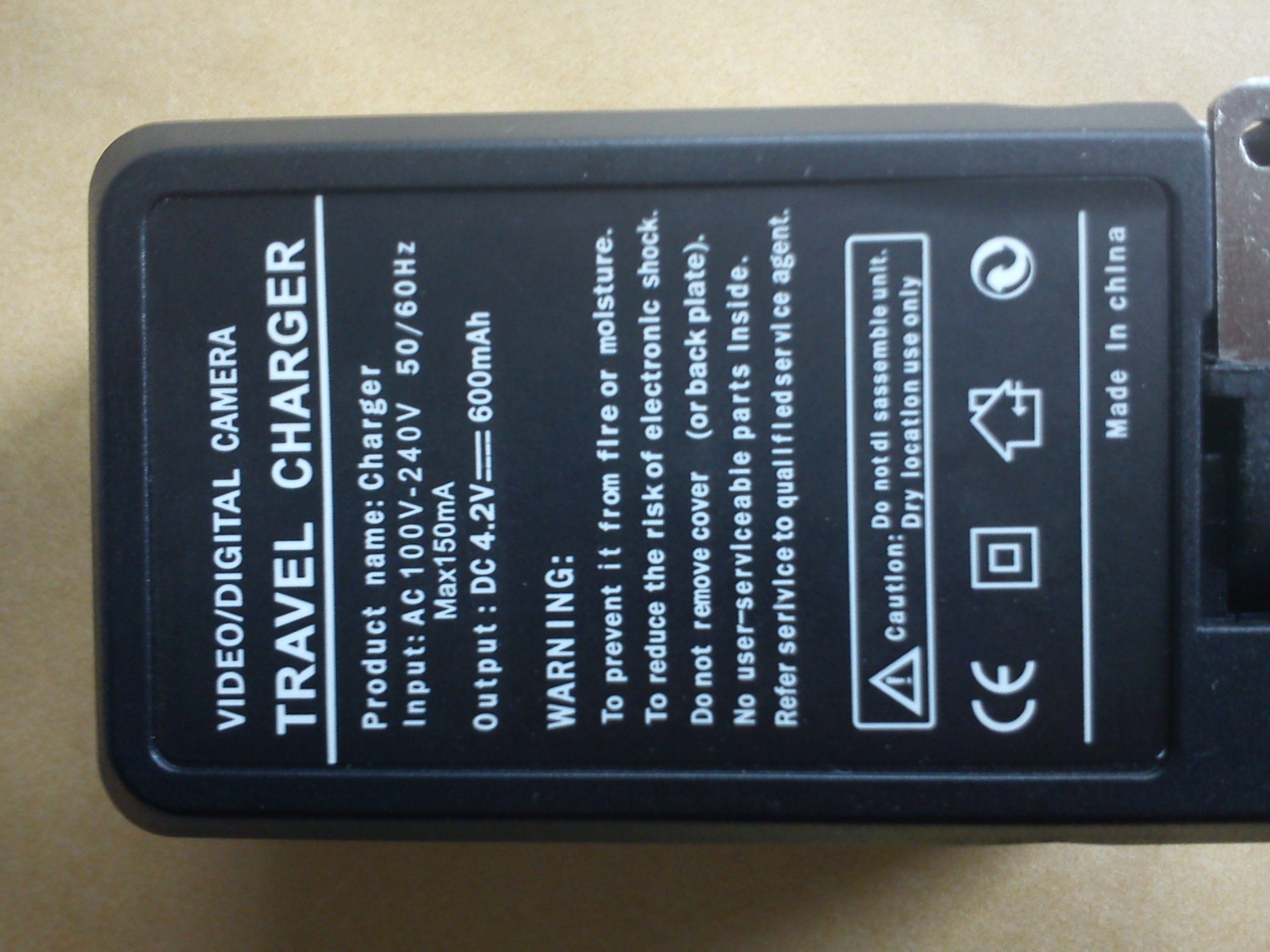

    Зарядник. Немного странноват, заряжает литий примерно до 4.08в. Берегут ресурс единствееного аккумулятора в комплекте?
    Обойма на 3х ААА элемента. Впринципе нафиг не нужна, есть же аккум формата 18650. Сделана вполне так ничего, качественно. Подпружиненные пипки контактов вообще точеные из латуни, чего у китайцев до сего не видел.
    Шнурок. Шнурок как шнурок, с зажимом, довольно прочный. Но вот карабинчик для такого фонаря дохловат.
    Фонарик. Внутри акк 18650 синенький, с надписью 2400мА/Ч. Но врут наверное, в руках кажется легче чем 2.2А/Ч самсунговская батарея. Чтоб акк в корпусе не болтался есть пластиковая вставка-трубка.

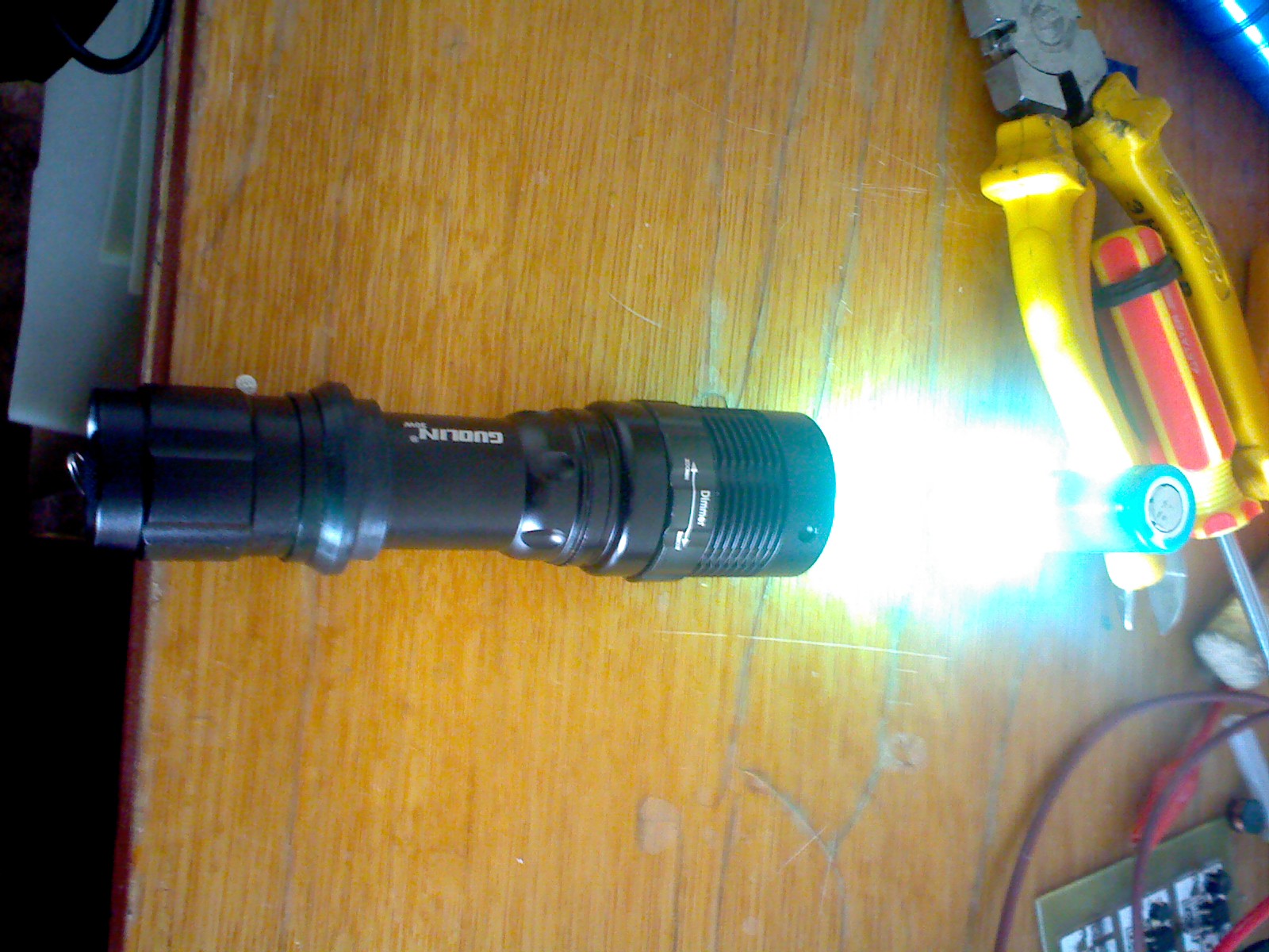

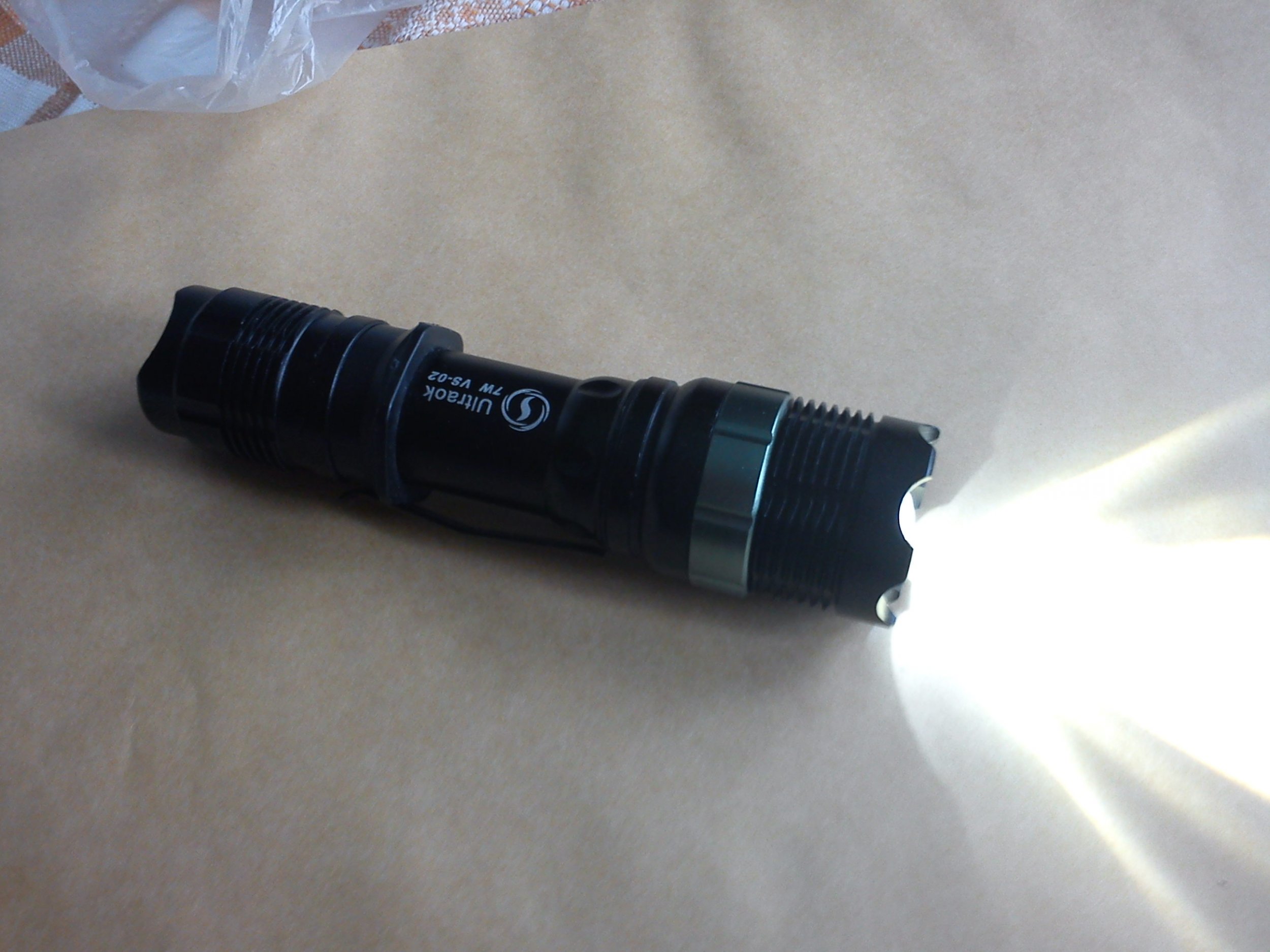

    Собсно сам фонарик:
    Берем в руки... Тяжелый. Грамм 200 точно. По тактильным ощущуниям приятен, острых и сильновыпирающих частей нет. Покрытие корпуса матово-черное. Надпись фирмы-изготовителя выполнена методом лазерной гравировки.

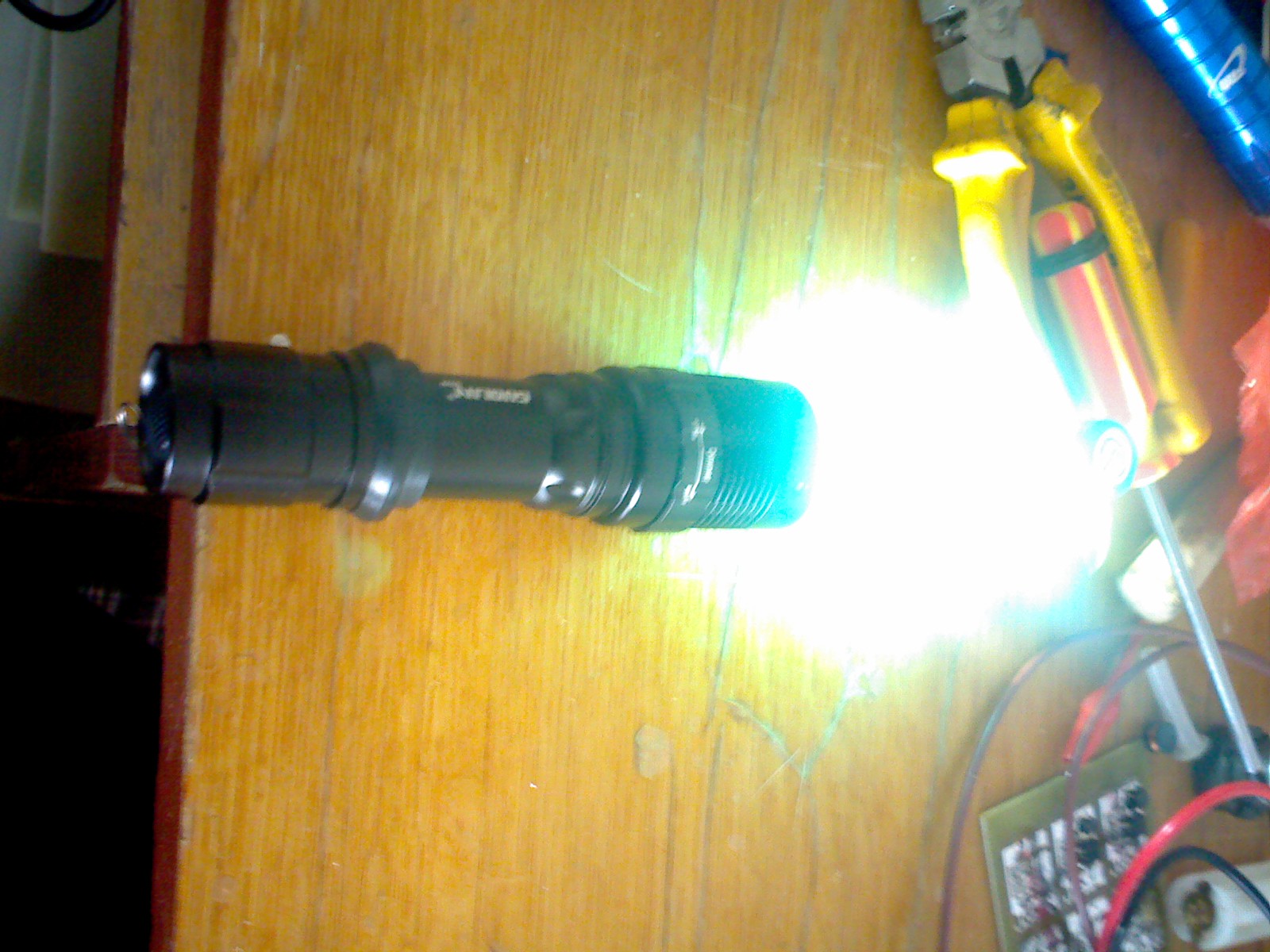

    Включаем, светит. Не, не так. Он СВЕТИТ, блин. Да так, что одним глазом Я перестал видеть минут на 15 :eek: . С близкого расстояния ощущается заметное тепло от его света. Особо хорошо греть уши :)
    Есть 3 режима роботы: экономичный
    Яркий (освещение в коридоре не гасил+ попадает свет с окна.):
    И мигающий яркий. Его я фотать не стал :)

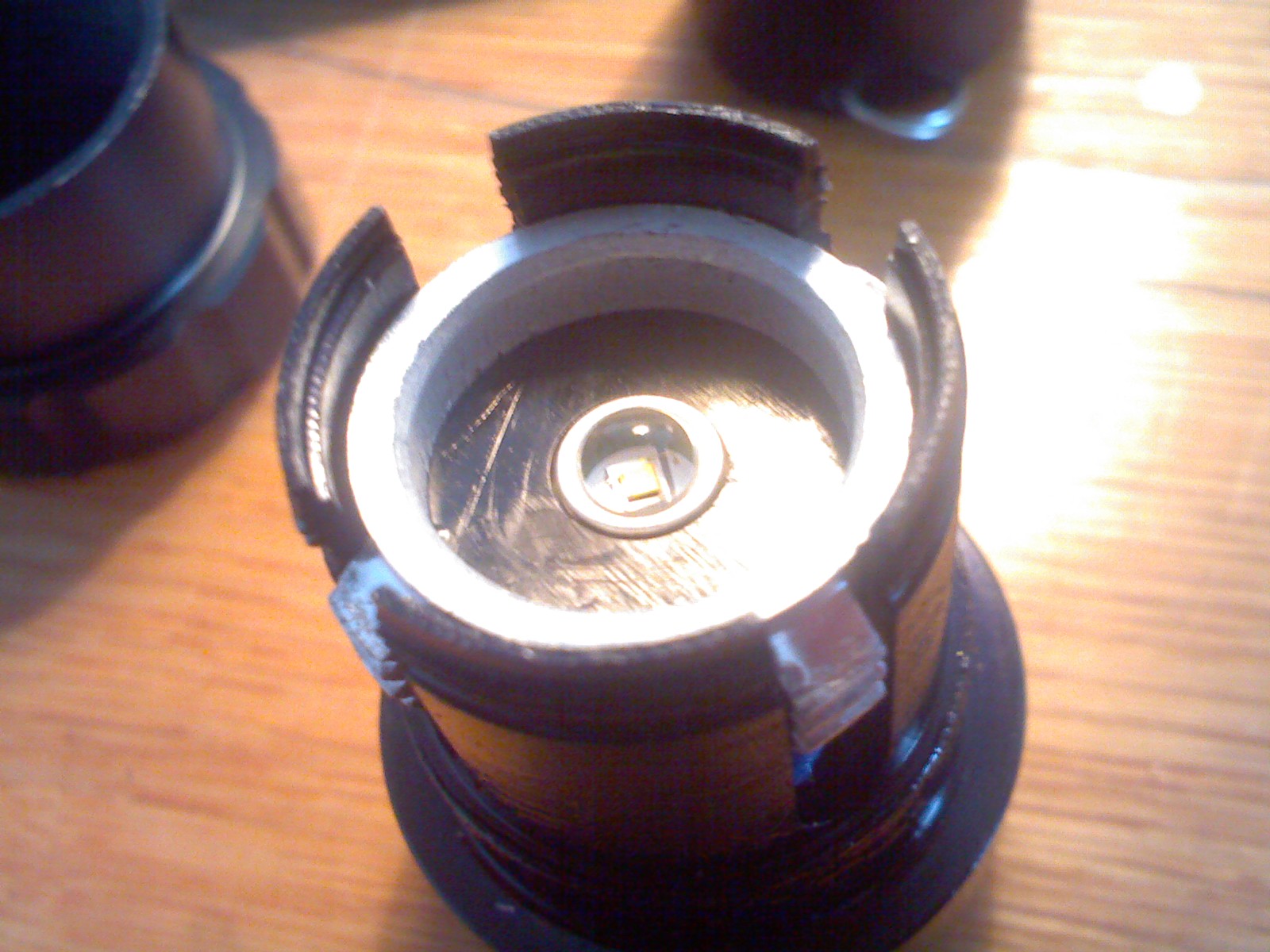

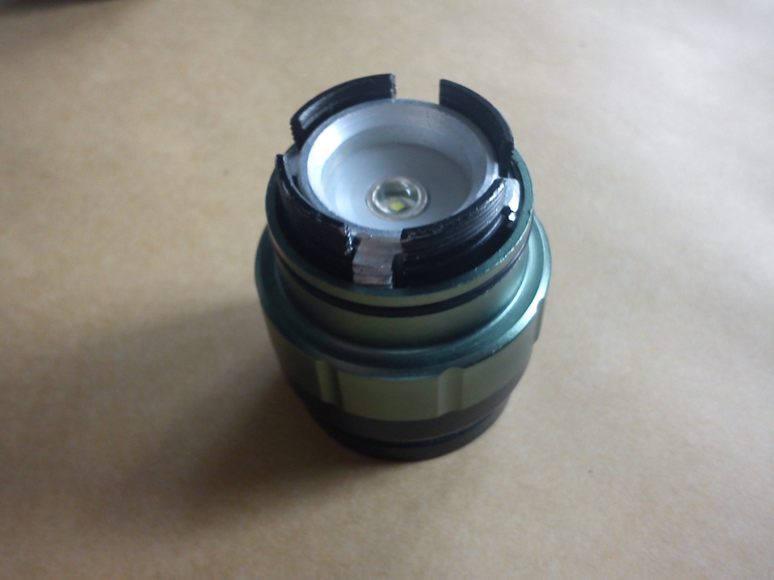

    Есть кольцо фокусировки. Фокусировка регулируется в пределах от "светит на 180" до четкого формирования светового пятна в форме эмиттера на расстоянии. Конечно не на 180, но градусов 80-90 конус в максимуме дает.
    Кольцо не просто крутится, а имеет шариковый фиксатор. Весь механизм добротно смазан густой силиконовой смазкой.

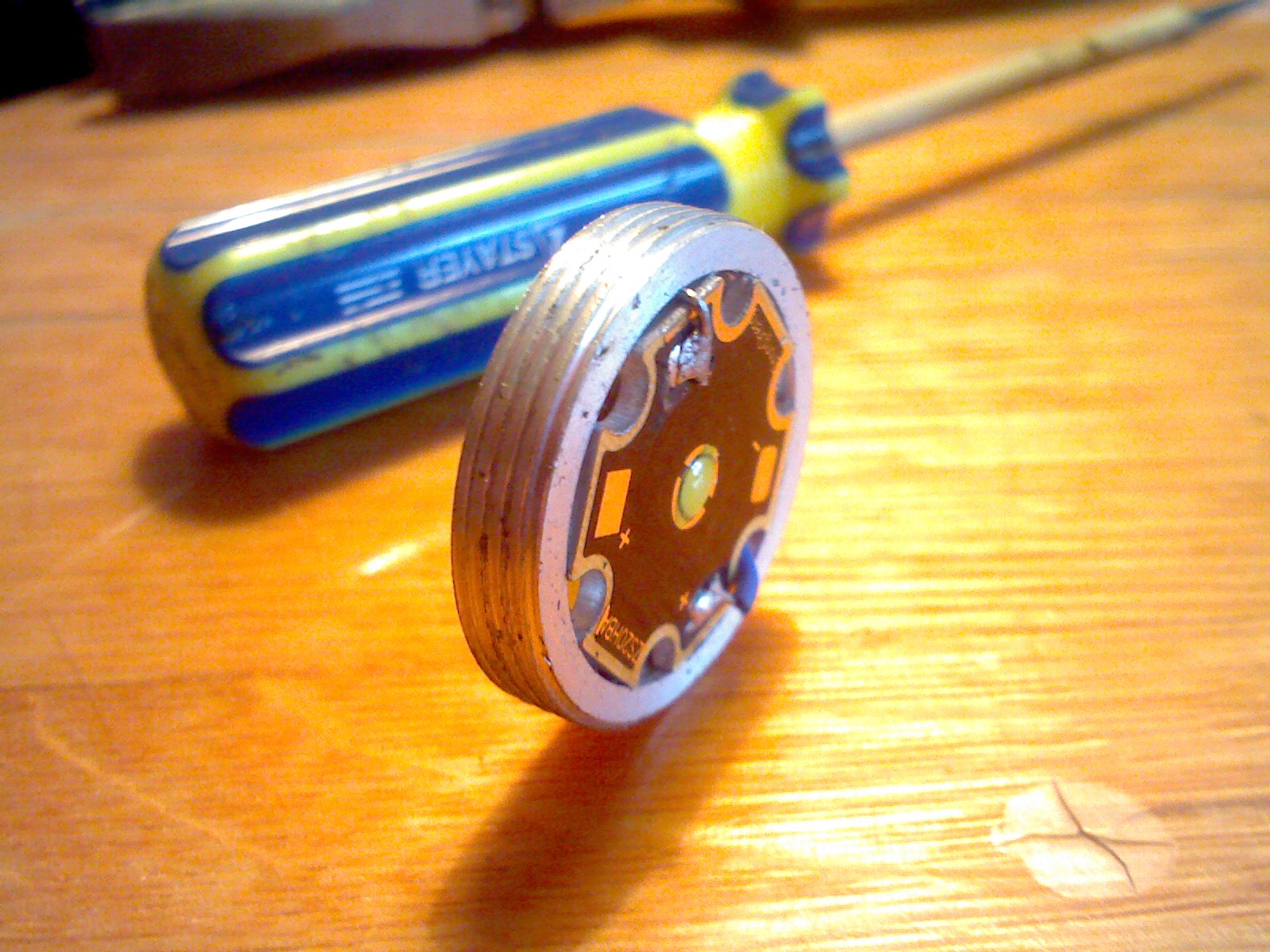

    Вот собсно этот узел. Диод крепится на массивном алюминиевом основании с выступами. За резьбу на этих выступах регулировочное кольцо его и перемещает. Подпружиненный шарик наличествует.
    Раз пошла такая пьянка, разберем и все остальное:
    Красную изоленту я намотал для уменьшения люфта трубки-вставки в корпусе. Не очень люблю когда что-то болтается.
    Все детали выполнены не жалея металла, стенок тоньше 1.5мм нет.
    Диод:

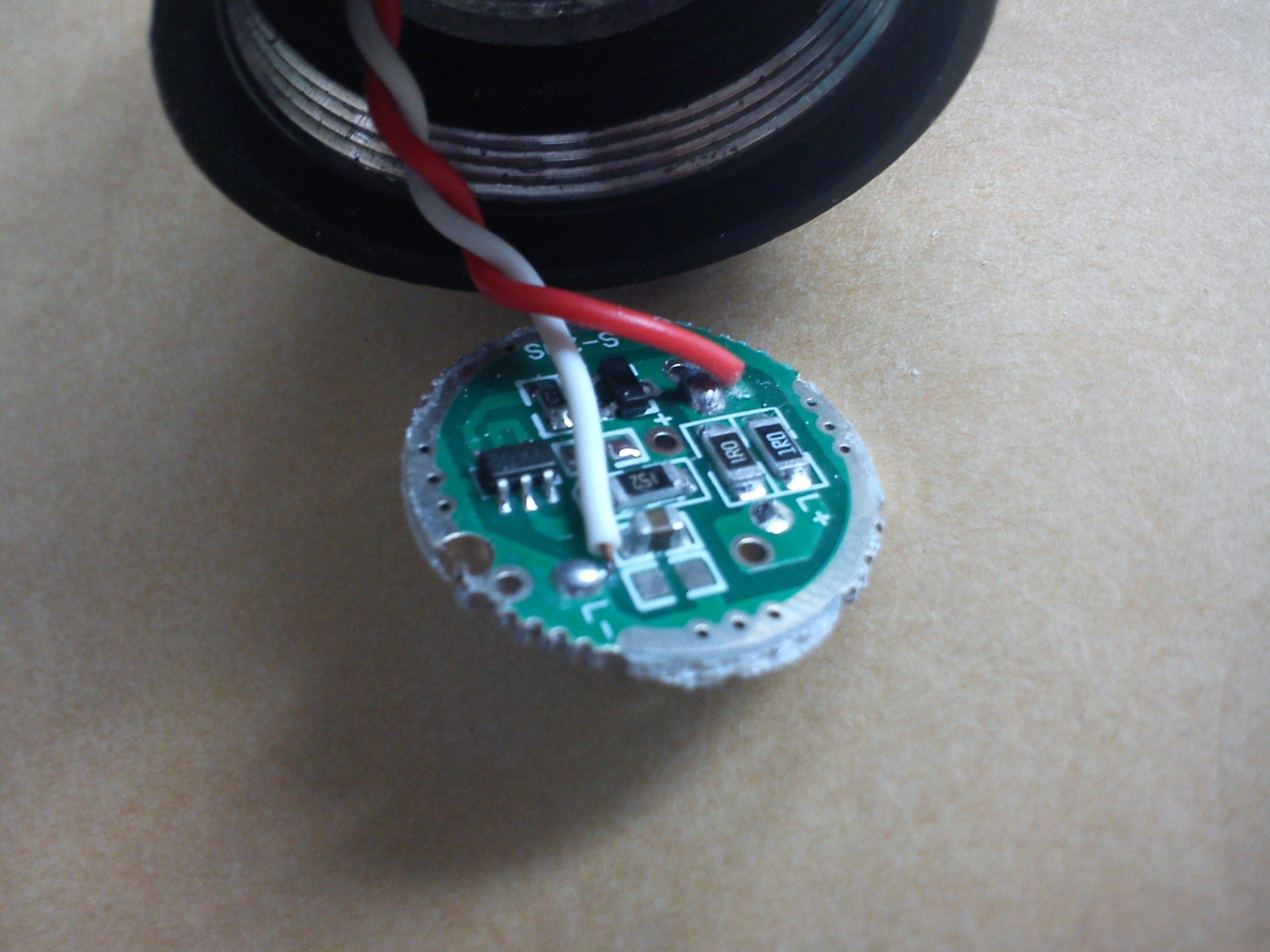

    Драйвер:
    Драйвер, похоже, линейный стаб. Индуктивностей на плате не увидел. Хотя они и сдругой стороны могут быть. Фонарь кушает от аккумулятора 1.1а.

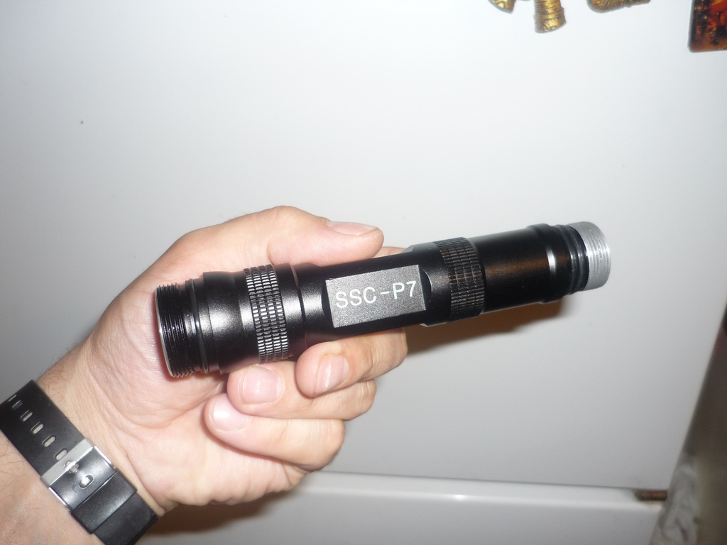

    С подачи ALFA и помощью xxQWASxx заказал себе фонарь Aurora AK-P7-5
    http://www.dealextreme.com/p/aurora...d-flashlight-with-assault-crown-1-18650-16091
    Заказ сделан 10 мая, а 7 июня посылка поступила в пункт вручения.
    Итак, фонарь идет без аккумулятора и зарядки. Упакован в абсолютно невзрачную упаковку, мятую и обклеенную со всех сторон скотчем...
    Качество сборки понравилось (в плане конструкции и хорошо подогнанных деталей). Крышка аккумуляторного отсека и стекло уплотнены резиновыми прокладками.
    Однако собирают их, видимо, в подвалах... Детали корпуса запачканы какой-то сажей, на стекле с внутренней стороны пылинки, плюс на стекле есть небольшая царапина... Вся грязь, конечно же, оттирается.
    Логика работы фонаря следующая. Кнопка, как в фотоаппарате, имеет двойное нажатие: глубокое сильное с фиксацией - включает и выключает фонарь, а слабое нажатие во включенном состоянии меняет режим работы. Слабое нажатие тактильного эффекта не имеет. В момент смены режима, пока кнопка нажата, фонарь гаснет. Памяти нет (думаю, оно и к лучшему), при включении фонаря активируется режим средней мощности, далее в цикле: мин. мощность => макс. мощность => стробоскопический режим, макс. мощность (около 10 Гц, наверное) => SOS, макс. мощность => средняя мощность => и т.д.

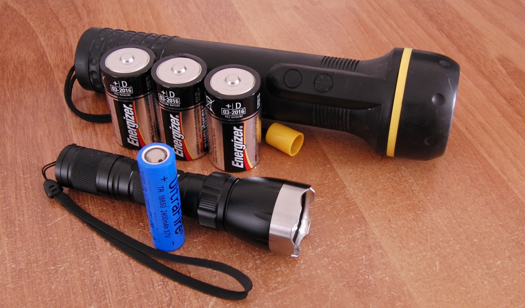

    Далее сравнения с моим старым фонарем на трех свежих щелочных элементах LR20, и лампе 3,6v x 0,75А...
    Фото сделаны с фиксированными настройками: ISO200, 1/10с, F2,7
    На картинках: желтое пятно - это старый фонарь, далее 3 кадра - это аврора с 3-мя уровнями мощности, потом два кадра - их одновременное включение (здесь аврора с минимальной и максимальной яркостью), и последний кадр освещение ванны штатной 65 Вт (300Вт эквивалент) энергосберегающей лампой :)
    На пониженных мощностях диод работает в импульсном режиме (это видно если быстро мотать фонарем из стороны в сторону), поэтому не знаю, насколько справедливы будут измерения тока цифровым тестером. Потребление от аккумулятора составляло: 0.15A => 0.33A => 1.05A

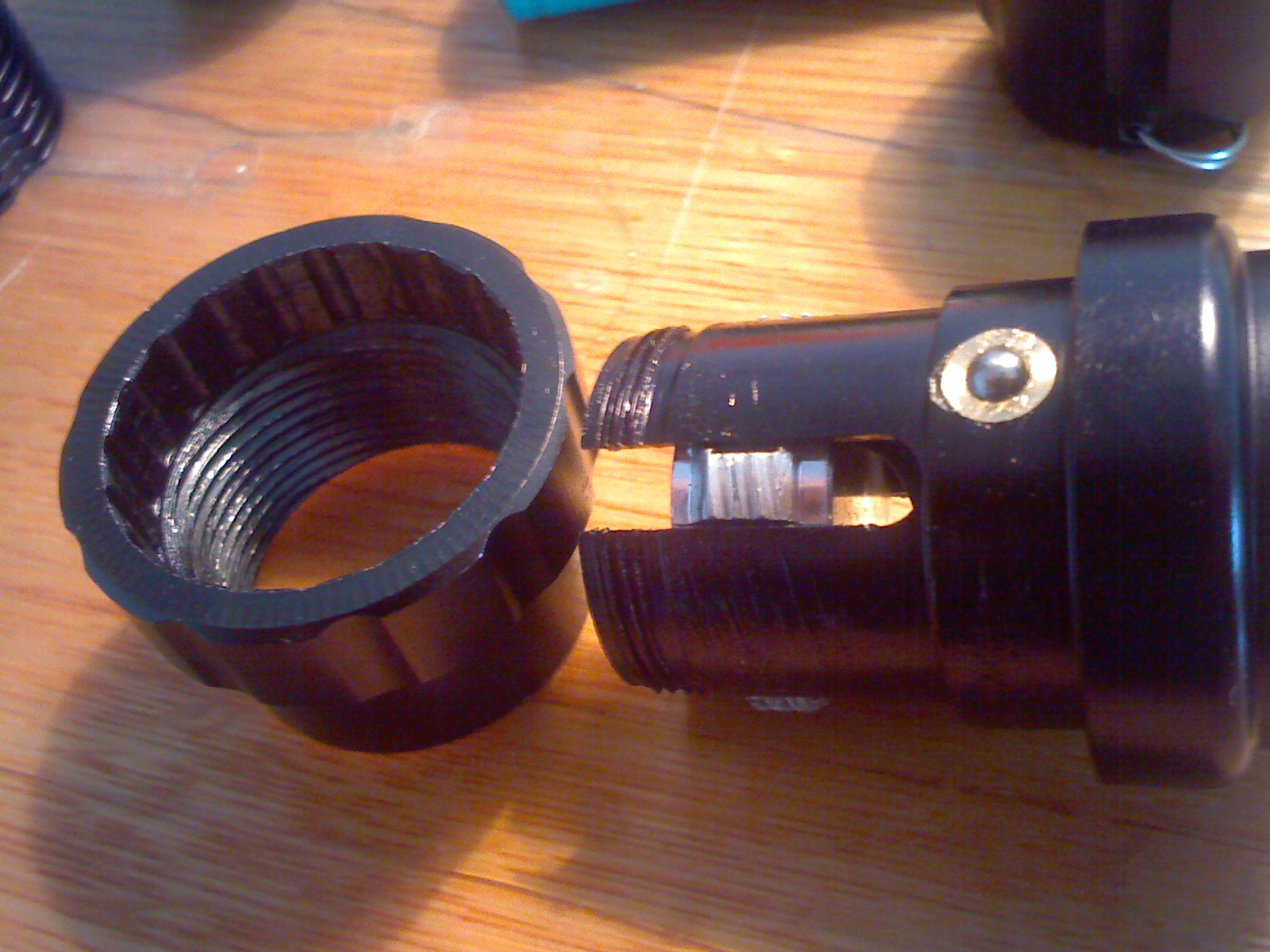

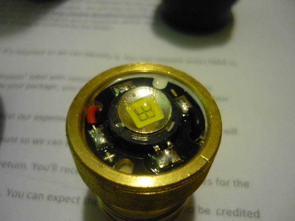

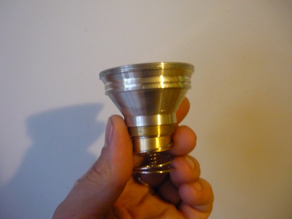

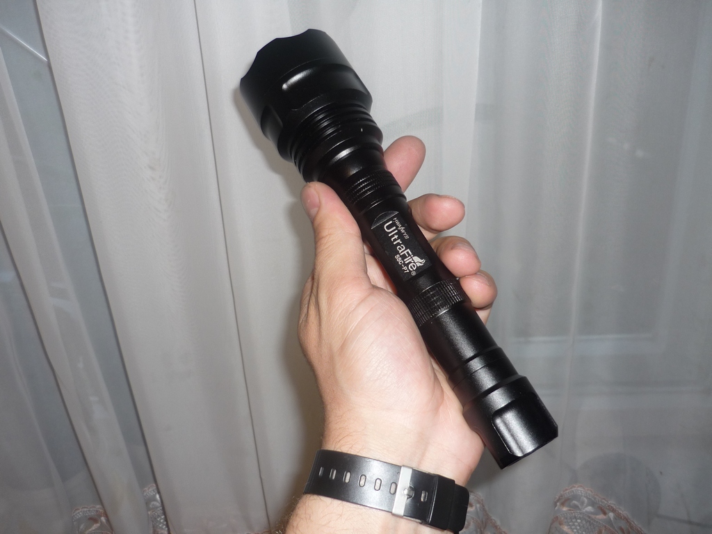

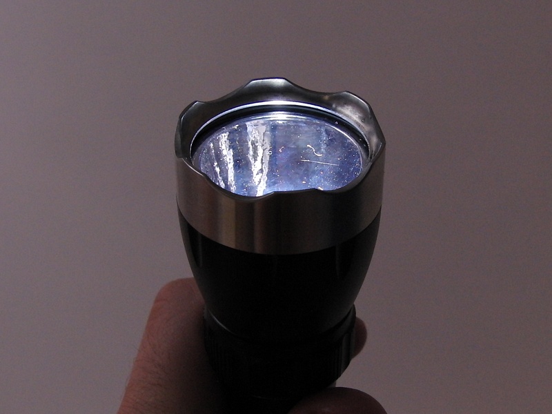

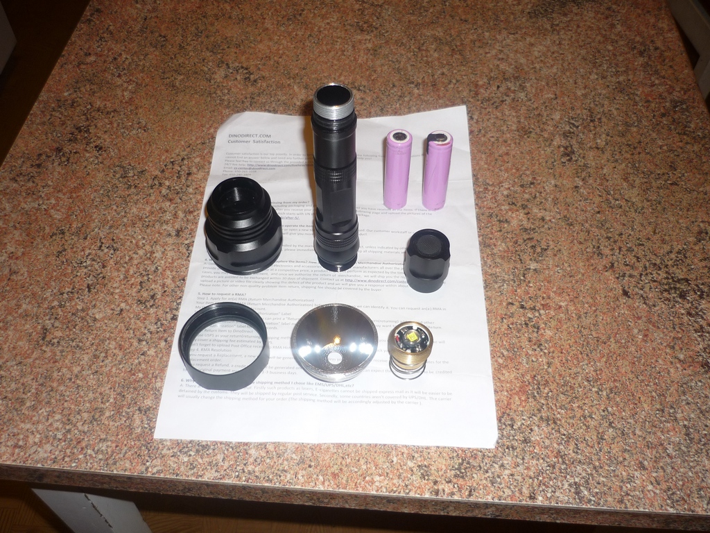

    Принимайте еще один отчет! Три дня назад пришел фонарь с DinoDirect. У них нашел его по самой дешевой цене - 35$, точно такой же видел на Ebay за 53$. Поставляется в "голой" форме. только фонарь, картонная коробочка.

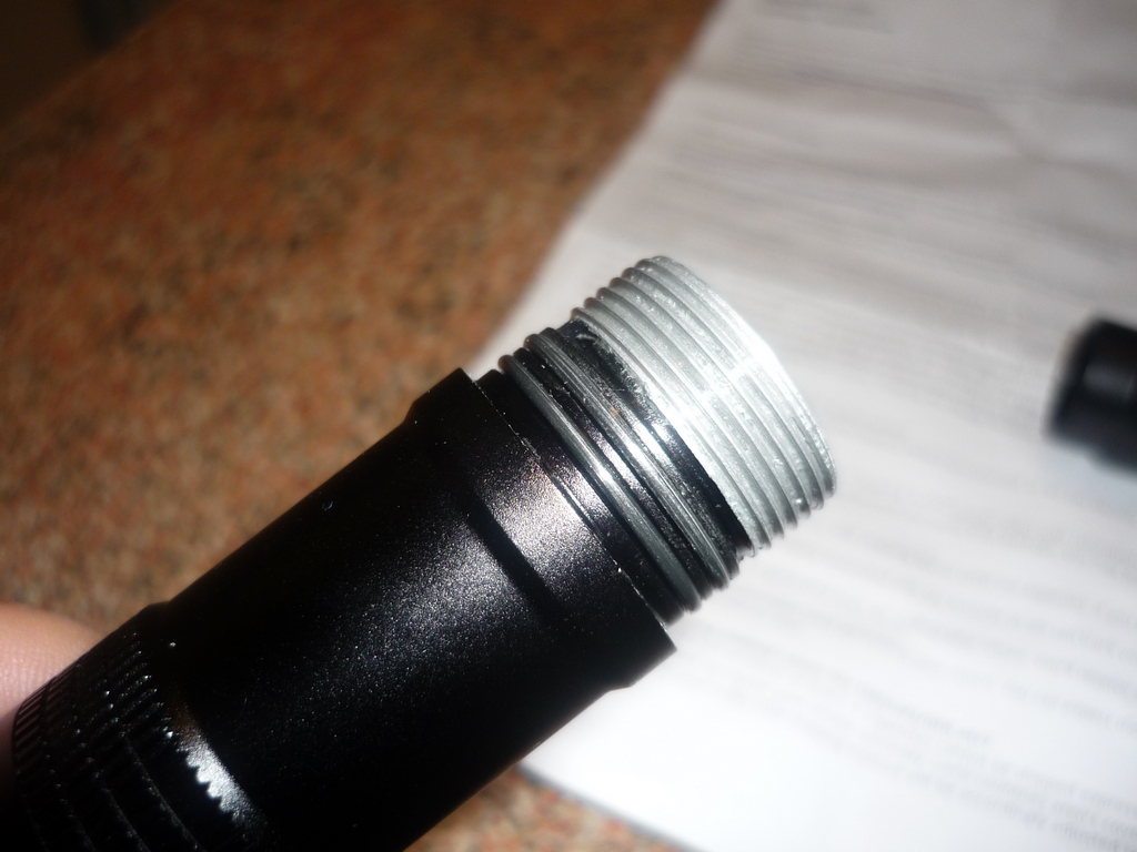

    Сразу же порадовал корпус и точность исполнения (выточки), а так же его сборка. Все детали отлично подогнаны, разбирается весь по частям! Все резьбовые соединения имеют силиконовую смазку и уплотнительные резиновые кольца

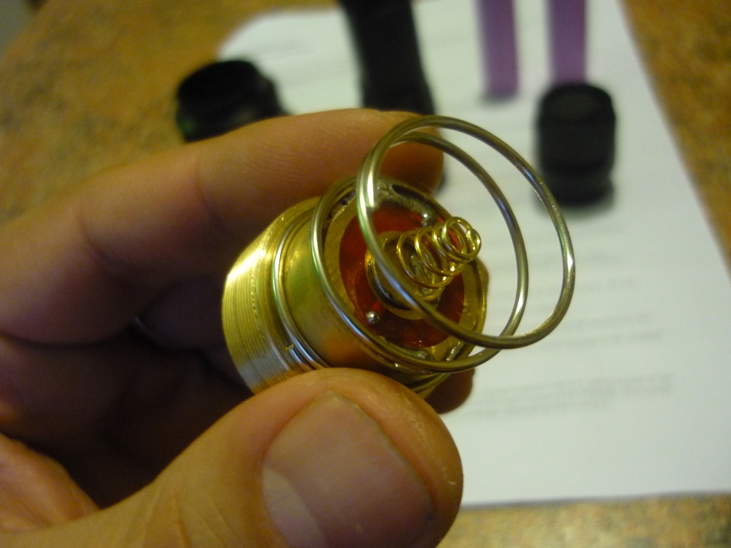

    Рефлектор так же выполнен очень неплохо! Из толстого алюминия. В рефлектор вкручивается латунная втулка с светодиодом и драйвером
    Поскольку фонарь пришел без акб, то я нашел у себя в загашнике подобные АКБ от портативного DVD-плеера. По габаритам и напряжению они подошли четко, вообщем это они и есть, только без всякой маркировки. Путем несложных манипуляций нашел где там + где - Померил напругу, ток. Вроде бы заряжаны. Напруга на была 3,9 на другом 4 вольта. Ток в районе 9 А. Втыкаю их в фонарь, включаю. Очень впечатлила моща! Забыл добавить, у фонаря 5 режимов:
    Мощный, средний, слабый, стробоскоп, SOS. На первом режиме он жрал 1,7 А; второй режим - 0,6 А; третий - 0,08 - 0,1 А.

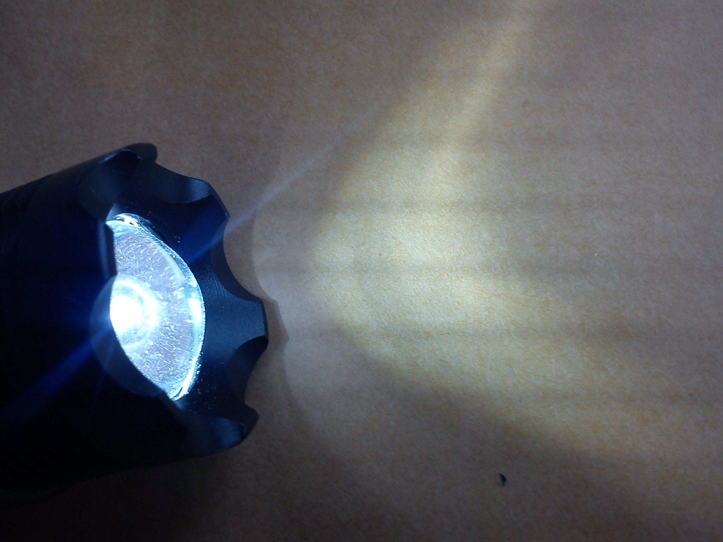

    Заказал и я себе фонарик с ебеея. Вот этот http://cgi.ebay.com/400LM-Zoomable-...2300182?pt=US_Flashlights&hash=item3f08e70f96
    Пришло всё даже не в коробочке, а в бумажном пакете, хорошо хоть всё было завёрнуто пупырчатый полителен. За 21 с копейками долларов я получил: сам фонарик, два 18650 аккума, и зарядка к ним. DSC00443.jpg DSC00460.jpg
    Фонарик вроде как имеет диод в 7 ватт мощности и 400 люмен светового потока. Корпус алюминевый, но весит всё равно грамм 200-250 из-за толстых стенок корпуса. Посмотреть вложение 11314 Пару раз падал - никаких последствий. Есть фокусировка от большого светового пятна, до небольшого, очень яркого и чёткого изображения кристалла. Насчёт мощности, скажем так: 400 люмен там нету, но 300-350 железно. DSC00439.jpg На улице ночью на его свет реагируют сильнее чем на лазер. При фокусировке в маленькое световое пятно отлично виден луч. Просто ходить по тёмным переулкам за глаза хватает второго режима мощности: где-то 30% от полной яркости. Вот фотографии светового пятна в обычной комнате, 12 часов дня, свет из окна, пасмурно.
    Думаю его можно использовать для самообороны. Если в тёмно переулке светануть по глазам полная дизориентация где-то 10-15 сек, потом ещё очень сильные зайчики перед глазами до 5 минут.
    Пару минусов: драйвер на режиме 30% мощности выдаёт высокочастотное мерцание, глазом не заметно, но ели смотришь через камеру, то видно. В других режимах ничего такого не видно.

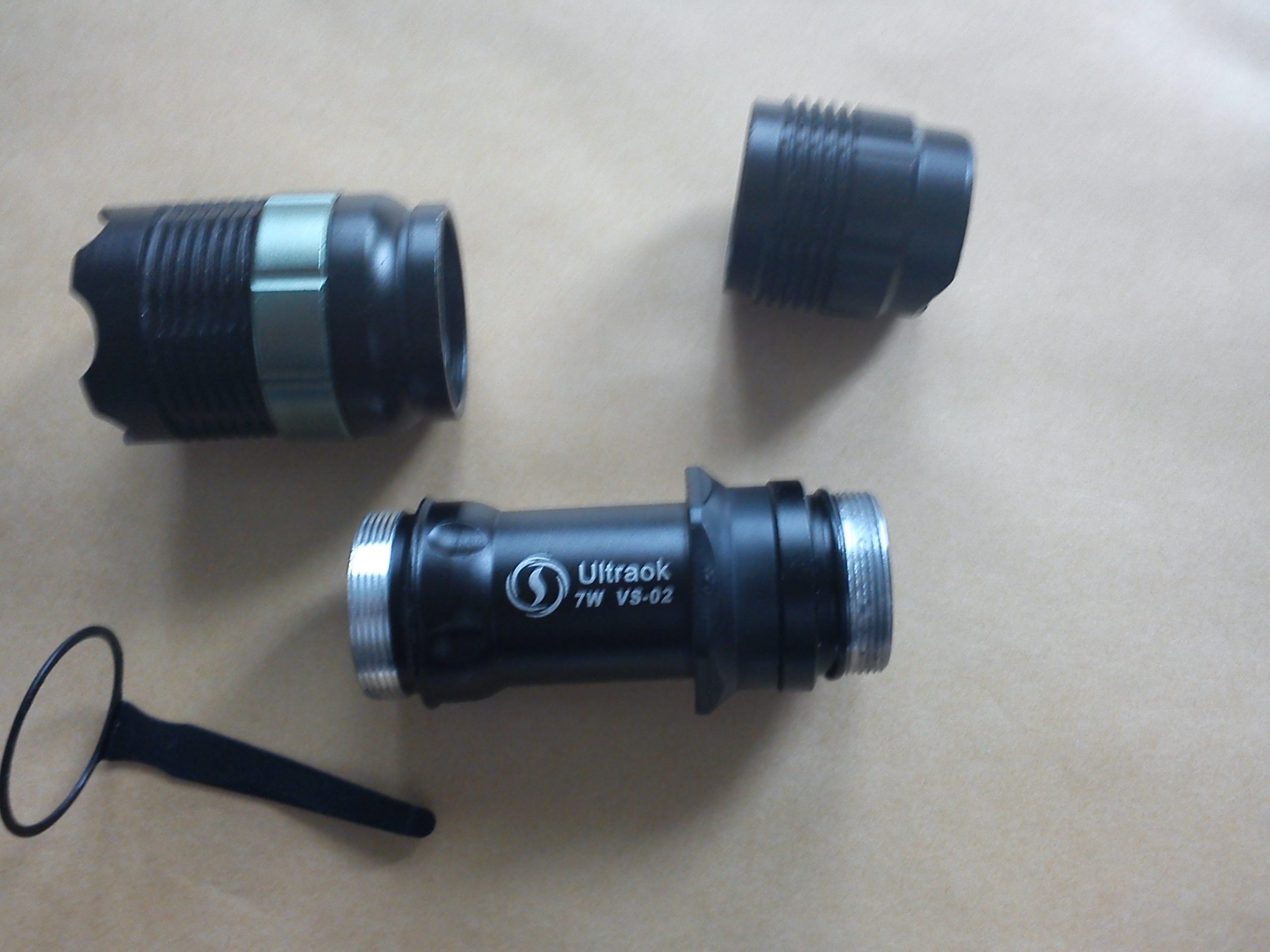

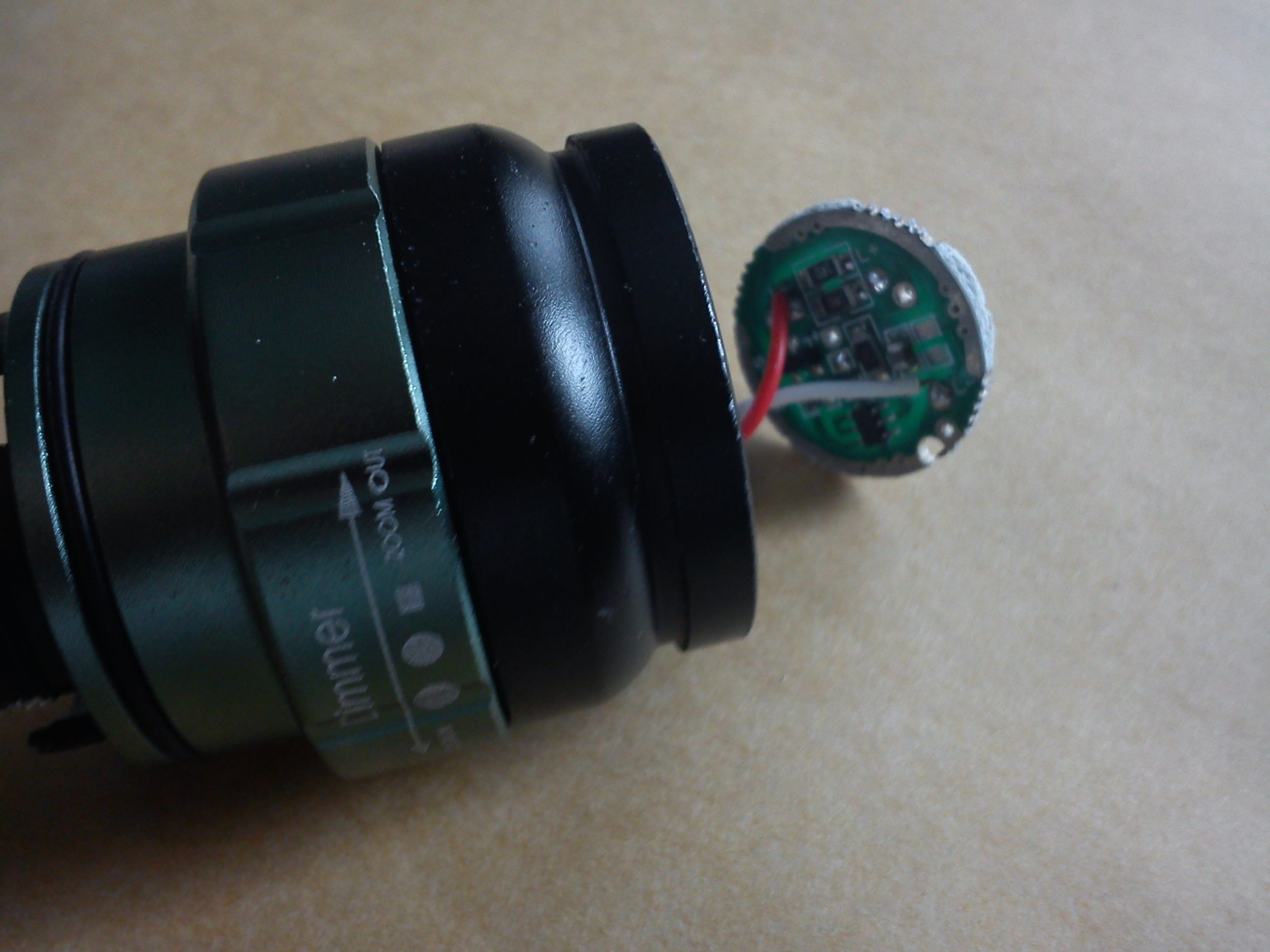

    Голова фонарика в разборе:
    DSC00448.jpg DSC00449.jpg DSC00450.jpg DSC00451.jpg DSC00452.jpg DSC00455.jpg DSC00456.jpg DSC00457.jpg

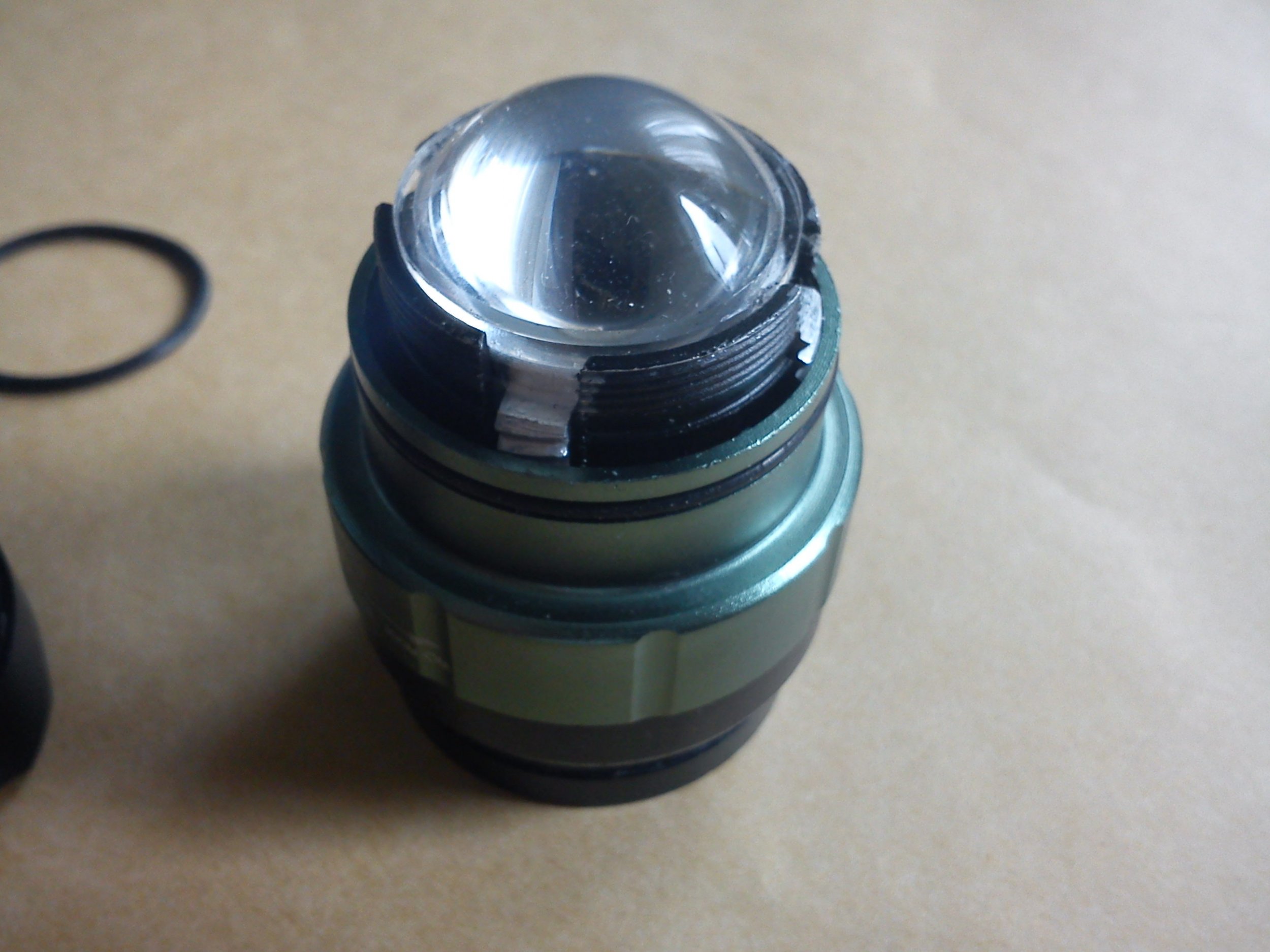

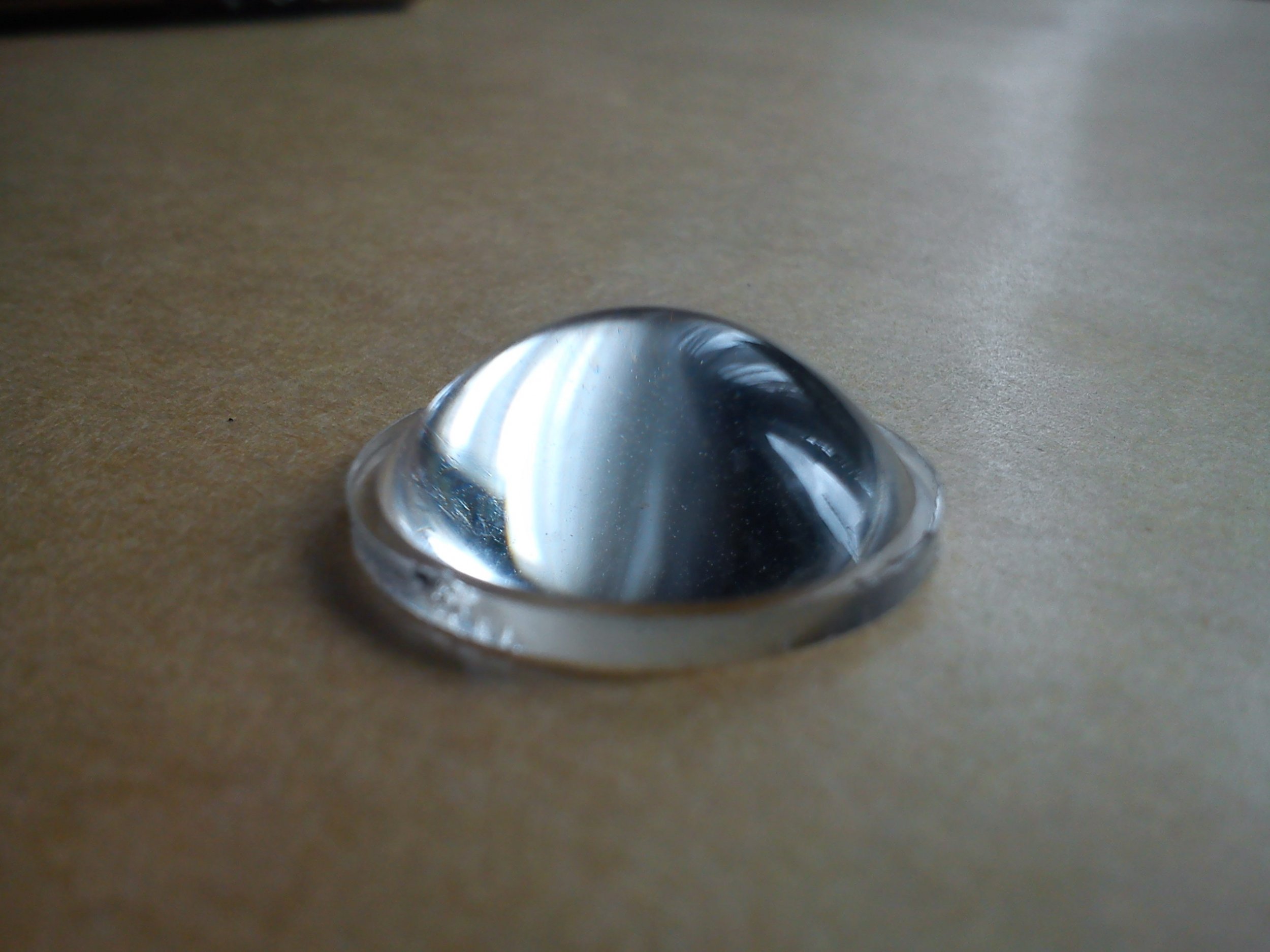

    Вся резьба на хорошем уровне, но в некоторых местах можно и лучше. Линза из пластика, что печально, хотя и хорошего качества. Около всех резьбовых соединений есть резиновые кольца, поэтому решил проверить его водостойкость. Под душем (имитация ливня:cool:) всё отлично, потом решился на полное погружение (всё это во включённом состоянии), в итоге в голову фонаря попало дофига воды. Электроника не была затронута, но я сделал вывод что лучше с ним не нырять. А если упадёт в воду, то не страшно. Понравилась система фокусировки, думаю этот корпус можно использовать для изготовления лазеров: есть место для драйвера, система фокусировки, только лично я бы переточил всю систему фокусировки на более мелкую и точную резьбу.
