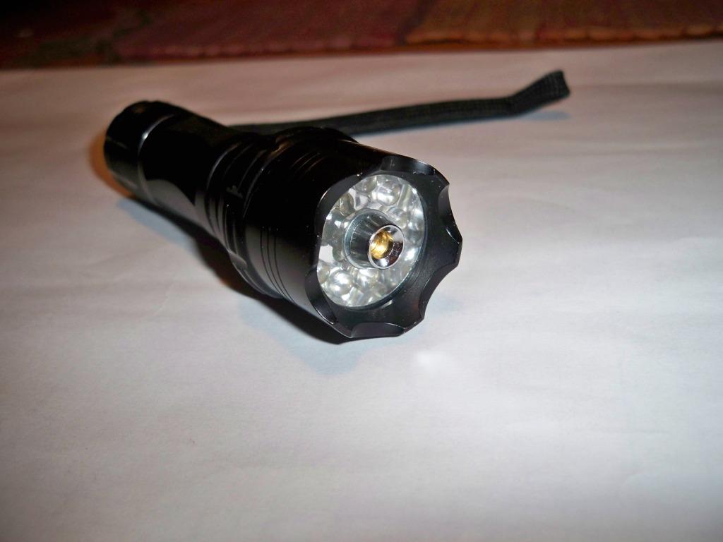

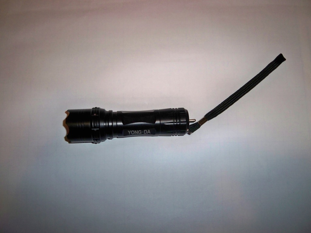

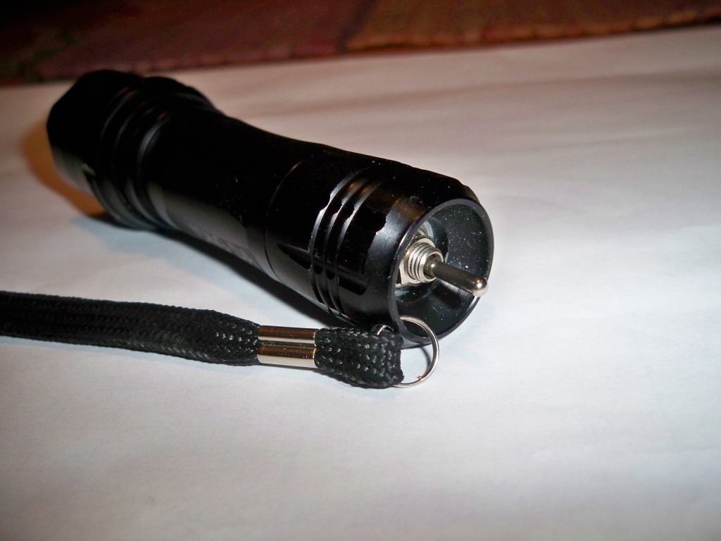

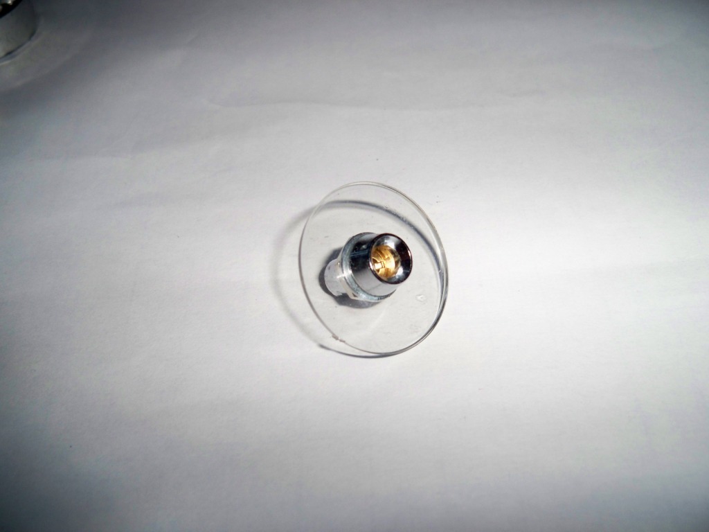

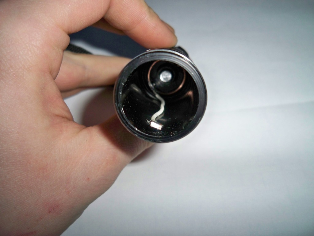

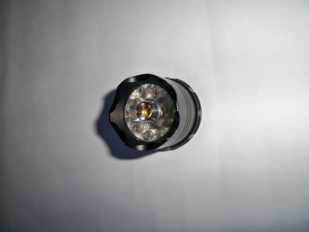

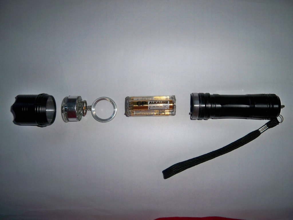

    Всем привет , это мой второй лазер . Загорелся идеей совместить фонарь и лазер в одном корпусе, вот что получилось посде 2 дней мозг..тва. Т.к фонарь изначально был с одной кнопкой - фиксатором , что меня не устраивало , занялся поиском тумблера on-off-on , на "совке" было куплено всё необходимое .

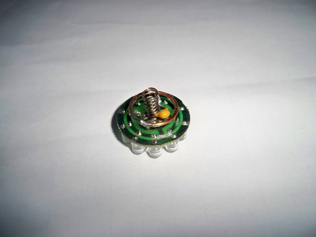

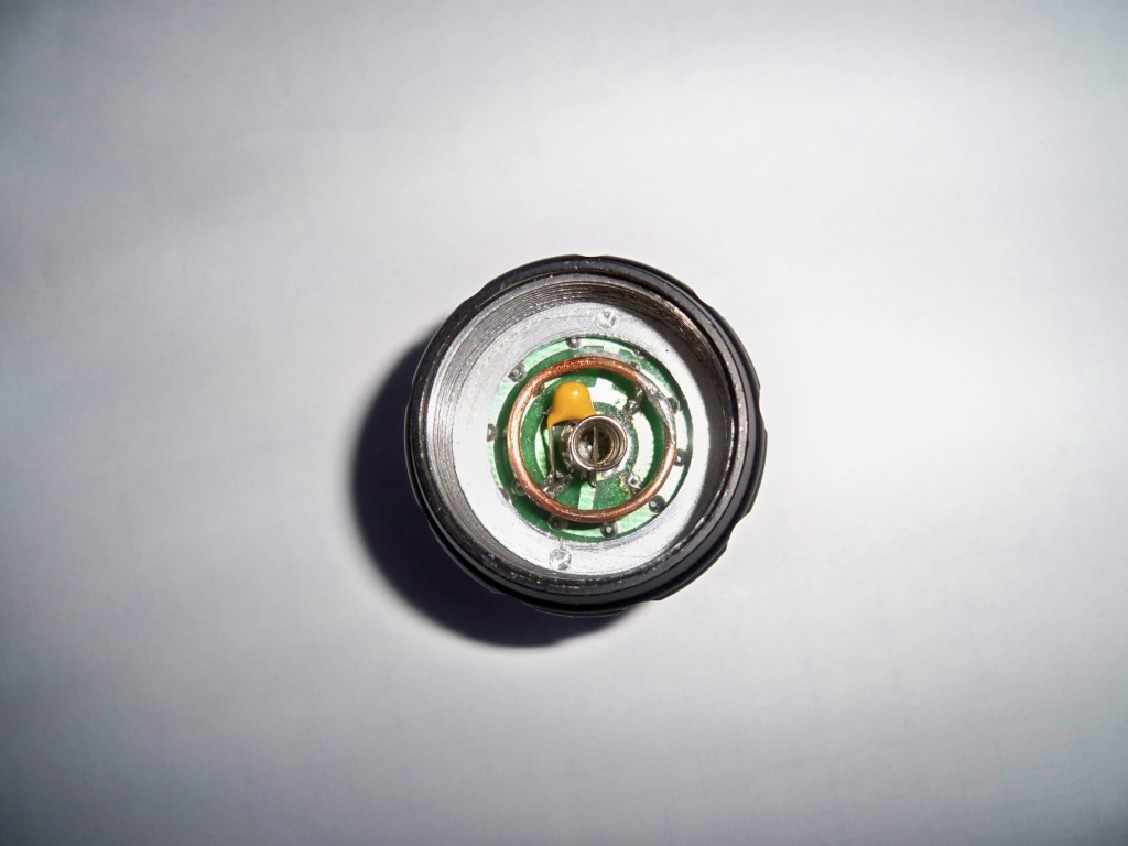

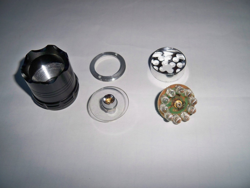

    Питается ЛД без резистора ток 350 ма , работает стабильно , греется умеренно, коллиматора и "оправки" хватает.эл- кондер находится в нижней части корпуса около тумблера .Основная сложность была в придумывании как передать "-" на ЛД , (по корпусу идет на фонарь).
    Я реализовал это с помошью скользящего контакта , очень надёжно , контакт хороший :)
    Обе функции работают отлично
    Смотрите фотки , оценивайте , задавайте вопросы .
    p/s к нему я ещё замутил "карманный спирограф " , как адаптер .

  2. maks
    maks Пользователь
    молоток!!!клевый корпус :Bravo: :Bravo: :Bravo:
  3. электроприводчик
    электроприводчик Пользователь
    Замечательный диваис!!! :ROFL: а как переключаеш на свето диоды и на ЛД?
  4. StATuS>>>
    StATuS>>> Новичок
    "Т.к фонарь изначально был с одной кнопкой - фиксатором , что меня не устраивало , занялся поиском тумблера on-off-on , на "совке" было куплено всё необходимое ." тоесть он двухсторонний. в среднем положении выключен , а в крайних на выбор диоды или ЛД

    Спс , я тоже сначала искал фонарь с лазеркой ,но не нашёл , пришлось самому , да и интерессно . На счёт охлаждения - греется , но не оч сильно чуть позже одену не большой "радиатор" из медных пластинок ,прям на коллиматор ..

  13. Pr1ha
    Pr1ha Новичок
    А что за коллиматор ?
  14. StATuS>>>
    StATuS>>> Новичок
    От двухстволки , вставленный в корпус для светодиодов .
