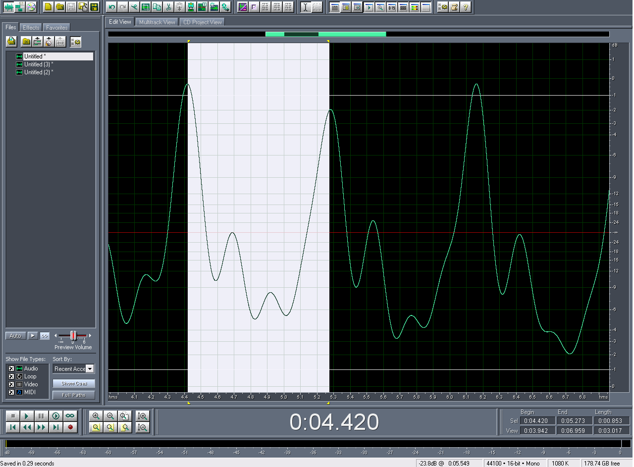

    Заказал, получил, изнасиловал им звуковуху. (Подал питание на излучатель с USB, приёмник сунул в разъём микрофона, повесил прищепку на ухо, записал, срезал фильтром всё, что больше 10Гц).
    [attachment=2:2gvcrlz9]pulse.PNG[/attachment:2gvcrlz9]
    Замечательно.

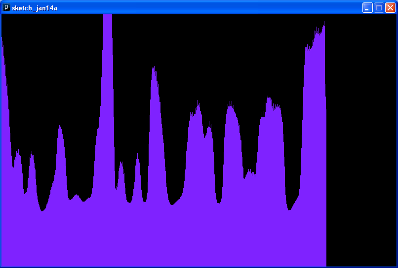

    Для начала, датчик был прикручен к ардуине самым тупым способом, при помощи пары резисторов. В общем-то всё бы ничего, фотодиод на изменение засветки реагирует, комп график рисует...
    [attachment=1:2gvcrlz9]photopletizmograph1.PNG[/attachment:2gvcrlz9]
    Однако, чтобы заснять эту картинку, мне пришлось хлопать прищепкой датчика.

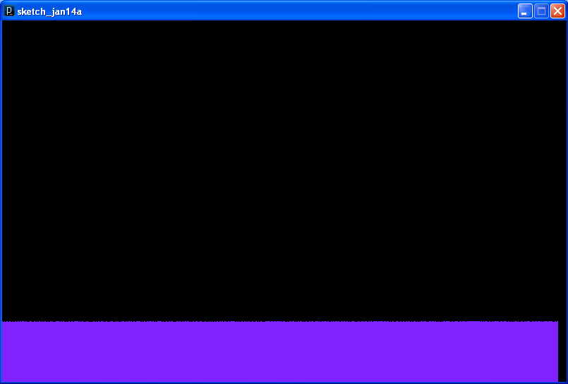

    А полезный сигнал колеблется в столь узких пределах, что наглухо убивается шумом младших разрядов АЦП.
    [attachment=0:2gvcrlz9]photopletizmograph2.PNG[/attachment:2gvcrlz9]

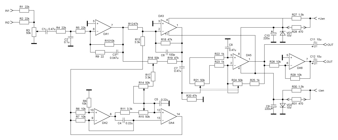

    А не проще активный ФНЧ с большим ку в первом каскаде? Меня почему заинтересовал такой вопрос....у меня есть такая же "приблуда", она от электроники тренажера
    Вот например в этой схеме можно попробовать так сделать. Удобно тем, что можно сразу настроить на нужный диапазон, усилить, изменить добротность...
    Питать можно через DC-DC 5В-15В преобразователем для монтажа на плату

    GOA, Вот уж нафиг с питанием извращаться, не хотет. У меня есть замечательные 5В из USB. И даже замечательные 3,3В из встроенного в FT232 стабилизатора. Хотелось бы обойтись ими.

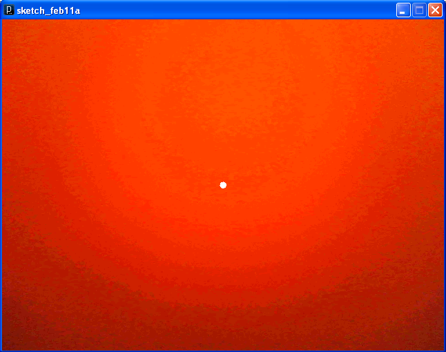

    Попробовал камеру своего мобильника. И правда, даже на глаз видно как мерцает в такт сердцу.
    Ну а дальше я уже дело техники.
    В результате некоторого гугления, было обнаружено, что я не один такой наркоман, более того, был даже обнаружен готовый код на моём любимом процессинге.
    http://lukeloeffler.com/2009/web-cam-he ... e-monitor/
    Правда товарищ там какую-то неведомую фигню нагородил, но после некоторого допиливания...

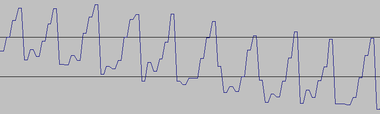

    В общем, вот так это выглядит (камера зажата пальцем, палец подсвечен фонариком) график пока в унылом эксэле, потом красоту наведу.
    [attachment=1:2evel2wl]webcampletizmograph_2.PNG[/attachment:2evel2wl]
    [attachment=0:2evel2wl]webcampletizmograph.PNG[/attachment:2evel2wl]
