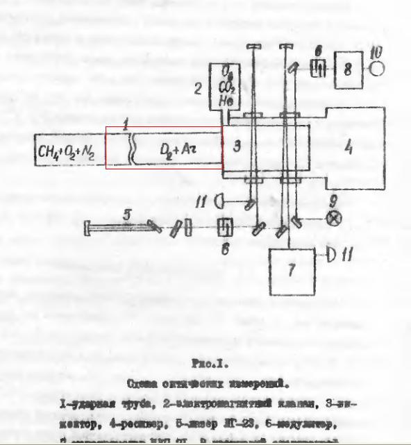

    Атомарный водород получается в результате термической дисоциации за отраженной ударной волной в среде водорода и аргона. Это создаетсяв в правой части ударной трубы 1 перед инжектром 3. На рисунке дейтрий, авторы показали что аналогично все будет и на водороде.
    Способ получения атомарного водорода довольно громоздок. Как никак делали лазер в 1979 году:).
