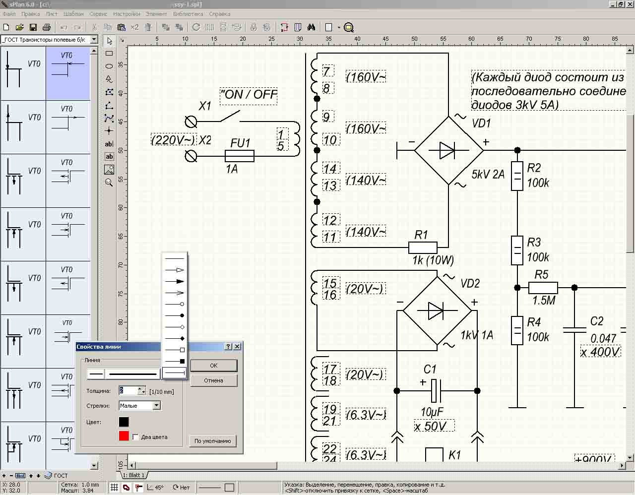

    Мне вчера понадобилось по-быстренькому нарисовать схемку питания своего лазера (SSY-1). Так как под рукой ничего не было, пришлось погуглить. Хотелось что-то попроще, чтобы не изучать саму прогу, а сразу нарисовать и выложить. Причем, желательно, чтобы она весила немного - монстров на компе тоже не нужно. Если бы требовалось что-то посерьезнее, я бы воспользовался Accel EDA, или другим подобным софтом, но это не тот случай.
    По поиску наткнулся на sPlan 6.0.0.2 Russian Edition. Сначала, разумеется, была куча платных ссылок, ссылок, где нужна регистрация, в-общем, как известно - на поверхности плавает сами знаете что :) Потом тут http://www.1zona.ru/prog/12611-splan-6002-full-russian-edition.html нашел описание. Там же(!) есть и прямая ссылка для скачивания полной версии. Качать по ней, или нет - сами решайте. Как говорится, мапет не мой, я просто разместил объяву :) Единственное - сайт тормозит и бывает нужно несколько раз нажать F5, чтобы страница открылась.
    На официальном сайте есть демо-версии. Можете их скачать оттуда (http://www.abacom-online.de/html/demoversionen.html)...
    Прога весит всего пару мегов, устанавливается, соответственно, быстро. Весь интерфейс на русском. Поразило то, что давно не встречал прог, где все НАСТОЛЬКО хорошо продумано! Радиоэлементы элементарно перетягиваются слева на схему мышой, в свойствах по нажатию правой кнопки можно их поворачивать, отображать, или скрывать названия, номиналы и т.д. Можно экспортировать схему в *.JPG, или еще в несколько графических форматов. Что для меня лично оказалось приятным - это способность запоминать директорию где лежит проект, в отличии от некоторых других прог, которые тупо открывают то "Мои Документы", то свою директорию в "Program Files", то запоминать запоминают, но чтобы это настроить, нужно минут двадцать изучать настройки, где в какой-то глубокой ж&пе зарыта нужная галка. Хорошо сделан режим вставки - новый элемент по нажатию Ctrl-V появляется в том месте, где находится курсор, а не непонятно где (как например, в Word'е), и ему сразу присваивается следующий номер по схеме, причем автоматическую нумерацию можно и отменить. Очень приятно удивило, что все инструменты и функции в sPlan находятся "под рукой", не нужно лазить по меню в поисках и заниматься изучением программы вместо того, чтобы рисовать свою схему. Авторы программы, видимо, хорошо знакомы с составлением электронных схем, возможно даже, что в разработке принимали участие радиолюбители.
    Понравилось разнообразие линий - обычные, пунктирные, разные стрелки и т.д. Линии (провода) можно разбивать на части (если на схеме провод поворачивает), можно вставлять надписи любым системным шрифтом, можно вставить картинку. Объекты можно отправить на задний, или передний план...
    В-общем, прога мне понравилась, удобная. Со своей задачей она справилась на 6 баллов. Если кому-то нужно быстро нарисовать схему с хорошим качеством - рекомендую. Разумеется, дело вкуса, кто-то сейчас скажет, что бывает еще лучше, функциональнее и т.д., но то, что я описал, это мое личное мнение и мои личные впечатления :)

    (Экспортировал в *.jpg)
