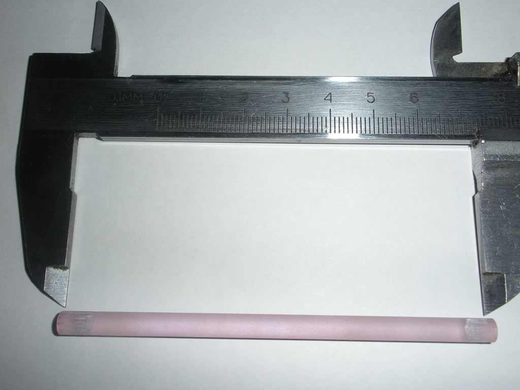

    Есть стержень диаметром 5мм и длиной 90мм.
    Возможно ли сделать лазер для резки фанеры до 8мм?

    Фото
      191,1 КБ
      1.281
  3. laser_freak
    laser_freak Новичок
    такое лучше СО2, за цену одного такого стержня, можно купить готовый СО2 лазер более 80 ватт, правда без оптики

  7. laser_freak
    laser_freak Новичок
    тогда это от дальномера, там не очень качественные стержни и на импульс, а не на непрерыв
  8. musienko
    musienko Пользователь
    Я так понял для резки его навряд ли можно использовать?
  9. laser_freak
    laser_freak Новичок
    резка металла если только
    под фанеру нужен непрерыв, и главное технологический лазер с нуля собирать имея только стержень, равносильно каше из топора
