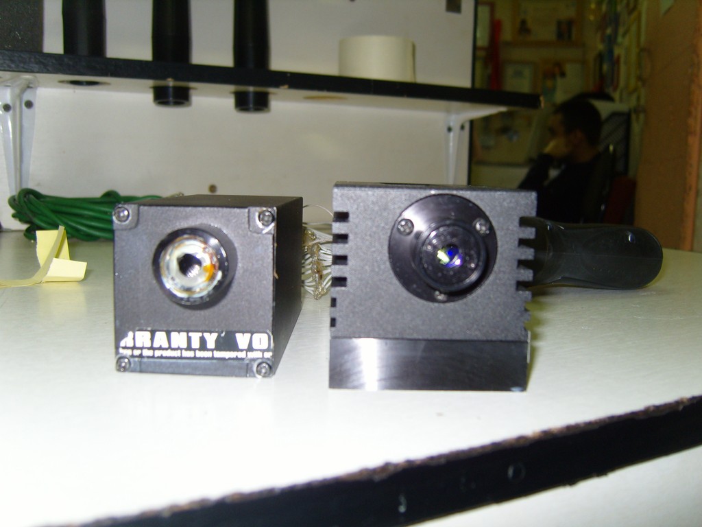

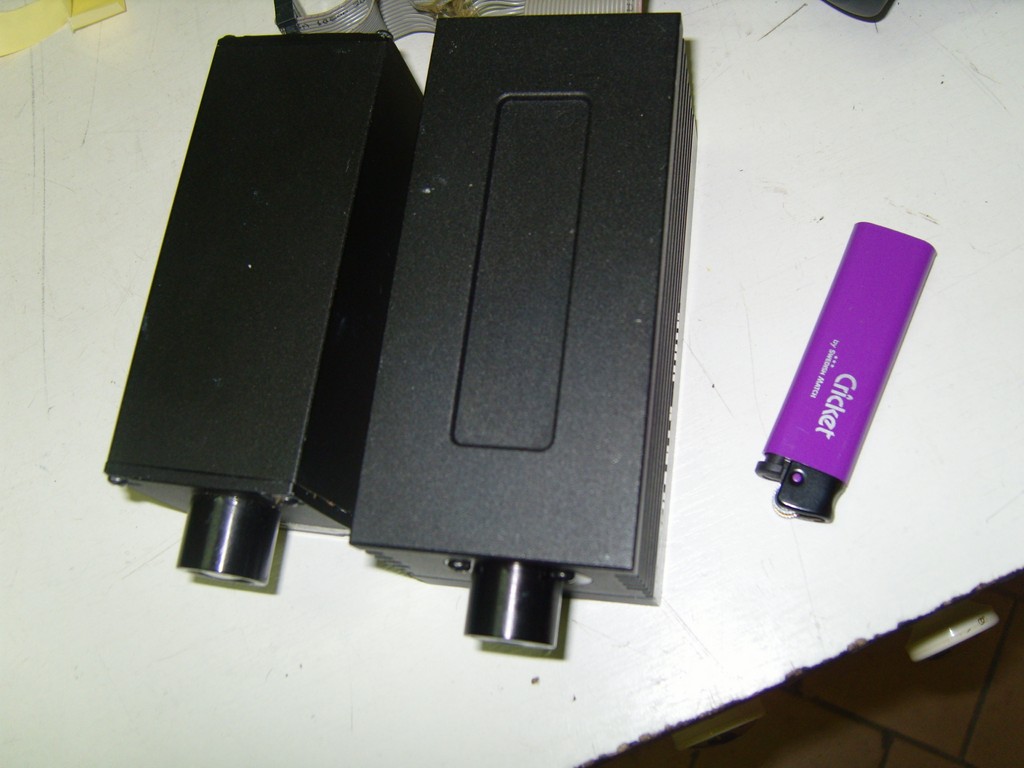

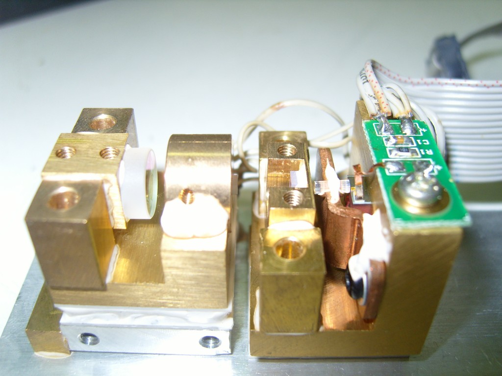

    Имеется два модуля DPSS! Первый старая дохлая зелень (250 mw) И полностью рабочий красный DPSS c диодом 4-5 W + пальтье! Конструкция полностью одинаковая! Планирую пересадить кристаллы для получения хорошей зелени:) Возник вопрос) С какими трудностями и нюансами могу столкнутся????

    Пересаживай не кристаллы, а сам ЛД. Кристаллы лучше вообще не трогать, они уже сориентированы как надо. Трудности и нюансы - это пыль. Если хоть одна пылинка сядит на торец кристалла, она пригорит к нему и попорти.

    тоже вариант:) но на старой зелени пальтье слабое не хватит для охлаждения 4-5 w накачки в ик:(

    Ну придумай что-нибдуь:) можно с боков ещё пельтюху прикрепить, через медную пластиночку, площадь стенок позволяет... Главное это минимум вмешательства в систему кристаллов, если что-нибудь сдвинешь - юстировать будет ооочень геморно.

    но всетаки хочется в новом модуле все было:) там и видок по интересней и с охлаждением дела обстоят веселей:) но все равно спасибо за совет:)

    Усё ясно. Это стандарнтные Nd содержащие среды, которые генерят на 1300 схвостиком нм. Потом удвоение.

    Завтро включу и сфоткаю в закрытом и открытом виде:) чтоб не осталось сомнений!

    Судя по рисунку ,
    1. удвоитель с зелени нельзя ставить в красный.
    2.единственный вариант ставить диод 808нм с красного, на место зеленой накачки с добавлением охлаждения и током на диод.

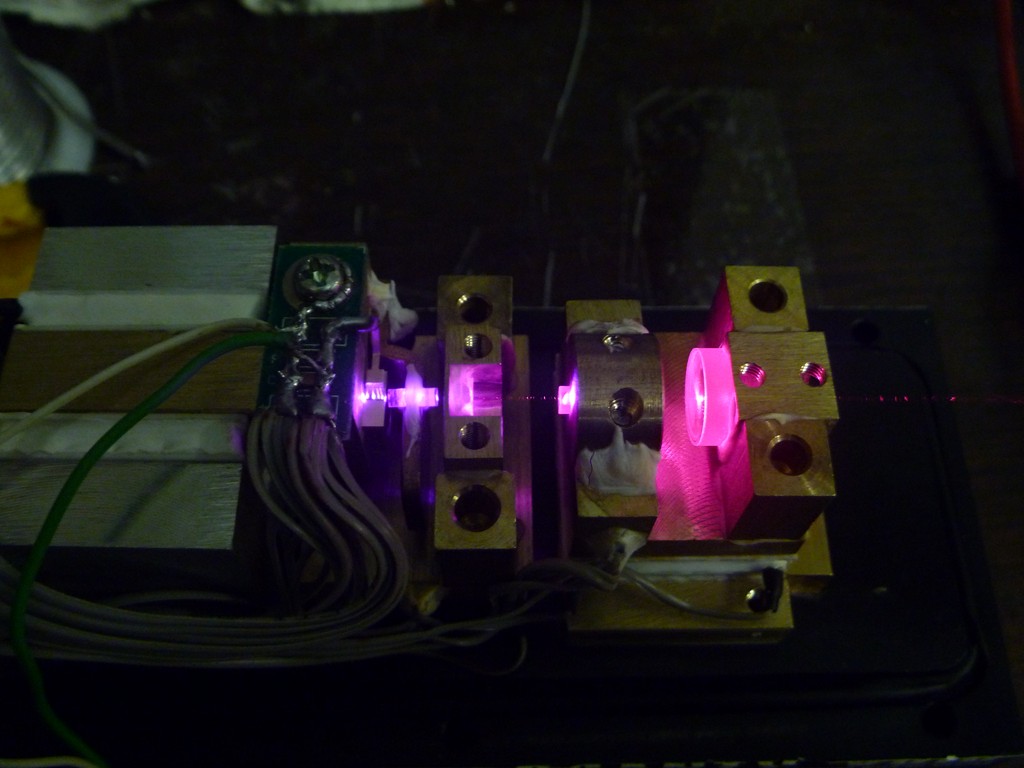

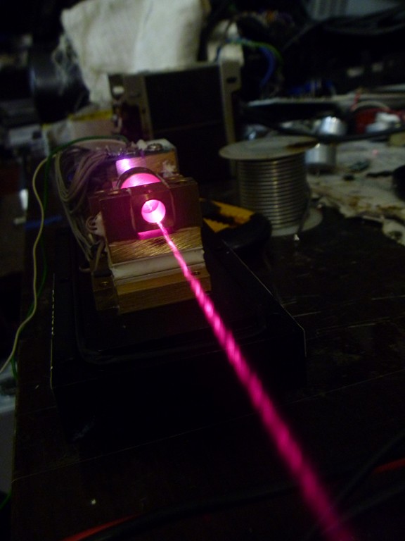

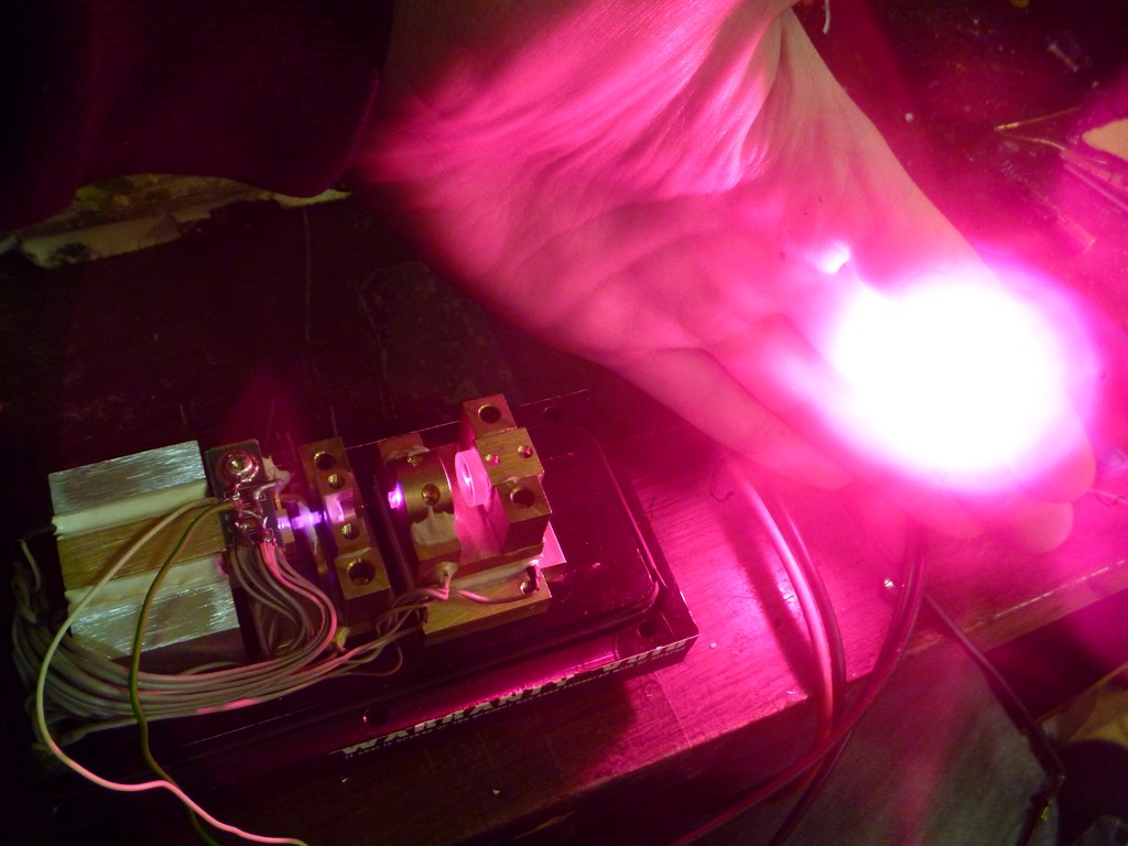

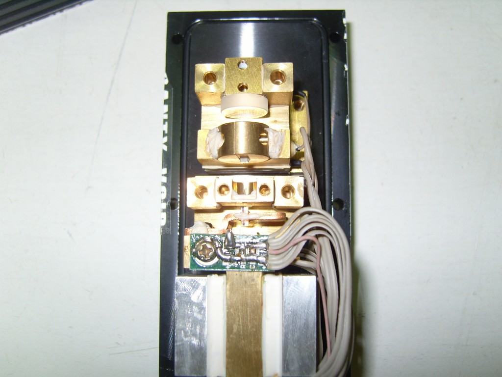

    RED DPSS :)
      116,4 КБ
      738
      146,7 КБ
      730
      68,5 КБ
      782
    круто!!!а мощность какая на выходе?
