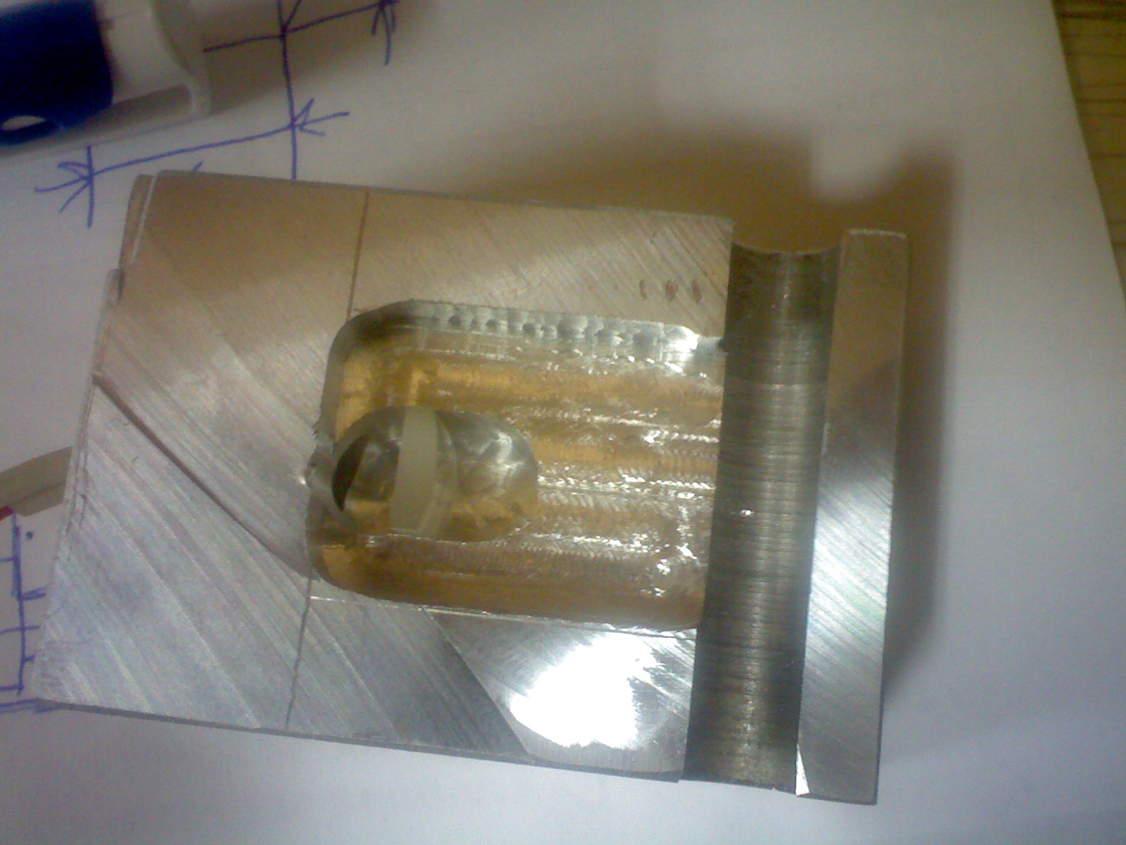

    уже 5й месяц корпус для указки с сей оптикой делаю... :)
    результаты будут, но не скоро
  3. nERV
    Я тоже... Взял в руки штангель, алюминиевую бобышку, фрезу... И думаю.
    Мож что и придумаю.

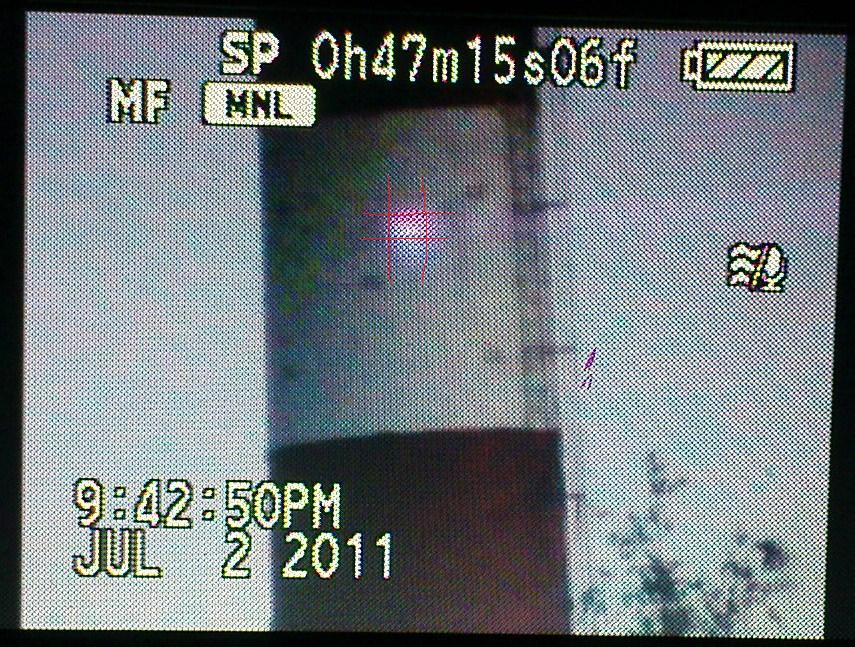

    Долго возился, юстировал. Выкладываю фото с видеокамеры, смотрящей на мишень.
    Расстояние до заводской трубы 850м. Диаметр трубы в месте засвета 6м. Выходная апертура 7мм.
    Размер пятна ориентировочно 0.7м. Ввёл сюда: http://www.buildlog.net/cnc_laser/laser_calcs.htm
    Получилось 0.815мрад. Это цифры. А если сравнивать с результатом без линз, то луч стал Уже примерно в три раза, был полосой около 2 м шириной.
    Всё равно результат предварительный, т. к. требуется очень много времени на изготовление монтировок и на саму настройку.
