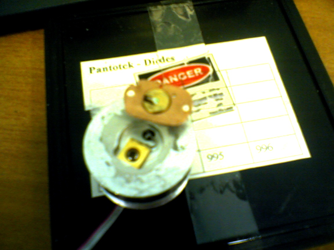

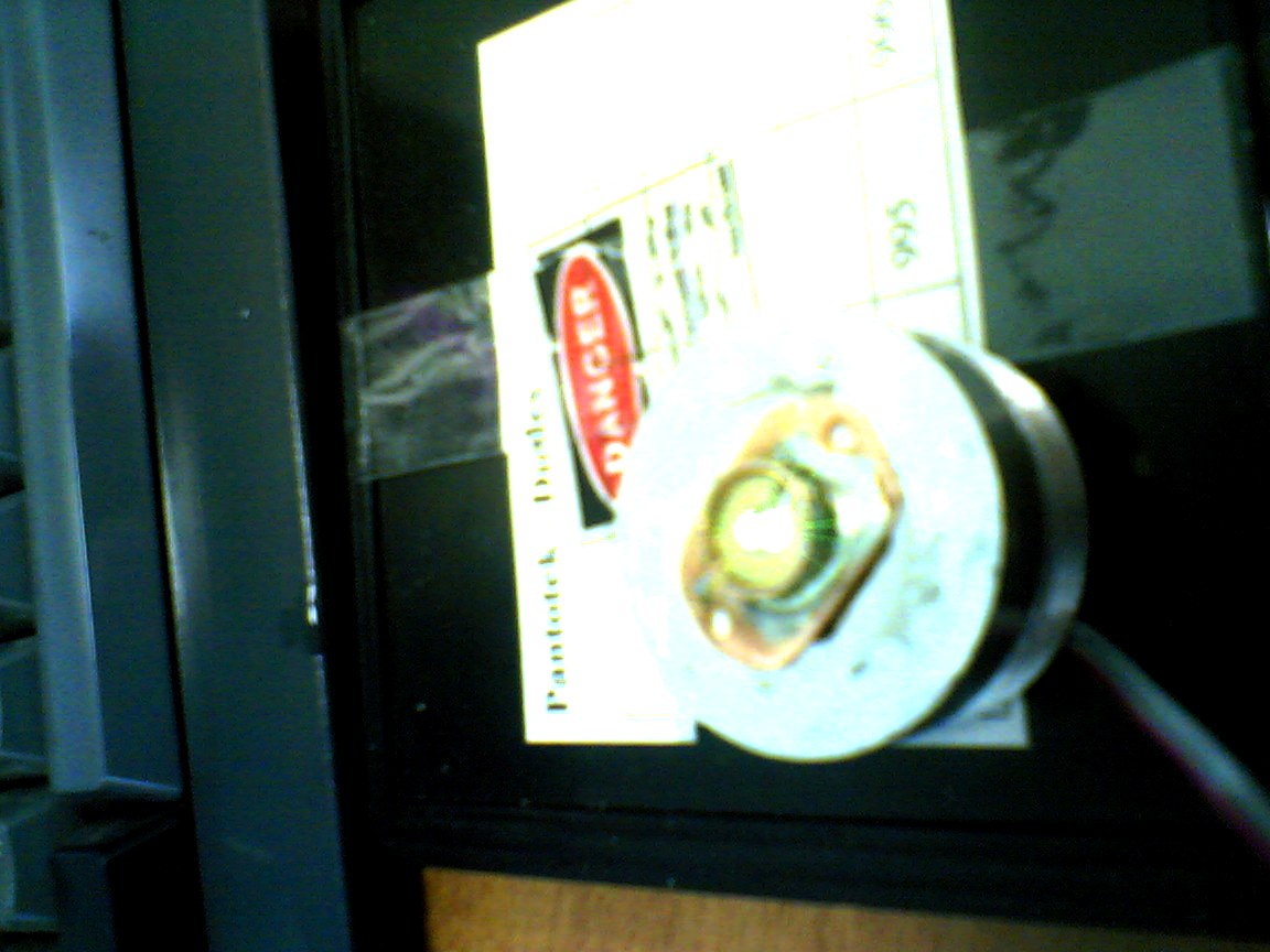

    После странного умирания ИК 2 вата заказал себе одноватник.. Пришел он ко мне в пятницу и сразуже захотелось получить зелень. Значит вопросы такие: чем фокусируют луч после КТР, какими именно линзами, потому что расходимость луча с ИК очень минимальна 100 микрон, а после прохождения КТР становиться еше меньше, гдето на трех метрах точка в 3 сантиметра.
    Фото с трубы, сори за качество!
    И еше какой максимальный ток на такой диод можно подавать

    кто разбирал ручку?...отпишитесь какие линзы там стоят..у меня получилось сфокусировать в маленькую точку после 2 отрицаетлных и одной плюсовой линзы но потери были большие!

    Пожалуйста, потратьте время на освоение общепринятой в лазерной технике/оптике терминологии. Иначе Вас почти невозможно понять. Расходимость - это параметр пучка, выражающийся в угловой, а не линейной мере. Точка в оптике, как и в математике, размера иметь не может. Ноконец, совсем не ясно, что же делать: фокусировать или коллимировать?
    Что касается максимального тока накачки, то в индивидуальной ксиве (паспорте, сертификате - назовите, как Вам больше нравится), которая прилагается к диоду, должна быть строчка типа: "Laser Operating Current" и "Kink free Current at Pk" и сответствующие значения (скорее всего, в А). На эти значения и надо ориентироваться.
    Что касаемо вопросов о фокусировке/ коллимации, то нарисуйте, пожалуйста, схему Вашего резонатора с накачкой и удвоением частоты. Тогда будет предмет для обсуждния.
