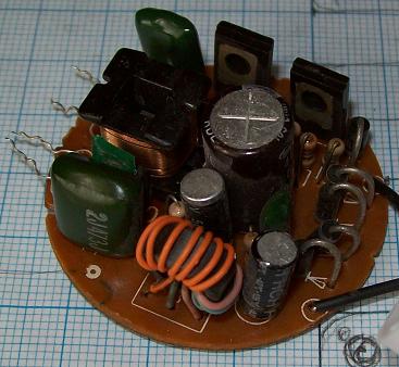

    На халяву в комплект к сегналезации взял хитрую лампочку, типа энергосберегающую.
    Давно их по ковырять хотел, посмотреть что из себя представляют.
    Ох и дерьмищще...
    Во-первых, спектр.
    То, что они обозвали тёплым, на самом деле является красноватой херью, как у уличных фонарей. Причём ультрафиолета чуть ли не больше чем видимого.
    Люминофор лёг на стенки лампы не ровно, сама поверхность вся кривая.
    Глаза от этой херни сразу слезиться начинают.
    Короче, ели берёте такие лампы, то не пожалейте сотню деревянных, иначе рискуете остаться без глаз.
    Схема балласта - совершенно отдельное западло.
    Во-первых кетайцы где-то просрали половину сердечника, во-вторых пайка такая, что некоторые детальки руками выдёргиваются (например, провода, идущие на лампу).
    Дорожки отслаиваются. Плата и детальки жудко пыльные.
    Как минимум в одном месте возле транзистора дорожка оборвана.
    Как оно работало, я не знаю, не иначе это очень сильное кетайское шаманство.
    Трубку я случайно раздавил при разборке, да и хрен с ней, всё равно максимум в подъезде бы вкрутил.

  2. luxor
    транзисторы прям на советские похожи, не ипи мозг и собери зш :twisted:

  5. jack4096
    jack4096 Пользователь
    1) Питание сигнализации припаяй через диод и резистор к выводам на плате вместо разбитой газоразрядной колбы.
    2) Вверни днем это устройство в подъезде вместо лампочки...
    P.S. А отдельно из остатков лампочки можно сделать заряжалку сверхмалым током для восемнадцати последовательно соединенных автомобильных аккумуляторов :)
  6. luxor
    мну кажется можна на тех 2х транзаисторах сделать простенький преобразователь, и заряжать капы :twisted:
