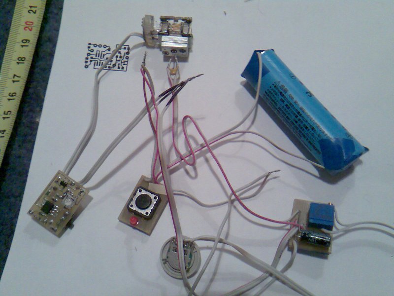

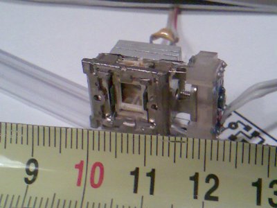

    Итак, моя самая первая попытка:
    [attachment=4:2bg1kme8]foto624.jpg[/attachment:2bg1kme8][attachment=3:2bg1kme8]foto626.jpg[/attachment:2bg1kme8]
    Вся моя электроника на текущий момент (слева направо): плата управления катушкой, кнопка с индикатором разряда аккумулятора, резистор для регулировки яркости, драйвер.
    На плате фокусировки можно заметить справа переключатель (не очень хорошо видно). Как наверное уже догадались, он переключает режимы "в даль" и "прожиг" :)
    Пока единственные минусы от того, что первая версия: радиатор лазера плохо держится на двухстороннем скотче, головка иногда что-то задевает (видимо этот скотч), из-за чего фокусируется не сразу, а где-то через полсекунды-секунду после включения.
    Подкладка под радиатором - тонкие пластмассовые пластины (дискету нарезал 5-дюймовую), склеенные тем же двухсторонним скотчем, из-за чего расстояние от ЛД до линзы может меняться (но если не трогать, то после фокусировки фокус стабильно держится при каждом включении).
    Фокусировка очень точная. Как по определению (эта головка могла фокусироваться на разных слоях двухслойного dvd), так и на практике (впринципе тяжело заметить ход каретки с линзой, если только не переключить резко в крайнее положение).
    Поджёг спичку на расстоянии 50см лазером 16x @ 250mA за 2 секунды :) Дальше не пробовал. Конструкция требует доработки.

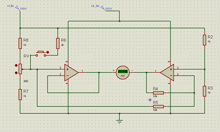

    Приблизительная схема управления:
    [attachment=2:2bg1kme8]el_focus.png[/attachment:2bg1kme8]
    Кому надо - принцип понятен. Точных номиналов резисторов пока нет, на стади экспериментов.
    Схема собирается на любом двойном (или двух) мощных ОУ. В моём случае это mc33202 (rail-to-rail, max 80mA).

  3. SviMik
    Спичек больше нет. А вот чёрную изоленту (ширина 19мм) на расстоянии ровно 1 метр разрезал за 30 секунд на токе всего 200mA.
    Правда на метре точка уже не выглядит красиво. Судя по форме полумесяца, лазер стоит криво. Надо что-то придумать с креплением.
    (Смотрю через очки, поэтому могу разглядеть форму точки, диаметром 1мм).
  4. INFERION
    Что-то мне подсказывает, что эта головка не сможет жестко держать линзу, если её двигать. В схеме управления не вижу обратной связи. ОУ есть, а ОС отсутствует :(. Да и нереально достаточно жестко зафиксировать эту систему, чтоб юзать её в портативе. Разве что если все обмотки задействовать + нехилая ОС на отдельных датчиках положения...

  16. SviMik
    Ну это я уже отписался, системы из приводов - до 100mA, не больше.
    А вот это да, есть. Тут без ОС никак, но и ОС цеплять некуда.
    Если заметил фотку, там стоит мааленький стабилизатор, который юзается как ИОН. И на схеме отдельный вход на 1.8v. Сами же ОУ при этом можно питать нестабилизированно.
    Но был ещё один баг. Я не смог закрепить ЛД с радиатором. Он там просто приклеен на двухсторонний скотч. И ЛД непрерывно отъезжает от этого коллиматора :D Прижмёшь - ок, через 10 минут опять уехал.
    По точности - ну неплохо довольно. Крутя резистор, можно очень хорошо отфокусировать.
    По стабильности - никуда не годится. Отфокусируешь, а оно через 10 минут уедет. И вверх\вниз если светить - опять настраивать. Линза от своей тяжести отклоняет систему, если не горизонтальна.
    PS. На очереди более весёлая задумка, с фокусировкой с МК ;) Но пока рано говорить. И это будет не из деталей привода.

    А что, если попробовать осуществить обратную связь измеряя индуктивность одной из свободных катушек ?
    Или возбудить в ней колебания на частоте резонанса, ведь от положения катушки над магнитом будет меняться частота резонанса, далее пропустить через преобразователь частота -> напряжения и уже можно вводить обратную свзь.
