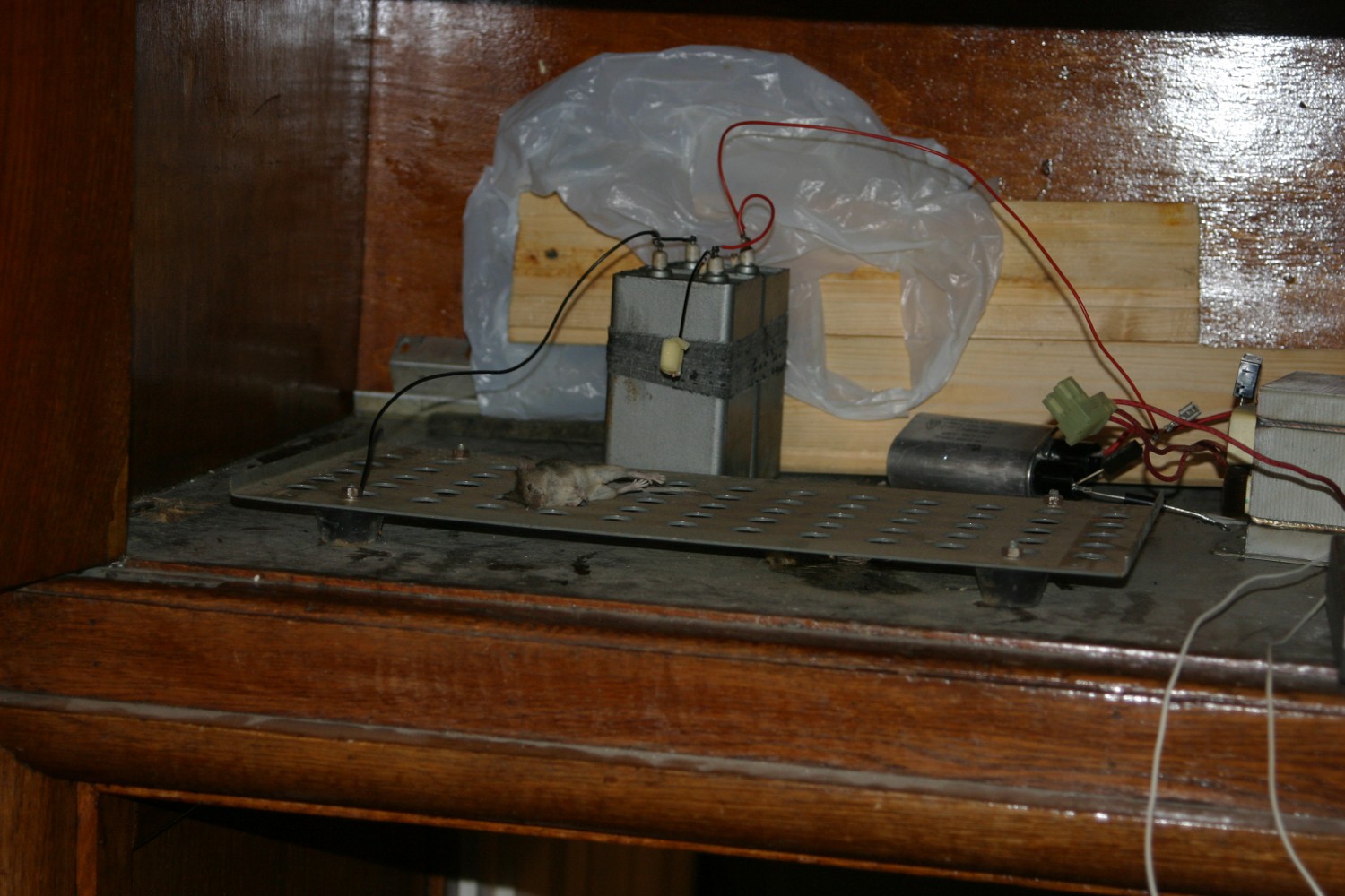

    Значит объявилась тут на днях мышь. В два часа ночи, разбуженный её шорохом, придумал следуюущую схему. Берётся МОТ (трансформатор от микроволновой печки) с родным удвоителем (тока добавляется ещё один диод вместо магнетрона). От всего этого заряжается конденсатор 2 мкф * 5 кВ (других не было, а ставить на мышку кап 100 мкф*5кВ как то влом было). Одна обкладка на подложку металлическую, вторая на сыр, подвешенный над этой подложкой. Мышь приходит, видит халяву, кусает сыр и внезапно получает разряд с конденсатора. Это гораздо надёжнее, нежели фазу на сыр, как многие делают. Смерть мгновенная и ток большой.
    Полевые испытания были проведены немедленно. Со звуком "чпок" мышь была убита быстро и легко. От разряда у неё аж усы поплавились. Фото сработавшего девайса прилагаю.

    Как ловить мышей банкой, я знаю прекрасно. Это конечно гуманно, но проснувшись ночью я был злой. Да и в ГЗ МГУ до улицы идти далековато. Но всё таки данный девайс гуманнее обычной мышеловки, разрубающей мышу пополам и забрызгивающей кровью всё вокруг. Идея состоит в том, что оно в отличие от иных описанных в интернетах устройств убивает мгновенно и почти безболезненно для мыши. Те которые с фазой на сыре - дёргают и мыш убегает, а когда 80 вольт - то она медленно прожаривается. А тут раз и всё - отлетела душа мышиная с миром.

    Сурово конечно. :twisted: НО без таблички "невлезай убьет" метрового размера конструкцию считю сверхнегуманной. А вдруг ты поджаришь грамотную мышь?

    С такого капа и такого девайса и самому поджарится раз плёнуть и отлетит душа безболезненно и мгновенно.
    Например при смене сыра, уборке мышиной тушки или просто случайно в темноте наступив/воткнувся рукой.
    А по существу - а зачем ещё один диод, ещё конденсатор?
    Уверен, мыши хватит и напряжения непосредственно с мота, да и мот не выгодно, жрёт он мощи много на холостом ходу, более выгодно нст будет, они расчитаны на долгую работу и напряжение там повыше.

    Да у меня куча 100 мкФ * 5 кВ. А про не влезай-убьёт, то это правильно, надо табличку вешать. А от мота конденсаторы только заряжались, и потом мот отключался.

    НСТ это конечно хорошо, но думаю стремновато будет его оставлять включенным в такой схеме может поджечь чегонибуть или мышку кремировать за ночь если на проводе останется висеть.
    Кондеры вкусные, по опыту маслянобумажные высоковольтники могут несколько месяцев заряд держать, а потом им неожиданно кусаца - сволочи :eek:

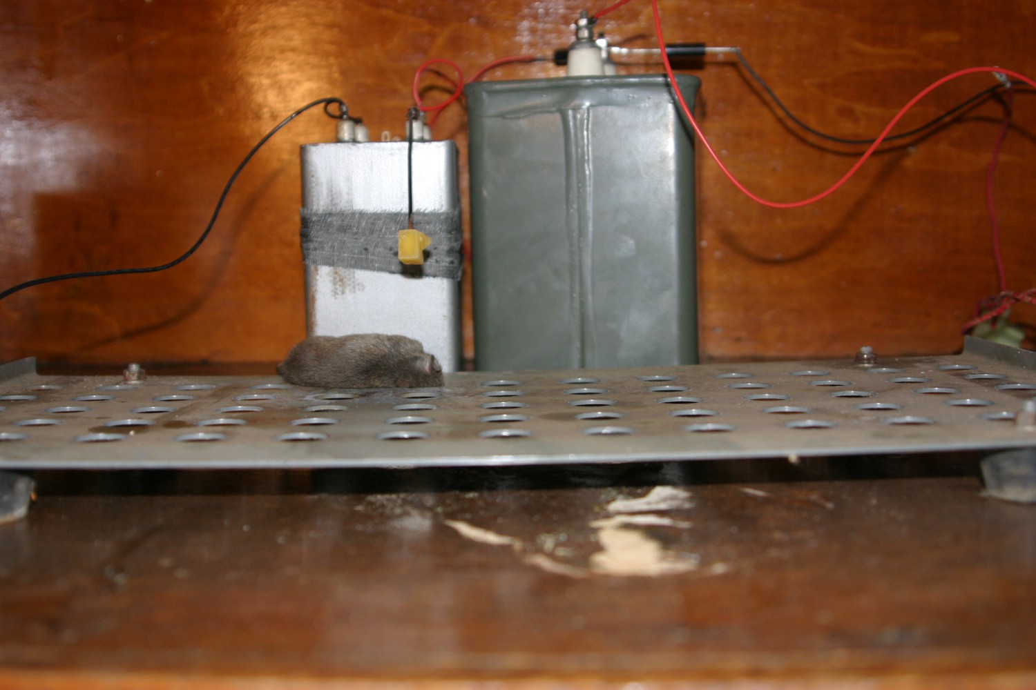

    Сегодня попалась ещё одна мыша. Умерла она опять таки мгновенно.

    Это не известно. Если мышь поймёт, что её соратница умерла именно от напряжения на сыре, то скорее не попадётся. А если не поймёт, то туда же полезет. А можно несколько конденсаторов от одного источника зарядить и расставить в разных местах. А на даче я ядом пользовался. Насыпал - они его съели и померли. И мне кажется небезопасным оставлять капы под напряжением без присмотра. 16 дж это всё таки немало.

    Ну тогда либо куда глубже автоматизировать надо. Если конденсатор подзаряжать, то если мыша не отцепится, то это короткое замыкание. Она высохнет, загорится и пожар. Конечно, сухая она ток вряд ли сильно проводит, но всё таки небезопасно это.
  14. axis
    На последней фотке лучше работает, так как лапы протянула- так и сгинула. Пожар- ИМХО врятли. Если только мышка не японка... камикадзе вымоченная в бензине... Какой процент заряда расходуется? около 15-20? Ну тоесть на сколько мышей хватит автономно? А может банально поставить в нагрузку мышке предохранитель на 2-5 А, во избежание пожара, если мышь быдет жадная... И не отпустит сыр..?
    Или может вместо железного основания использовать воду? Например основание, ванночка, с мокрой тряпкой... Если конечно мышь не боиться влаги...

    На сколько хватает не испытывал. Но после одной мыши остаётся весьма и весьма много. Предохранитель... Хорошая идея, но возможно его от одной мыши выбьет. Когда в мыше начинается диссоциация молекул на ионы, её сопротивление резко падает. А ванночка с водой (тока соли туда надо будет много добавить) это хорошая идея.
