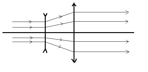

    купил зелень 50мВт, точка на стене очень яркая, смотреть невозможно, чего не скажешь про луч, тоненький и тусклый. Кто знает, если я сделаю его толще с помощью двух линз, он будет ярче смотреться?
  2. nERV
    нет. нужно на оборот увеличивать плотность энергии, а не уменьшать.
  3. dusha
    dusha Новичок
  4. Drago
    тебе надо наоброт уменьшать толщину луча...
    а если ты будешь это делать 2мя линзами без просветления,то потери будут большими и толку ноль.

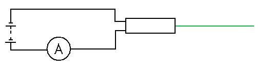

    не, ну видно, но по сравнению с точкой как-то слабовато. Насчет источника наверно ты прав, использовал две батарейки, сравнительно новые. подрубал амперметр, 260-280 мА, но при этом точка почти тухла. завтра попробую от стабилизированного блока питания.

    тухнет когда амперметр подрубаю, без него нормально

    сейчас включил от блока питания, чуть ярче чем от батареек, и уже не проседает при подключении амперметра

  13. Ryazanec
    :confused: проседает от амперметра ?
    вы как амперметр то подключаете???
  14. dusha
    dusha Новичок
    вот так:
      5,6 КБ
      1.473
  15. DENITO
    DENITO Пользователь
    там скорее всего провода на мультиметре плохие и дают сопротивление или контакт у гнезд плохой.
  16. dusha
    dusha Новичок
    провода нормальные, но прикрутил на соплях, но суть то не в этом была, а то что от батреек питал
