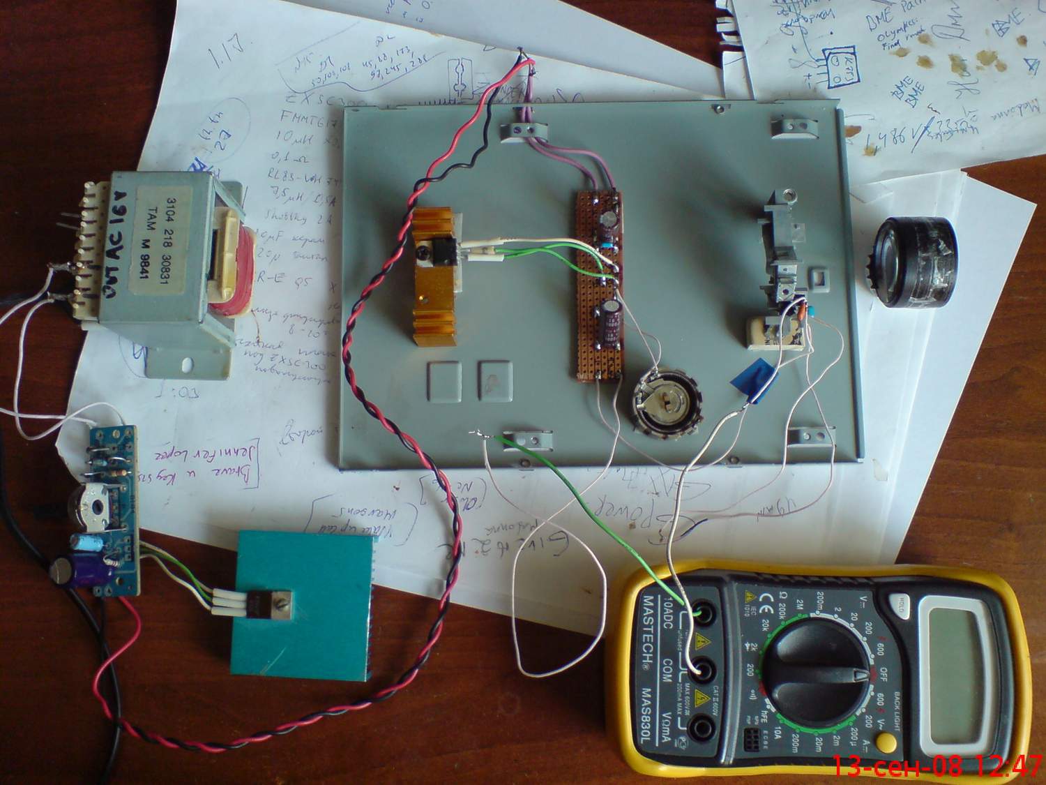

а вот и моя стационарная система
Тема в разделе 'Среднестатистические лазеры', создана пользователем suslox, 13 сен 2008.
    изза тупых диодов пришлось делать стационарный вариант, причем лазер не извлекался из головки :) на фотке еще видны сетевой бп (регулирующий транзистор в нем кт 829 на голубоватом радиаторе - греется весьма неслабо :) ), фокусировочная линза...сам драйвер на лм317 (установлена на оранжевом радиаторе), регирировочный резистор - советсткий провлочный на 47ом :)

    Мощьна :confused:
  3. Artemka
    Зачетно! только как-то смешно смотрится качественно сделанное питание и фокусировка на пробке)))
    :) ну просто пробка идеально по высоте подходит под линзу...греется лм317 и кт829 конечно не слабо ;)

    А так принольно получилось, модно, КРЕАТИВНО ;) ! Я кады увидел этот ЛД то подумал что это какая то ошибка природы! А как ты узнал где на нем +-????

    ЛД моно двинкть на зад к драйверу на лм317 и линзу поставить на крышку двд рума и тады можно светить везде и всюду! :)
  7. little_w
    little_w Пользователь
    Зачем два стабилизатора? ЛМка может стабилизировать.
    а биполярник греться будет всегда.
    в смысле два стабилизатора? на трансформаторе и транзисторе собран регулируемый БП до 15В :) а на лм317 стабилизатор тока для лазера :)
    мр.магистр - спасибо за отзыв!

    Можно было обойтись диодным мостом, конденсатором на 5000-10000мкФ и одним стабилизатором на ЛМке.

    little_w Я так понял, БП у него отдельный, не специально для лазера.

    Дак откуда ты узнал +- ЛД? Или методом тыка подключил?
    P.S Там вроде нельзя менять полятность?
    бп там и правда отдельный - вообще не для лазера.
    полярность красного определил мультиметром в режиме прозвонки диодов :) а ик - мерия ток через него при подключении батарейки через резистор приличного сопротивления
