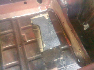

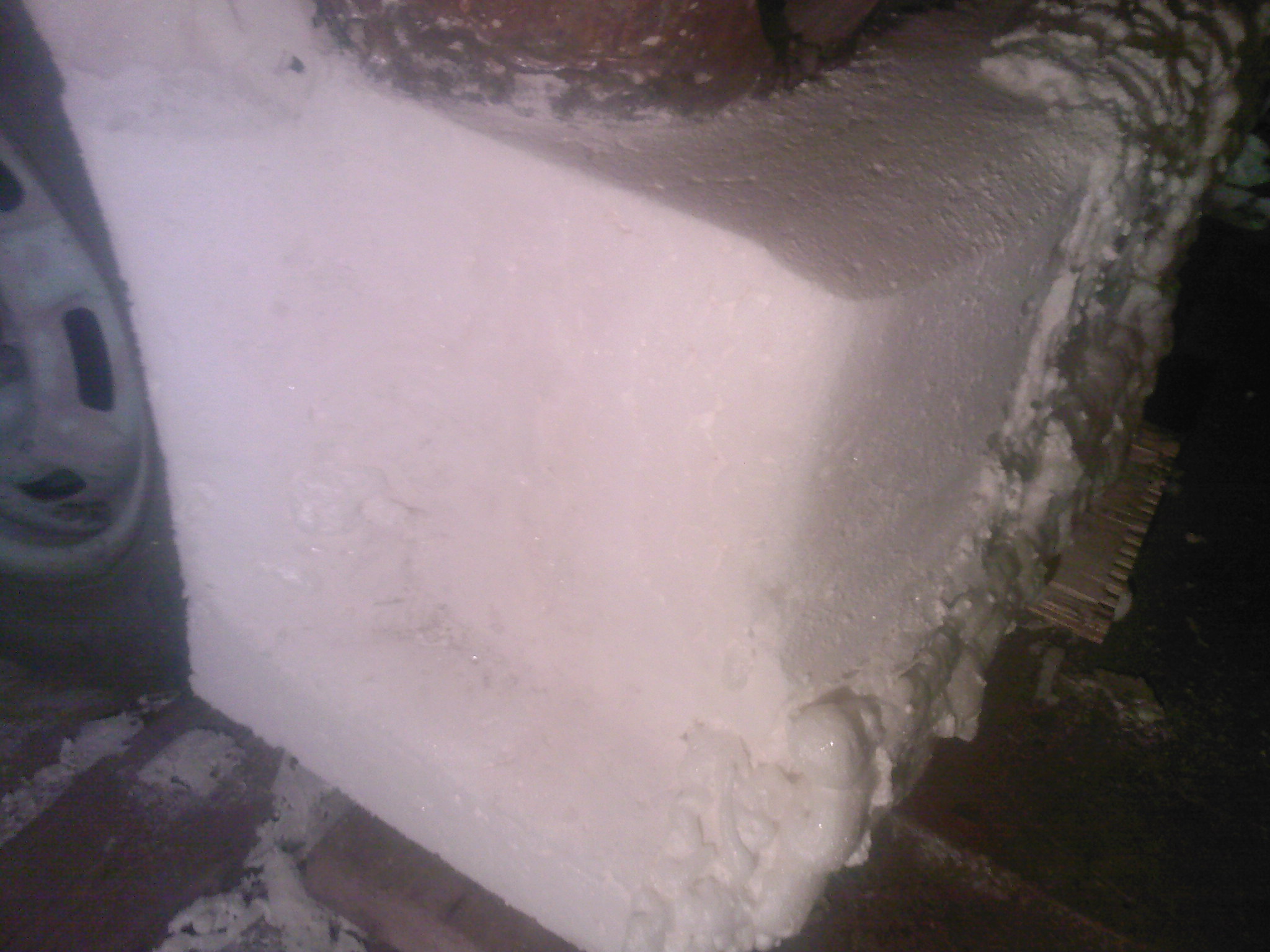

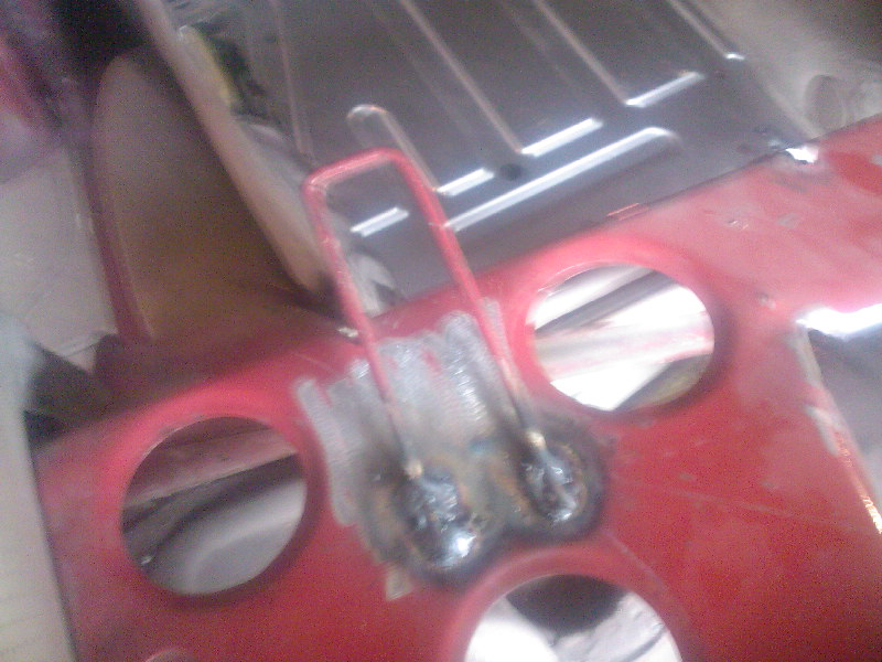

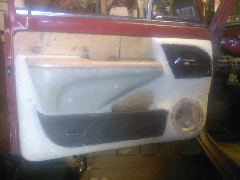

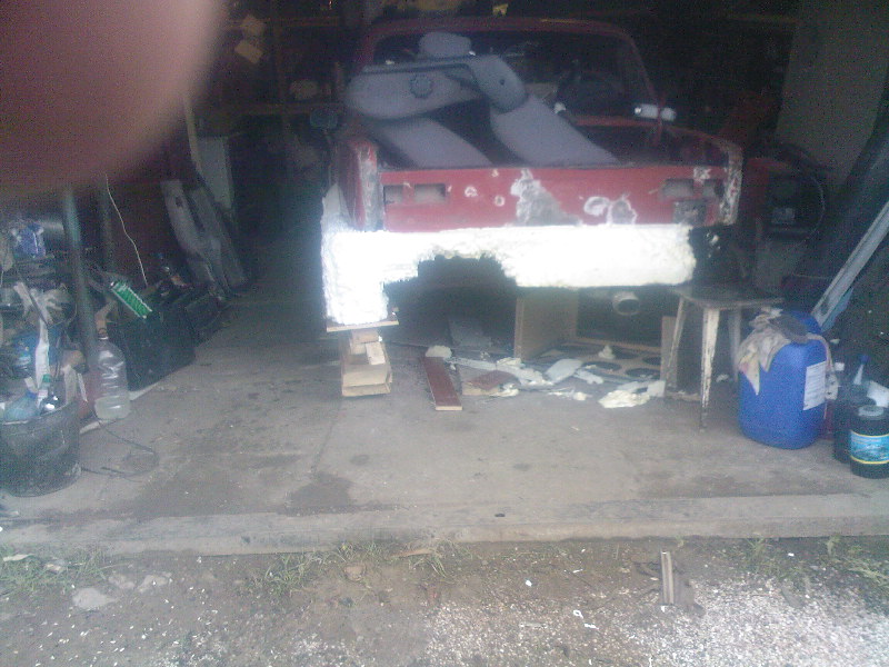

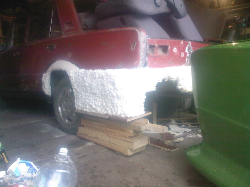

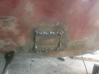

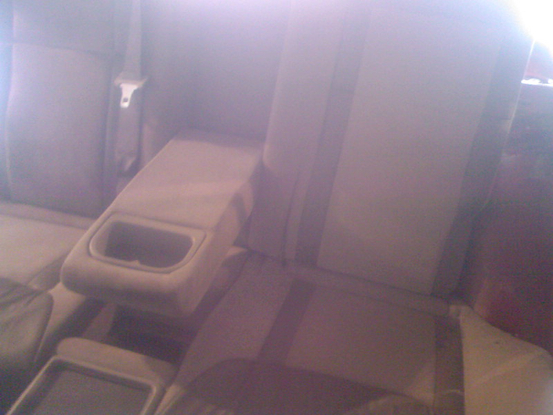

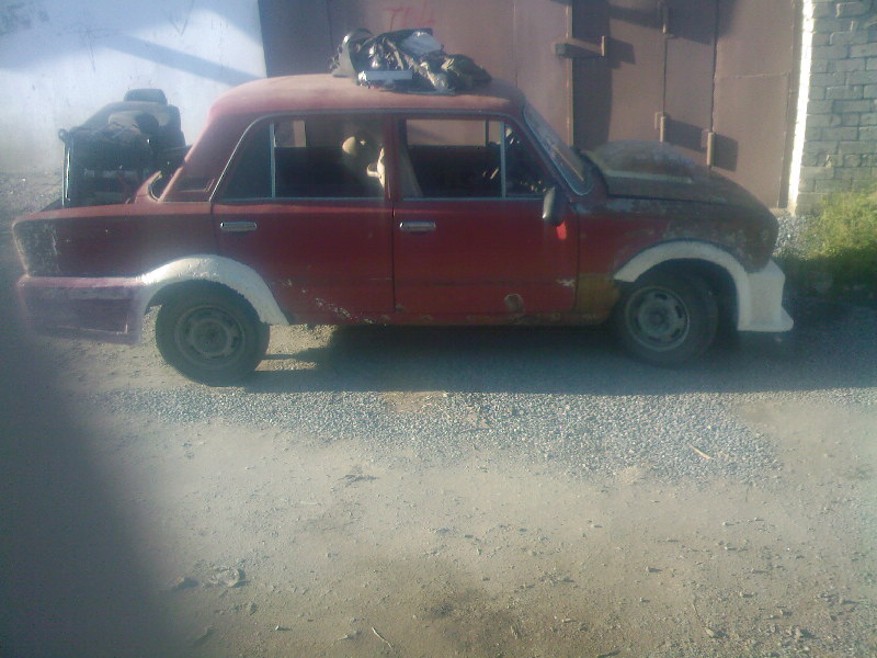

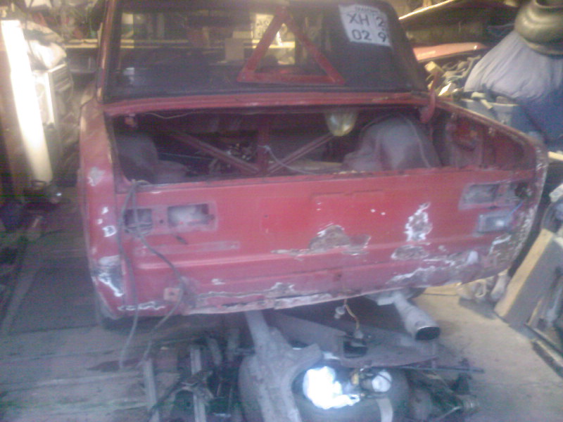

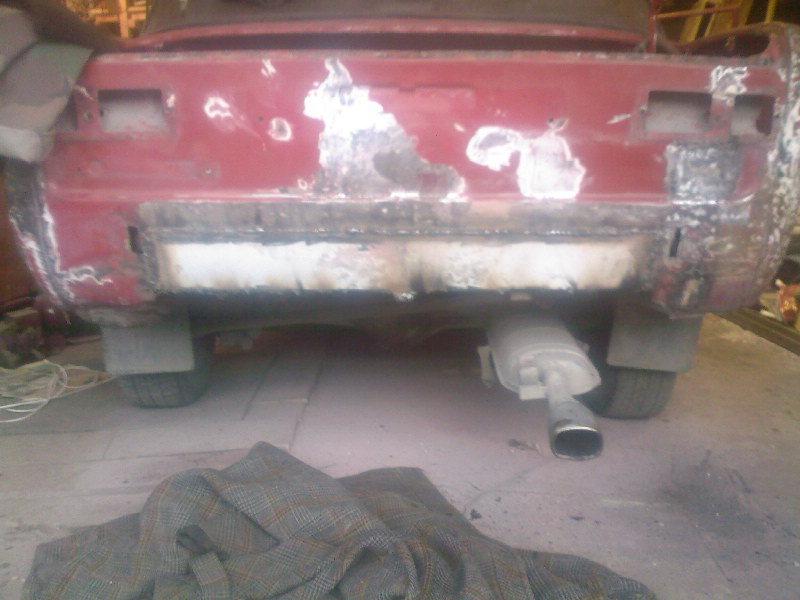

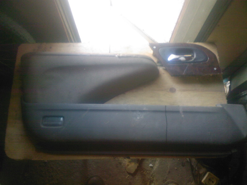

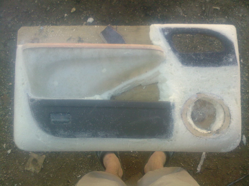

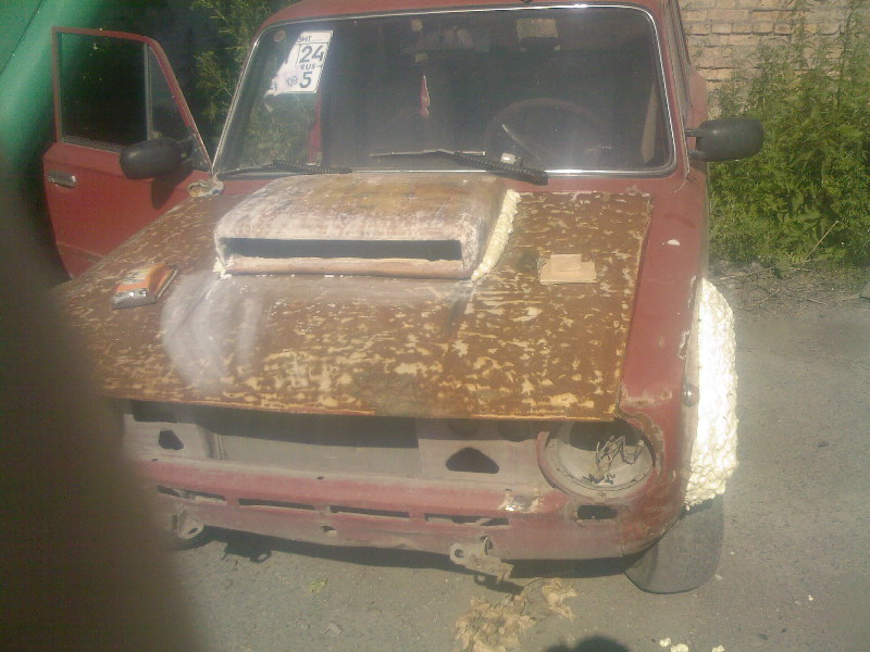

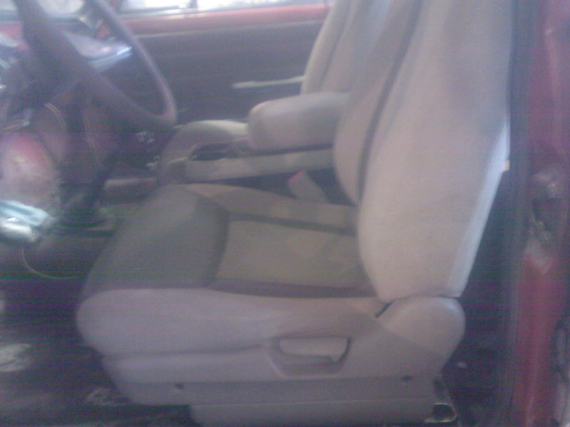

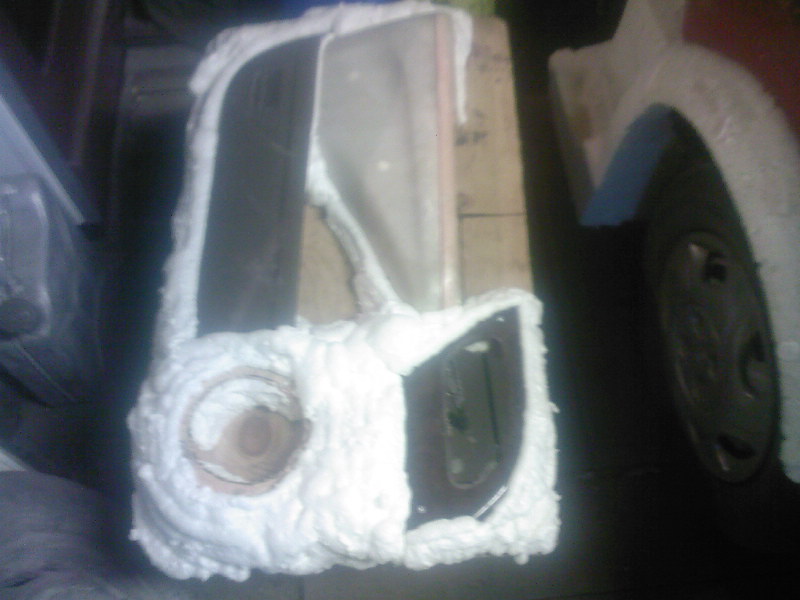

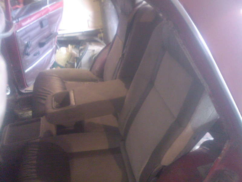

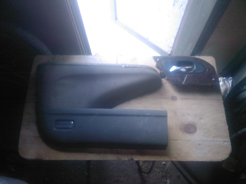

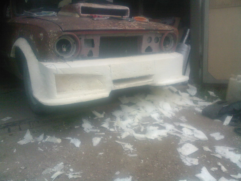

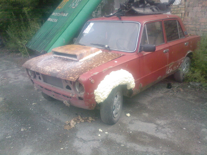

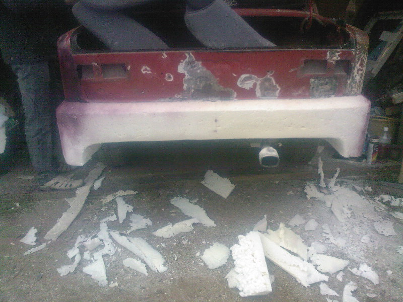

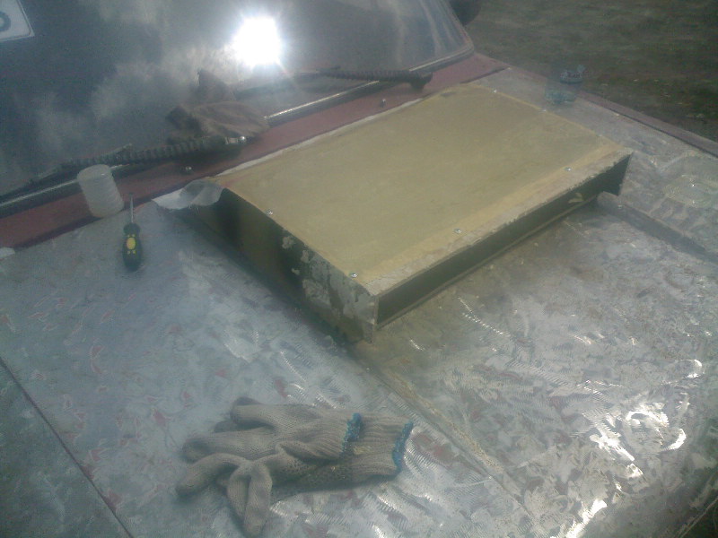

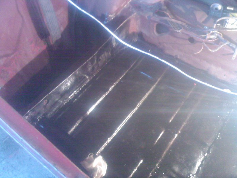

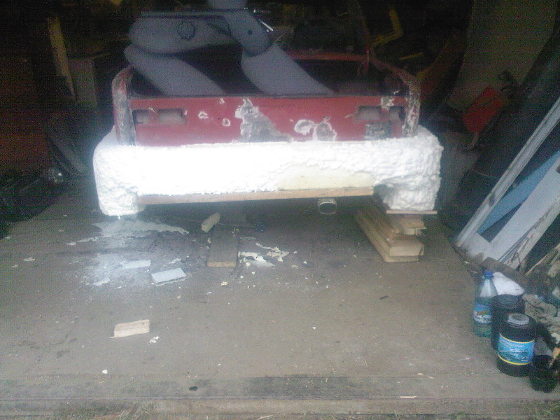

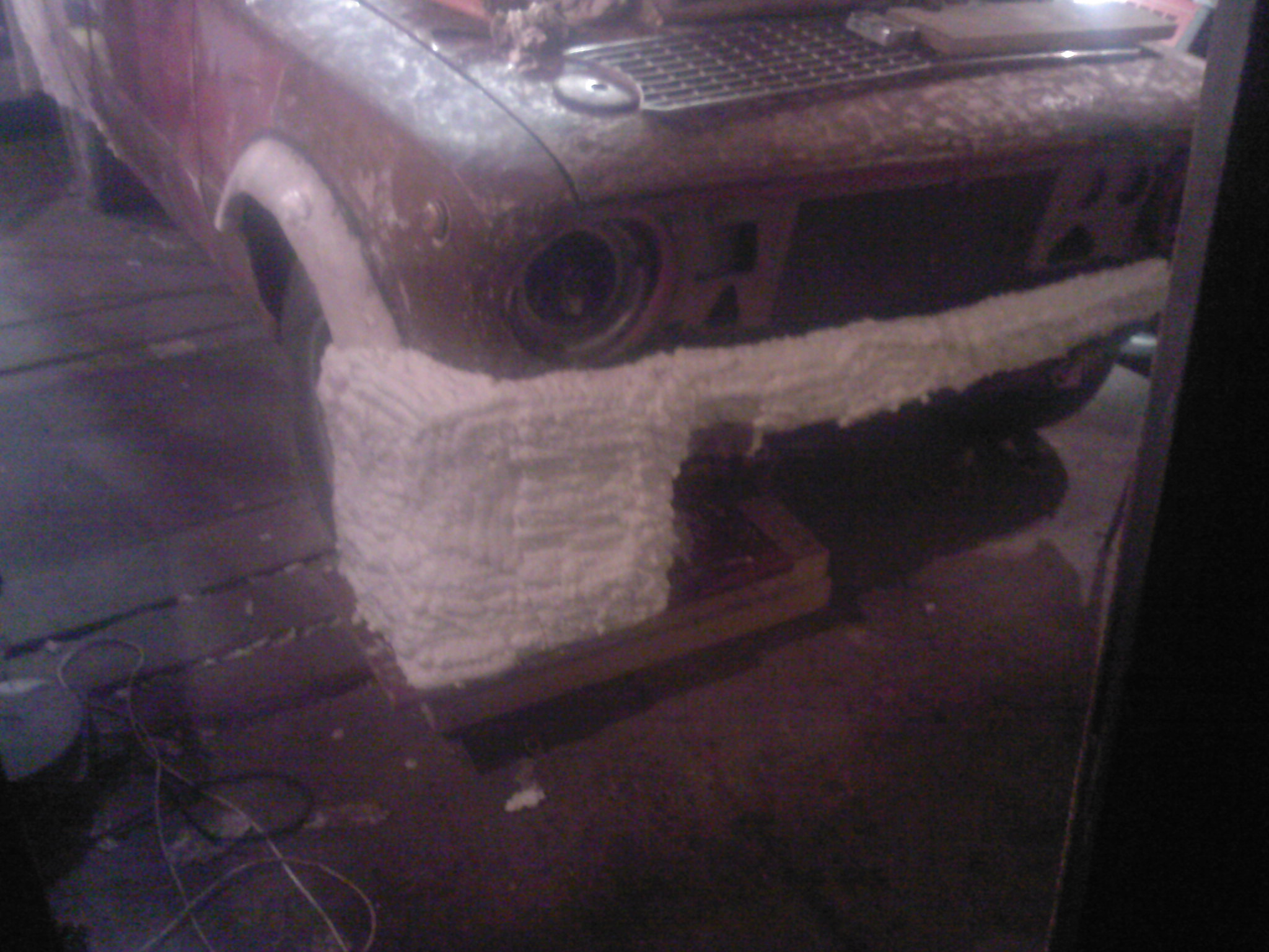

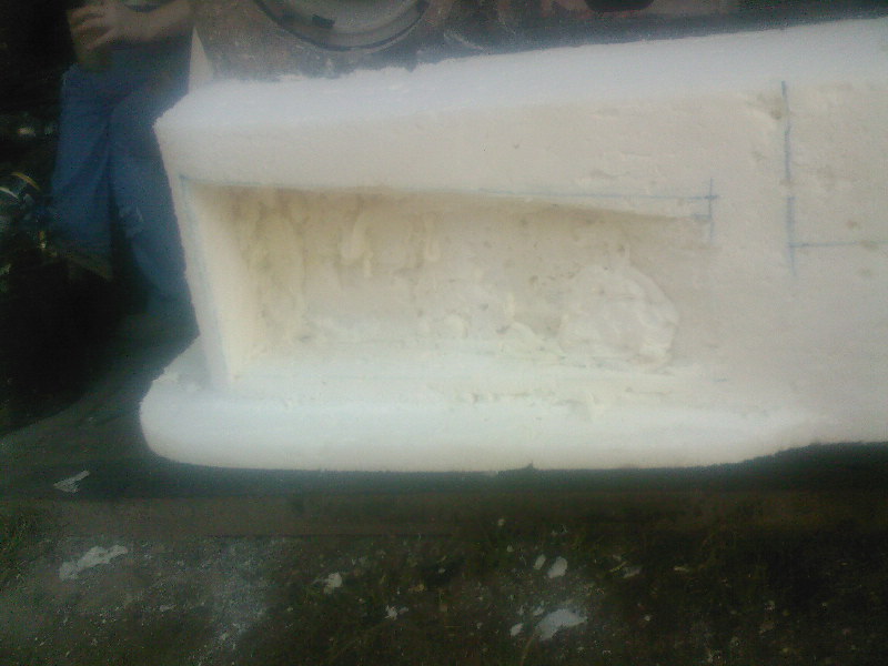

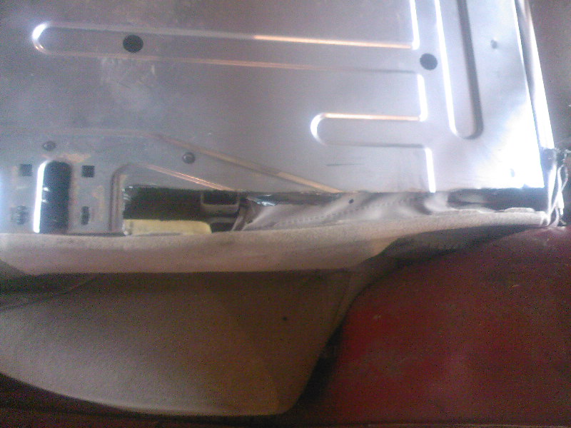

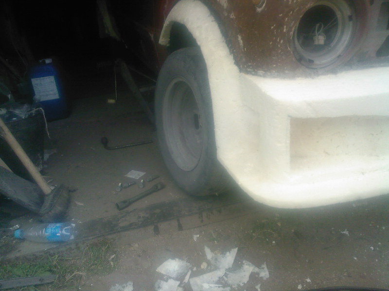

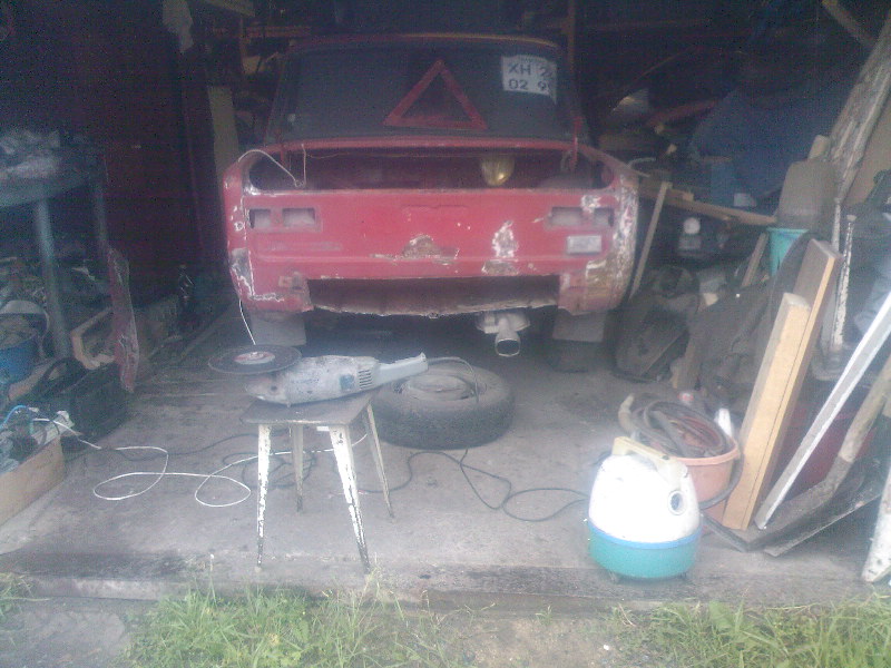

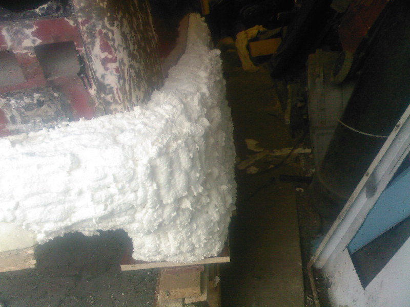

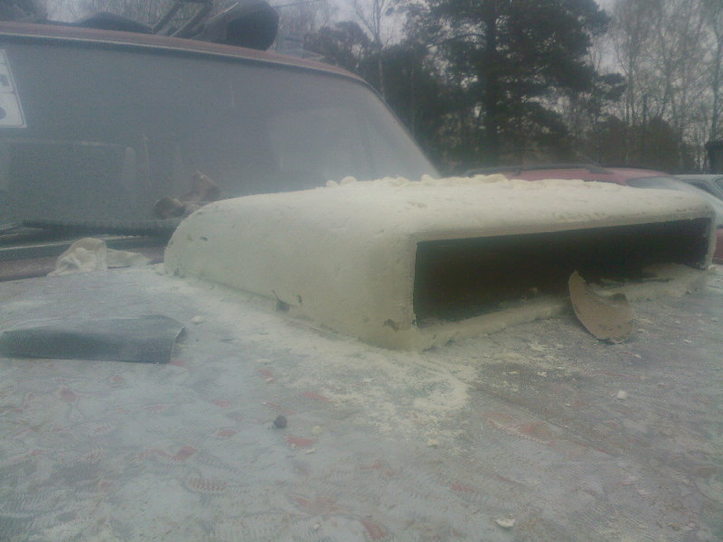

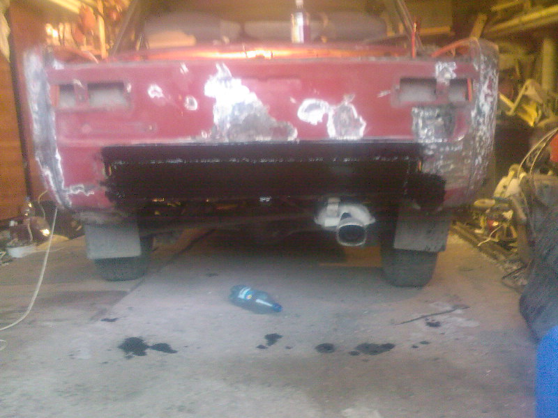

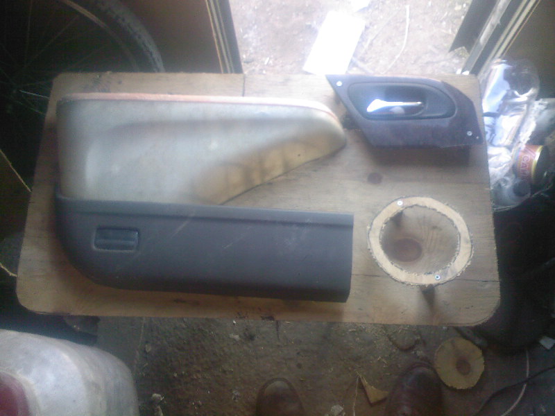

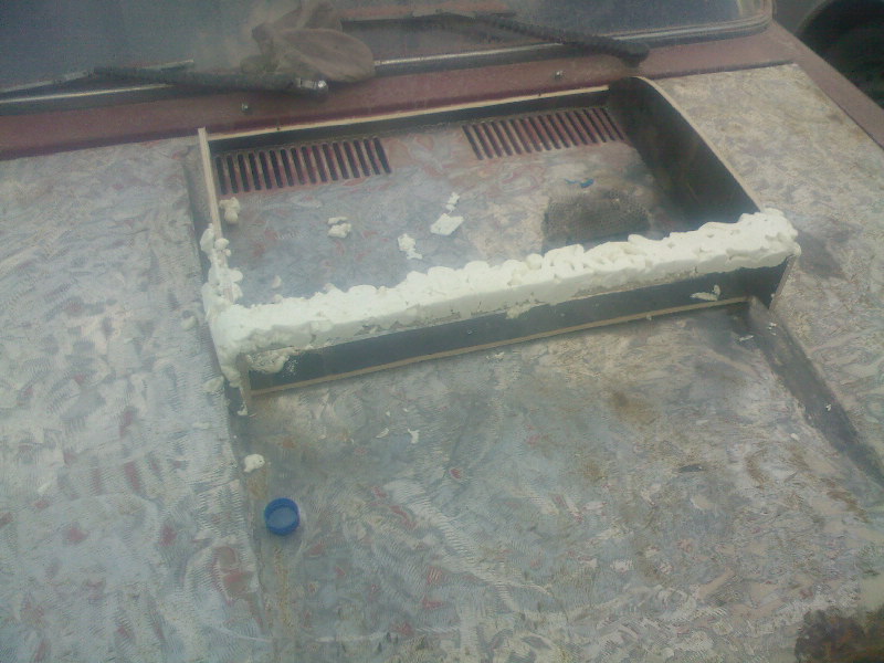

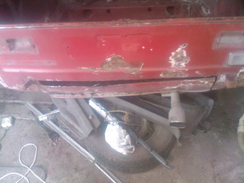

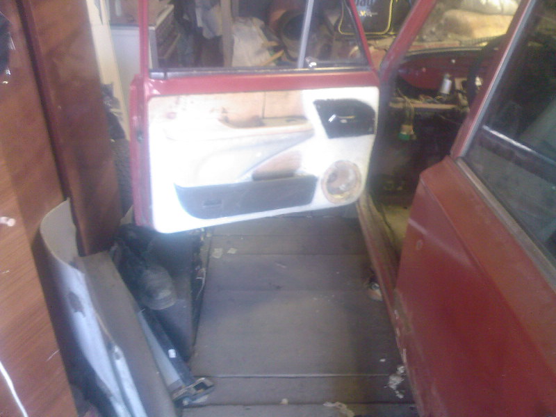

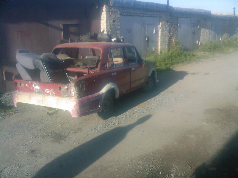

    Летом когда все отдыхали я занемался в гараже.купил ваз 2101 82 года выпуска и решил поколдовать над машиной, проект завершен на 70 процентов. удалось достать салон от хонды авинсиер,сидухи обшива двереи крыши,приборная панель короче вся внутрянка. после выпитого литра водки и литра 3 пива сидухи встали как родные пришлось поработать немного балгаркои немного сварочником и самую малоть молотком.проварил всю гниль обработал мастикой.обвес стекло ткань и эпоксидный клей.форма сделана из монтажной пены.
    жду коментариев кому нравиться кому нет.

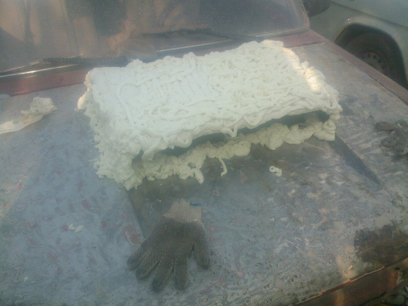

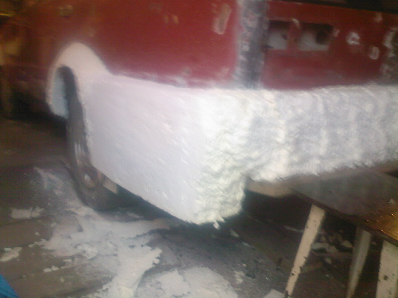

      1.079

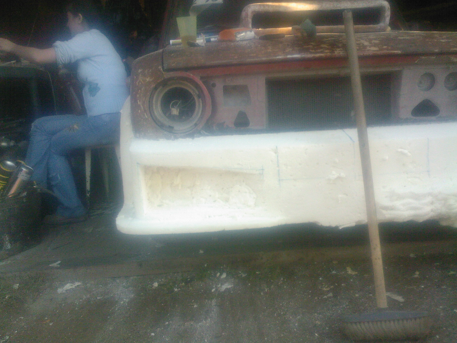

    пародолжаем

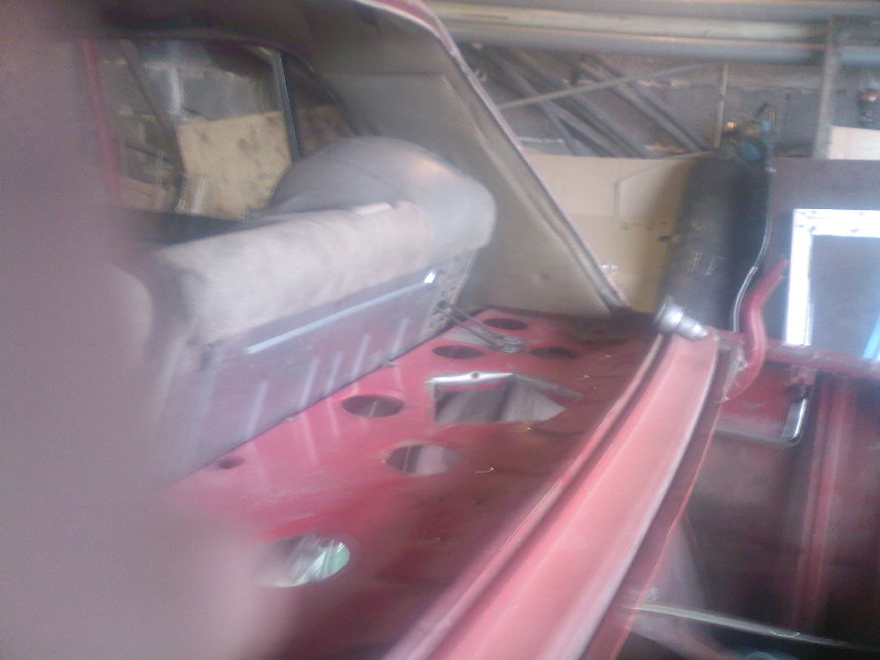

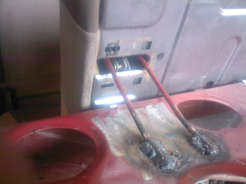

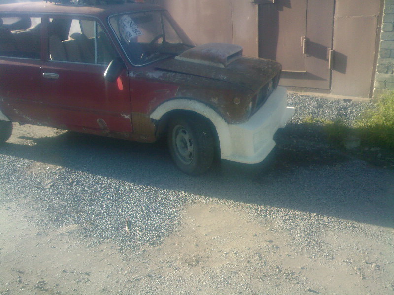

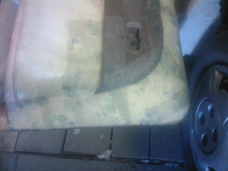

    немного поработал над внутрянкой
    сеичас обтягиваю панель карпетом
    вся эта работа была произведена за 4,5 недели.потрачено примерно 5 т.р. плюс на покурить выпить еще 2-3
    работа продолжается фото буду выкладывать по мере продвижения по планам потратить еше 3-4 недели до холодов успеть думаю. жду похвал и пореканий кто что думает

    Ханд мэйд всегда достоин похвал) Салон порадовал. Обвес идея хорошая. Интересно поглядеть, как всё в конце выйдет) А не будет ли это хрупким? Я не особо в этом разбираюсь... Потроха менять будешь? Подвеска, механика, двигатель...
  7. Vik
    Vik Пользователь
    785
    17
    Пена же в пенопласт обычный засыхает, поедешь и сдует нахрен всё это не говоря уж о том что ктонить сковырнет... :)
  8. Витёк
    1.040
    я вот думаю, как сильно ахуеют при тех осмотре, когда увидят, что корпус из пенопласта :D

  12. электроприводчик
    электроприводчик Пользователь
    590
    Красноярский к-р г.Ачинск

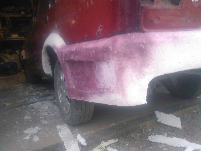

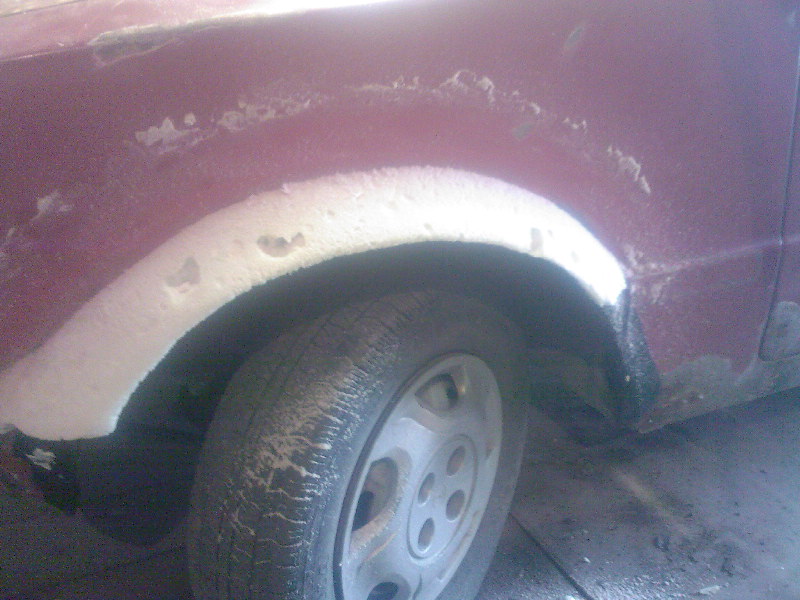

    пена сверху обкладываеться стекловолокном с эпоксидным клеем. пена не какой нагрузки не несет.со временем пена просто выкрошиться и останеться только стекловолокно.А эта штука прочная даже очень.Плюс я ее армирую сеткой между слоями.
    лет 8 назад делал шлем мотоциклетный из стекловолокна потом молотком бил проверял как получилось скалываеться краска а волокну хоть бы хны.задний выложил 5 слоями перед немного крепче надо делать слоев 6-8.

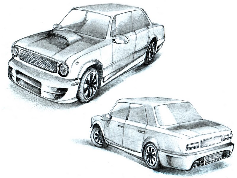

    Задумка дизайнерская весьма интересна.
    Только есть смысл всеже повыше машинку сделать, иначе
    "Лежичие" и др. нехорошие неровности переползать придется.
    Раз уж сам машинку перебираешь, продумай сей момент.
    Клиренс-важная вещь при наших отечественных дорогах!

    По прикидкам если использовать слоев 5-7 ткани, то на бампер пол ведра эпоксидки потратиш...
  18. электроприводчик

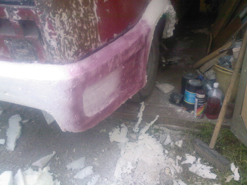

    590
    Да времени было много работаю сутки через трое все свободное время был в гараже. я брал по 250 г упаковки уходит около 20 штук плюс минус 2, в моем городе один флакон стоит 70р. около 1500р на бампер.и 3 балона пены по 200р.В итоге имеем 2100 (+- 300р) я думаю это не дорого если учесть что покупной обошолся бы мне в 3500р и сделан из такого говяного пластика и очень тонкого. Это увлечение небольшое всегда хотел сделать обвесы вот руки дошли.
