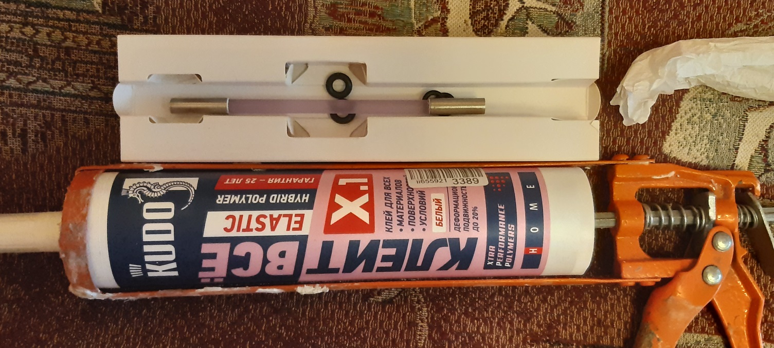

    Клеил таким клеем. контакт эластичен, и хрен отлепишь! Ошибся один раз с диаметром цанг, так чтобы снять, пришлось феном греть и то еле снял...

  11. da-nie
    da-nie Активный пользователь
    Спасибо!
