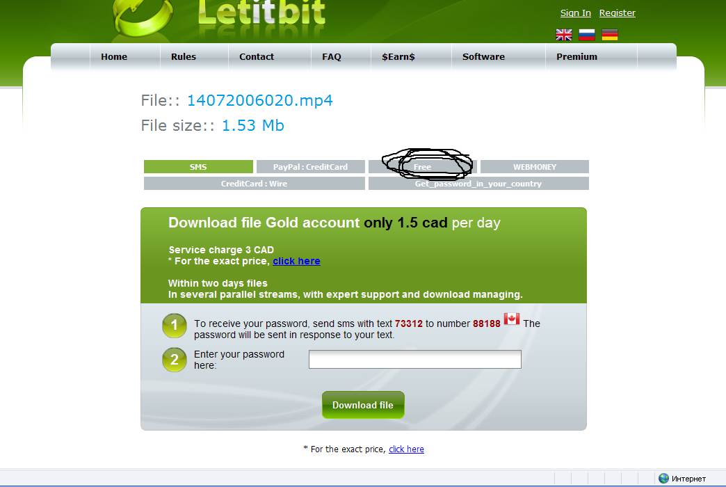

    чтоб скачать надо нажать сюда...[attachment=0:36vtm9mo].jpg[/attachment:36vtm9mo]
    оставляйте коменты
