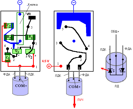

    в инете отрыл такое...
    как и чо сам ещё не разобрался...
    кстати, на платах если пишеца R - это резистор... С - это конденсатор... а что такое "L" и "Q"?
      10,9 КБ
      1.624
  2. SanchYESS
    SanchYESS Пользователь
    L - индуктивность (катушка), Q - транзистор
  3. 4x4
    4x4 Пользователь
    а у меня на сидуке где L - было чёто типа керамического конденсатора с 3мя ногами...
  4. EVIL_USER
    L это катушка.
    Их ща тоже в таких хитрых корпусах делают. С 3-мя ногами это может с отводом от середины.

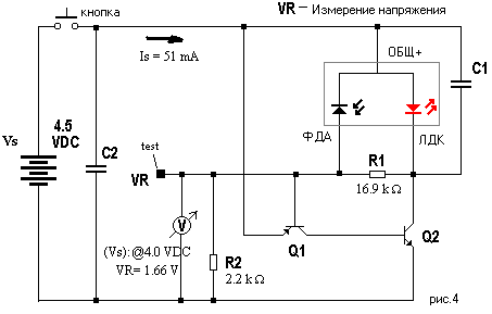

    это с тогоже сайта... в гугле "схема драйвера для лазера", первая ссылка!
      5 КБ
      1.582
  6. Витёк
    ОМГ, это схема для Лазерных диодов со встроенным фотодиодом...
    Нам такие схемы не пригодны
    кстати разработчики схемы долпаёпы.... нет чтобы корпус диода на землю повесить...
    Скорее всего это схема для кетайских лазерных указок маломощных, где ЛД прям на плате без корпуса (их охлаждать не надо)
    я 100% видел такое в старинной китайской указке..там еще диод в стандартном корпусе стоял
