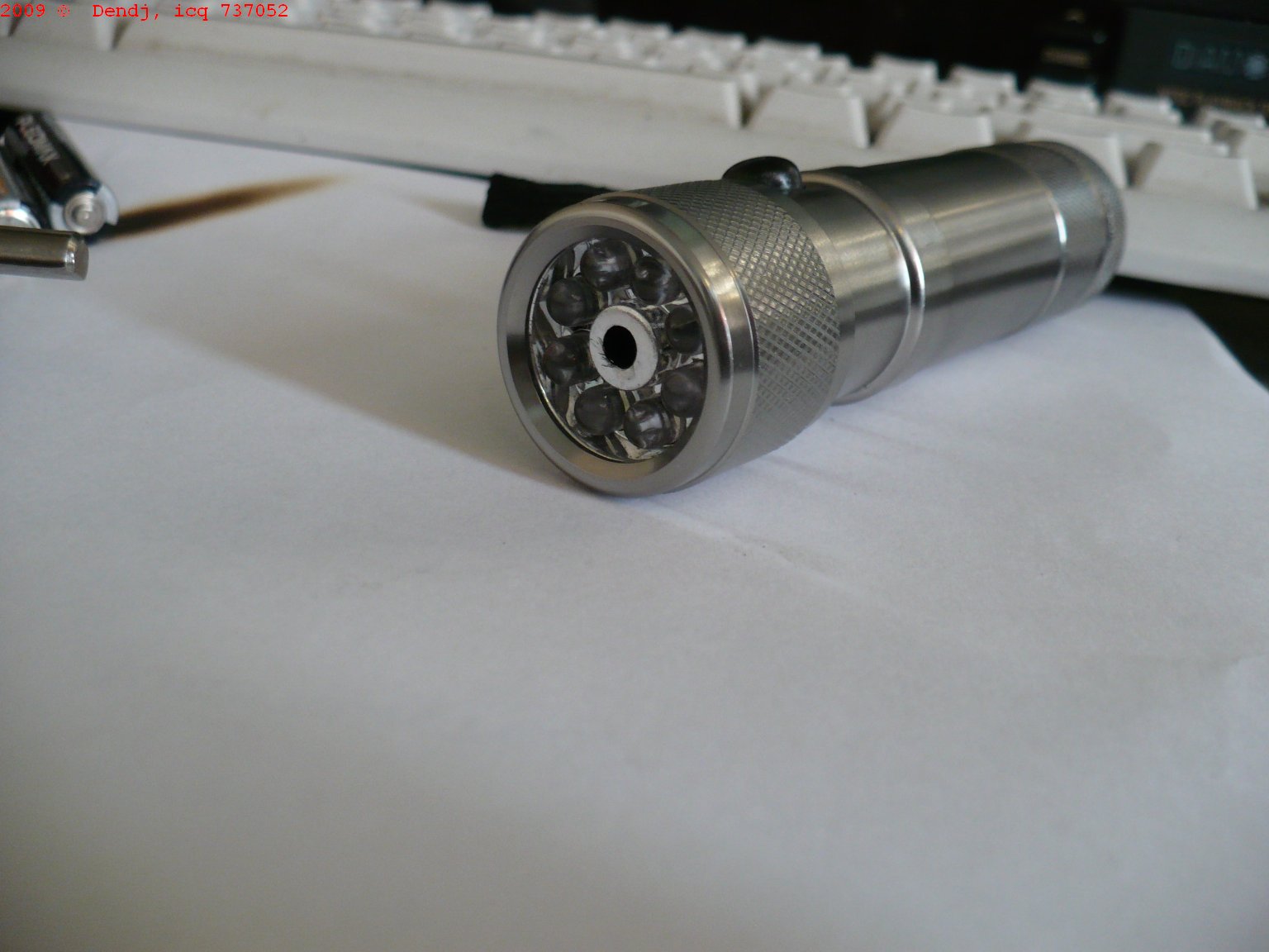

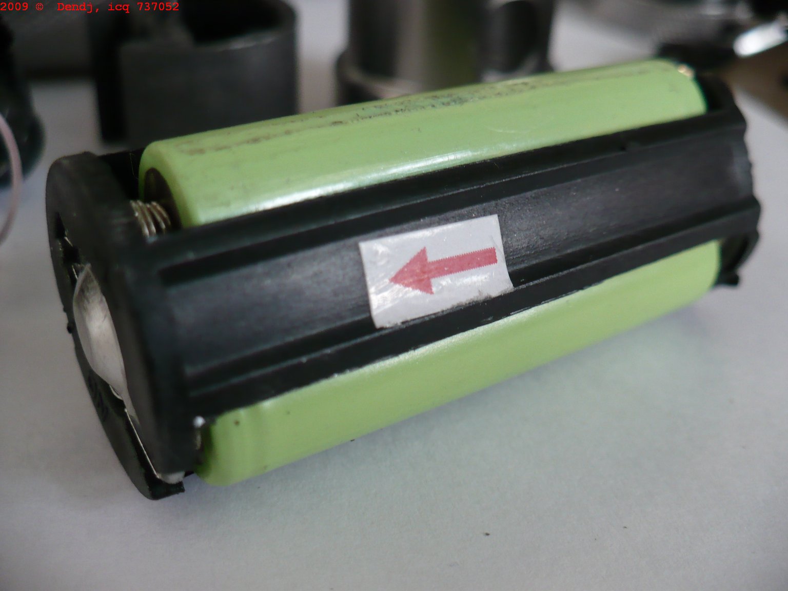

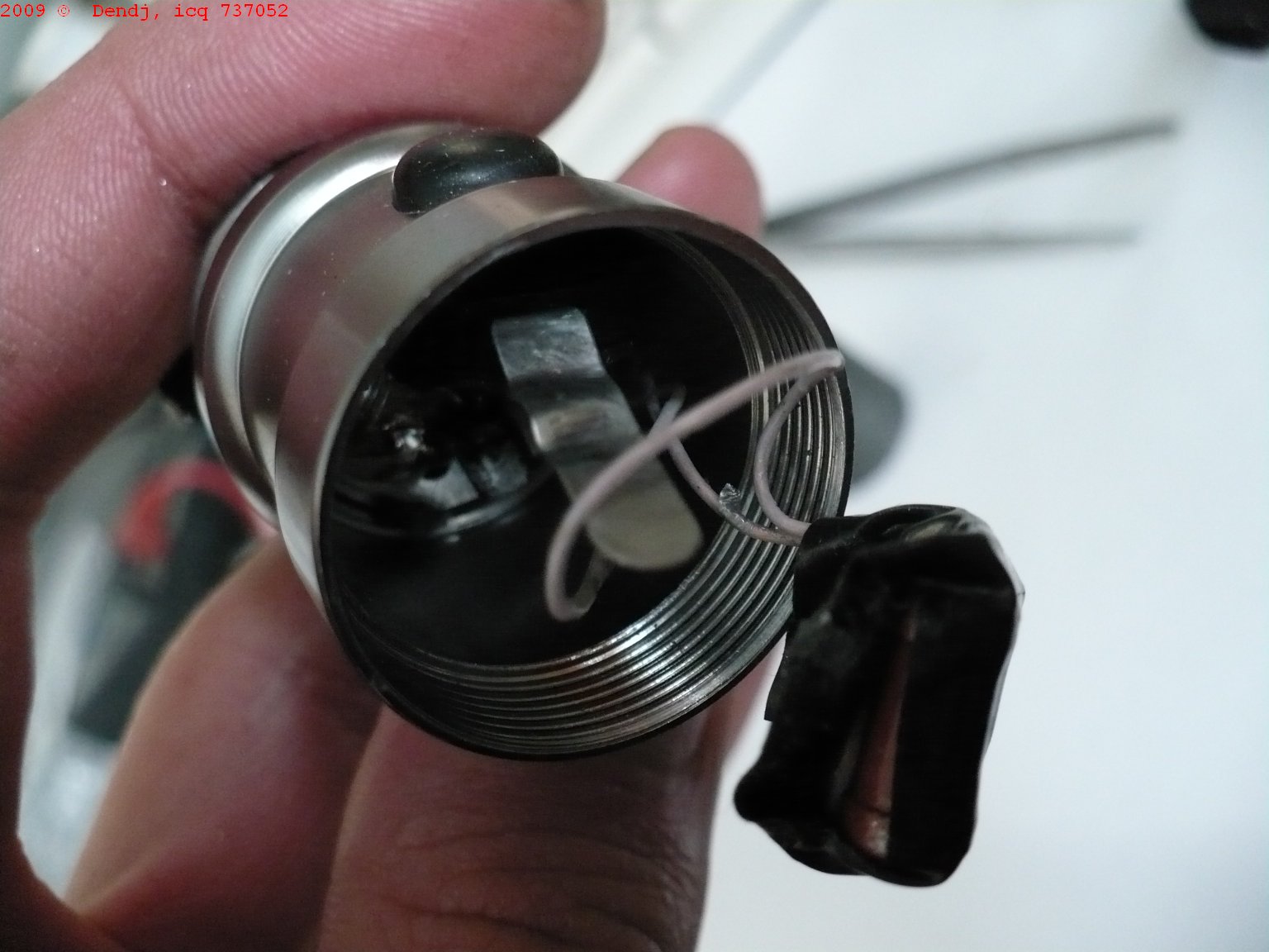

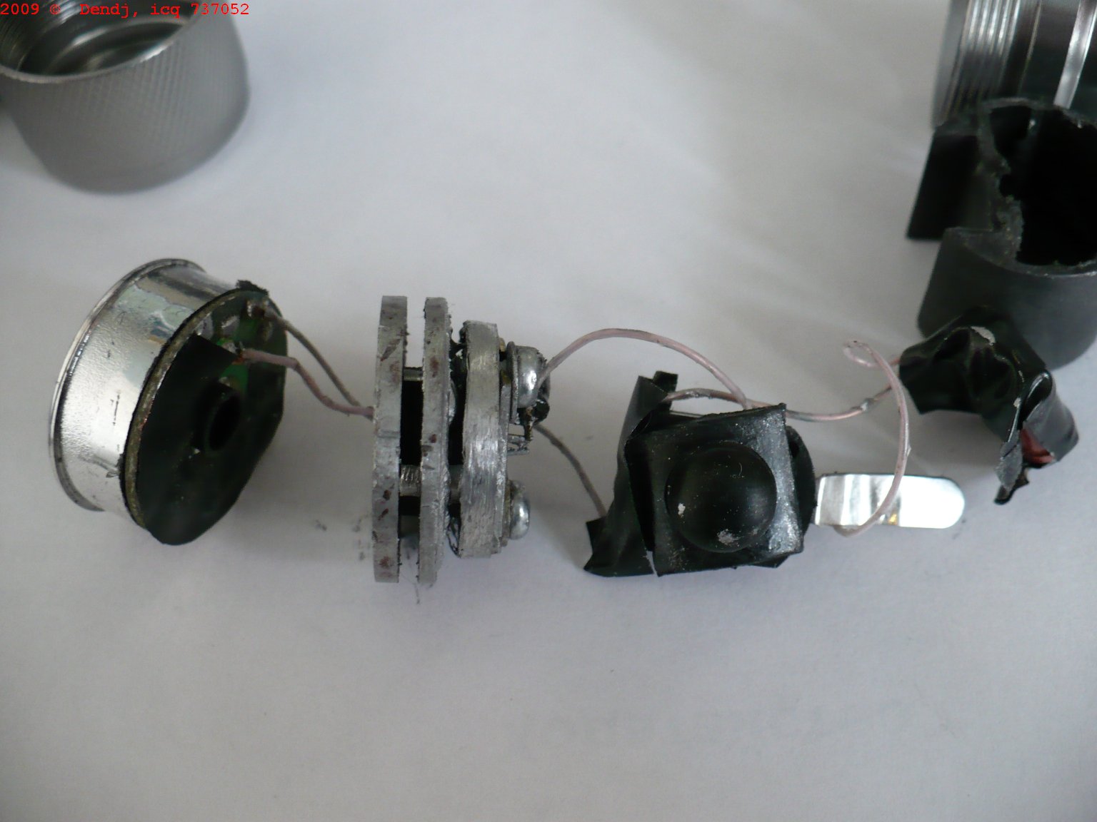

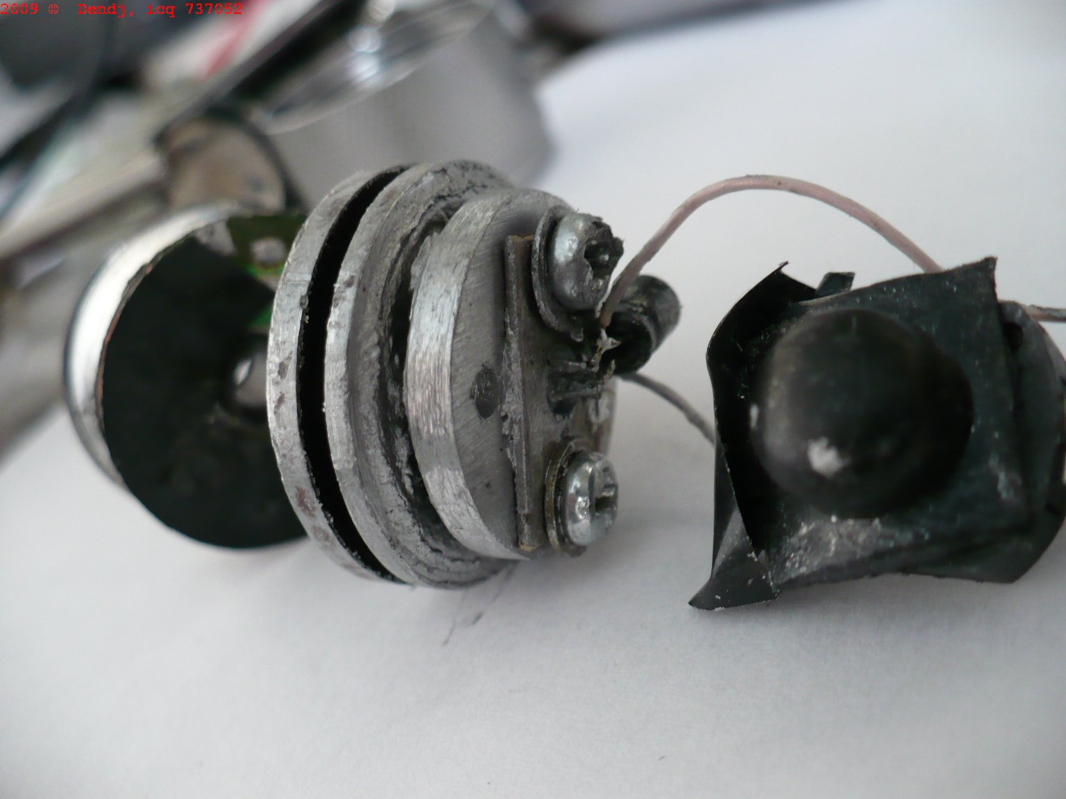

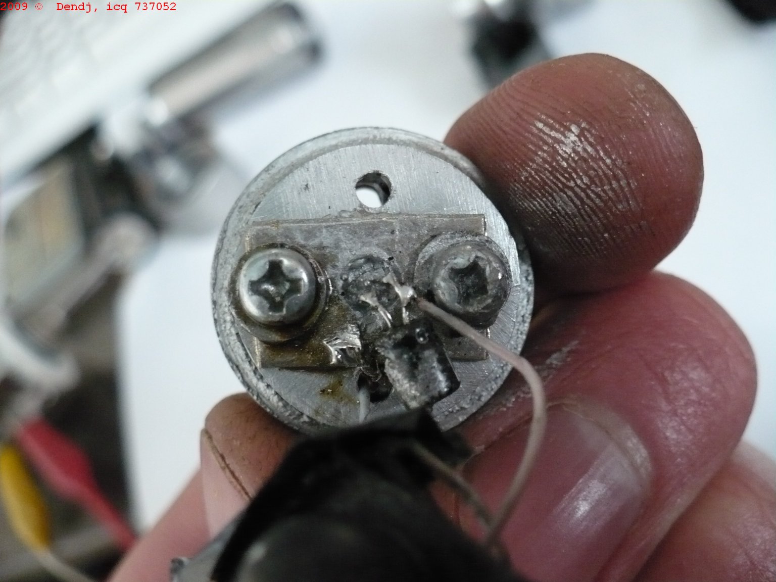

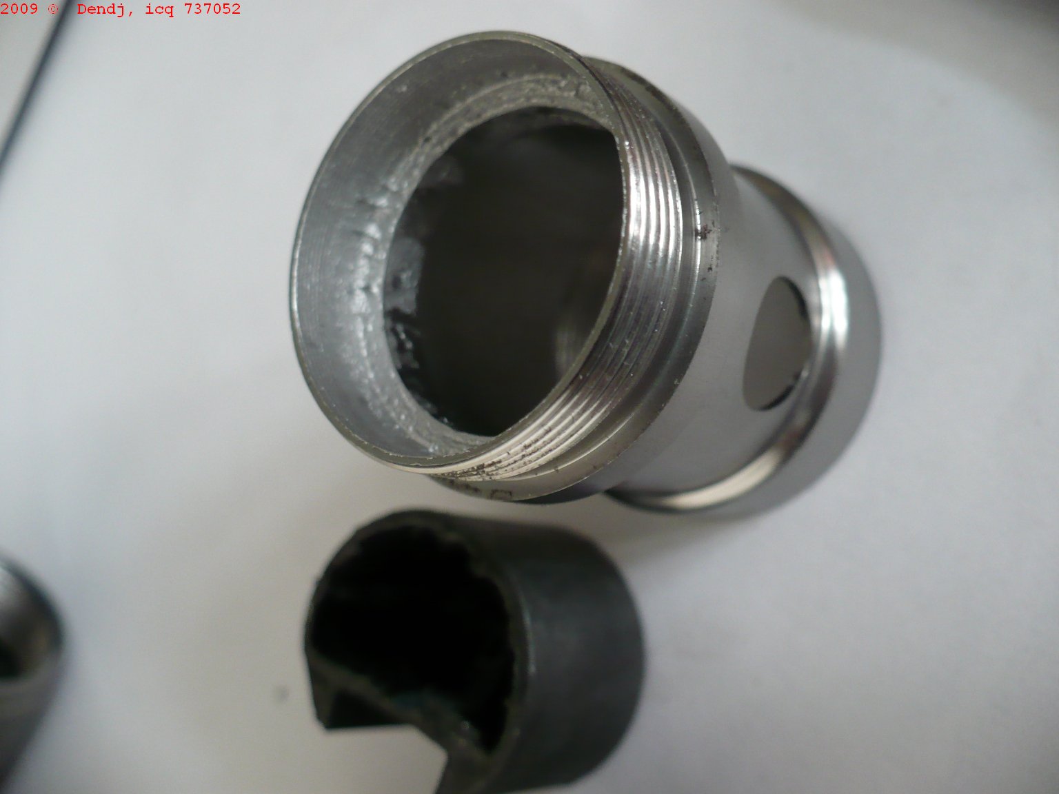

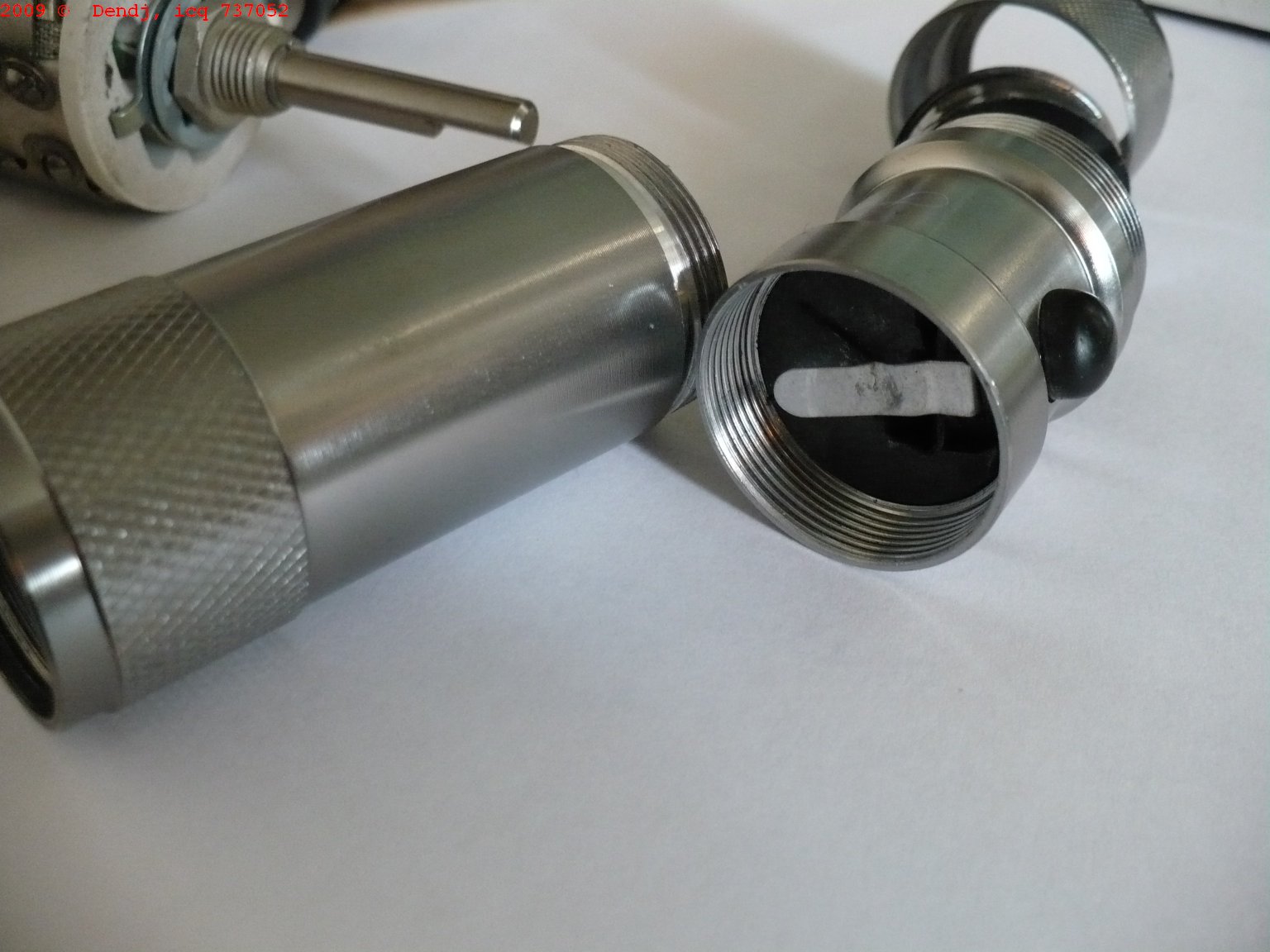

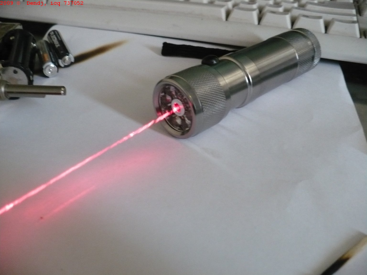

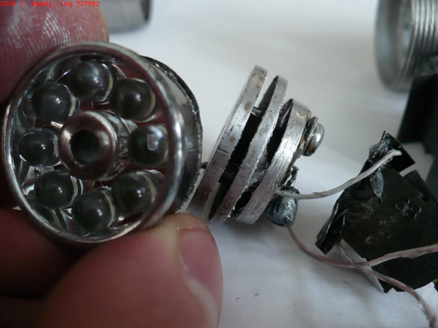

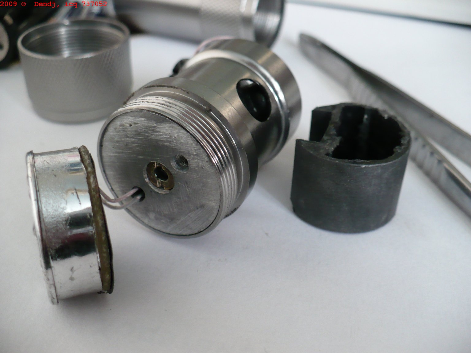

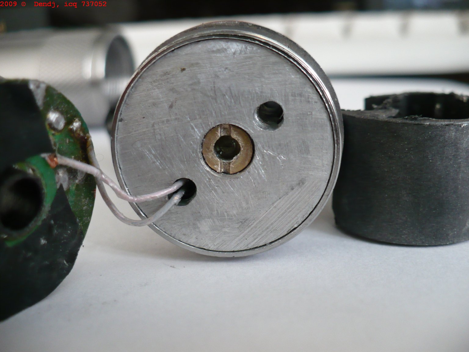

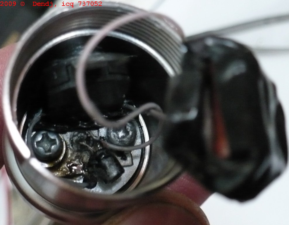

    собственно купил фонарик "облик" модель №1049 со встроенной лазерной указкой,
    корпус удобный место навалом, сначала хотел просто воткнуть туда только ЛД, после прикидок чё куда решил оставить белые светодиоды, да и кнопка уже "заточена" под два режима.
    драйвер пока простой резистор на 0,5 Ома питание от акамулей на 700мА, при свежих заряженных аккумуляторах ток 520..550мА, а в среднем режиме около 400..450мА
    вот фото:

  2. Dendj
    Dendj Новичок
    Re: Фонарик + Лазер из LG GH22LS30
      181,4 КБ
      1.188
      226,3 КБ
      1.126
      203,6 КБ
      836
      143,8 КБ
      965
      165,1 КБ
      912
  3. StATuS>>>
    StATuS>>> Новичок
    Зачётно получилось , молодец :good:
  4. Aleksandr
    Красиво!
    Только серебрянкой зря красил. пачкать будет. Лучше балончиком закрась.
  5. Dendj
    Dendj Новичок
    спасибо за советы!
    да я пока не красил :) , хотел купить под лазер чёрный фонарик, но вот этот серебристый с лазерной указкой подвернулся...
    скоро его до ума доведу, сделаю драйвер с защитой от отрицательной температуры, покрашу, прикуплю посильнее аккумуляторы

    А как ты три акума заряжаеш ?
  8. Витёк
    а чё там их заряжать? идеальный зарядник для аккумов - тот же источник тока )))
    вгоняешь в аккумы ток от 100 до 1000 мА, в зависимости от ёмкости, и заряжаешь нужное время...
    причём так, время берётся с надбавкой в ~20%.
    а нужное напряжение для зарядки само выставится по закону Ома, если это действительно источник тока...
  9. Dendj
    Dendj Новичок
    от 12в БП, через мощное (15Вт) проволочное подстроечное сопротивление, ток выставил около 80мА, заряжаются в течении 12ти часов.

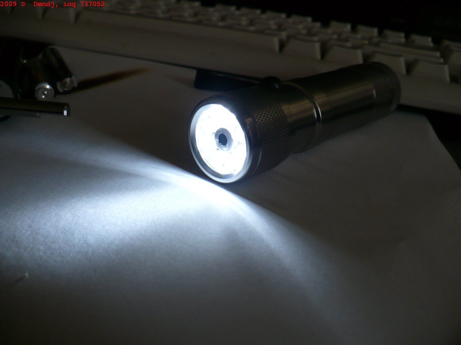

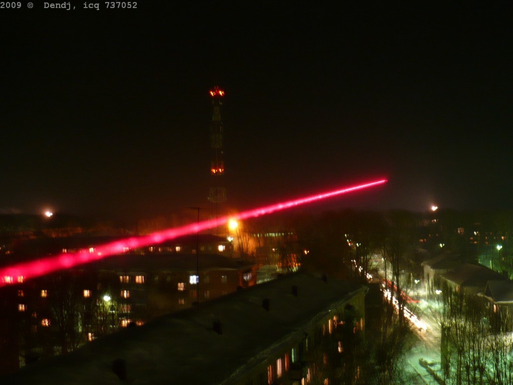

  10. Dendj
    Dendj Новичок
    в действии..
    на улице -33°C небольшой туман..

    А что за линза ? Очень интересно.... :roll:
  13. Dendj
    Dendj Новичок
    от старенького сд привода OIP-CD4800A 1999г.в. :)

    слушай а туда так диод просто ваткнуть можно или надо паять еще чето допалнительно?можеш в личку отписать)просто хочу собрать!
  15. 111sergey90
    111sergey90 Новичок
    Зачёт однозначно !!! есть Вопросы - рабочий ток, напряжение на диоде, с какого ДВД диод ???
    жжот ли что ли бо и как ??? Греется ли ??
