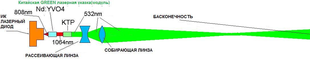

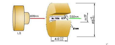

  13. ABA
    ABA Пользователь
    281
    19
    Москва СВАО
  14. tranzistor7294
    tranzistor7294 Пользователь
    303
    21
    теперь верю что рассеивающая:rolleyes:
