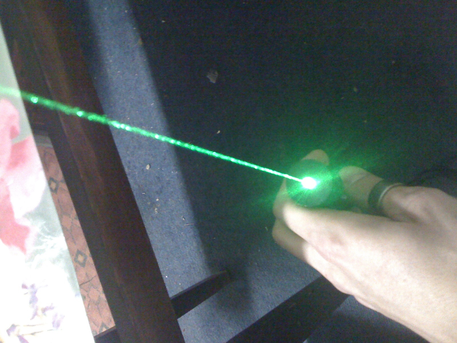

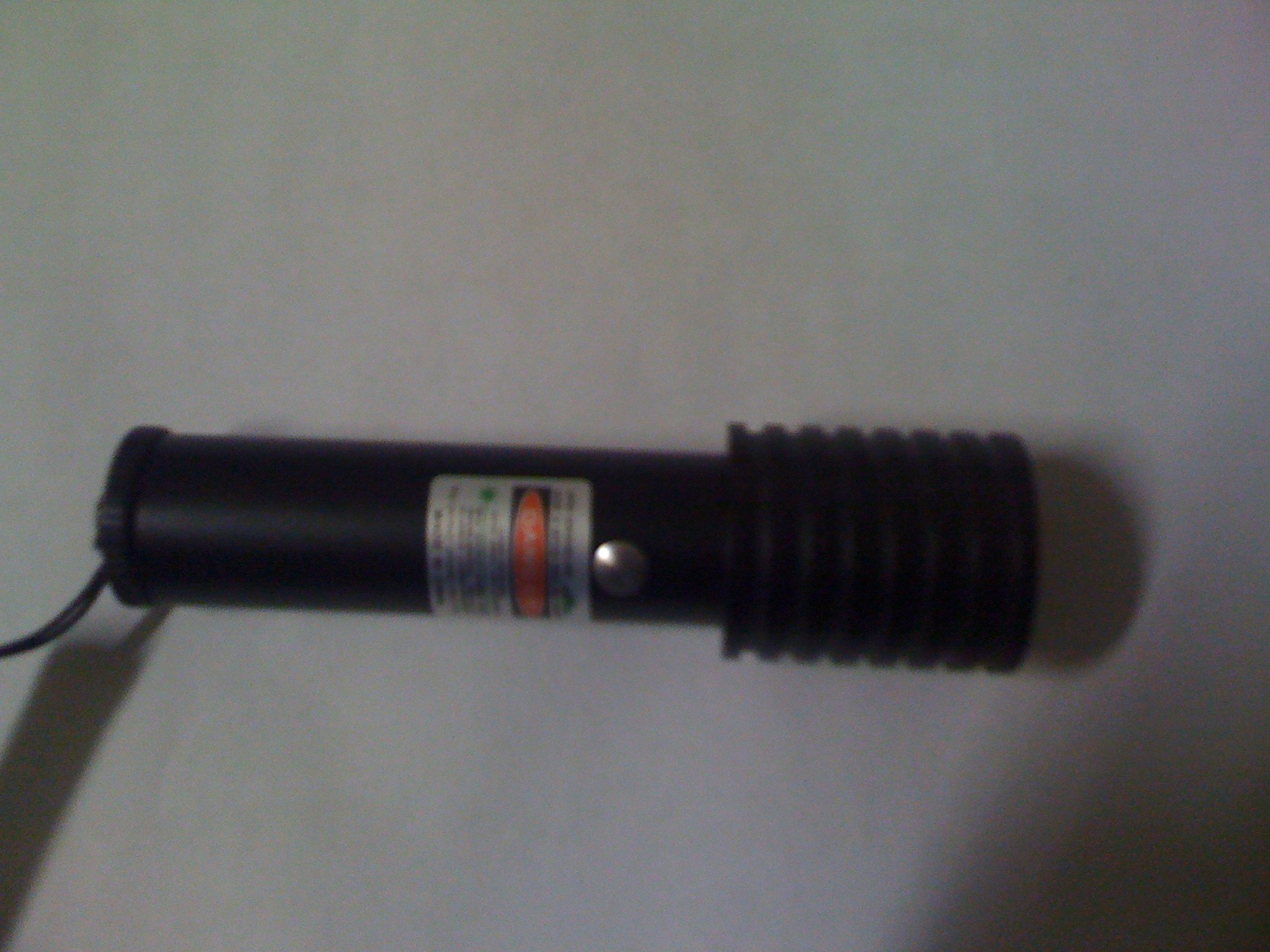

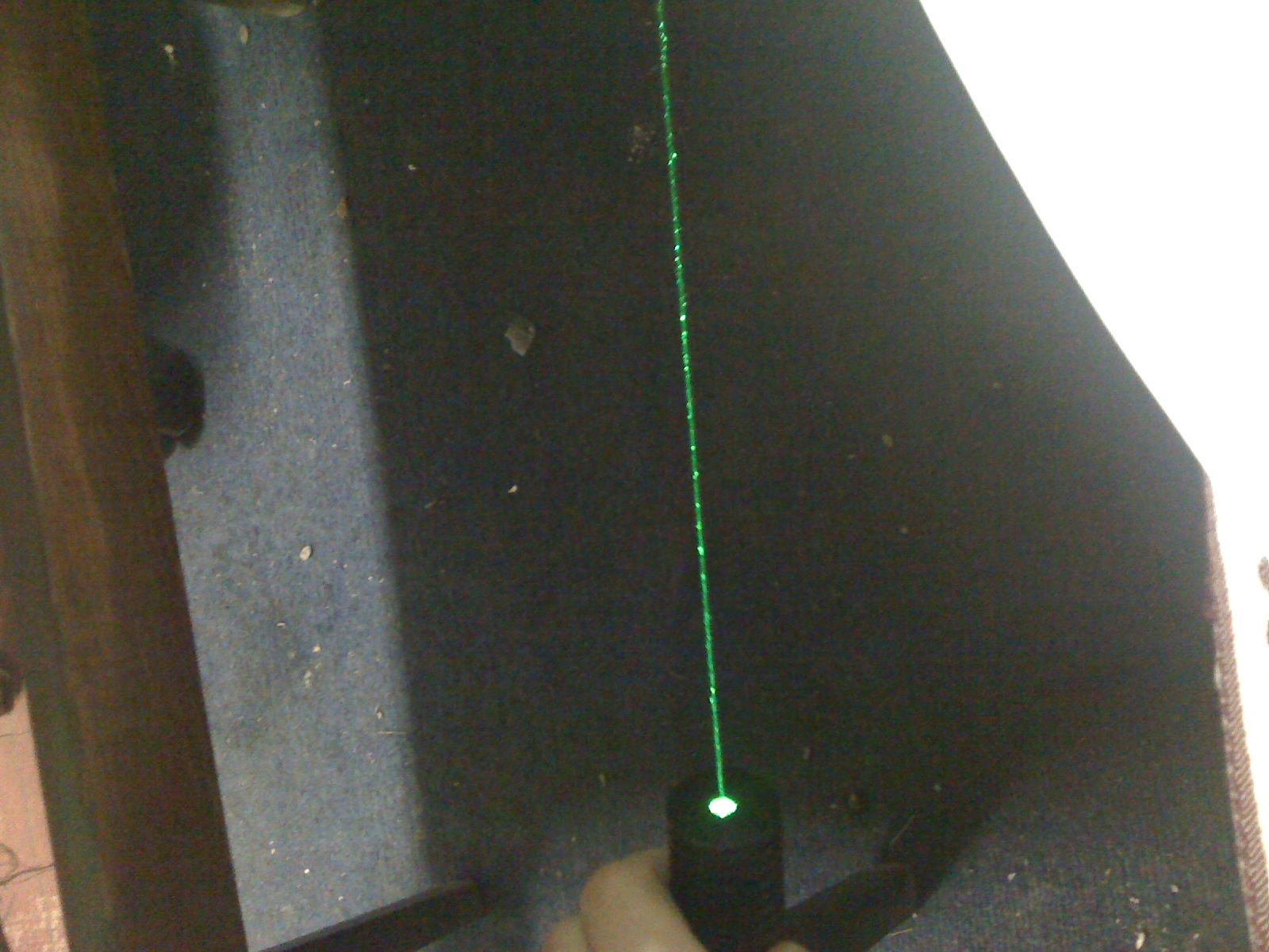

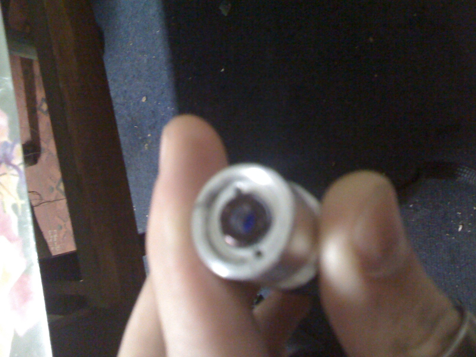

    доработал указочку вот)
    установлена стеклянная линза вытащенная когда то из лазерного принтера) Дело в том, что линза имеет пластиковую обойму, что позволило её запрессовать в стопорную гайку которая держит модуль в корпусе... родную акриловую линзу убрал вместе с её черным пластиковым корпусом. Что имеем: запрессовывание - трудоемкий процесс изза необходимости точной установки расстояния.. но! зато луч получился намного тоньше чем с родной линзой и соответственно интенсивнее намного! указка с обычной алкалиновой батарейкой не первой свежести прожигает дискету с небольшого расстояния. Неплохо для 30 mW ?) . разогнана совсем немного.. от аккумулятора пробовал (3.6V) через секунду после запуска диода наблюдается расхождение (раздвоение) луча... плохой знак... вернул батарейку вобщем... В планах вытащить линзу из обоймы и вклеить в регулировочную гайку для возможности более точной настройки.
    вобщем смотрите фотки

  8. filth1
    filth1 Новичок
    поднял сегодня до 380 mA .... жгёт)

  11. filth1
    filth1 Новичок
    блин, по поводу напруги не буду спорить даже.. померяю на работе норм прибором когда время будет, а то запутался сам уж))
    спичку зажигает, пакет моментом дырявит сантиметров с 30)) шарики лопает синие и черные естественно))))... видео без проблем.. попозже немного
