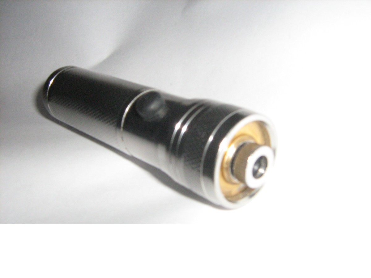

    Наконец-то появилось время сфоткать свой красные лазер...
    Освежу в памяти параметры:
    1. ЛД - х.з. какой, вынут из LG 20-x
    2. ток зажигания - 100 мА
    3. рабочий ток - 400 мА
    4. Ориентировочная мощность 280-300 мВт
    5. Драйвер- своей разработки на м/с SHARP :)
    6. Оптика Aixiz
    7. Корпус - Китайский фонарик с лазером....за 80 руб. :lol: ( лазер сгорел в первый-же день)
    8. Кнопка заменена на кнопку без фиксации
    9. Был дополнительный магнитный выключатель.... :cry: , пока пришлось отказаться
    [attachment=4:gs1ypmqk]IMG_1436-1.jpg[/attachment:gs1ypmqk]

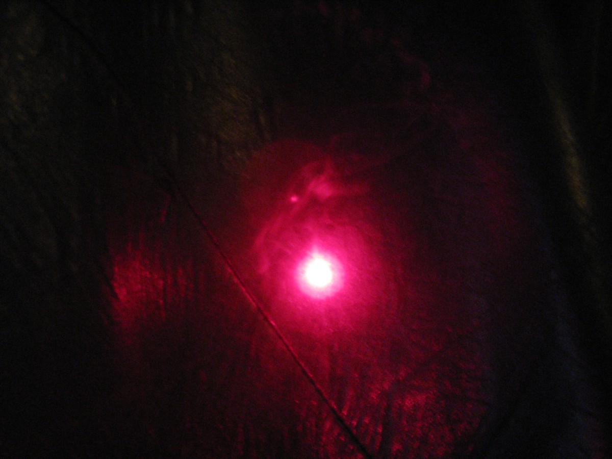

    Ну а тут процесс испытаний :Yahoo!:
    [attachment=2:gs1ypmqk]IMG_1439-1.jpg[/attachment:gs1ypmqk]

  2. DRACON
    DRACON Новичок
    Довольно неплохо. При 400иА птания мощность у тебя порядка 250 - 270мВт . Драйвер и коллиматор тоже не ширпотребовские. Довольно качественный продукт и точка вроде без левых пятен, аккуратная круглая.
  3. trospam
    trospam Новичок
    Но ореол всёравно есть,или это мне показалось :unknown: .
  4. trospam
    trospam Новичок
    А радиатор латунный?

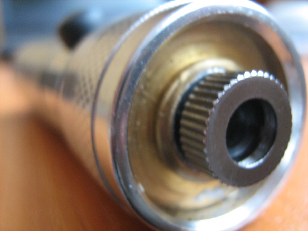

  5. Koner
    Koner Пользователь
    То, что снаружи, это скорее удерживающая шайба ( латунь )...сделана из прижимной шайбы привода ( просверлена дырка 12мм и уменьшен наружный диаметр под размер) и все это припаяно ...
    Сам радиатор внутри медный , вырезан из медной пластины и тоже припаян... :)
    [attachment=0:aqr651db]IMG_1384-1.jpg[/attachment:aqr651db]
    Выглядит внутри так.......

  6. trospam

  9. Koner
    Koner Пользователь
    ВНИМАНИЕ !!! если кто захочет делать радиатор, как у меня из пластин....
    не забывайте про то , что паять пластины надо БЕЗ ЛАЗЕРА и ОПТИКИ !!!!
    иначе угробите и то и другое.....и вставлять все уже после изготовления радиатора
    число пластин можно делать любое 3-5 штук
    Таким образом хорошо делать радиаторы тем людям, у кого нет возможности заказать токарю... :) :) :) ...Просто берем листовую медь и ножницы по металлу....
