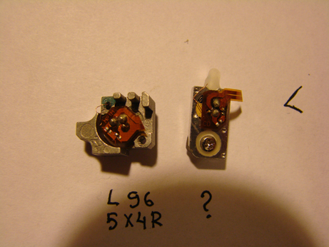

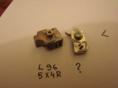

    Просьба к гуру лазеростроения
    кто сможет посоветовать схему драйвера для L96 5X 4R
    желательно с маркировкой деталей а то я в этом слабо пока еще разбираюсь
    СПАСИБО ЗАРАНЕЕ КТО ОТЗОВЕТСЯ
    [attachment=1:1vpggly4]DSC04360.JPG[/attachment:1vpggly4]
    [attachment=0:1vpggly4]DSC04362.JPG[/attachment:1vpggly4]
    Второй диод к сожалению без маркировки вытащил оба из DVD привода

  2. EVIL_USER
    Маркировка левая совершенно, скажи лучше какая была скорость записи.
  3. exelsior
    exelsior Новичок
    16x
    LITE-ON DVDRW SOHW-1693S

  8. EVIL_USER
    А не важно, лишь бы диод вошел в корпус модуля, т.к. у диода корпус стандартный, то покатит практически любой.
    Смотри только чтобы выход в луч был, а не в плоскость или крест.
