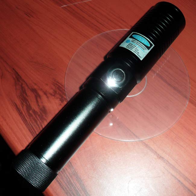

    Спасибо всем за ссылки, нужно подумать - размеры кристаллов просто не соответствуют, а как я понимаю нужно учитывать мощность при выборе размеров. Величину выходной мощности могу лишь предположить, поскольку измерительного оборудования у меня нет. Замер тока на аккумуляторе - 1,65А при 4,2В т.е. менее 7 Вт. А учитывая КПД подобных устройств, выходная мощность врят ли больше 800 - 1000 мВт.
    Вот фото девайса в сборе (фото в разобраном виде смогу сделать позже): 5000mw Green Laser.jpg

    Если не трудно выложи фото по подробней «кишков» что смог разобрать.
    Думаю это будет всем интересно, да и советы будут конкретнее.
    Судя по фото у меня большие сомнения, что там реализовано на отдельных кристаллах для этого нужно ещё зеркало и выходная линза, а для этого там места явно маловато.
