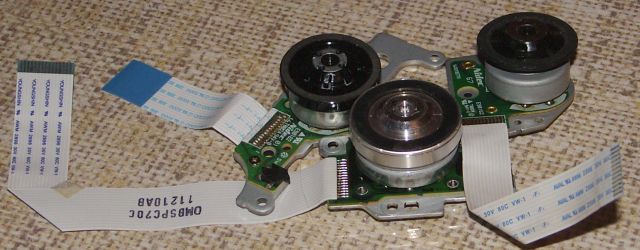

    По своему принципу это бесколлекторный двигатель постоянного тока, положение ротора в котором отслеживается тремя датчиками Холла, и управляется он при помощи специальной микросхемы драйвера.
    [attachment=9:3irdiivg]image001.jpg[/attachment:3irdiivg]
    Многие увидев 11 проводов в виде плоского шлейфа выходящего из двигателя пугаются, и считают что его запустить очень сложно, то есть практического применения НЕТ! Я сейчас попробую опровергнуть это мнение. Так как все реально просто

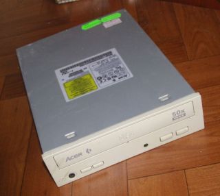

    Порывшись в куче свежепринесенных приводов CD-R я нашел десяток 50х Acer
    С ними как раз и буду проводить свой эксперимент.
    [attachment=7:3irdiivg]image003.jpg[/attachment:3irdiivg]

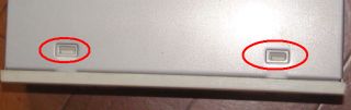

    Привод разбирается с морды, для этого нажимаем на защелки с одной и другой стороны привода
    [attachment=6:3irdiivg]image005.jpg[/attachment:3irdiivg]
    После этого снимаем морду

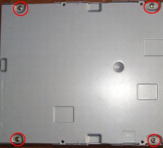

    После этого можно открутить 4 винта на брюхе привода
    [attachment=5:3irdiivg]image006.jpg[/attachment:3irdiivg]

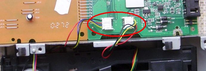

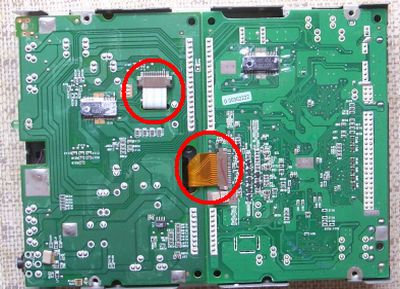

    После снятия крышки видим плату привода, которая состоит из двух плат соединенных между собой перемычками
    [attachment=4:3irdiivg]image008.jpg[/attachment:3irdiivg]
    Правая часть платы, содержит всю логику управления приводом, левая часть усилитель наушников, кнопки управления и микросхему управления двигателем шпинделя.
    Чтоб вынуть плату и ничего не повредить, Надо снять выдернуть из гнезд шлейфы двигателя, (белый) и каретки (оранжевый)
    После этого поднять плату и вытащить провода двигателей и концевиков, лотка и головы

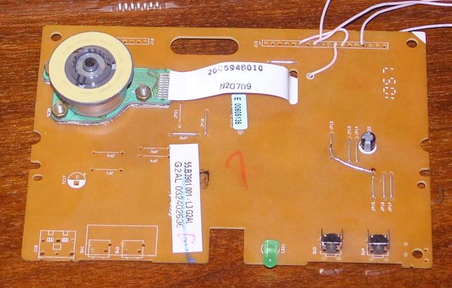

    [attachment=3:3irdiivg]image009.jpg[/attachment:3irdiivg]
    Откладываем плату в сторону, Она нам еще пригодится
    [attachment=2:3irdiivg]image011.jpg[/attachment:3irdiivg]

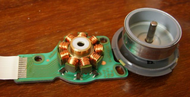

    Вынимаем каретку и переворачиваем ее, для снятия двигателя откручиваем три винта,
    При этом снимается только статор, ротор двигателя вытаскивается в другую сторону, После этого собираем двигатель обратно

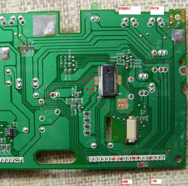

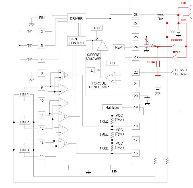

    В данном приводе используется микросхема BA6665FM производства ROHM
    Собственно это драйвер трехфазного шпиндельного двигателя который позволяет осуществлять реверс двигателя. Так же содержит встроенную защиту от перегрева.
    После ковыряния мануала и изучения схемы, задача оказалась очень примитивна
    [attachment=1:3irdiivg]image013.jpg[/attachment:3irdiivg]
    Внесенные изменения нарисованы красным
    Сама микросхема должна работать от двух источников питания, +5В это питание самой микросхемы. +12 вольт это питание выходных ключей драйвера. Так как по питанию двигателя ИС может работать от 3 вольт, то было принято решение объеденить все выводы питания, что было и сделано,
    Вывод 23 ИС отвечает за пуск двигателя, при подаче положительного потенциала двигатель запускается, при снятии потенциала двигатель останавливается,
    Оффтоп
    В более продвинутых драйверах есть вывод тормоза, при подаче на который +5В двигатель встает колом, Причем этот сигнал имеет преимущество перед всеми остальными. В ИС BA6665FM такой функции нет.
    Вывод 24 ИС отвечает за реверс двигателя. При подаче на него +5В двигатель вращается в противоположную сторону, При снятии +5В или замыкании на землю, двигатель вращается снова по умолчанию, т.е. по часовой стрелке. Резистор сопротивлением 1КОМ добавил для однозначности управления и чтоб не наводились наводки в случае длинного проводника. Это уже привычка взятая и цифровых схем чтоб не оставлять ног висящих в воздухе.
    Собственно все ясно теперь приступим к работе,

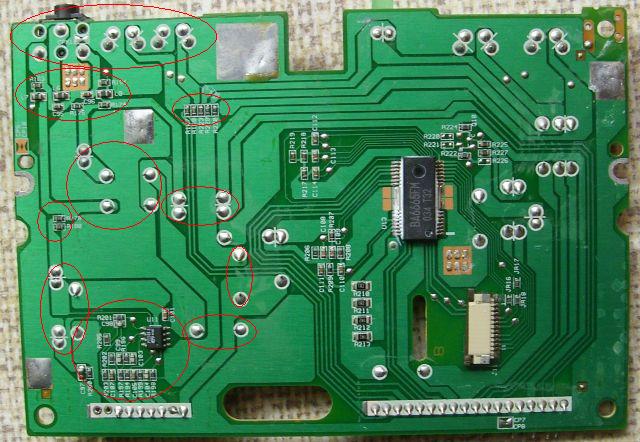

    Режем перемычки и разделяем плату привода на две части,, плату процессора пока откладываем в сторону, так как сейчас будем работать с платой драйвера.
    [attachment=0:3irdiivg]image015.jpg[/attachment:3irdiivg]
    Выпаиваем все элементы которые обведены красным. Ну можно не выпаивать если не мешают. Я все же решил от них избавиться.

    [attachment=3:l6yua75t]image016.jpg[/attachment:l6yua75t]

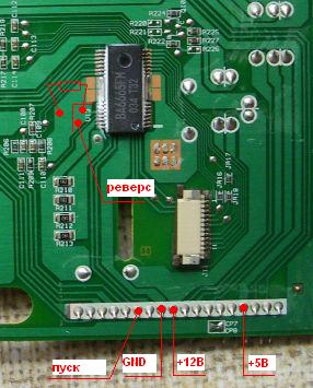

    Вот отметил что куда подключать, для того чтоб задействовать вывод реверса, его надо отсоединить от земли, для этого перерезаем дорожку, и впаиваем в место разрыва резистор сопротивлением 1КОМ. Его берем с платы процессора,
    Можно опробовать схему, для этого просто подать питание и вставить шлейф двигателя в разъем. Но ведь все должно быть красиво и функционально. Для управления задействуем оставленные кнопки на плате, и заодно светодиод. Для этого нужно бросить несколько перемычек, перерезать дорожку в двух местах и впаять резистор в цепь питания светодиода, Резистор в 1 Ком взял с процессорной платы, их там было как раз два.
