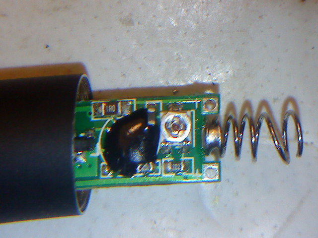

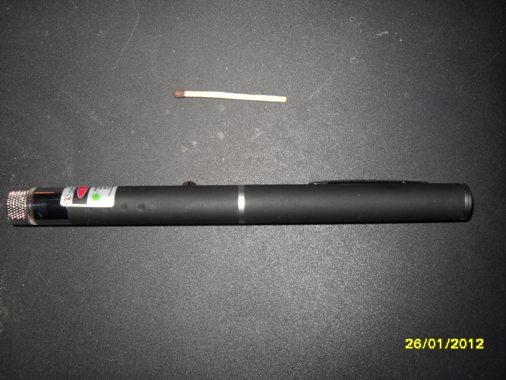

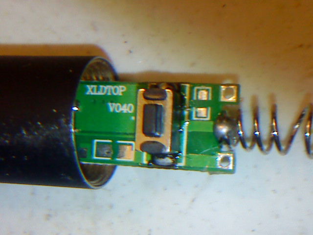

    ну как обычно захотелось купить зелёный лазер у которого видимый свет луча и который жгёт всё подряд посмотрел много информации на эту тему и купил зелёный лазер как и хотел видимый луч точнее частички пыли при приглушённом свете начинают светить но он ничего не прожигает подскажите почему в чём фишка в токе подаваемом на лд или в линзах или в чём другом?

    Вся фишка в мощности, которой в таком корпусе не может поместиться больше 50-60мвт. А на наклейке честно написано - мощность менее 500мвт. Причем раз в 10ть.
    Прожигать оно что-то будет, если сфокусировать в точку. Да и то черный пластик.
    И почему народ до сих пор ведется на такое разводилово. 500мвт зелени это примерно диодик 2вт в накачке. Что соттветствует примерно 10вт электрической мощности. А теперь вопрос: сможет ли пара батареек ААА выдать такую мощность хоть какое-то продолжительное время? И куда девается 8вт тепла, неужели рука не чувствует?

    указка потребляет 155 mA, а в каком плане использовать редактировать как я щяс? то есть старую инфу менять на новую? цена была 1000р вот только я ожидал что получится что в ней что то можно будит переделать не ужели в ней такой слабый диод? или просто с драйвера малый ток?
  5. nERV
    У меня есть китаеза, на наклейке написано "менее 200мвт", так она жрет честный ампер от аккума. Легко зажигает в фокусе спички и плавит черные пакеты и пластмассу.
    Ты почем купил свое чудо?
    Ну сам подумай. Можно из двигателя запорожца выжать 300лошадей? Можно, но в таком режиме он проработает дай бог несколько тактов.
    Так и с указкой. В ней стоит маломощный ик диод, и такой же маленький кристаллик. Из этой солянки сильно больше не выжмешь.
  6. tranzistor7294
    tranzistor7294 Пользователь
    значит выходить нет никакого варианта увеличить кпд такой указки? даже с заменой самого лд? просто я думал нельзя именно нельзя писать после твоего написанного нужно редактировать, получается редактировать нужно только в случае добавления постов а писать можно и так?
  7. nERV
    Нет. не выйдет. Все эти видеоролики с ютуба зачастую оказываются полной туфтой. Весь секрет в том, что очень много указок сделаны из совершенно одинаковых деталей. Т.е в указке на 5мвт и на 50мвт стоят идентичные компоненты. Но при проверке , из-за разброса параметров, некоторые модули нормально работают на номинальной мощности, а некоторые только на пониженной. Простой заменой лд и драйвера ты скорее всего ничего не решишь, ибо и сама склейка преобразователя бОльшую мощность не выдаст. Но попытаться можно. Только вот есть вероятность спалить диод...

    здравствуйте.имею подобный приборчик и него барахлит кнопка.не могу понять,как его разобрать-вытащить плату.Вам это,похоже удалось.подскажите,пожалуйста.
    картинку не получается вставить...

    Ацетоном ты убъешь оптику, если она акриловая. Растворяется на-раз.
  14. t-689
    t-689 Новичок
    к сожалению,уже все убил и поломал.но хочу сказать-там все на клею.снять переднюю головку удалось только после капания ацетоном.линза помутнела,наверно от паров.а дальше было никак.понял,что кирдык-облил ацетоном и пытался выбить-и не выбил.все насмерть залито то ли клеем,то ли лаком.в общем выбросил.первый блин несъедобный...
